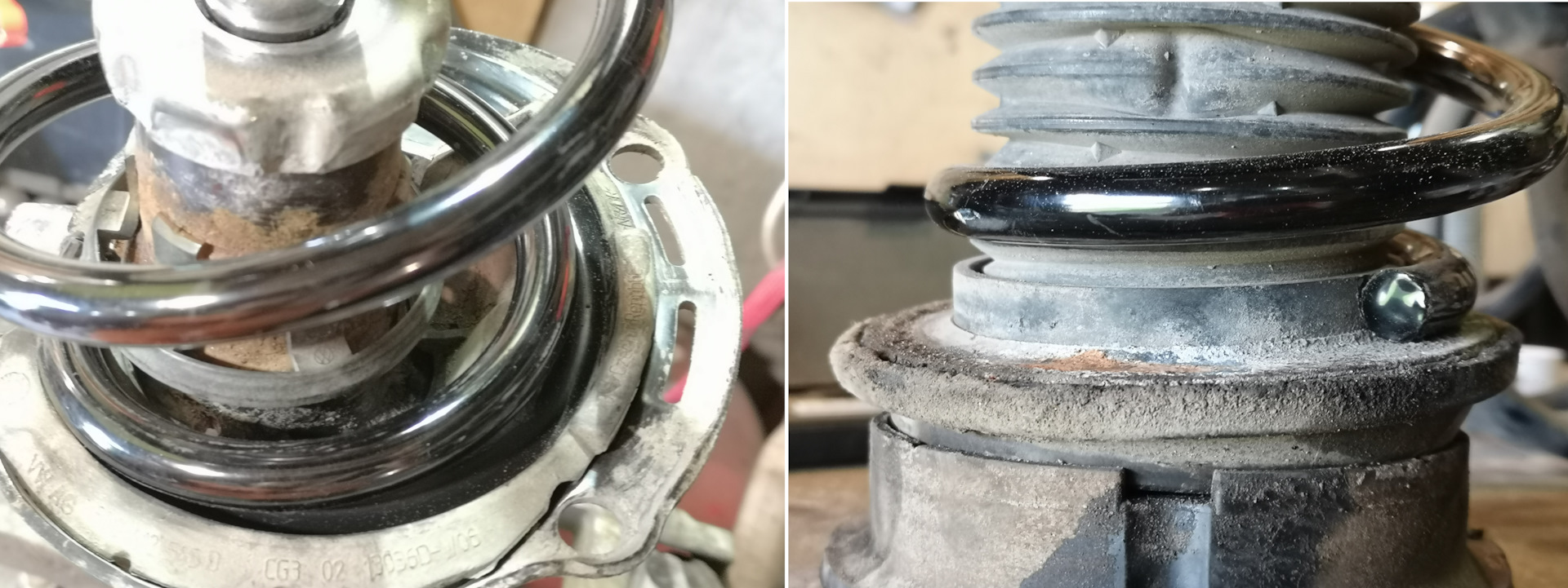

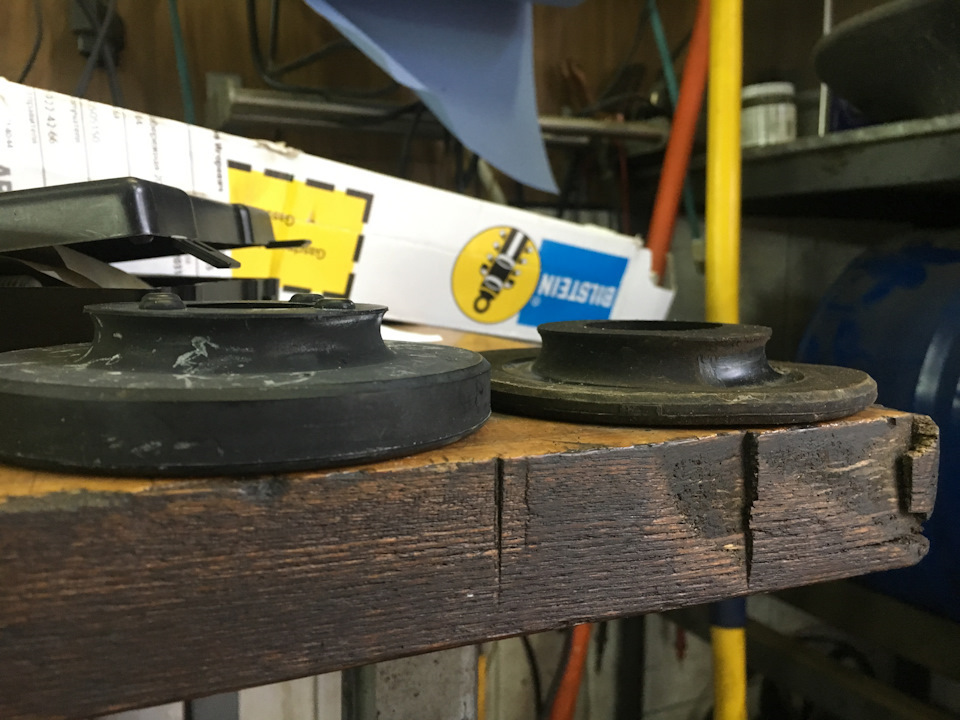

Хочу поменять пружины, для скаута все же низковато, так как часто езжу за город, надо чтобы машина была повыше чуть.
Предлагаю обмен, с вас пружины, я меняю и отправляю вам с гольфа
Пружины нужны от универсала полный привод
Бензин-дизель, скаут, октавия, октавия рс.

При получении надо проверять со штангелем диаметр верхнего и нижнего витка передних пружин.
У родных низ ~121-122 мм, верх ~112-113 мм.
Сегодня пытался поставить — не подошли.
Я нашел с дизеля рс полный привод оригу. Вот и узнаем всю правду как это будет
Тебе надо искать конкретно от дизельной рс на полняке, а не любые 2Uc

Нашел с дизеляки рс
Особо то его не поднять, по сути всё от обычной а7, чем выше — тем меньше ход отбоя — будет на ямках хлопать. Назвали скаут а геометрически ходы подвески не изменили 🙅♂️
Так у меня аморты от гольфа, они чуть жестче и пониже ппд амортов, вот думаю пружинами подкорректировать так как у эрки посадочные места под аморты на кузове идут выше как я понял
