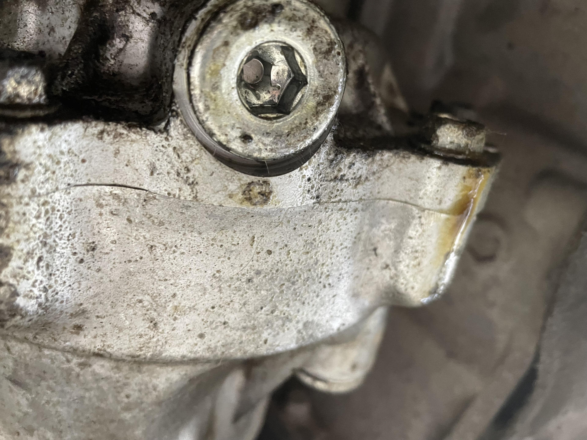

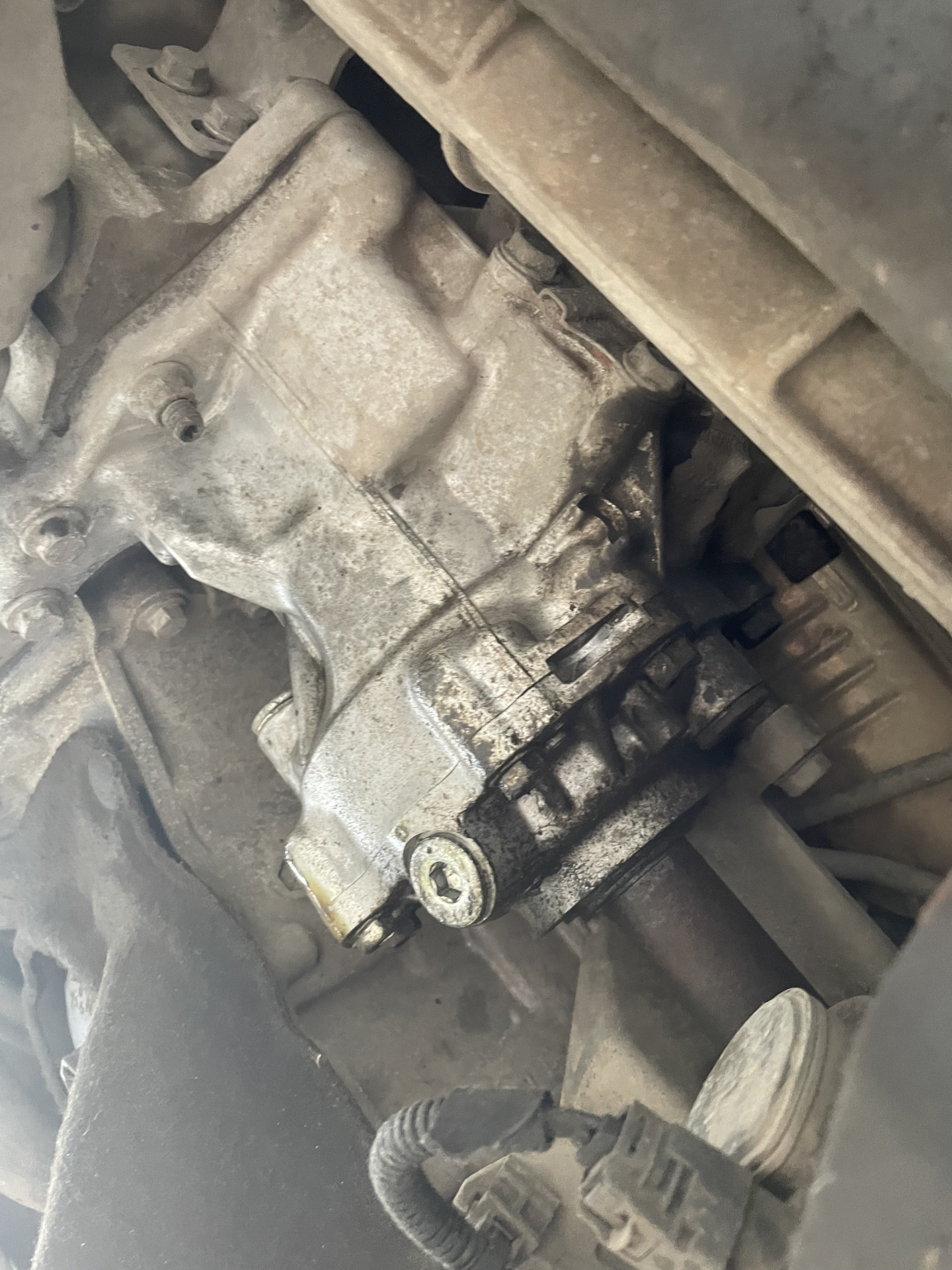

1) когда, более года назад, купил авто, оно уже было с текущими сальниками. Я тогда эту тему еще не изучал, поэтому погнал ее в профильный сервис Рено, где до этого Логана обслуживал, но работники ничего об этой проблеме особо не знали, Арканы вообще редкость для них были. И тогда в суматохе, особо не разобравшись, вроде поменяли мне 2 сальника: один со стороны вариатора (это точно) и один в раздатке, но какой не помню, скорее всего большой, об этом ниже. Т.е. тогда ни я, ни они не знали, что надо менять все 3 сальника, как делает дилер. Проехав 500 км, приехал к ним на контрольный осмотр и … висела капля масла на сливной пробке. Они тогда сказали, смахнув ее тряпкой — наверно излишки просто вытекли)))) И я уехал.
И ездил я так целый год, периодически подлевая масло в раздатку, а уходило именно из нее, в вариаторе уровень держался стабильно. За это время попробовал средство "Лик Ви Молли" (стоп-течь), приподнять кронштейн вала вверх, как советуют, но как текло, так и продолжало.

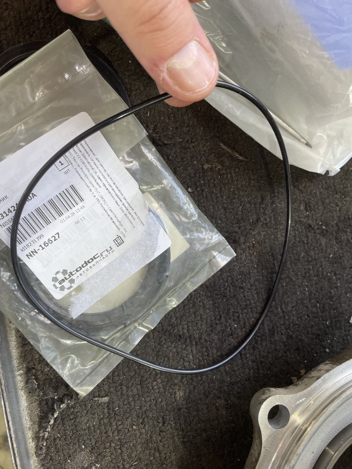

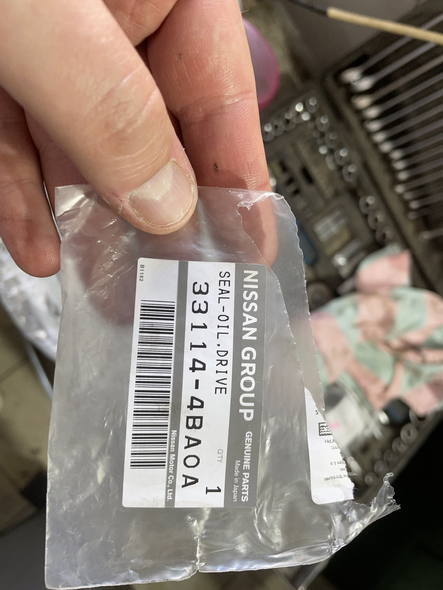

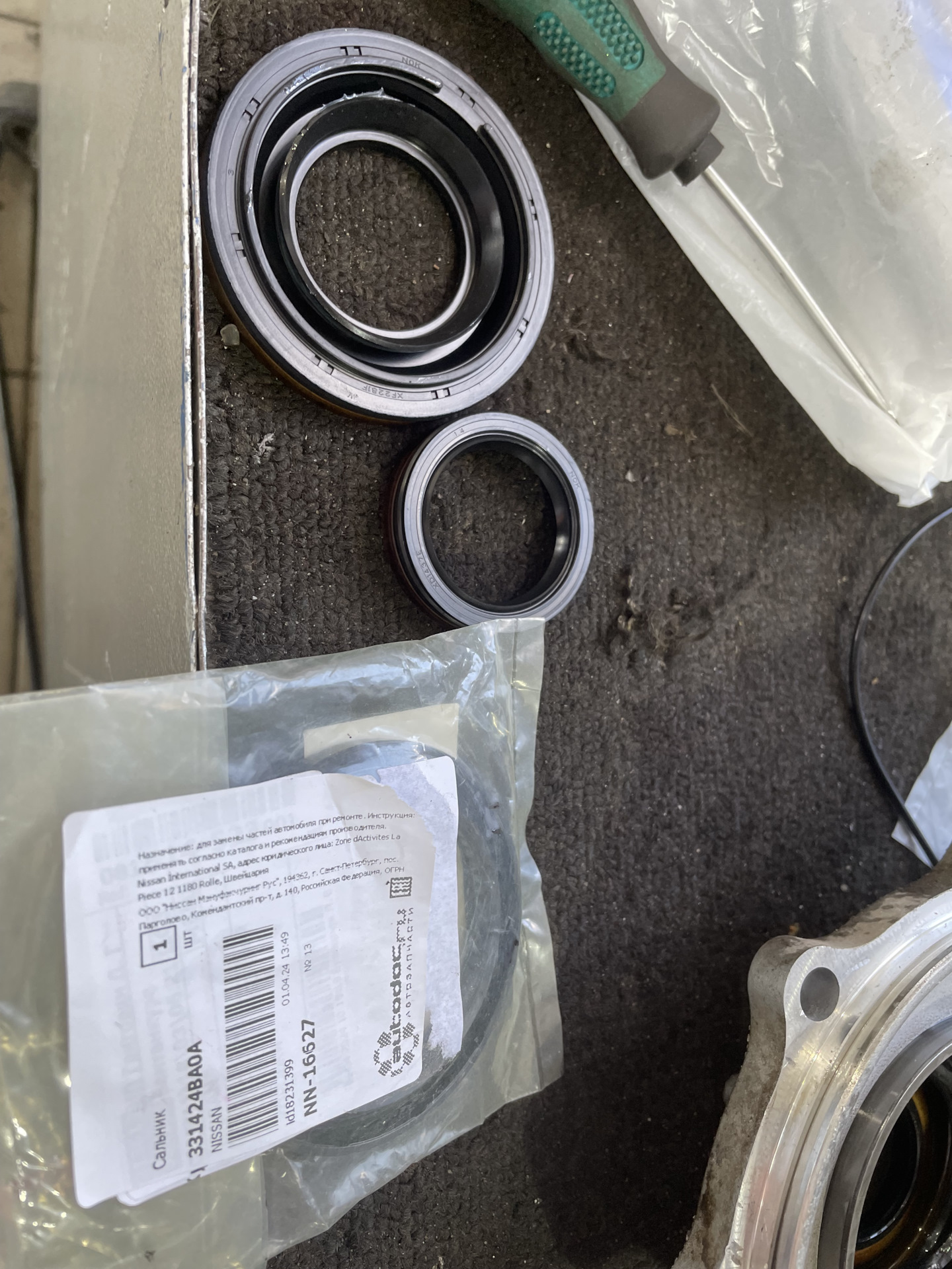

Подумав, что вечно так не может продолжаться, я купил 5 сальников и 2 уплотнительных кольца, с мыслями переуплотнить всю раздатку сразу. Делать решил у дилера за деньги, предварительно проконсультировавшись с несколькими мастерами по этой проблеме.

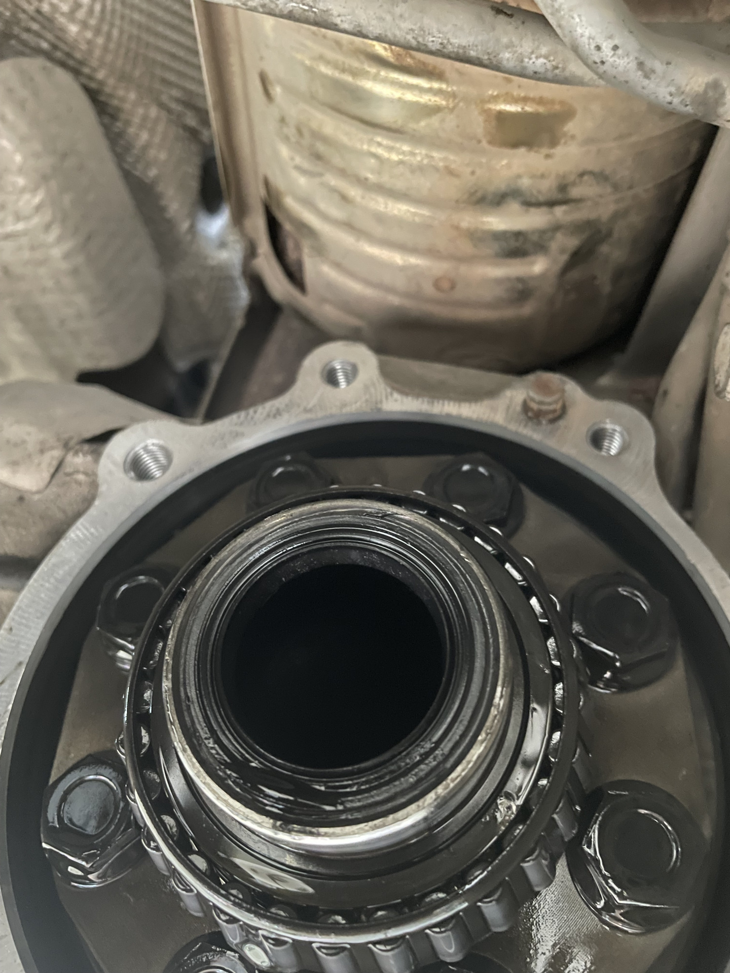

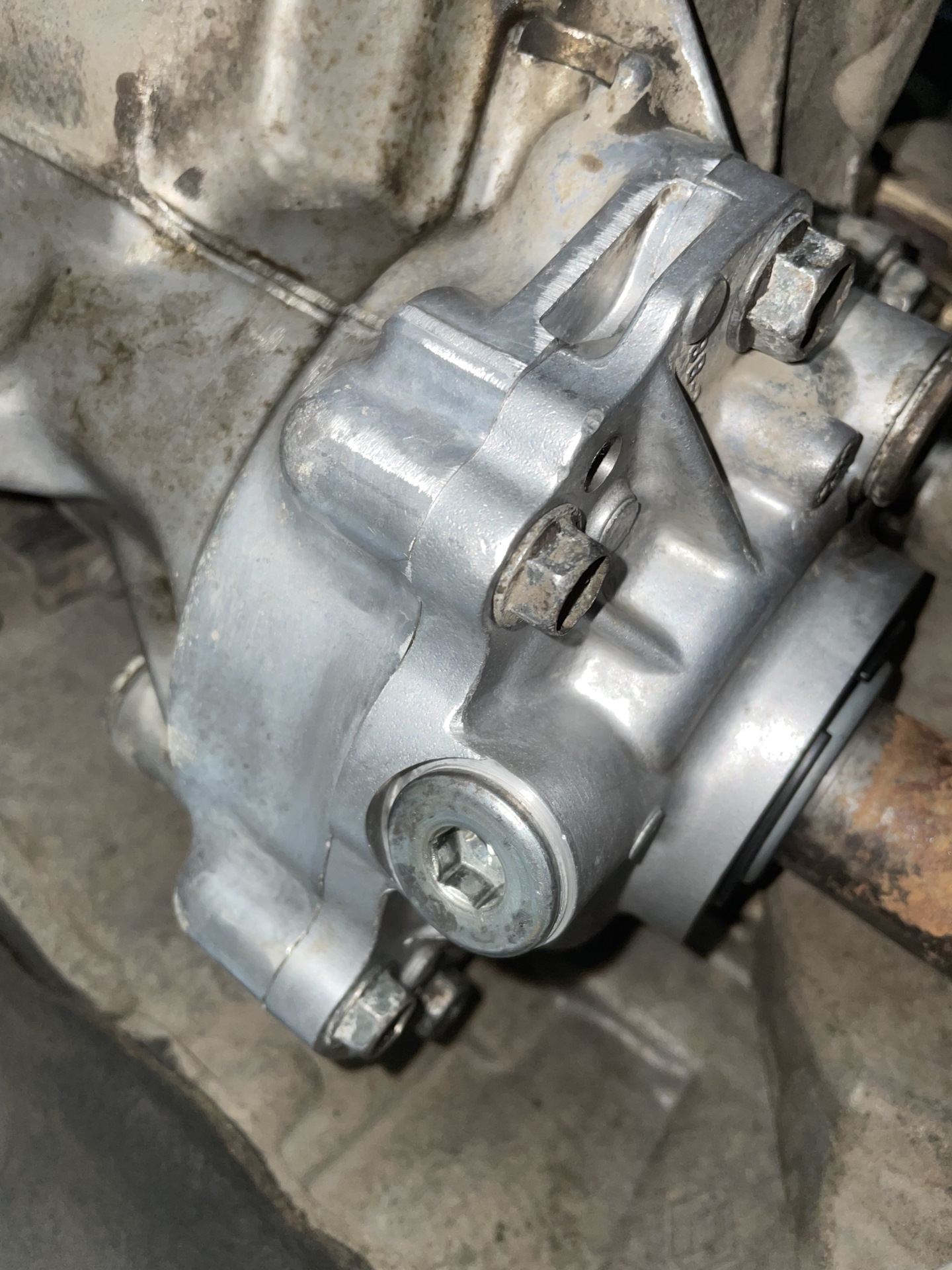

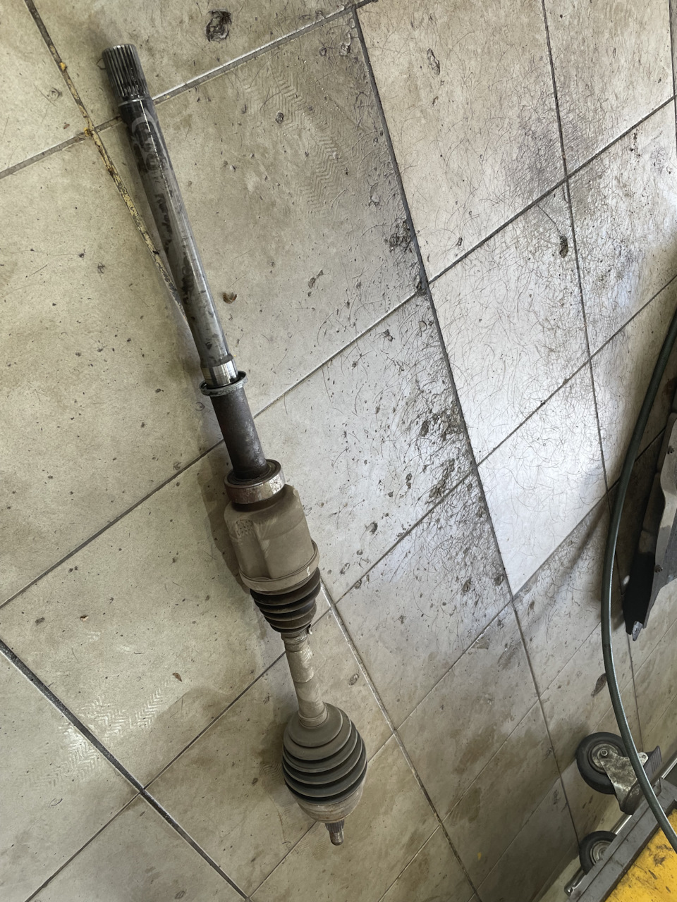

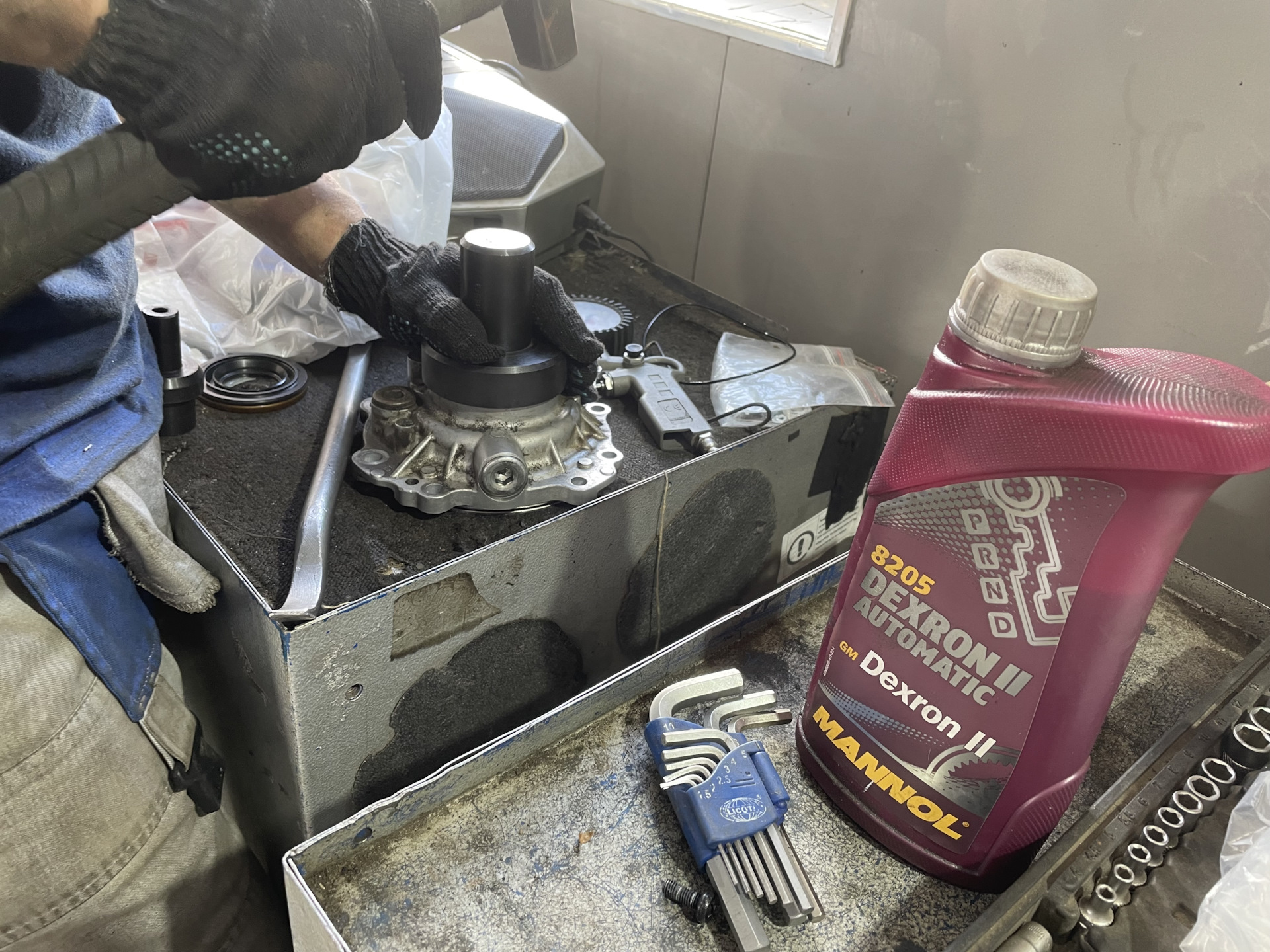

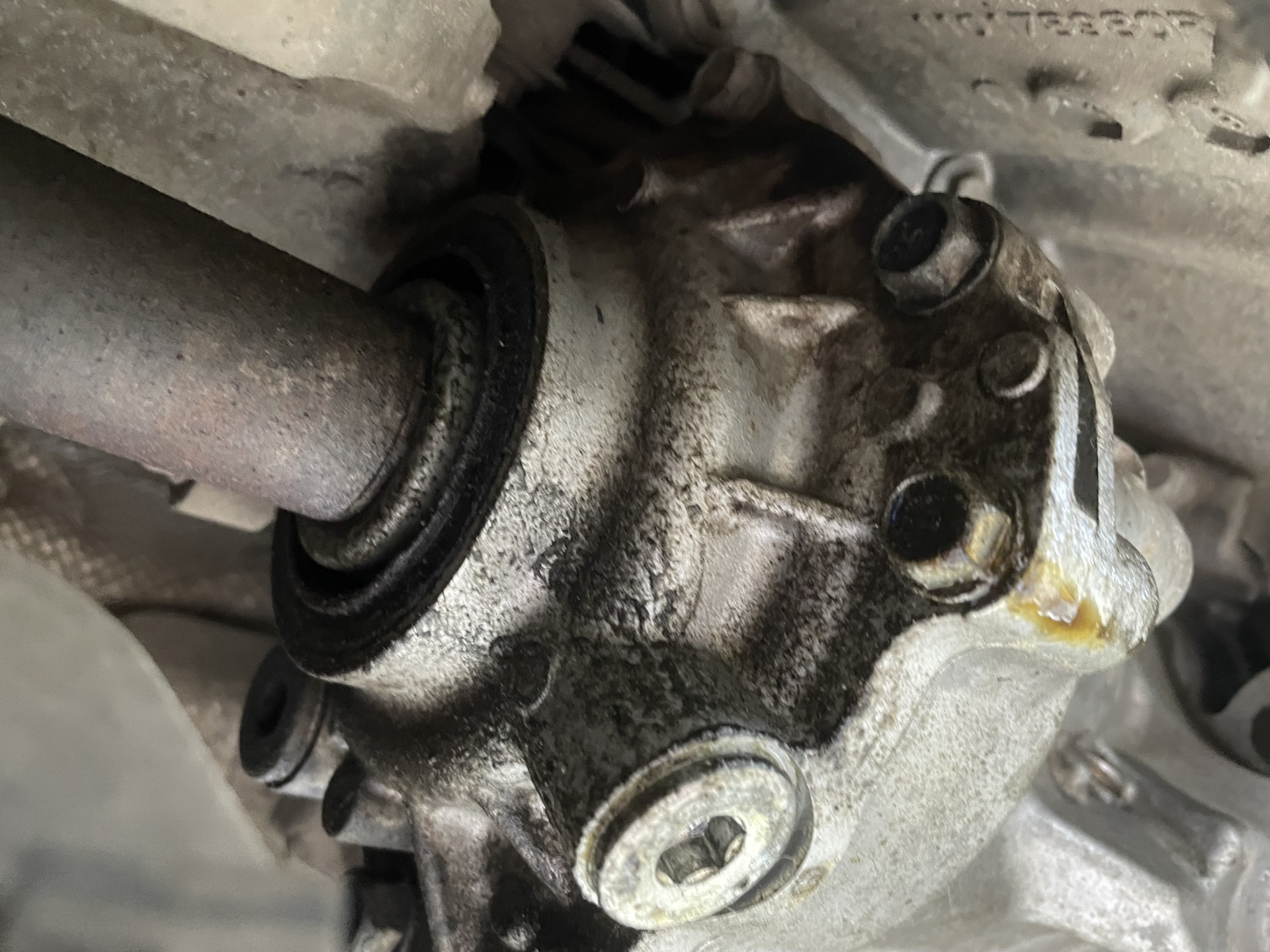

Вчера слили масло с раздатки. Слилось около 120 гр. всего, при заправочном объеме в 250 гр. Т.е. ушла половина масла((( Слесарь сразу исключил течь заднего сальника раздатки, который с вариатором граничит и через который масло и вариатора перетекает в раздатку, т.к. на стыке раздатки и вариатора нет запотеваний и капель. И да, я вспомнил, когда взял машину, при осмотре на подъемнике в первом сервисе я помню капли висели на стыке и масло аж стекало по заднему кронштейну двигателя (гитаре) и капало на асфальт. Демонтаж раздатки исключен)

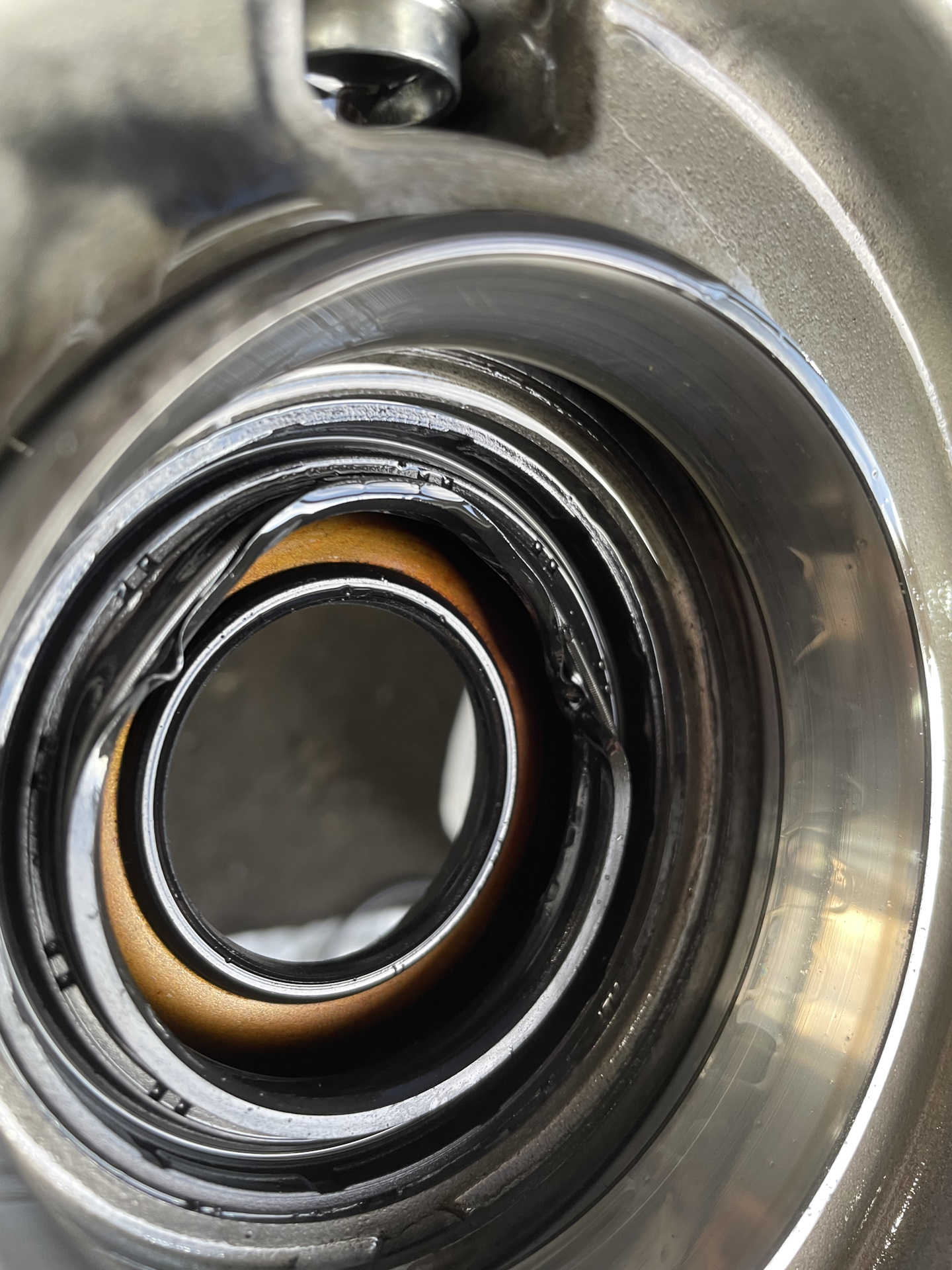

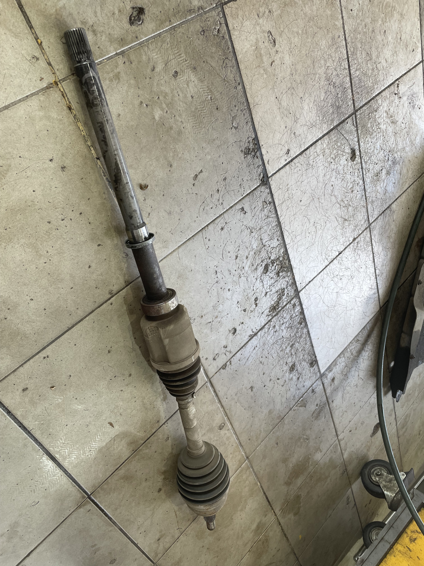

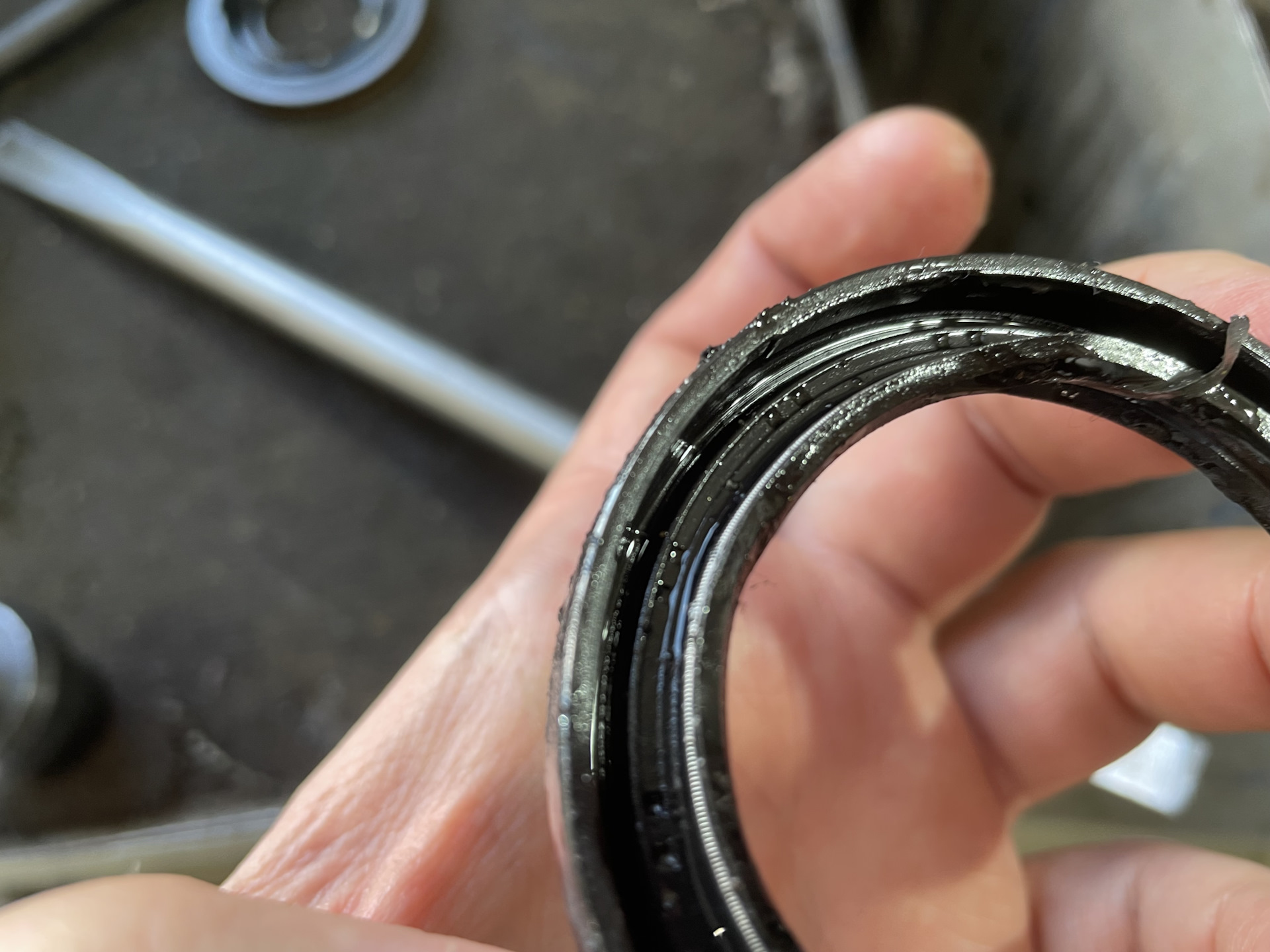

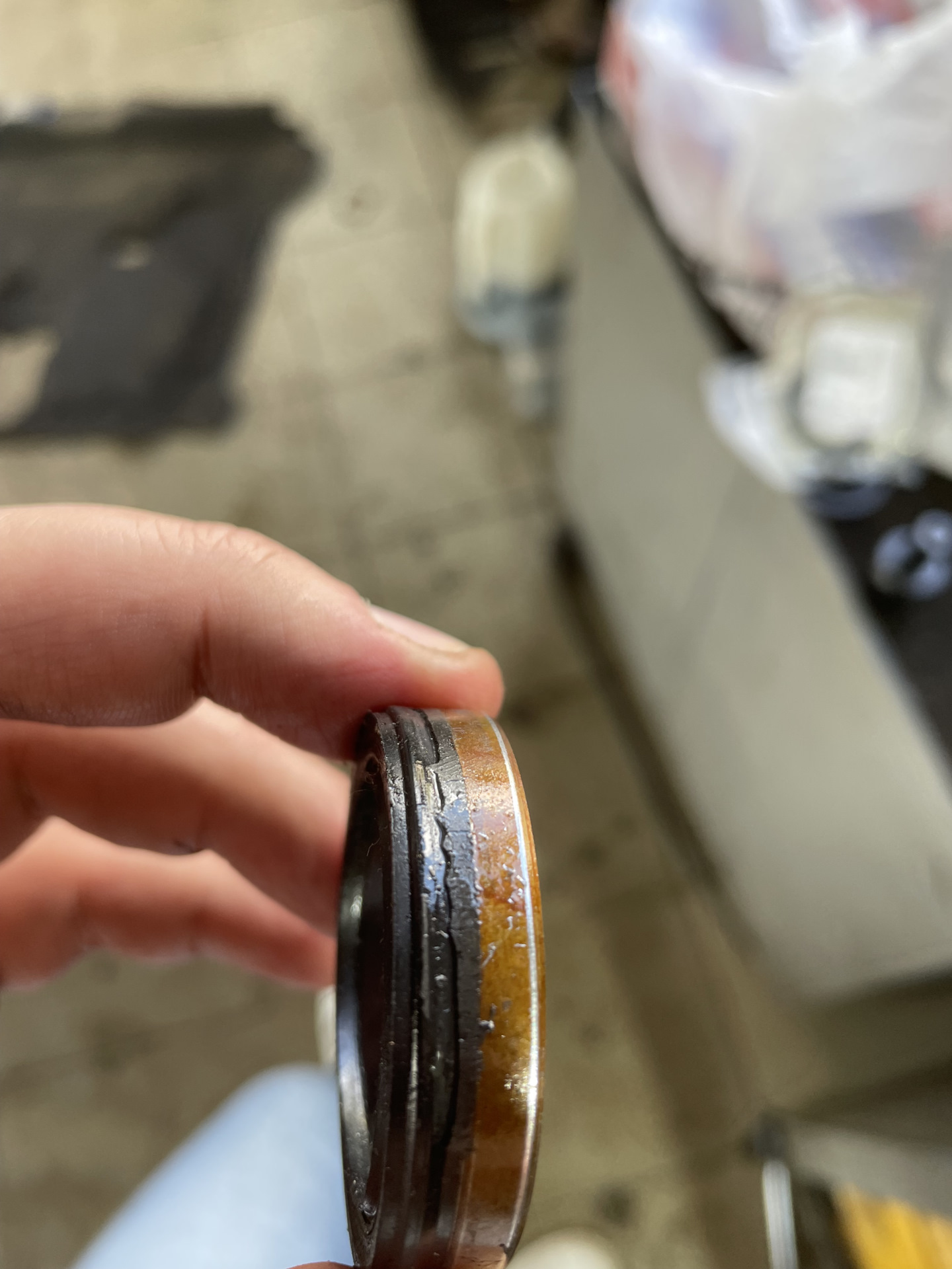

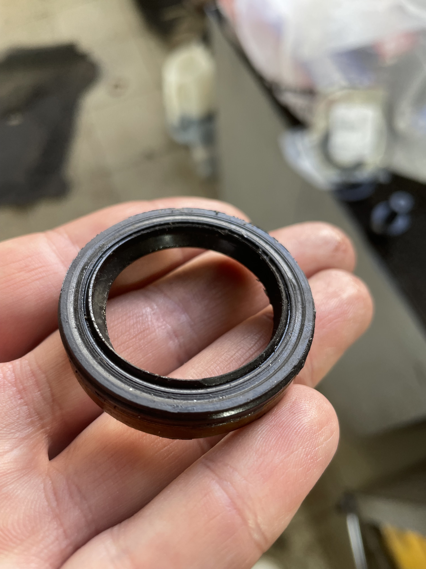

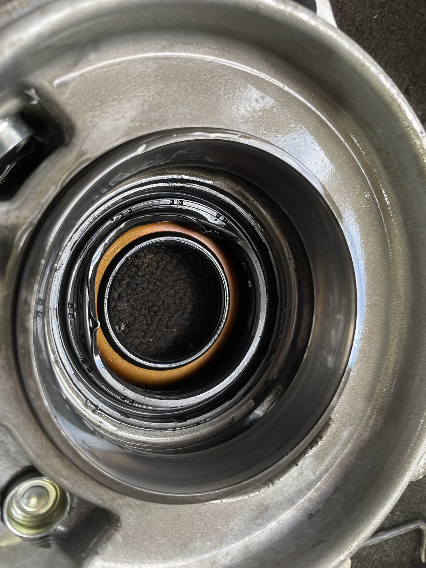

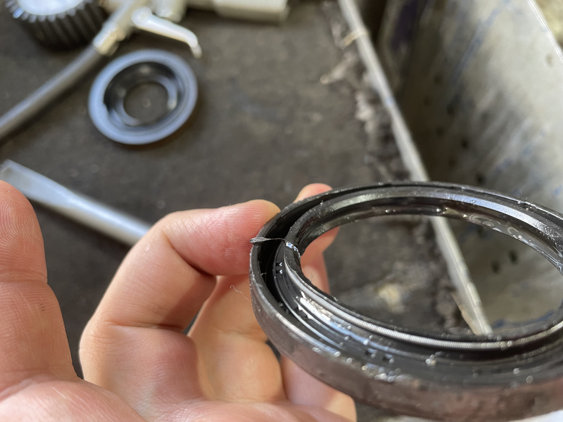

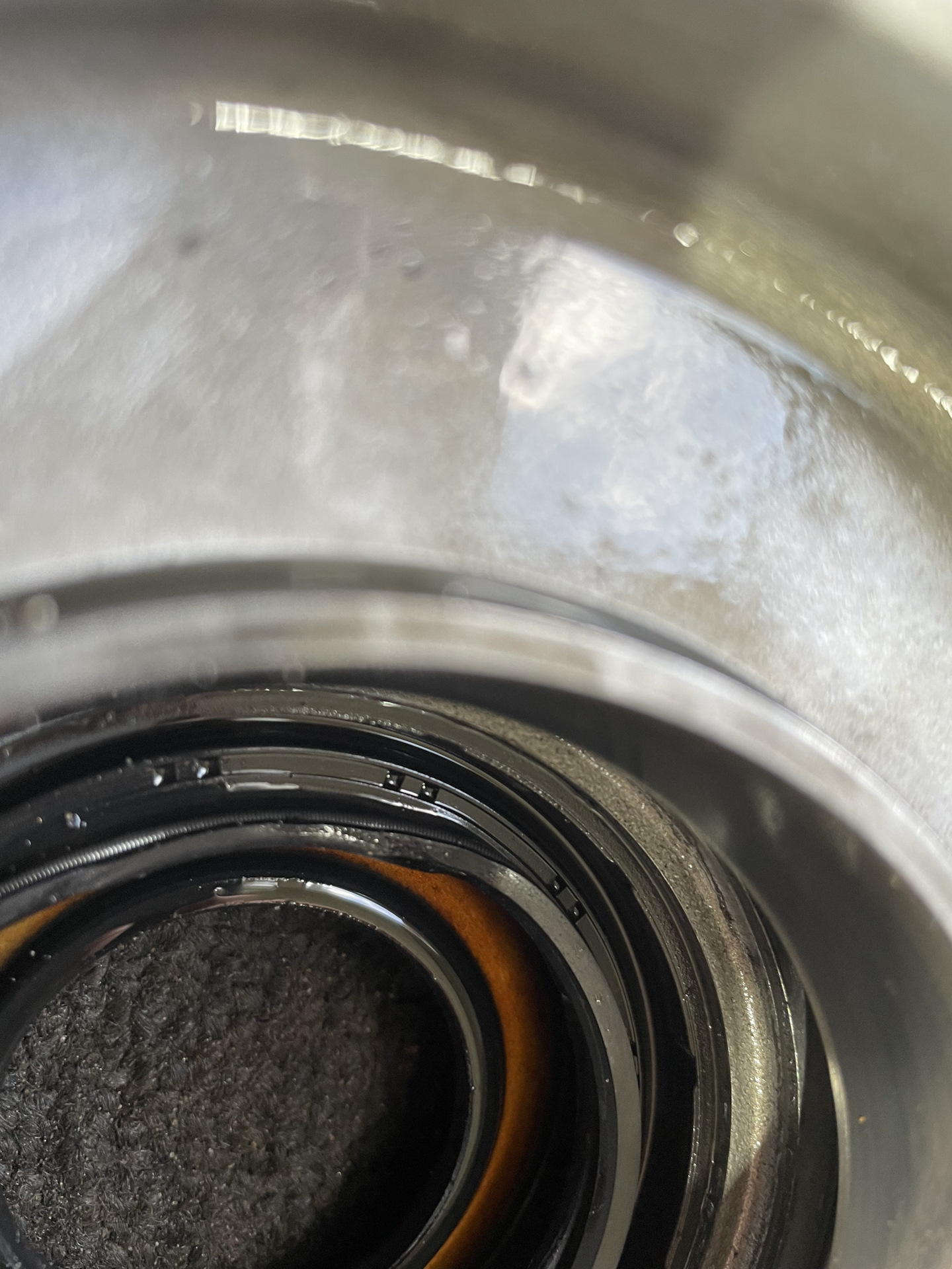

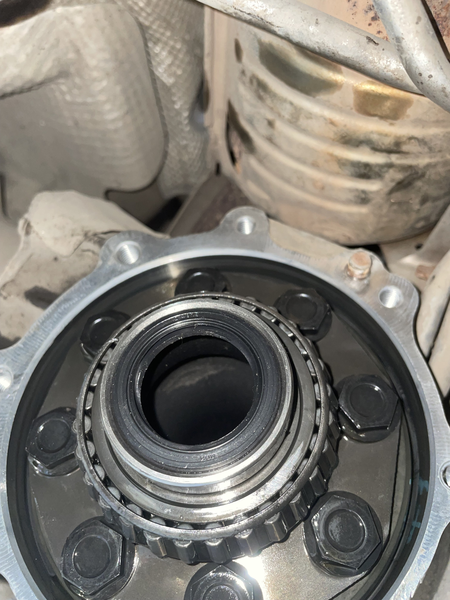

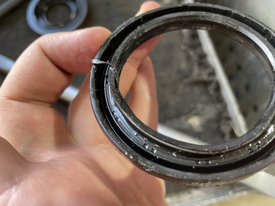

Демонтировали привод и переднюю крышку раздатки, где установлен пыльник и за ним большой сальник. И что вы думаете? Большой сальник капец как деформирован именно со стороны уплотнения, аж края загнуты. Тут ни "Лик Ви Молли", ни поднятие кронштейна привода не поможет( Слесарь сказал, что повредить так могли только при кривой установке: либо без оправ вставляли, либо рукой дотягивали ли еще чем-то. Валом исключено — они никак не соприкасаются с этим сальником.

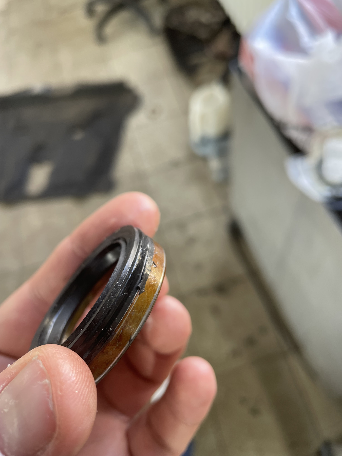

На месте решили, что менять будет только 2 сальника раздатки: малый, который вроде как масло из вариатора держит на самом валу (в подшипнике расположен), раз уж доступ к нему есть, и сам поврежденный сальник + пыльник, т.к. без него сальник не поменять). Задний сальник раздтаки и в самом вариаторе решили не трогать лишний раз, т.к. нет явных признаков течи.

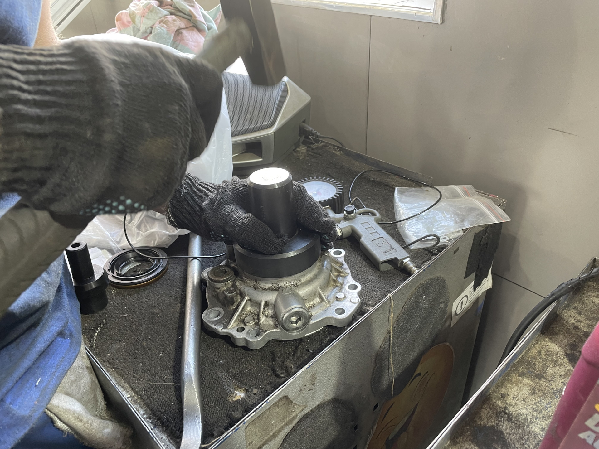

Понаблюдал за процессом установки сальников, отдать должное слесарю, очень все щепетильно делал, парень, подбирал оправы тщательно, простукивал до момента, пока сальник явно не зайдет и не сядет в посадочное место. Т.е. в гараже с молотком явно их не поменяешь качественно.

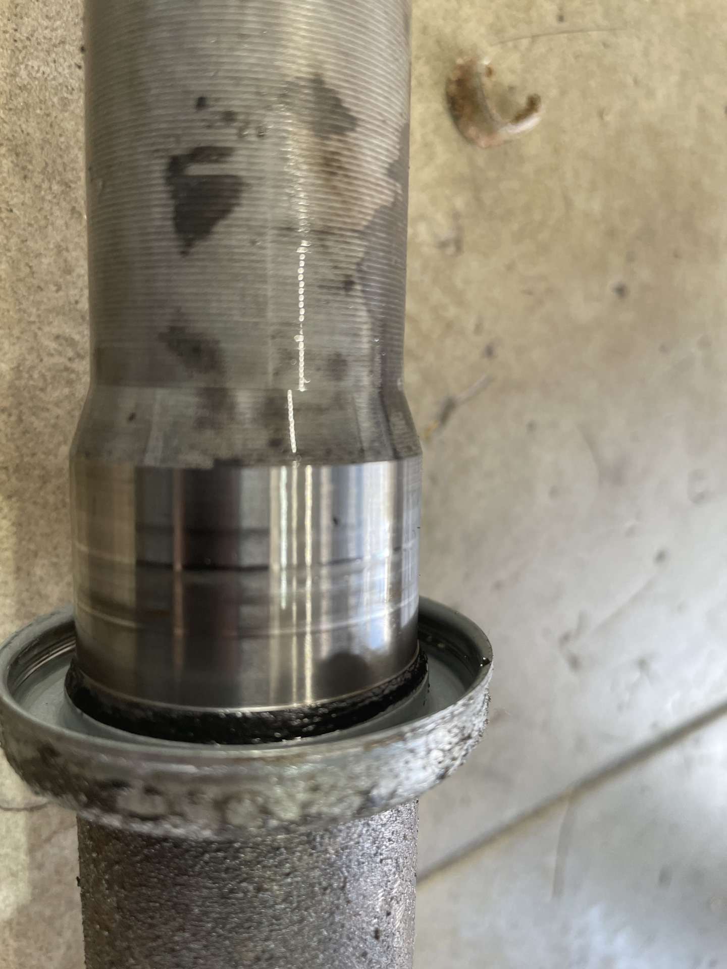

Попросил проверить слесаря выработку на валу, место где малый сальник работает. Все ок)
Залил свежее масло в редуктор — KIXX 75W90 и добавил на всякий случай остатки средства "Лик Ви Молли", как раз там было около 12 мл., лишним оно не будет для сальников.
Специально у 2 слесарей спросил про центровку кронштейна привода, есть ли какая-то технология. сказали ничего подобного нет. Устанавливают как: двумя болтами, которые крепят редуктор к вариатору, наживляют, затем наживляют три болта, крепящих редуктор к двигателю, затягивают их поочередно, чтобы кронштейн на место встал и в последнюю очередь до затягивают два болта, крепящих к вариатору. Вот так. Ни о какой центровке не известно. И тоже так подумал: вал привода контачит только с малым сальником в раздатке, которое масло из вариатора держит на валу, соответственно, при кривой установке вала, давить будет только на этот сальник, что спровоцирует течь масла из вариатора, которое будет перетекать либо в раздатку, повышая ее уровень, либо наружу наверное… В любом случае уровень будет уходит из вариатора. У меня уровень стоял. И в первом сервисе, где накосячили мне, явно ни о какой центровке вала относительно раздаки тоже не знают, но поставили видать ровно вал, раз малый сальник за 12т. км не дал течи.
В конце завели, прогрели понаблюдали на подъемнике, течей нет. Конечно надо проехать около 1000 км. и заехать, посмотреть. Что и собираюсь сделать)

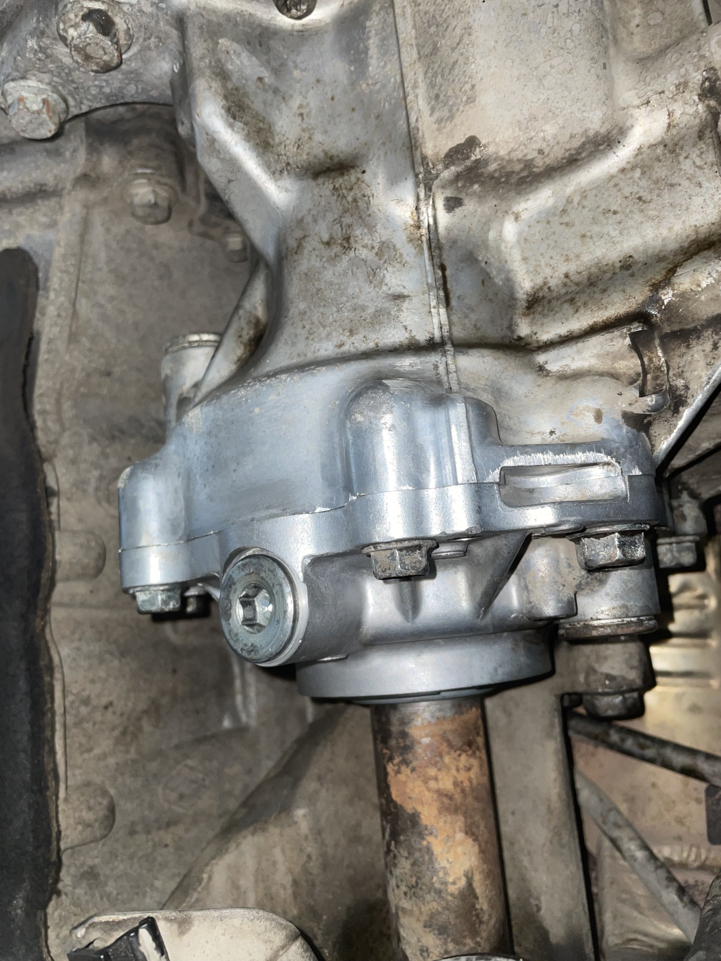

Добрый вечер, у меня аркана 1.3 4 wd, была течь правого привода сальника и между раздаткой и вариатором, купил 4 сальника, т. К. Снял раздатку, может кто подскажет там еще кроме сальников стоит кольцо уплотнительное, примерно 62 мм посадочное и 66 наружный диаметр, есть код этого колечка?
Надо менять весь комплект сальников обязательно: 3 со стороны привода, 2 со стороны вариатора, те, что на валу раздатки стоят и 2 уплотнительных кольца! Вот все номера на фото
Приветствую! Обнаружил запотевание небольшое со стороны правого привода, на стыке раздатки и вариатора сухо, можешь сьориентировать какие сальники взять? Инфы везде вроде много, голова уже кипит, но ни где нет счастливого конца😅
Если только потеет, я бы даже и не парился! У меня капли были и жидкость уходила. Проверь просто уровень в вариаторе какой и катайся дальше)
