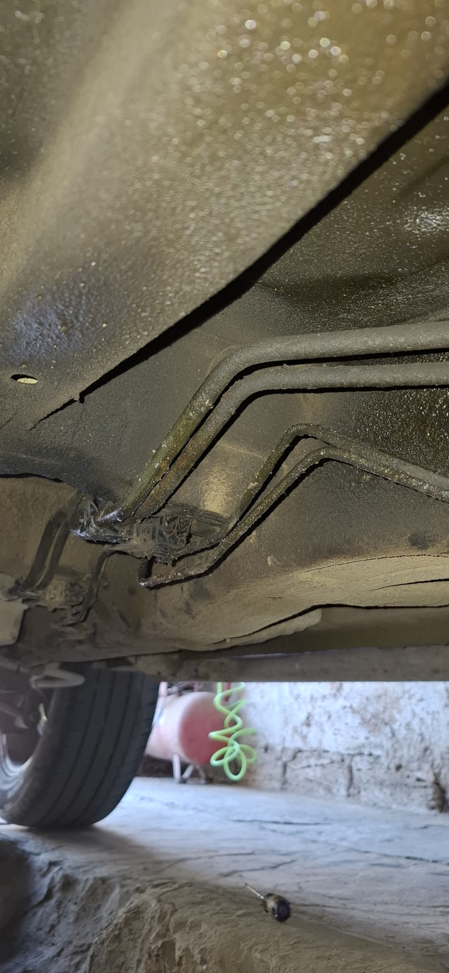

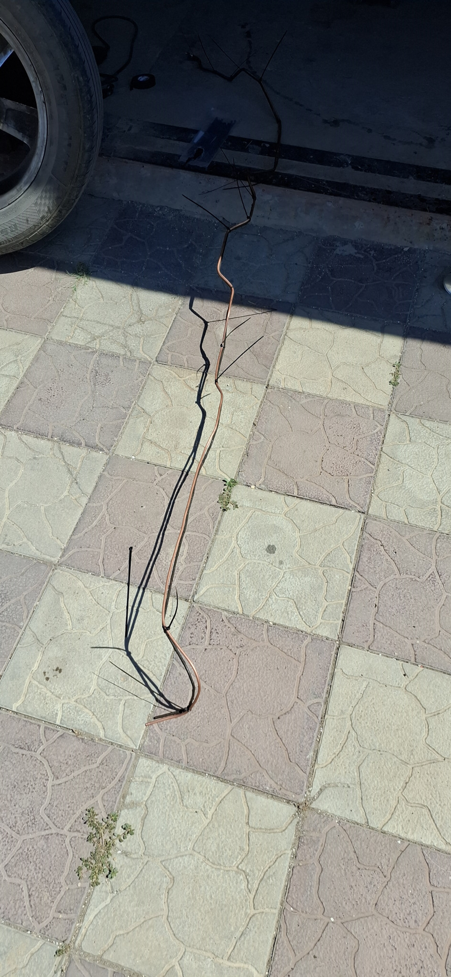

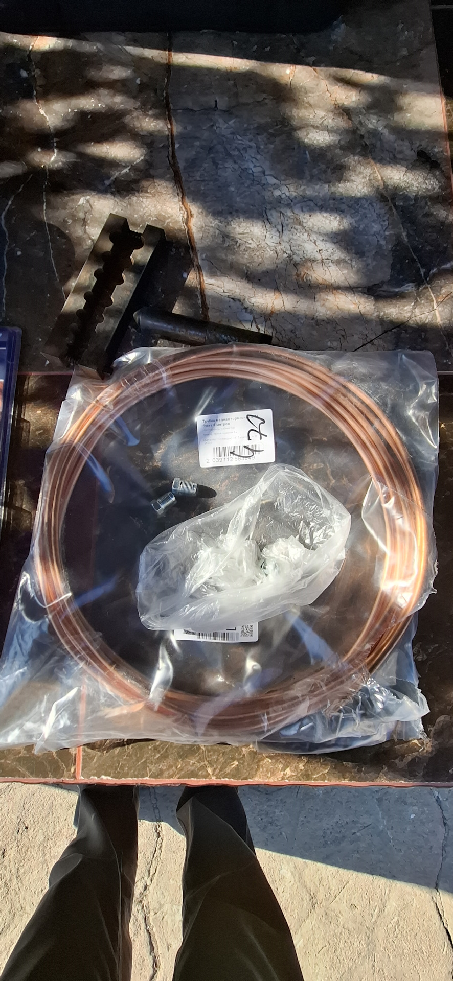

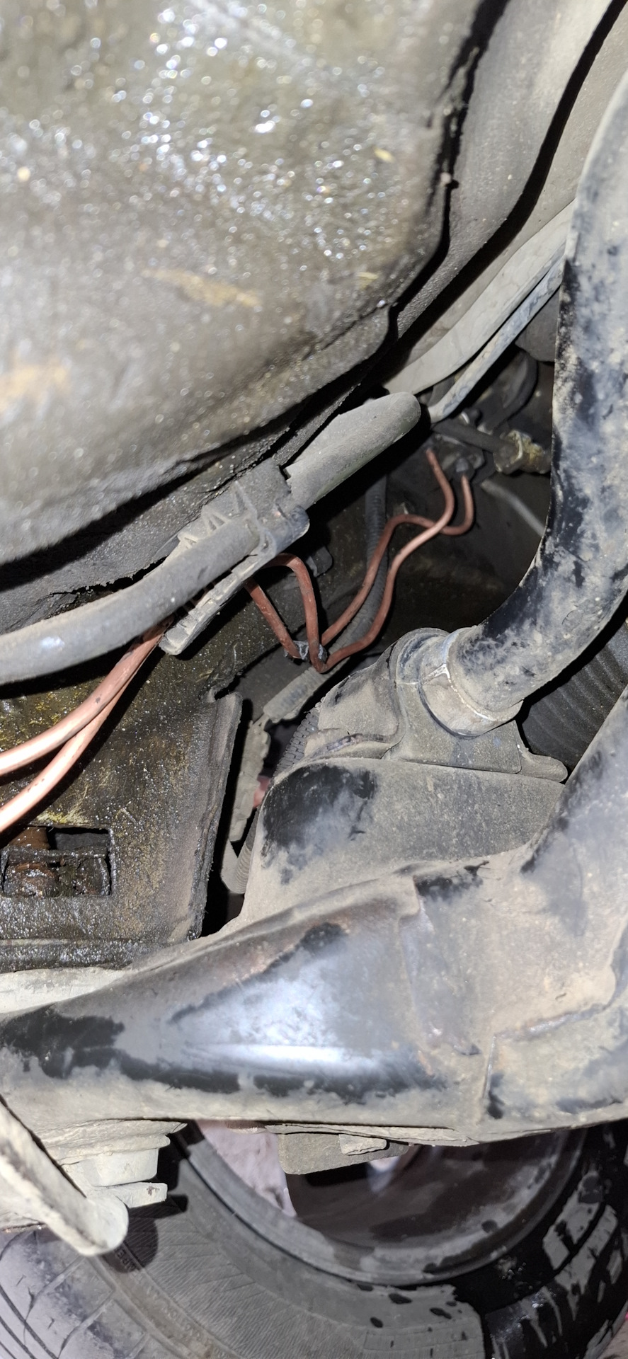

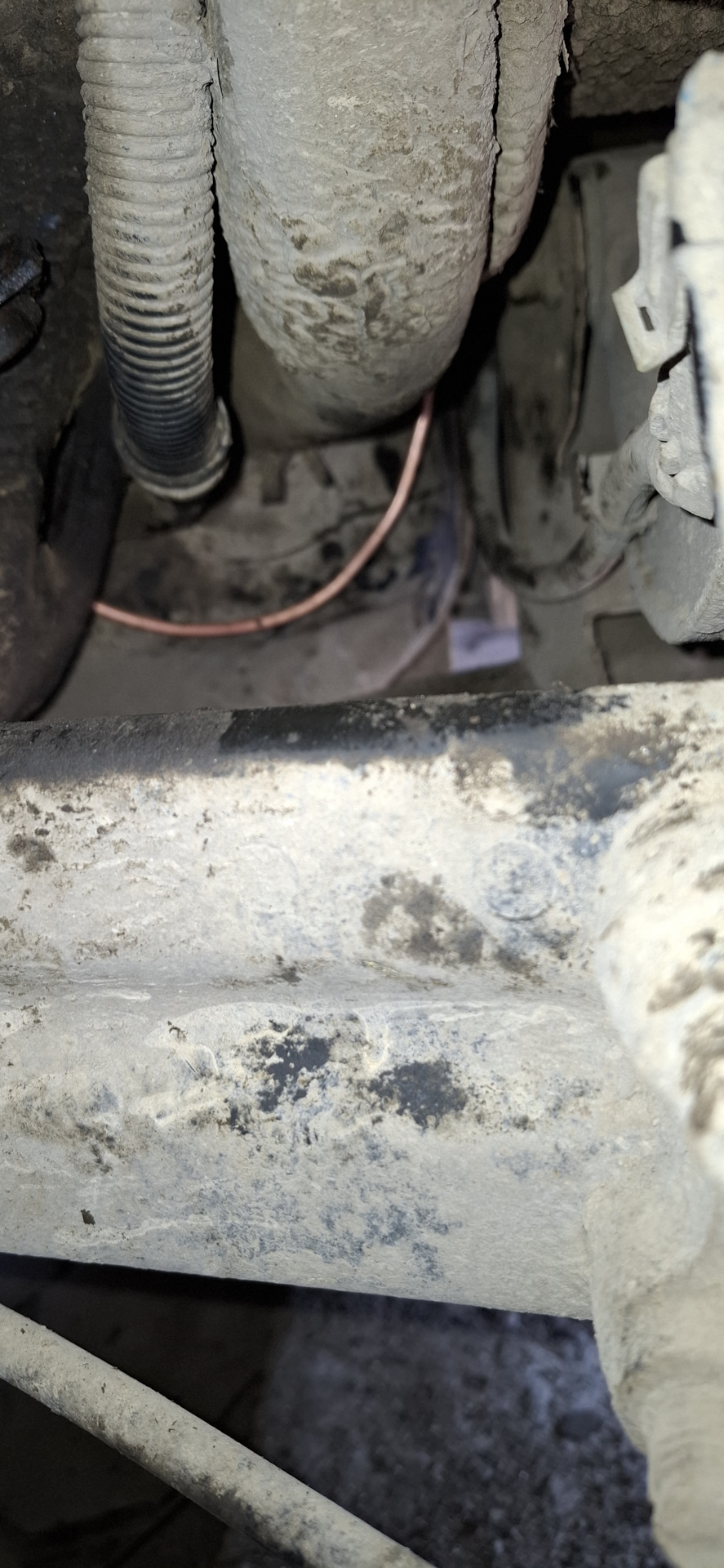

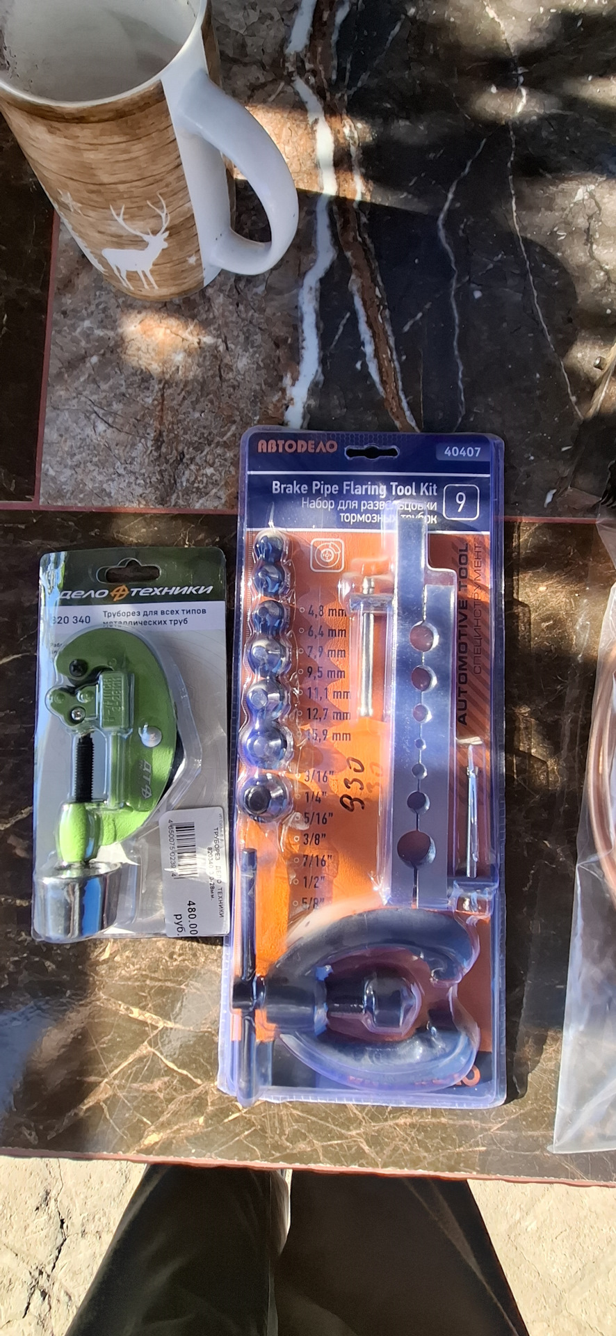

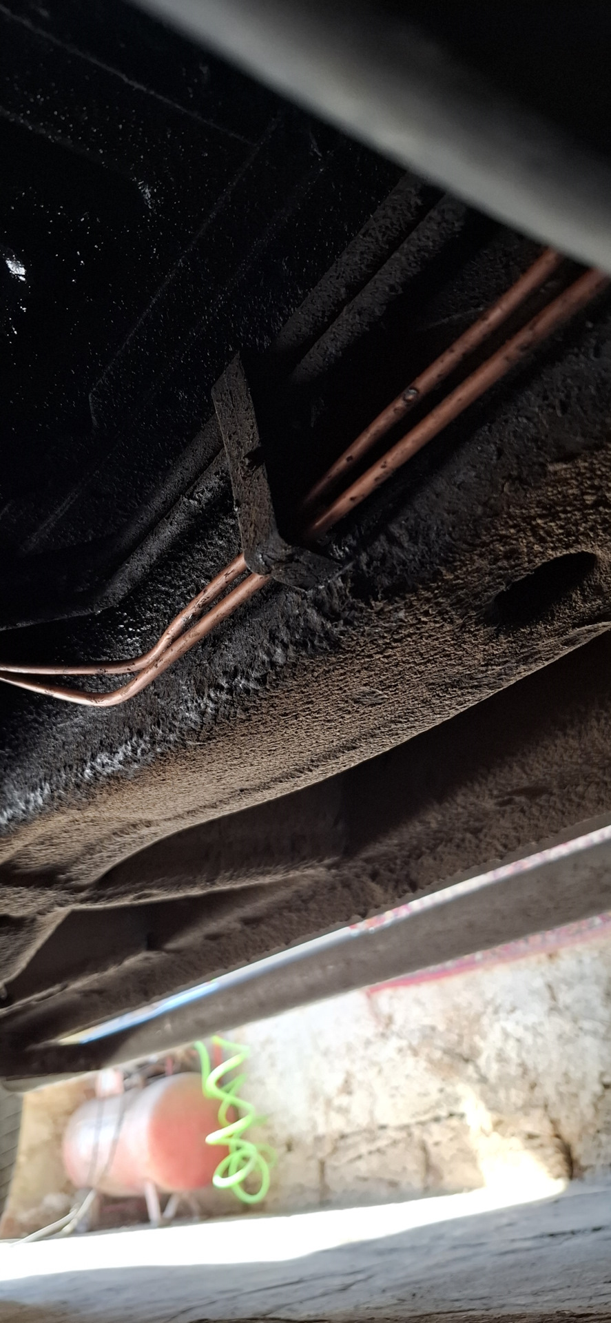

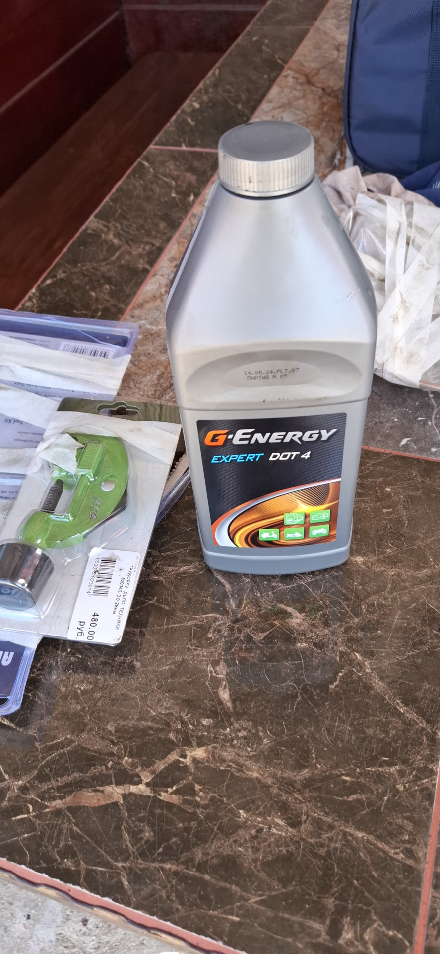

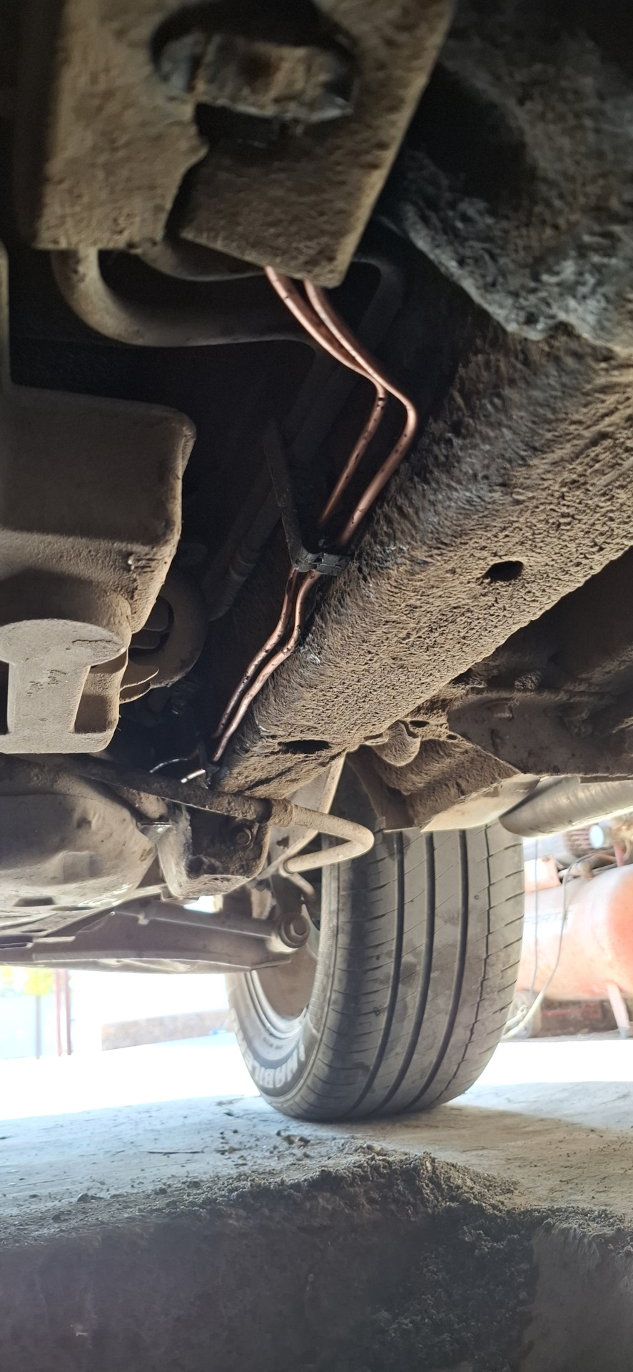

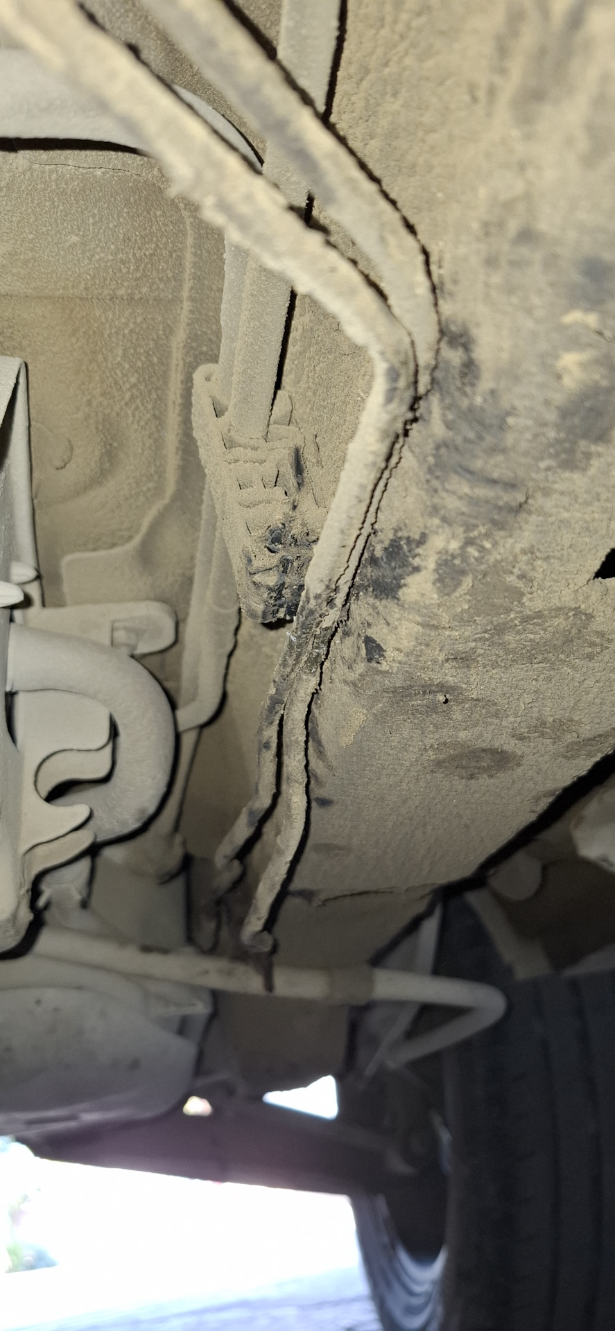

Наконец созрел на замену трубок .было закуплено 8м трубки на ВБ, штуцера 10×1(которые не использовал)и в последний момент набор вальцовки и резак для трубок.доставал старые по подсказкам просто отгибая гребенки и так же подсовывал, все осталось целым.трубки подгибал по старым, прихватывая стяжками.с правой задней намудохался конкретно(сначало просунул проволоку, на проволоку с обратной стороны канат и потом канатом привязывал конец трубки и при протяжке помогал канатом, вобщем бегал -то подсуну, то потяну но короче победил)единственно проложил не над горловиной бака а под ней, но вроде норм вышло.все собрал и прокачал тормоза с помощью клапана(не было помошника)заодно тормозуху поменял наконец то…старые трубки были местами конкретно ржавые, поменял не дожидаясь сюрприза)по затратам вышло -трубка 8м 1300р, резак 480р, набор вальцовки 900р ну и полдня валяния под машиной)

Расскажите плиз как прокачивали тормоза? Сперва просто тормоза на залушенной, а потом после сработки ABS?
Да как на обычном авто, все прокачалось норм, абс работала адекватно…правый зад, левый зад, перед правый, перед левый вроде так…на заглушеной делал…

Привет, а диаметр трубки не подскажешь?
4,75.такую везде продают-на рынке, на ВБ, на озоне…штуцера так же есть везде…брал на валдберисе 8м но не мерял(х.з. сколько там по правде было)) и померял только остаток -осталось 1.35 лишней

Старые трубки из какого металла?
Простой металл, покрытый с завода, обработанный…со временем ржавеют капец(и с виду вроде бы норм, но только начинаешь их сдвигать с них начинает сыпаться ржа…по низу с виду были более менее, но когда увидел правую за баком то офигел и начал собирать все к замене…передние живые пока, но тоже осмотрю внимательно, а вот задние практически у всех трухлявые…
Я думал медь или алюминий🤔
Не, простой металл…поэтому и меняют на медь…хорошо хоть для этого все есть уже-и вальцовка и трубка и штуцера…
Представляю как на кувыркался! Но, теперь душа спокойна! 👍
Да, причем еще яма не на всю длину, капец как не хватало пространства…ну хоть победил)))
Тоже как вспомню, что у меня яма не на всю длину, так сразу передумываю снизу делать что-то )
Ну деваться некуда было)
