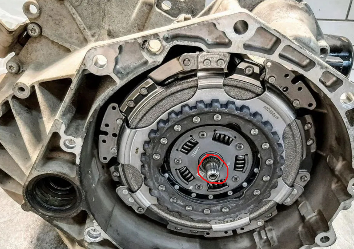

Также советую просить побольше фото, особенно первичного вала, который вставляется в игольчатый подшипник на коленвалу. У меня так вышло, что я покупал две коробки, и на второй первичный вал был изношен, из-за чего пришлось заморачиваться с перестановкой мехатроника.
Ещё есть нюанс с платой и прошивкой. 100% подойдет любая коробка 0AM у которой подходящий колокол, прошивку можно сменить на нужную через ODIS.
Также подойдет часть коробок 0CW, но нужно чтобы у них был выносной датчик оборотов, его 100% нет на плате 769E, поэтому с такой платой может быть много заморочек, и вообще не факт что на неё найдется прошивка, т.к. прошивок 0AM не существует без выносного датчика оборотов, и по нему точно будет ошибка.
Себе я старался найти коробку в сборе со сцеплением, т.к. его установка и регулировка довольно запарная, плюс я подумал, что если оно не будет совсем уж изношено, то для CWVA его должно надолго хватить.
В принципе можно и без, но тогда придётся и сцепление купить, которое весьма недешевое.
Но тут есть нюансы, в сцеплении есть механизм для компенсации износа и при сильных сотрясениях он может сработать и уменьшить зазор. У меня это произошло при перестановке мехатроника, слетала несколько раз вилочка, которую отжимали, и после этого одно из сцеплений прям на границе допуска. Вроде это ничем не мешает сейчас, но могло не повезти и зажать сильнее. В теории при перевозке коробки есть такой же риск.

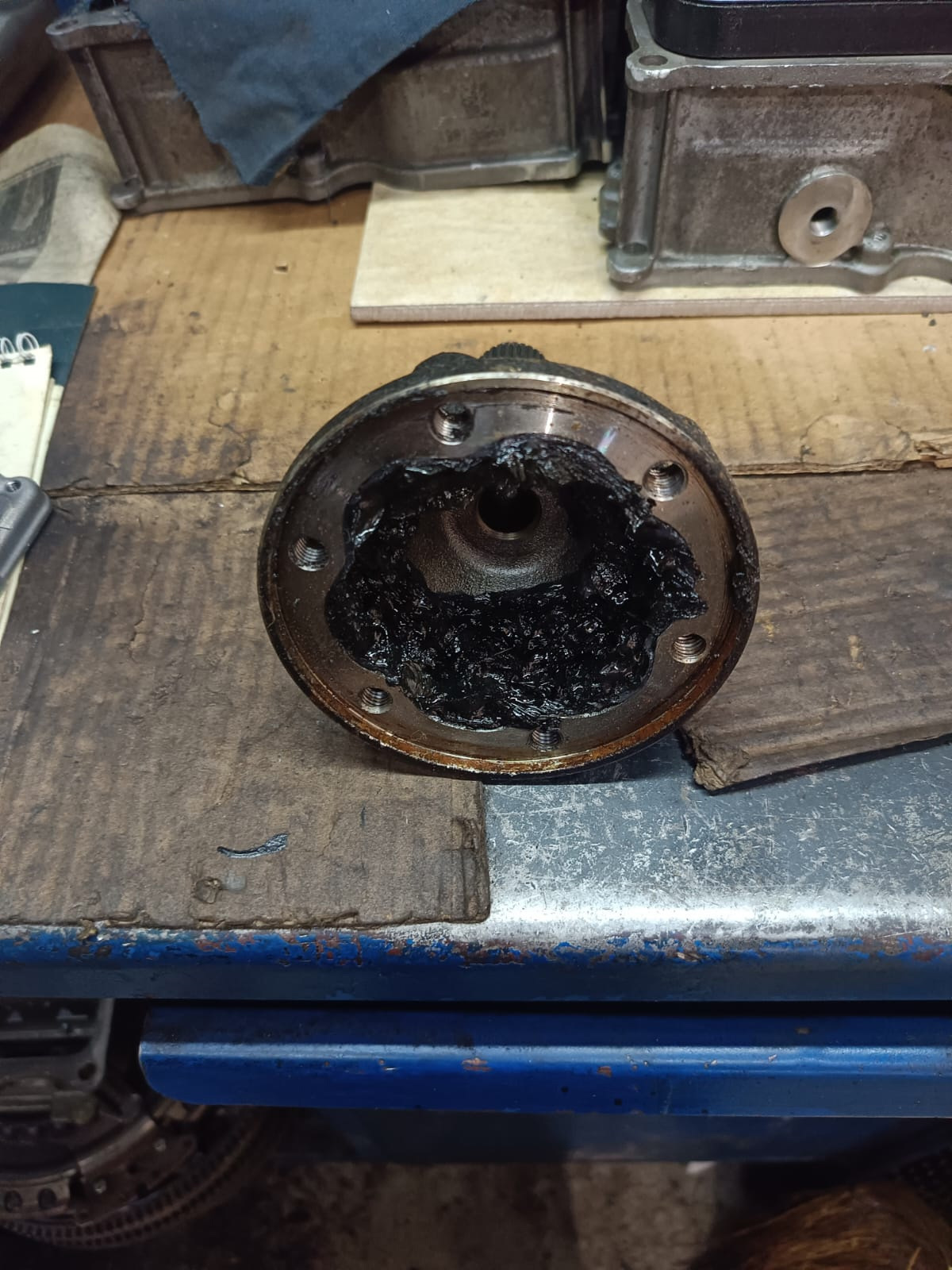

Вообще у меня подошли оба родных привода от МКПП, но как выяснилось далее, левый привод для DSG должен быть короче. Так что достаточно купить левый привод, а правый оставить свой. По крайней мере по длине различий у правого от МКПП и от DSG не нашел, чуть резьба ступичной гайки на ШРУСе отличалась длиной, но не думаю, что это влияет на что-то.
Это ошибка. Правый привод от МКПП проехал с DSG ~10к км и рассыпался внутренний ШРУС. Так что не рекомендую устанавливать 6R0407762K, чем-то он таки не подходит, скорее всего. Нужен правый привод 6C0407272E или его аналог, а привод от МКПП ставить не стоит. Подробнее тут.
Я себе купил левый привод 6C0407271AC на Евроавто, правда с Евроавто какое-то невезение у меня, сначала они мне прислали коробку, у которой было написано, что состояние "отличное", а на деле повреждённый вал и вся коробка в масле. А потом при заказе этого привода я попросил фото, они прислали вроде те же, что в объявлении, а когда он пришёл, оказалось, что порван пыльник наружного ШРУСа, пришлось менять.
Также нужна смазка, т.к. привода прикручиваются к фланцу через прокладку, и крышки на внутреннем ШРУСе нет. Я покупал FEBI 03630.

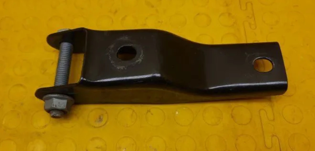

Опоры коробки
Подушки подойдут родные, но нужен кронштейн на коробку
6Q0199111AD и 3 болта крепления:
N10204807 — 2 шт. — M10X35
N10703701 — 1 шт. — M10X52 — подходит от кронштейна МКПП.
От МКПП сам кронштейн не подойдет, даже если доработать болгаркой, т.к. он выше.
Вообще есть подозрение, что подушка коробки для DSG отличается по жесткости, но гарантировать этого не могу. У меня стоит родная подушка и по ощущениям вибрация двигателя немного больше, чем было с МКПП.
Также нужен кронштейн нижней подушки или подушка в сборе, я купил только кронштейн и прикрутил к своей подушке, артикул был указан 6RU199851, но судя по ETKA это артикул подушки в сборе. Я выбирал по фото, у кронштейна от МКПП разница в высоте между болтами больше.

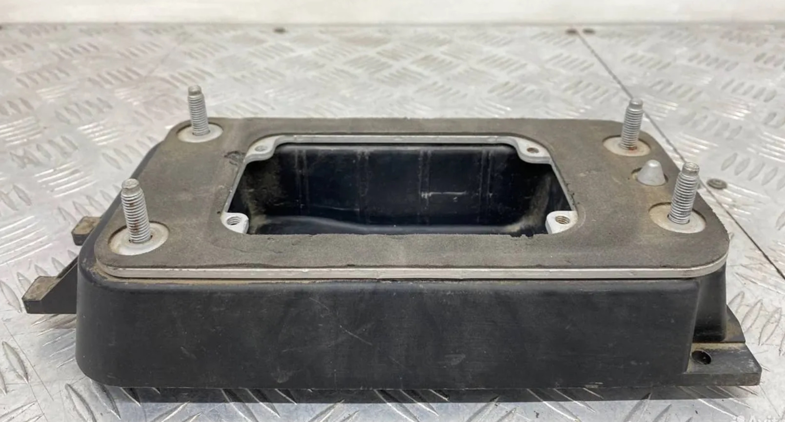

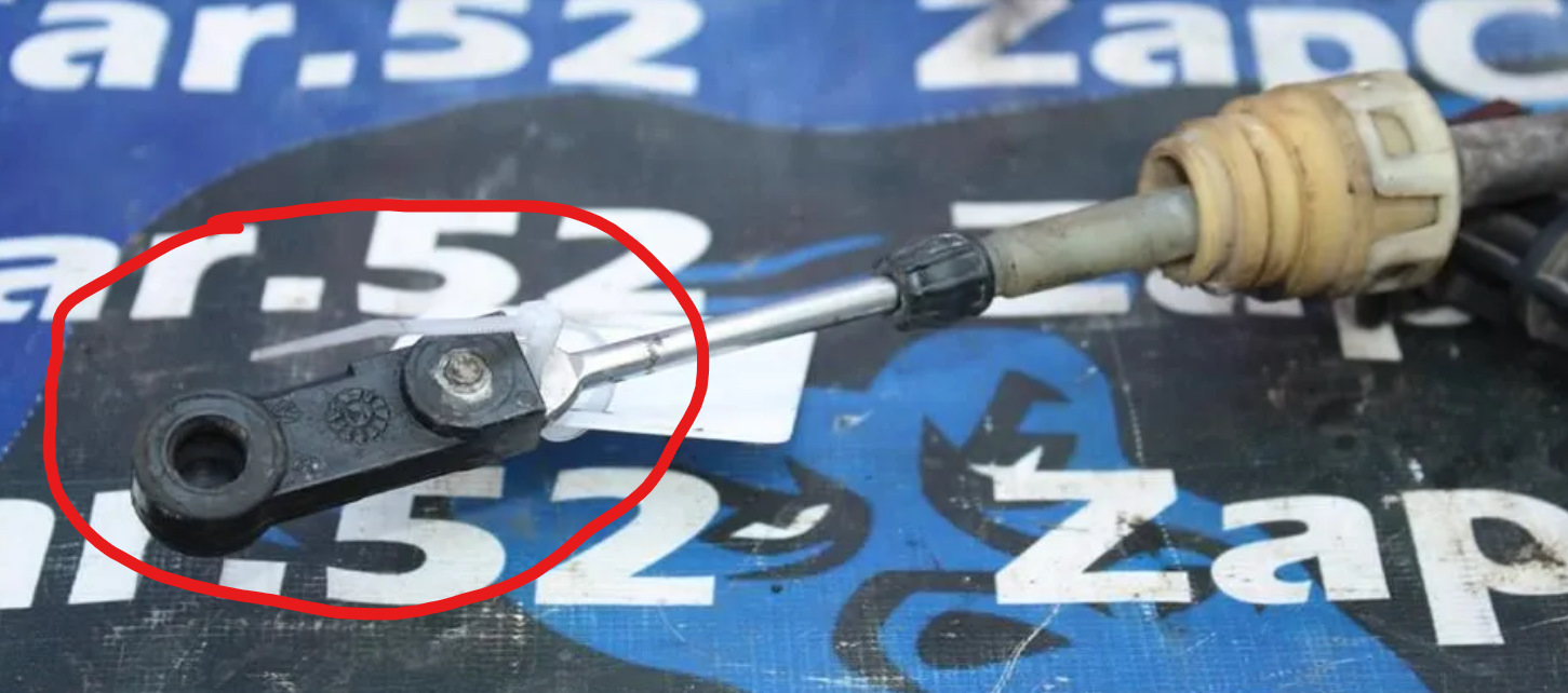

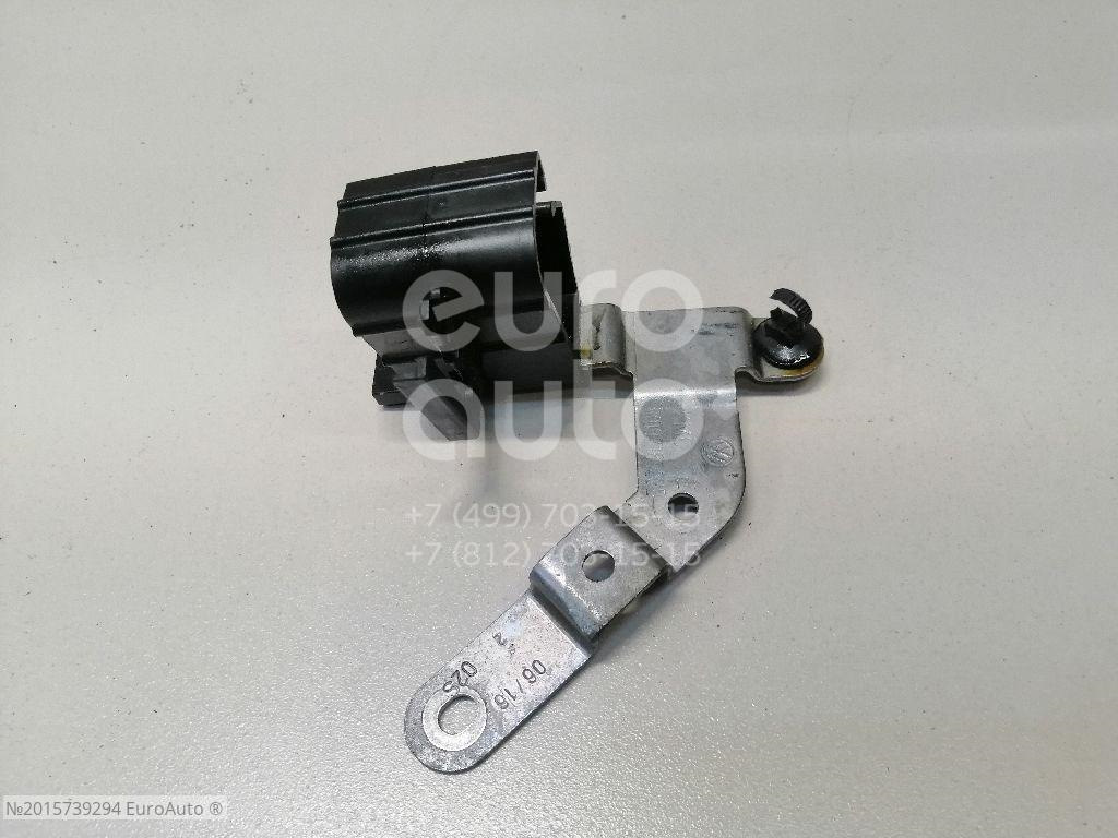

Механизм переключения передач
Я его просто купил на разборе спросив у них селектор от Polo с DSG за 5000.
Тут очень важный момент, селектор нужен именно под DSG, тот, что под АКПП отличается и не подойдет.
Согласно ETKA подходят артикулы:
6R1713025AR, 6R1713025BF, 6R1713025BB
Но тут смысл в том, что в каталоге селектор идет в сборе с крепежом на кузов, а он отличается на разных авто.
На деле можно купить любой селектор под DSG, а чтобы установить его на Polo просто купить крепление на кузов — 6R0713061, я на 100% не уверен в правильности номера, т.к. в ETKA этого артикула нет, но в принципе можно по нему найти.
Я затупил, когда покупал селектор и купил его как раз без крепления на кузов и без наконечника тросика (там должно быть крепление на шар), в итоге я просто на Авито купил самый дешевый селектор от поло с АКПП и взял оттуда крепление на кузов и на шар, в принципе также можно добыть рамку чехла (или взять от МКПП), если купите селектор от другого авто.

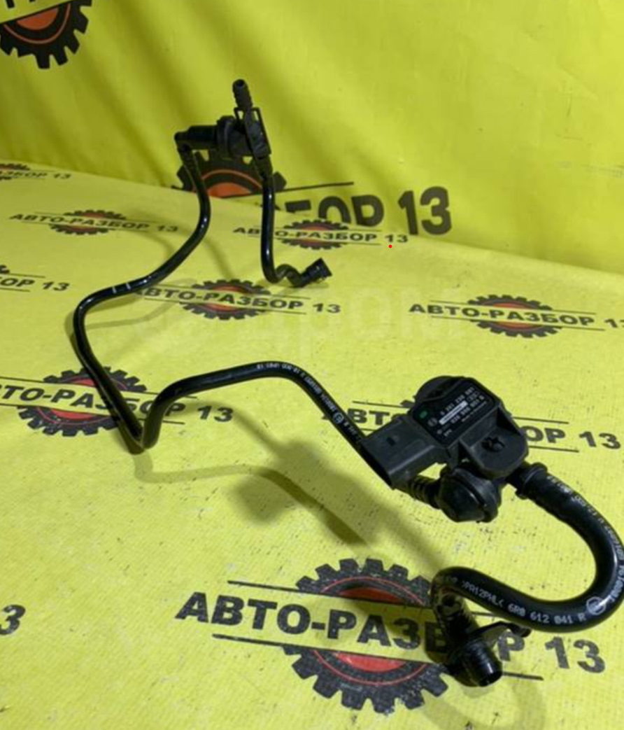

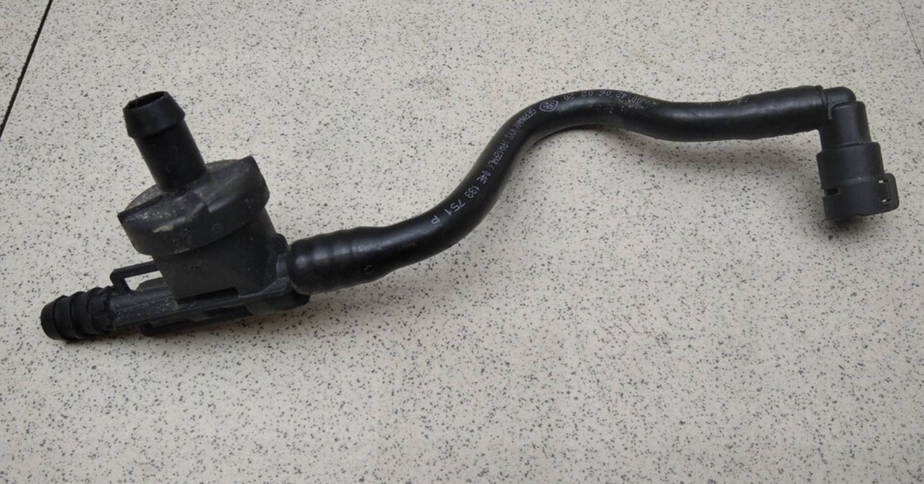

UPD 25.03.2025: Не уверен, что переделка вакуумной магистрали на усилитель тормозов вообще нужна, возможно не имеет смысла.
На Polo с DSG по схемам идёт вакуумный насос усилителя тормозов, его я ставить не стал, т.к. там еще и двигатель 1.4 с турбиной, вместо нашего 1.6, но у машин с CWVA и АКПП отличается подключение вакуумного усилителя. У меня просто шла трубка от вакуумника к впускному коллектору, на машинах с АКПП же есть эжекционный насос и датчик давления в магистрали вакуума.
Я на разборке купил трубку вакуумную с датчиком давления, за ~1000р., согласно ETKA это 6R0612041R, те, что я потом находил на Авито стояли за какие-то неадекватные деньги, поэтому стоит с разборки покупать. Также купил, уже новым, эжекционный насос 04E133751P, он стоил где-то 2200.

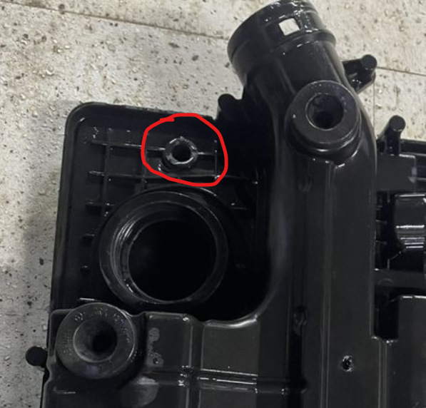

Также нужен другой корпус воздушного фильтра, точнее верхняя его часть, они бывают с отверстием под эжекционный насос, нужен именно такой.
Подключается всё довольно просто, родная трубка с вакуумника снимается, эжекционный насос сразу идет с небольшой трубкой, она подключается к впускному коллектору, сам эжекционный насос вставляется в верхнюю часть корпуса воздушного фильтра рядом с дросселем, далее к нему подключается уже трубка от вакуумника, на которой висит датчик давления (разряжения?) в магистрали вакуумника.

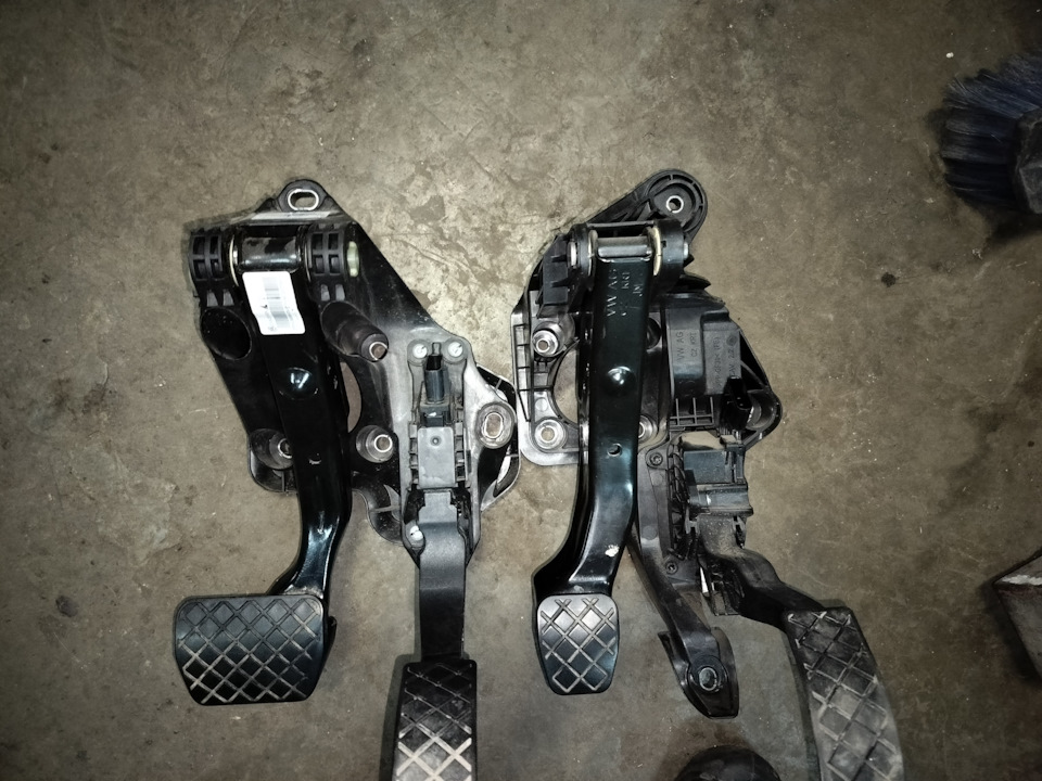

Педальный узел
Педаль сцепления нужно просто снять и закрыть отверстие заглушкой 1J0723753A.
Педали газа и тормоза снимаются в сборе и в сборе устанавливаются. В теории можно, конечно, оставить педали газа и тормоза родные, но как по мне — лучше заменить. Педаль тормоза отличается только шириной, а в педали газа установлена "кнопка" для определения kick-down, она просто ограничивает нажатие педали и прожимается с усилием. Электронная часть педали вроде как такая же, по крайней мере педаль от МКПП работала.
По артикулам не подскажу. Проще всего купить в сборе от машины с АКПП\DSG и заменить, крепится педальный узел на ~7 шпилек гайками, 4 из которых выходят из вакуумного усилителя и крепят в т.ч. его.
С педальным узлом есть нюанс, где-то в 2017-2018 году изменилось крепление педального узла и перед покупкой имеет смысл посмотреть, что у вас, и что продают.
В моём случае я не зная об этом купил сначала первый вариант педального узла, который не подошел и пришлось покупать второй вариант. Родной педальный узел получилось снять просто открутив все гайки и найдя положение вытащить педальный узел, но есть подозрение, что первый вариант так не получится снять, если не открутить рулевой вал.

) Ладно не обращай внимание. G608 только к чему тогда относится и чем управляет и или контролирует
А я тут не прав в нумерации датчиков, у нас судя по всему он подписан как G608 таки, а G294 нету.
Ну где турбомотор там понятно там дефицит вакуума, его надо откуда то взять. Для этого используют эжектор. А тут на впускном коллекторе стоит датчик разряжения и понятно зачем он, это своеобразная замена ДМРВ. А этот датчик что меряет, атмосферу? Ты видел что данный датчик ЭБУД использует
Не знаю, на CWVA + АКПП есть и датчик, и эжекционный насос, поэтому я тоже поставил) Можно и не ставить, наверное.
Уже посмотрел в ЕТКА. На механике нет датчика 036906051G. Было бы очень интересно если бы ктото пояснил чем акпп отличается от мкпп в плане разряжения во впускном тракте
Я вот тоже не знаю, было не дорого и решил поставить поэтому)
Я ещё не понимаю как показания этого датчика используются. Надо попробовать вытащить трубку и посмотреть будет ли ошибка где, сделаю как машину соберу, если не забуду.
Интересно для автомобилей произведенных в PUNE(Индия) на двигателях 1.6 с автоматом(на всех вариантах) ничего подобного нет. Просто трубка от коллектора впускного до вакуумника. Такое чувство что этот датчик контроль исправности и работы вакуумника(тормозов) а не ДВС
Да, он явно с тормозами связан, но как и зачем непонятно.

для работы вакуумного усилителя разрежения
оказывается недостаточно. HBV технически
базируется на компонентах ESP и не требует для
своей работы установки дополнительных узлов или
компонентов. Он представляет собой программное
расширение системы ESP."
Если я верно понял оттуда цитата, то там далее:
"В зависимости от конфигурации, наличие либо отсутствие данной функции обозначается PR-кодами 1AT и 1AS: 1AT = ESP без HBV, 1AS = ESP с HBV."
У нас PR:1AT, а 1AS не бывает вроде.
Так это то ладно. По логике тогда любой блок с эжектором должен быть оснащен есп. А это не так
Почему? Эта статья не про поло. И разница PR кодов 1AT и 1AS относится к блоку ESP. У поло с ABS PR:1AC.
А эжекционный насос на поло, согласно ETKA, есть с PR:G1A и датчик давления тоже.
Я не про модель говорю а про принципы работы. Что на всех кодах G1A должен быть 1AS если читать текст как он написан. Иначе не работает система
Я видимо не понимаю о каком именно тексте речь)
Если о HBV, то у нас системы HBV нет, и датчика к ней относящегося тоже.
Дима а поясни по трубкам разряжения. Не пойму зачем вообще было чтото трогать. Что в системе меняется? Есть вакуумник которому требуется вакуум. Есть впускной коллектор поставщик вакуума. Есть датчик разряжения на впускном коллекторе. Что поменялось не вкурю. Получается вообще какой-то неучтенный воздух мимо дросселя.
Честно сказать понятия не имею зачем так сделано, но на polo с cwva+акпп есть эжекционный насос и датчик давления в линии на вакуумник.
Я особо не пробовал разбираться, зачем это надо, честно сказать, сходу не нагуглил и забил.
Возможно в каких-то переходных режимах что-то иначе работает.
Ну и в прошивке под АКПП (на основе которой под DSG делается) опрашивается датчик давления, если его не будет, то будет ошибка и надо будет его вырезать из прошивки.
