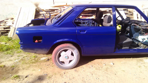

Приветсвую, установили таки мотрешку 1.3 с е34 присланную Хорьком с Питера, неполноценность которой дополнили некоторыми запчастями с вольво, неделей ожидания шлангов и распиленным на х*й трамблером, ибо заглушки нам не досталось ( непонятки с попытками завестись ушли с заменой масла и доставанием привода маслонасоса из поддона) теперь передвигаемся своим ходом, толкать в горочку ее в гараж не с руки. Ну а пока в розыске капота и приборки, мою же приборку встряхнуло на дачной дороге и больше оживать она не захотела ^^ Доделываем морду и оставшиеся недостатки нанесённые ржананомитами хD

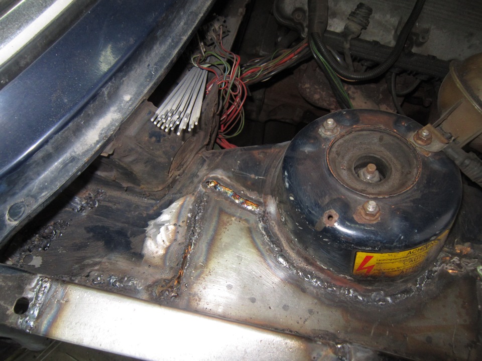

Хорошо сварил, качественно. Неужели электродами так получилось?!
да вся сварка электродами произведена ))
офигеть…Мастер!

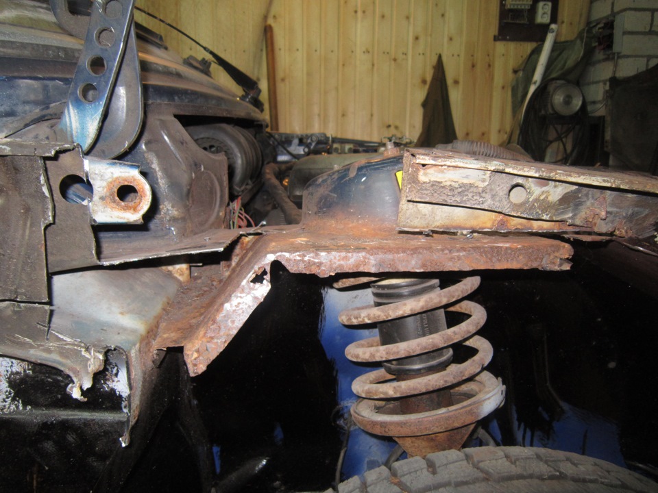

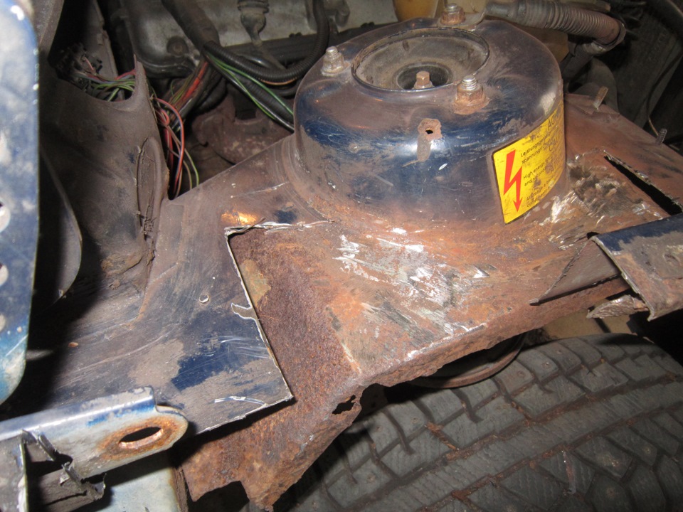

к стандартным местам не приварить, поэтому лепим самопал))))
гм…а из за чего так?
выгнило практически все, варим мазайку
ну хотяб пистолет сам надо новый взять

жесть )) надеюсь полка для крепления крыла не под собственным весом отогнулась? )) у меня тоже беда была, но немного меньше.
как мы предположили всажена она была толи под газель толи под что то еще, на капоте от 1см до 2см шпакли, вот полку и выгнуло
жалко конечно, главное что сейчас она оживает!

жесть это когда сняв крыло не видишь этой полки вообще. Когда морда под своим весом уходит вниз и рвёт панель под лобовиком (кстати очень частая фигня изза гнилых пистолетов). Когда срезав пороги видишь что и внутренних порогов нету, а за ними и пола нет. А тут так…по мелочи. Но сварка кузовни электродом да с таким качеством- это вообще нечто. Никогда еще такого не видел.
