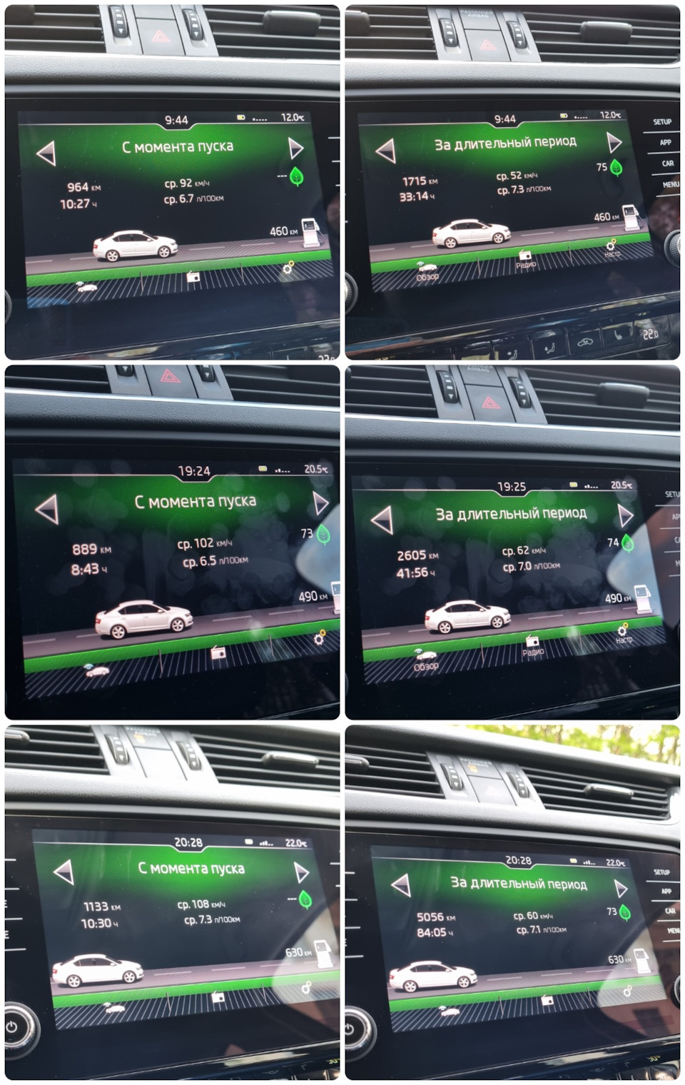

Расход.
Вкратце — все в пределах нормы.
А если по подробнее, то последние три года мы на машине в отпуск ездим в одно и тоже место. Проезжаем ± одинаковое расстояние и на ± одинаковой скорости. И тут я могу сделать некий анализ.
Ввод неких данных. За неделю-две перед дорогой в отпуск я делаю ТО в VAG51 – про ТОшки вы можете почитать в данной записи: Кашу маслом не испортишь или …. Накатываю около 500км перед дорогой и отправляюсь в путешествие, где предстоит проехать под 1800км до места назначения. Ездим там-сям, туда-сюда и на недельку уезжаем отдохнуть в Ярославль и возвращаемся в первое место отдыха, где накатывается еще 1000км с небольшим. Возвращаемся домой +1800км, где на одометре 5000-5500км с момента ТОшки и под 100моточасов. Поездки в отпуск идут с полным багажником и частично загруженным салоном, но главное условие, чтобы полка оставалась на своем месте и на ней ничего не лежало, т.к. это ограничивает видимость.
Поехали с расходами на разных конфигах.
2022год – стоковый автомобиль в плане подвески и колес.
2023год (май) без поездки в Ярославль. – Стоковая подвеска и колеса.
2023год (август) – Занижение и стоковые колеса.
2024года – Занижением на 18” колесах, но расстояние чуть меньше, т.к. сменили ПМЖ (стали жить ближе на 300км)
А теперь наблюдаем, анализируем и делаем выводы:
После ТОшки в отпуске на первый круг (сто моточасов) баланс по километражу трасса/город составляет ориентировочно ± 70/30, а по моточасам ±50/50.
Так вот, можно долго и нудно анализировать на сколько мл изменился расход топлива от того или иного изменения по машине, но будет ±погрешность на дистанции, а в суточных дистанциях в какие-то моменты машина сильнее загружена; в какие-то скорость быстрее потока (что собственно сказывается в первую очередь на расходе), а потом, как и все стоишь у светофора на ремонте дорог и понимаешь нафиг я всех их обгонял, когда «красный» вас всех сравнял.
Как итог, сильных и кусачих изменений не замечено в изменении расхода топлива из-за смены колес.
