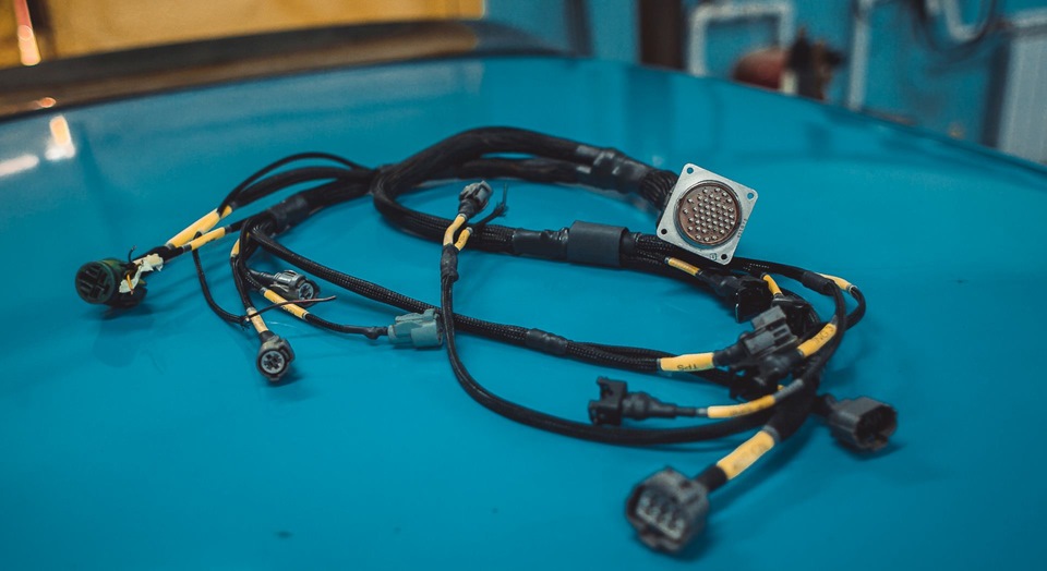

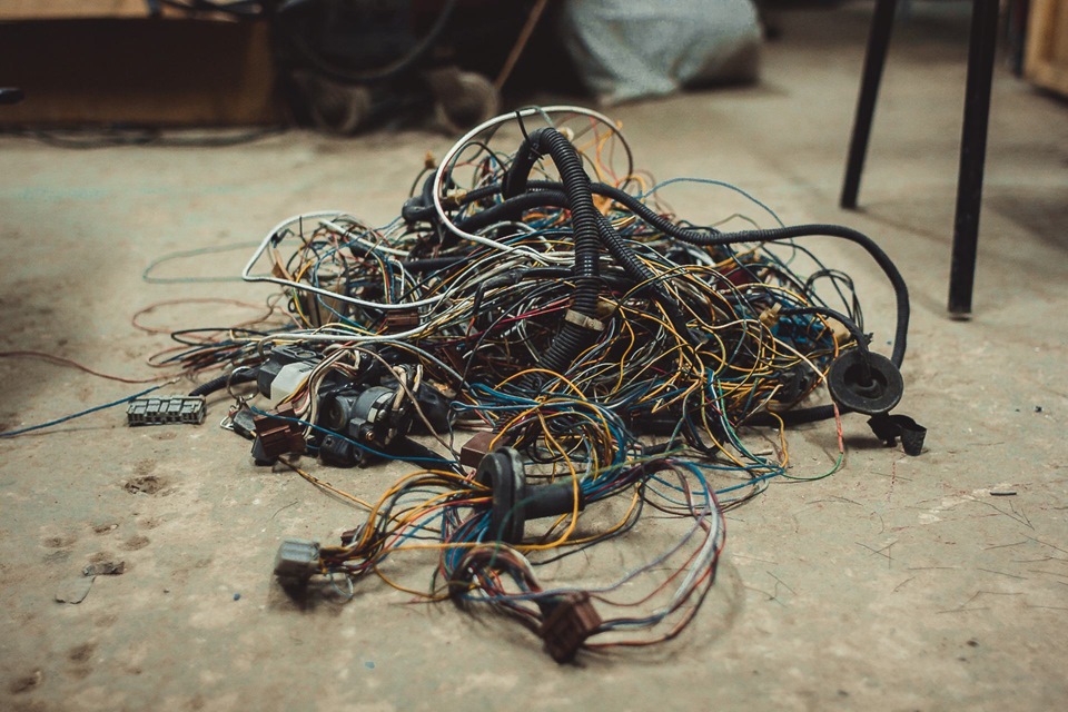

Автомобиль сейчас у Андрея Татаренкова. Андрей делает все проводку с нуля.

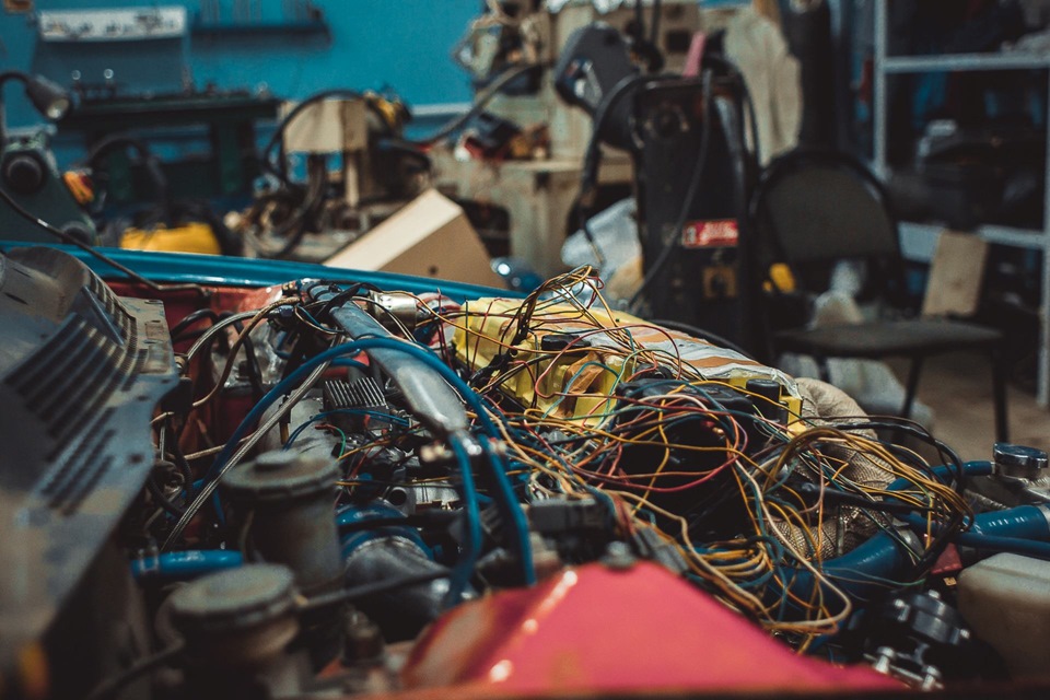

Сняли шкуру.

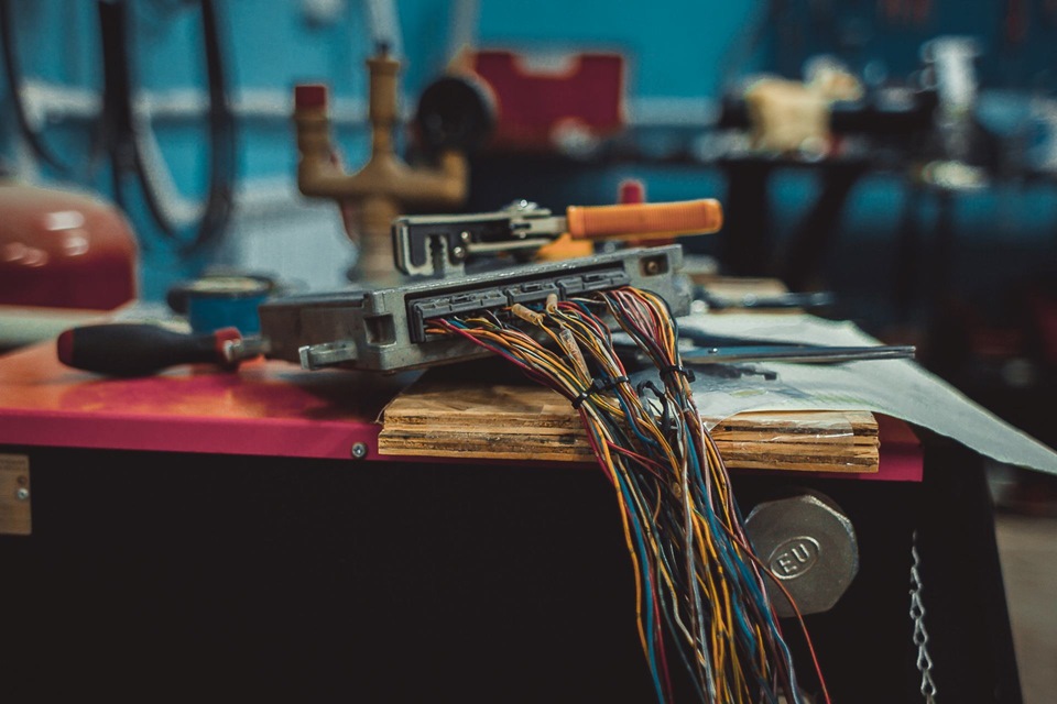

Посмотрели что куда втыкается.

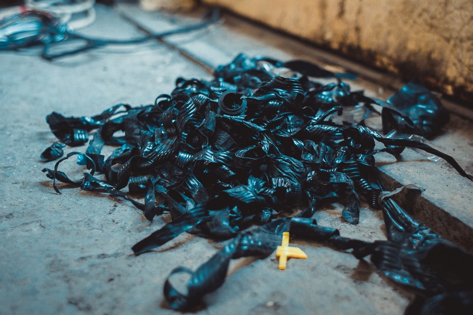

Отрезали лишнее.

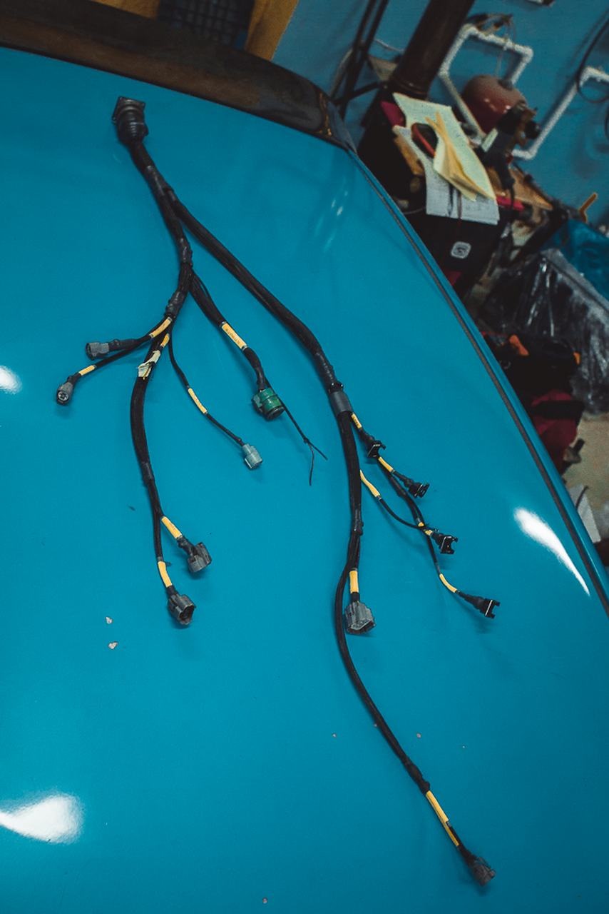

Вот такая получилась подкапотная проводка. На фотографиях все выглядит быстро и легко, на самом деле проведен огромный объем работы.

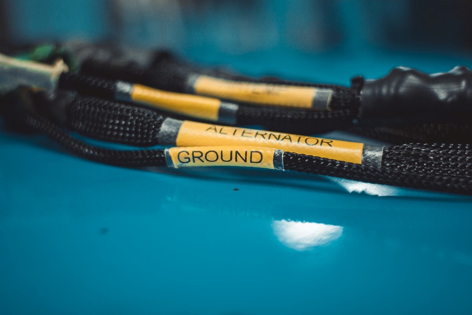

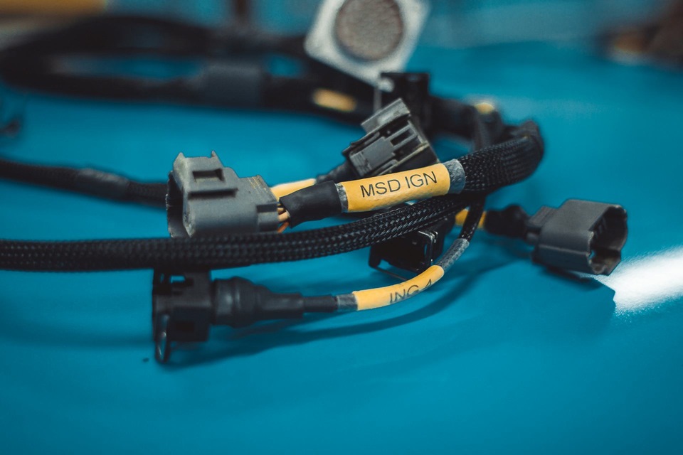

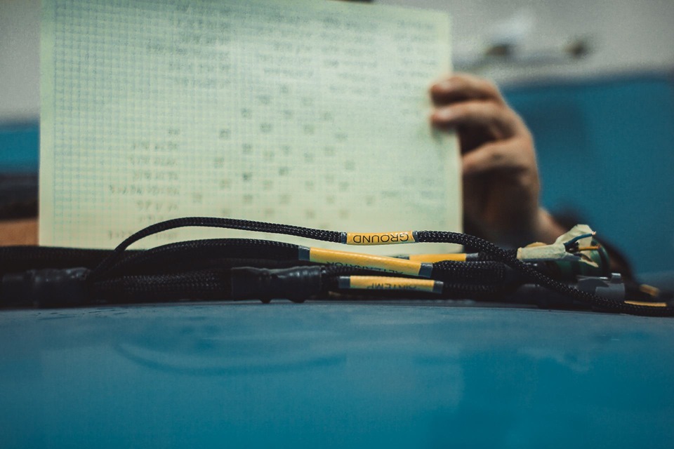

Каждый провод подписан. Я когда это увидел, то был в приятном шоке.
Вся подкапотная коса в разложенном состоянии.

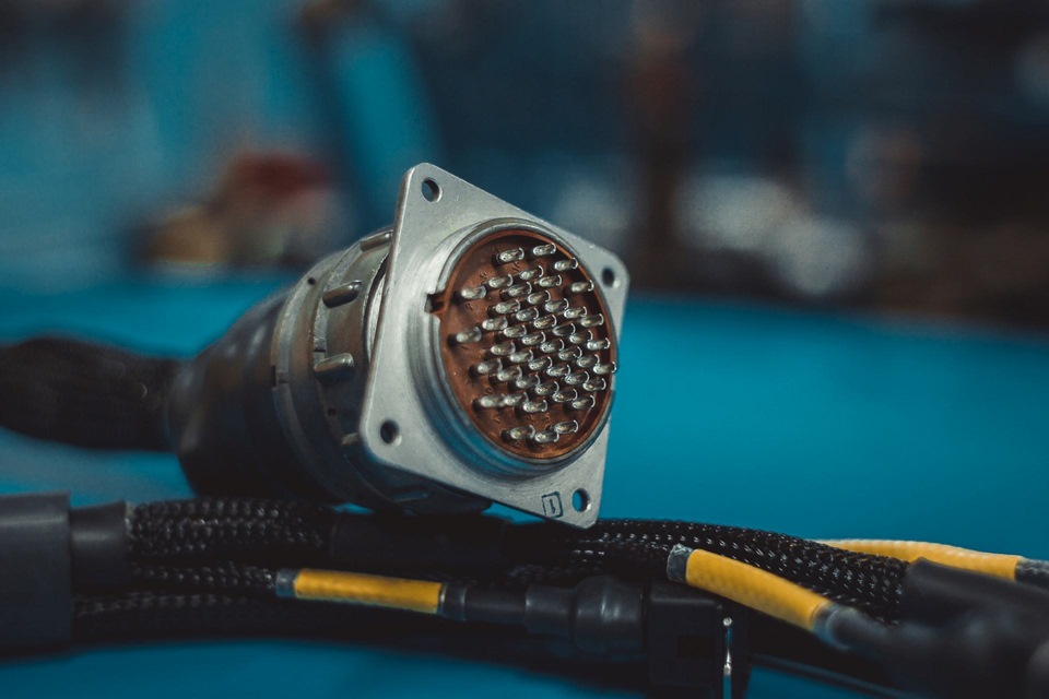

Авиационный (!) разъем соединяющий моторную косу и салонную.

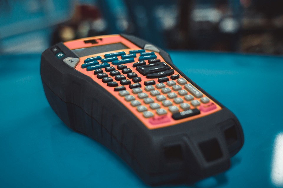

Принтер для термоленты.

Андрей составляет схему всей провдоки, что бы потом было удобно все чинить/изменять.

Поскажите. Где можно найти фишку многоконтактную на 9-й фотографии?
танки — самолеты
называется mil-spec connector
вещь… мне бы так на супру
А как называется материал, в котором проводка? И где купить?
змеинная кожа.практически во всех магазинах автозвука

Зачетный подход. Маркировочный принтер мастхэв как говорится! Как представлю сколько человеко часов в эти проводочки потрачено.

А какой именно авиаразьём используется, и нормально ли он будет функционировать с автомобильной проводкой?
всё просто превосходно:)
С виду серия 2РМ.
Ему в принципе всё равно на каком борту стоять, лишь бы напряжения — токи не превысить)

чем вызвано использование авиационных разъемов?
Надёжностью полагаю!
YakimenkoNS
красота)
Удобство и надежность

Круть несусветная. А что вырезано-то по итогу?
Давняя мечта переложить проводку в таком стиле! Просто нереально классно вышло!)
не фига себе лишнее. почти всю вырезали ))))

разьемы старые использовались?
Да, новые найти нереально.
Блин у меня их навалом, как раз парами розетка-вилка) и СНЦ23-55 и СНЦ23-61 и СНЦ144-61, на приборке работаю как никак)
Авиационный разъем новый, старые разъемы хондовские.
Не самое удачное решение. Сталкиваюсь на работе (на атомной станции) с такими постоянно, силуминовую резьбу постоянно клинит.
Сейчас есть современные из нержавейки с позолоченными контактами. Они гораздо удобнее и эстетичнее в плане использования.
NetProsto
На будущее — лучше использовать байонетные разъемы типа снц или онц-бс. Удобнее, и живут дольше

Много же лишнего было.
