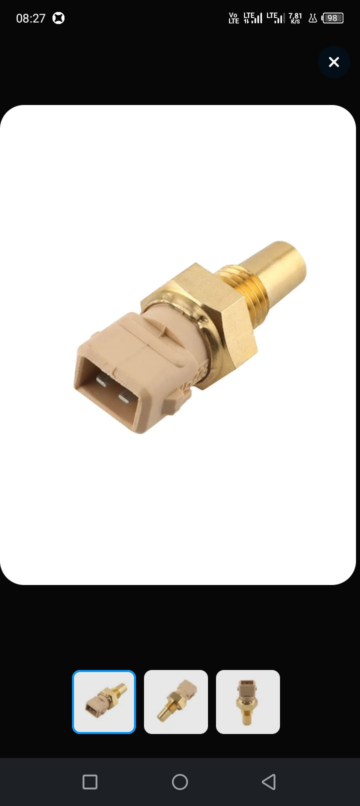

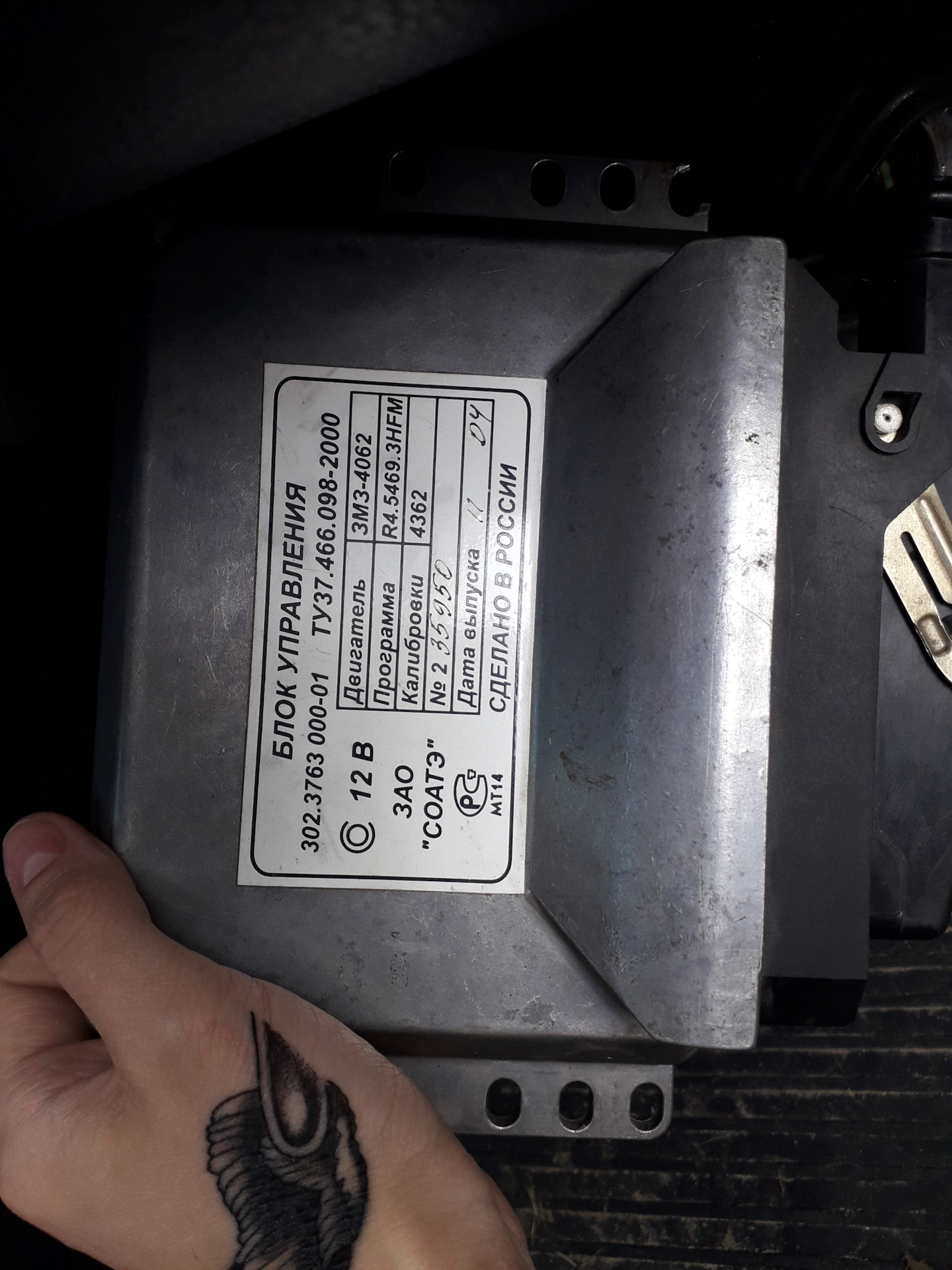

Помогите советом, у докатного движка стоят мозги "соате", хз, какой именно нужен ДТОЖ для них, ибо кучу перепробовала и всё равно показывает криво, запускается на горячую плохо, переливает и задыхается воздухом
Движок змз 406, 2004 год

На этот Соатэ идеально подойдет Датчик температуры ТМ-40.5226 (ЗМЗ-409, 514) (Рикор Электроникс / Арзамас) 406.3828010

Есть новые мозги с пачпортом СОАТЭ, аналог Микаса 7.1.

Судя по году выпуска — скорее всего, что такой же, как и для Микаса. Таоировки должны быть одинаковые.

Фото ЭБУ можно хотя бы?
Я уже молчу про паспорт прошивки через диагностику.
40.5226 и его аналоги.
Спасибо
GAZ-Diagnosis
Не подошёл
При запуске показывает стабильно 19 градусов. Далее разница в температуре около 20-30
Значит дело не в датчике…

Этот со стабилитроном внутри, он для микаса 7.1
С терморезисторами только для Микас 11 и его аналогов.
Все блоки которые являются аналогами Микас 7.1 и взаимозаменяемы с ними работают с датчиками на термостабилитронах.
Сейчас найти не удается но раньше на стайте СОАТЭ было указано, что "СОАТЕ 302.3763 000-01 аналог МИКАС 7.1 241.3763 000-31"
