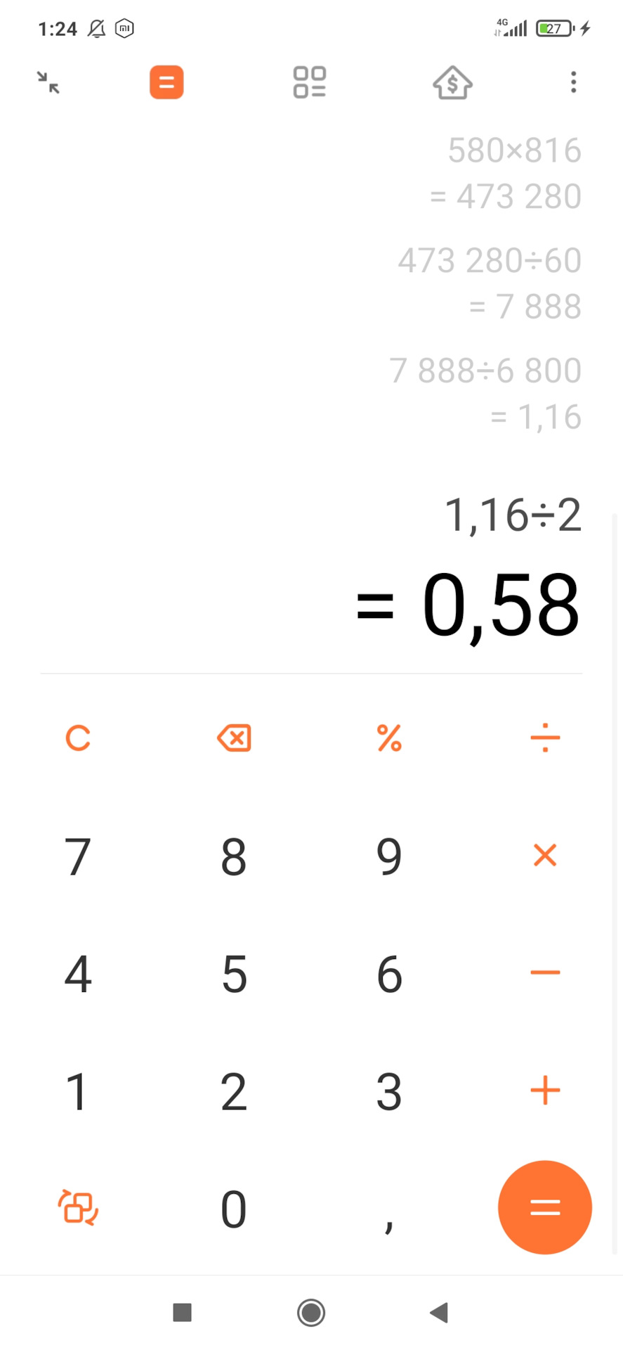

5) 580 КГ воздуха на 0.8 бар. Смесь ушла, перекатывал прошивку.

А как ты узнал про 580 кг?
При 6800 выходит ~0.58л за такт, а 0.375х1.8=0.675л т.ч. с учётом потерь вполне
