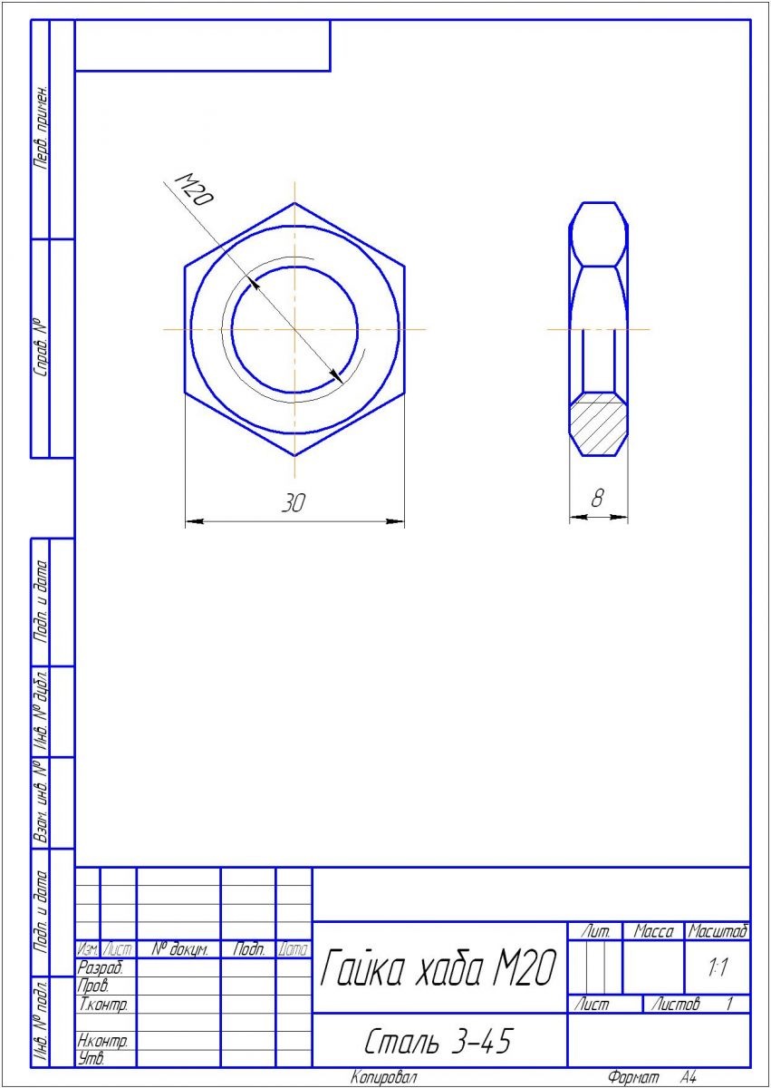

Мне дико не нравилась крышка омских ХАБов, а АВМ вообще не вариант из за их дребезга и хлипкости. Тем более один из АВМ-ом у меня по пути просто отвалился, у него лопнул корпус. Вот и решил я модернизировать родной ХАБ по принципу омского прижимного механизма.
Чертежи мне помог сделать наш комрад Dinyaridder
За что ему огромное спасибо!
В общем по следующим чертежам я сделал части
Но есть момент, в поршне ХАБа надо снять часть, внутреннего диаметра, 2мм в радиусе, и 3мм в глубину, получится вот так

Заказал у токаря по твоим чертежам. Токарь сделал. При установке понял что твои чертежи имеют право на существование только как идея. В итоге все выточенное выкинул. А идея не плохая. Благодаря ей я заказал уже по своим размерам и в итоге получил нормальные включалки хабов. Плюс я добавил в них для геметичности сальники 19*6*7
Ну идея моя работала нормально у меня. А у тебя что не срослось? И что доработал?

Т.е. Внутреннее посадочное под пружину 15мм, диаметр штока 7,5мм, глубина 13мм. Соответственно внешний диаметр пружины должен быть не более 14.5мм, длина при сжатии пружины не более 12мм. От толщины витка зависит усилие на сжатие. Главное чтобы пружина была по функционалу на разжимание а не на сжатие.
В ХАБе пружина разжатия не мощная, поэтому сильно мощную не надо.
