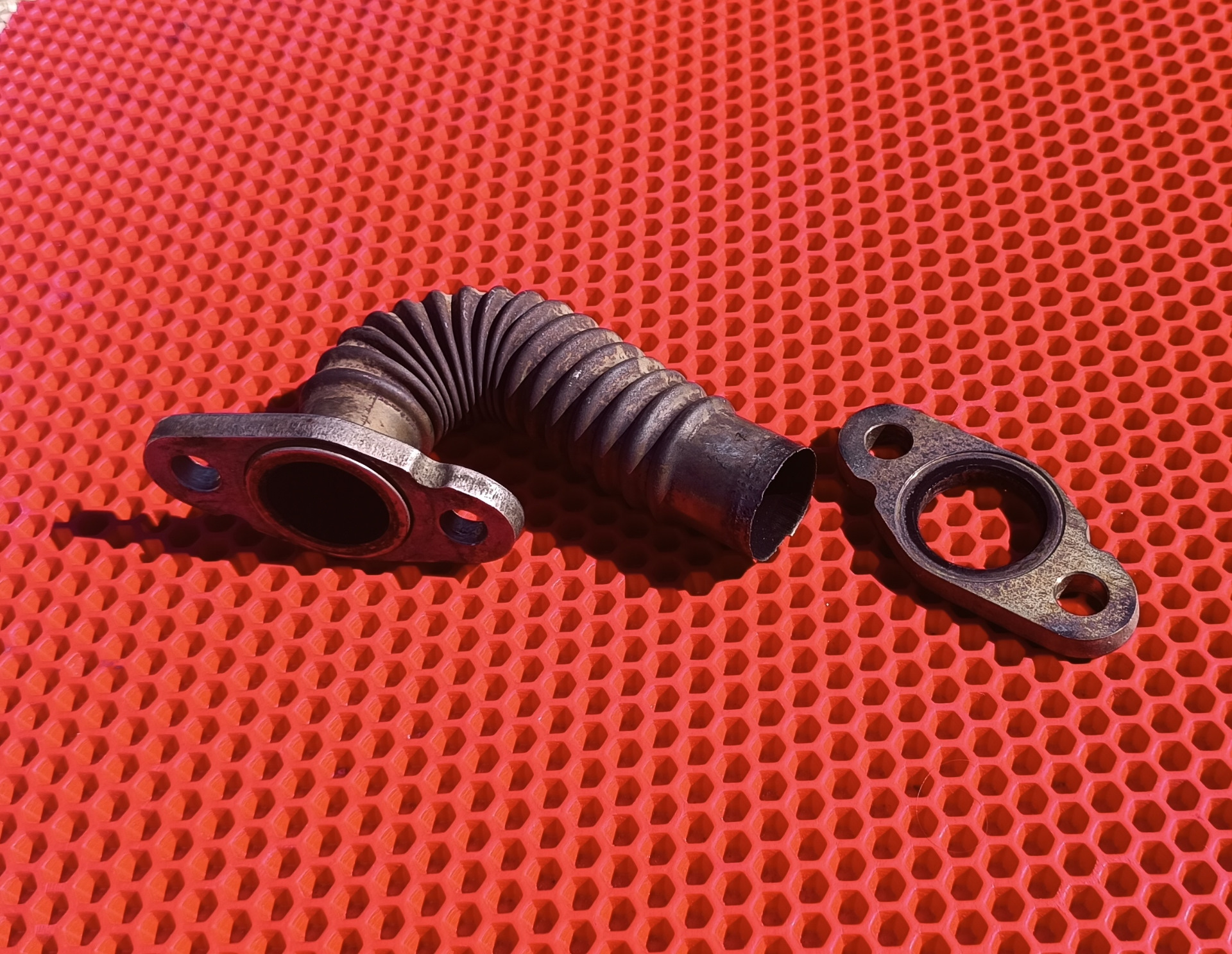

По дороге в Крым случилась поломка: обломился патрубок подвода выхлопных газов к EGR.
Этот патрубок единственное, что я не демонтировал, когда удалял EGR в мае. Очень уж неудобно расположены болты крепления фланца к выпоскному коллектору. Тогда я установил заглушку на фланец со стороны холодильника.
Но спустя несколько тысяч пробега консольно висящая трубка всё же не выдержала нагрузок и лопнула.
Раннее субботнее утро. Участок трассы М4 где-то на юге Тульской области. На скорости 140 км/ч при нажатии газа раздаётся оглушающий рев из под капота, а машина перестает ускоряться.
Свернул на обочину, осмотрел, нашёл причину.
Решил исправлять ситуацию на месте своими силами.
Три часа и ситуация исправлена: заглушка установлена прямиком на коллектор, как и следовало сделать изначально при удалении EGR.

Два этих болта, удобнее откручивать со стороны арки. Когда то сталкивался с этим и крутил сверху, пока опытный человек не подсказал)))
Ценный совет🔥
Жаль, что поздно))
Ну в полях я вряд ли полез бы со стороны арки🙂
По хорошему нужно было всё доделать в мае когда снимал егр.
Roma-SP
Это прямо со стороны колёса?
Да

почему одна крышечка на ТНВД?
Досталась от товарища одна, её и установил🙂
так не правильно:) могут быть проблемы с тнвд, надо срочно вторую:)
