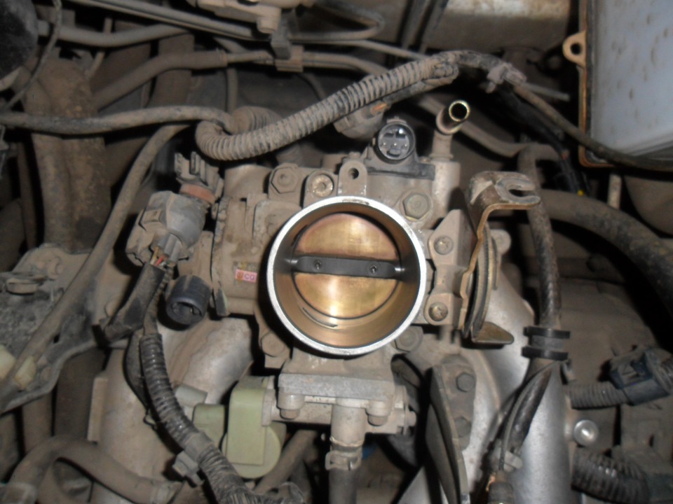

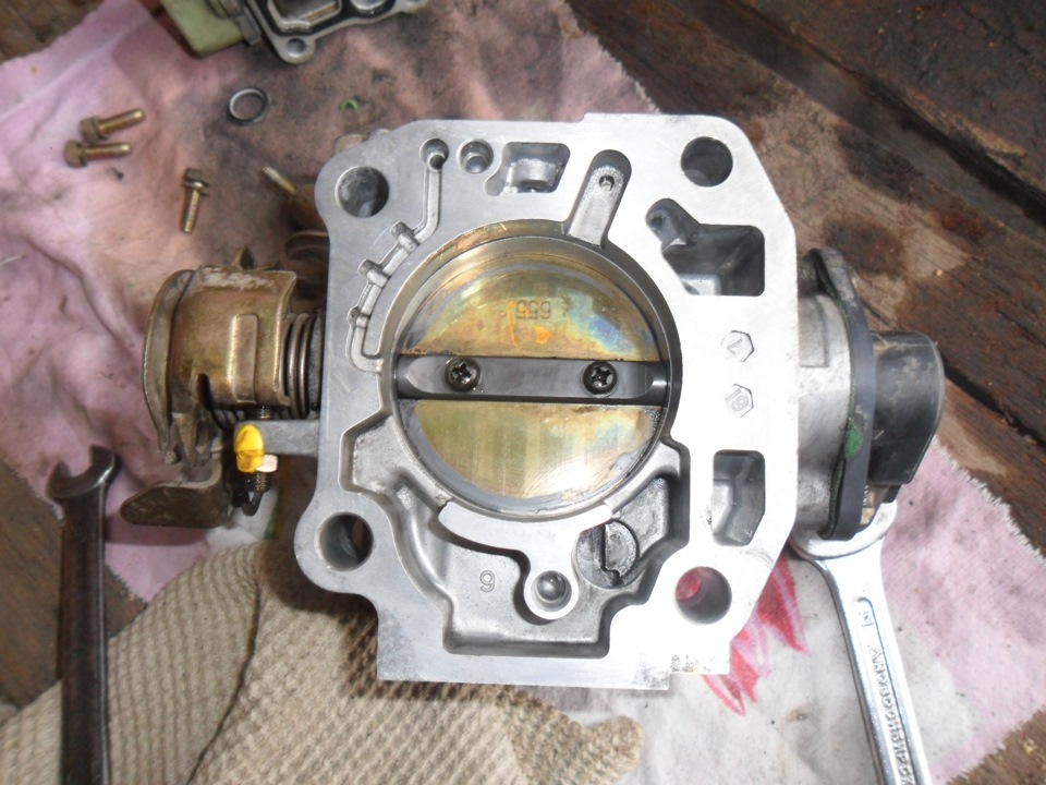

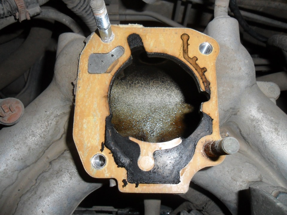

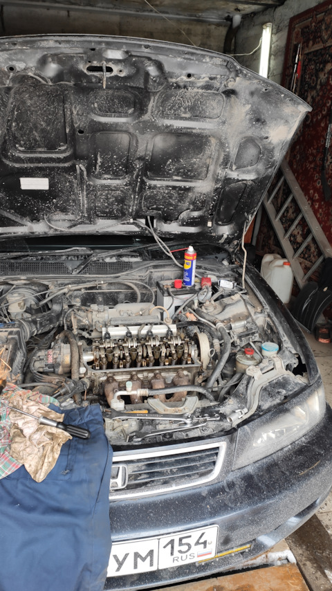

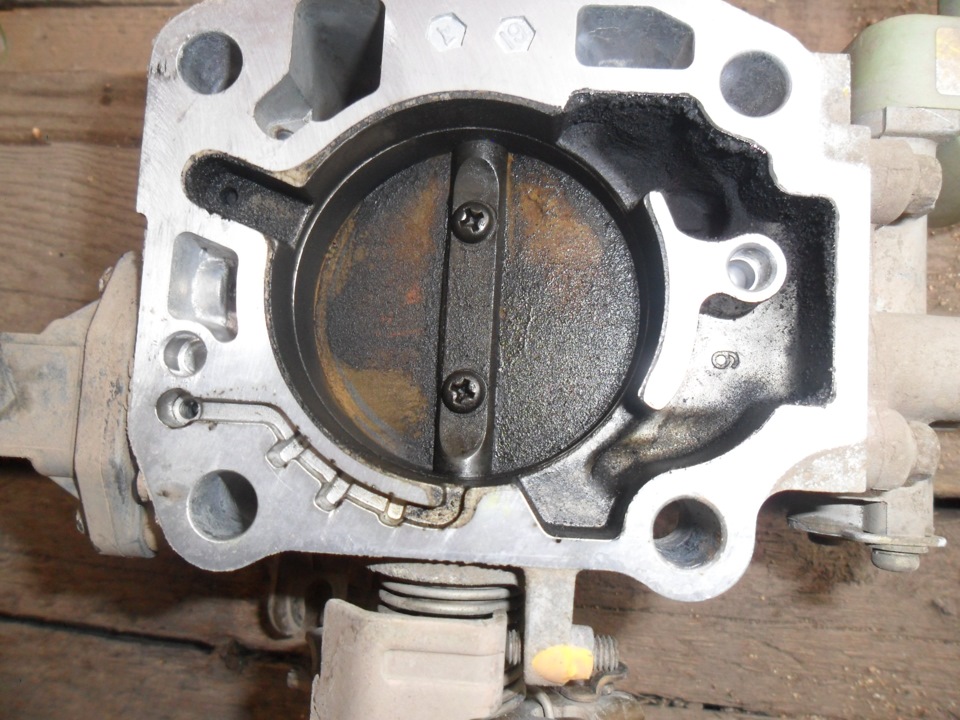

Сегодня утром делать было нечего, дождик поливал как из ведра и было решено почистить дроссельную заслонку, я за 8 лет не разу не чистил, все боялся, что будут проблемы (плавающие обороты) . Купил баллончик для чистки карбюраторов, снял заслонку и ужаснулся (грязь! и еще раз грязь) разобрал, начал чистить и оказалось, что кончился баллончик .Звоню брату привез еще один .Все домываю собираю, ставлю .Пора заводить Доманьку! А у самого страх(плавающих оборотов) завел обороты 1200.прогрелась до рабочей температуры стали 800.стрелка как мертвая стоит .
