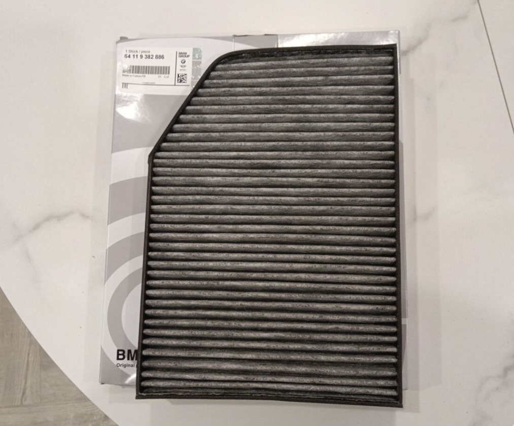

После мерса, где в салоне пахло как в летуале от air balance, пришлось мутить и в бмв.
Фильтр заказан 64119382886 (800р на авито, с виду ничем не отличим от оригинала, который стоят за 10000р)
Вырезал три полоски из войлока (от коврика для ног, одноразовые такие бывают в ашане).
Вклеиваем космофеном (три точки) на обратной стороне (чтобы при вытаскивании фильтра, было сзади).
Пропитываем войлок, можно любым арома маслом, я делал из остатка от жидкости от Air balance Mercedes Aromagram tobacco vanille, пахнет как оригинал и на долго. Проверено на МБ.
Вобщем, пропитали отдуши, ставим на место. Масло не выветривается, так как основа не спирт. Делали другу на таксишной ешке, 3 месяц пахнет))
Для тех кто напишет, что фильтр накопит на себя пыль в месте войлока:
1) та сторона фильтр, обычно всегда чистая
2) стоимость фильтра 800р, замена 5 минут — хоть каждые 10000км меняй
Перед установкой кстати врубил кондей на циркуляцию, запшикал хлоргексидином обильно дыру под фильтр, всосало все. Отличная профилактика от грибка и вони тухлятины. Раньше мирамистином делали, но он подорожал))))
P.s. Пахнет даже на улице возле машины ))

Привет а что если просто на фильтр накапать масла? По фото непонятно что куда вырезать/вставлять😅
Режешь полоски по ширине фильтра, вклеиваешь на стенку в гормошку через одну, я сделал три полоски.
Фильтр просто пропитать не будет эффективно. Уголь убьет запах. Теоретически можно, но кпд масла будет ниже, и не факт что аромат не исковеркает) войлок тема — пахнет вечно

Главное клей использовать не вонючий, а то запах клея будет по всему салону. Я брал космофен
