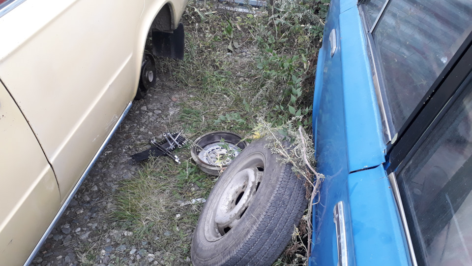

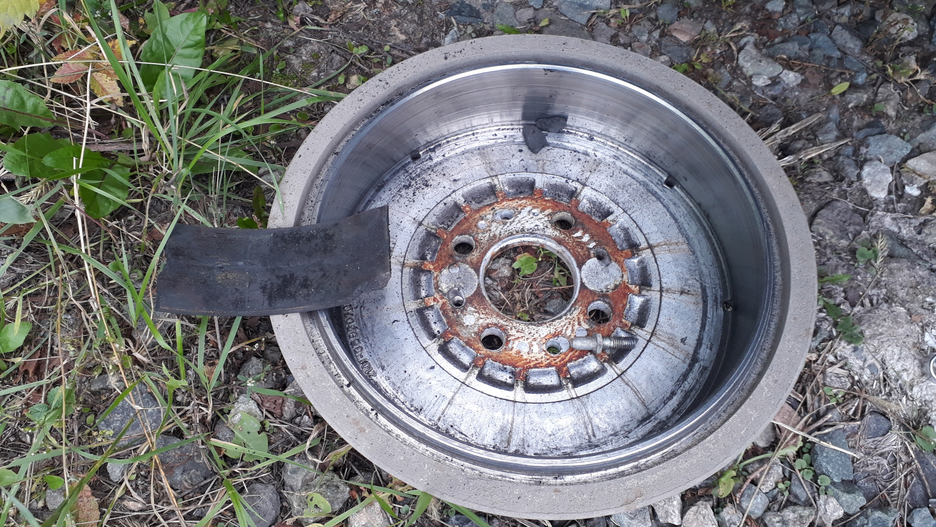

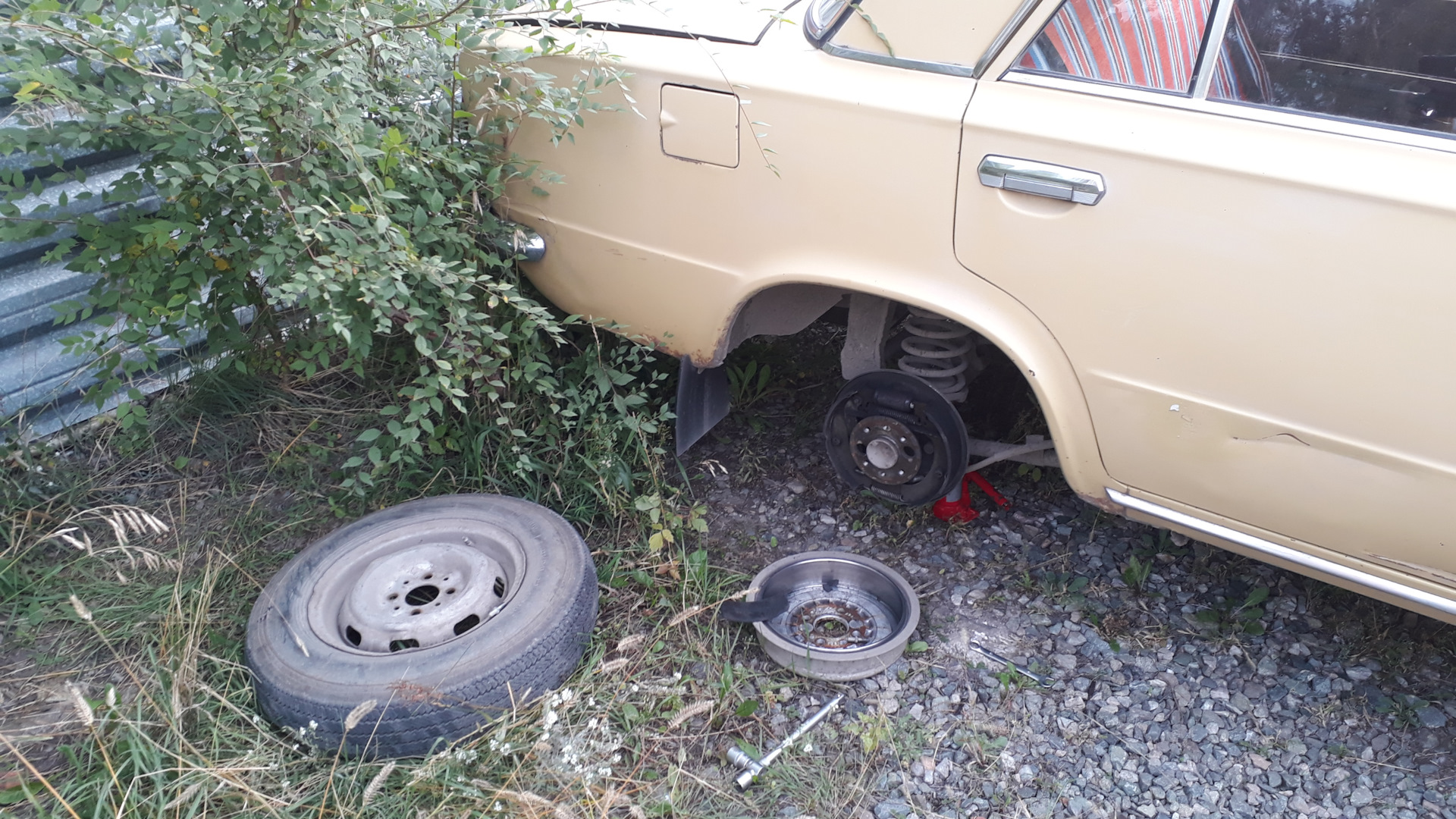

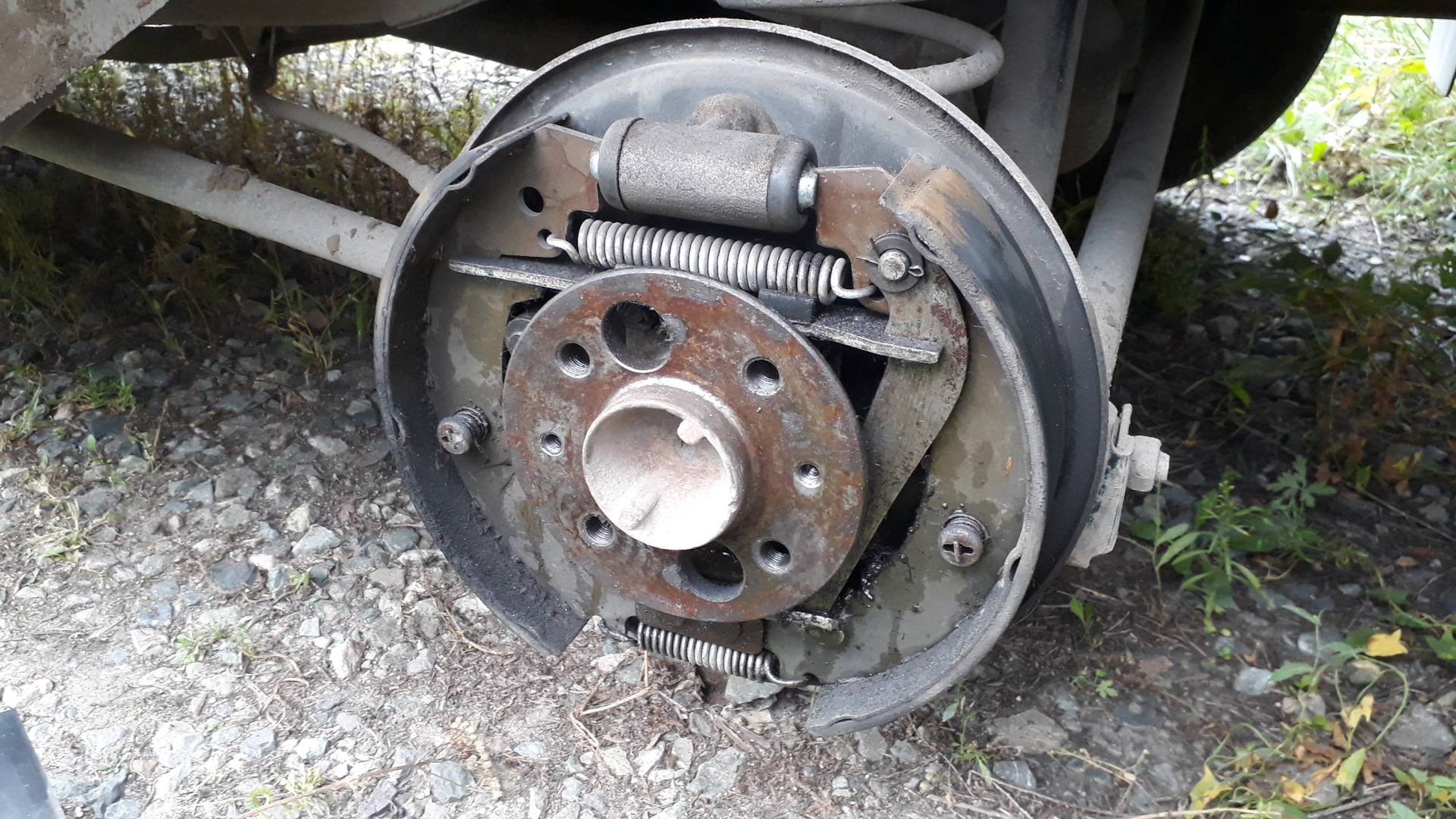

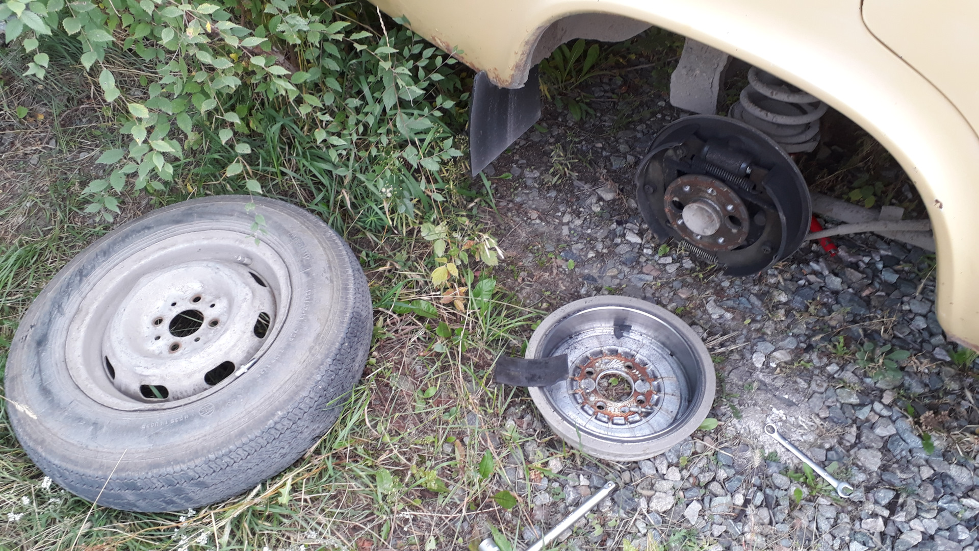

Всё оказалось вполне предсказуемо — поломалась и отклеилась накладка на тормозной колодке, вот она мне и заклинила колесо при движении задним ходом, до этого было то же самое, только я ехал на второй передаче. Я тогда насторожился, но не придал этому значения — поехал дальше, потом было всё нормально! С левым колесом всё нормально, фото названия фирмы колодок на всякий случай я здесь оставлю — фирма "Начало", хотя по сути "Конец!". Ну а так, при этих колодках, я никогда резко не тормозил, если думать, что именно поэтому она и сломалась.

Колодки нужно только клëпаные использовать! Клеевые — это полная шляпа, причём — не всегда безопасная…

Я на своей двойке на заклёпки накладки посадил, заводские были изношены и уже почти выпали сами, клей уже толком не держал.
Нашёл накладки, купил заклёпки и на работе у своего хорошего знакомого токаря провели процедуру.
Где то год езжу, пока всё работает, но в скором времени надо будет опять клепать, две недели назад убрал регулятор (колдун), заклинил и оторвало тягу, придёться чаще менять задние колодки.
Сегодня весь день ездил на "Жигулях" — замечаний в работе механизмов автомобиля нет.👍
Вот я и думаю — если доведётся на 21ую ставить колодки с клееной накладкой то может сразу её просверлить и приклепать на всякий случай . Или просто купить накладку и приклепать вместо изношенной накладки — клееные не только у вас обрывает . Пока вроде у меня клёпанные есть в запасе.
Да, судя по всему клей здесь ни к месту — это как лотерея, а на таких ответственных механизмах всё должно быть со 100%-ной гарантией!
Совершенно верно — это хорошо если на небольшой скорости оборвёт её а то едешь по трассе видишь ямку притормаживаешь а накладка обрывается и в клин — вот это уже не хорошо будет .

Вот не соглашусь. На всех ВАЗах изначально колодки клееные и с ними ничего не случается, пока они заводские оригинальные.
Дальше начинается лотерея с производителем. Мне на Ниву передние продавали "Оригинал, Автоваз" :)) А по факту, там ярославские лежали:))
Я даже и не знал, что оригинальные были на клею!) Просто я их уже не застал.

Все колодки клеенные, но не все отрывает.Это зависит от производителя колодок.
Так и надо делать.ведь нынешние не гарантируют никакого качества.

Не исключено что может ещё и редуктор, сейчас поездил, при езде назад какое-то металлическое клацание вроде было, но колесо не клинило, сегодня я по городу ездил, а надо по территории стоянки погонять — взпд/вперёд, но это будет только после замены колодок.
