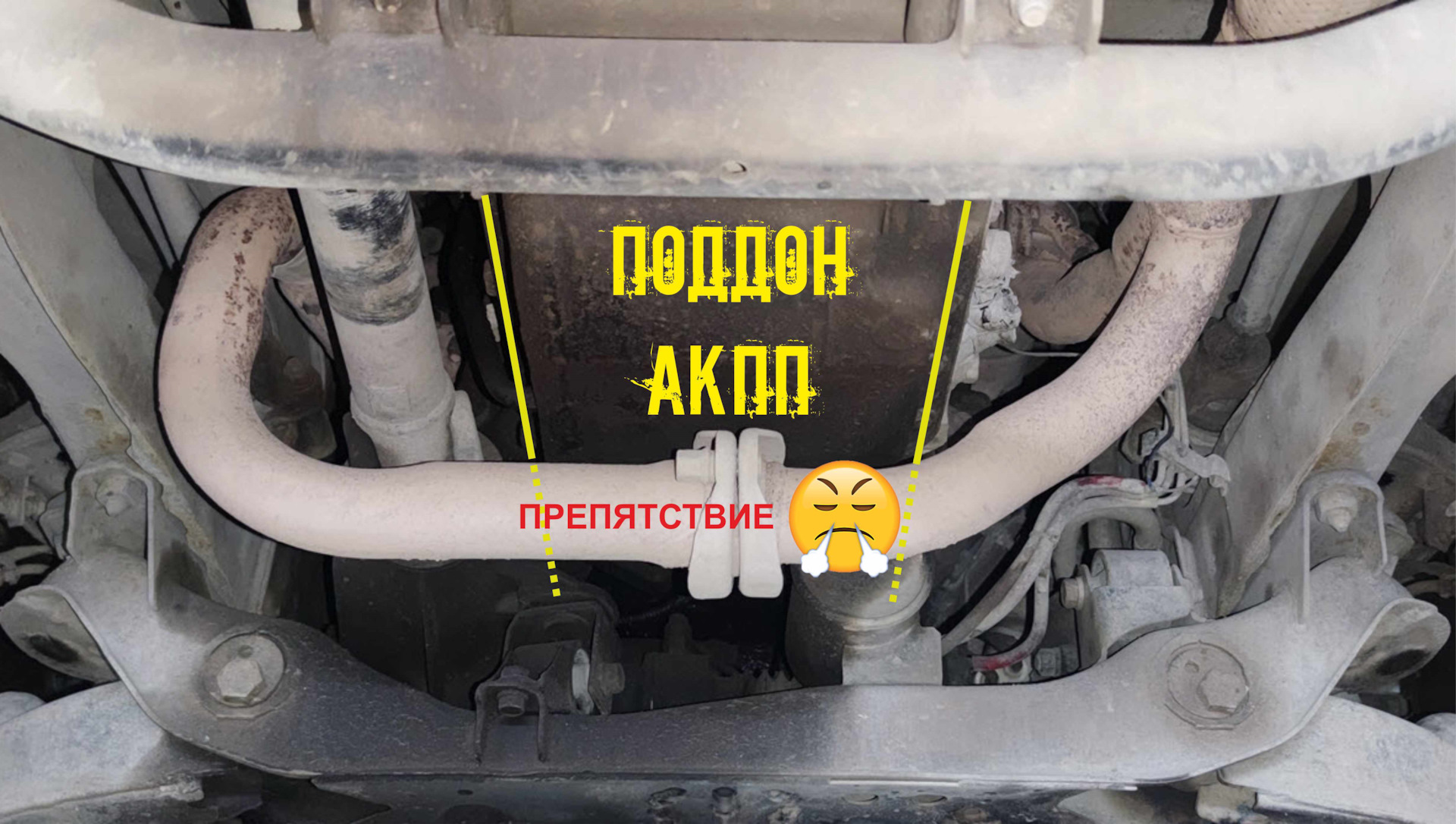

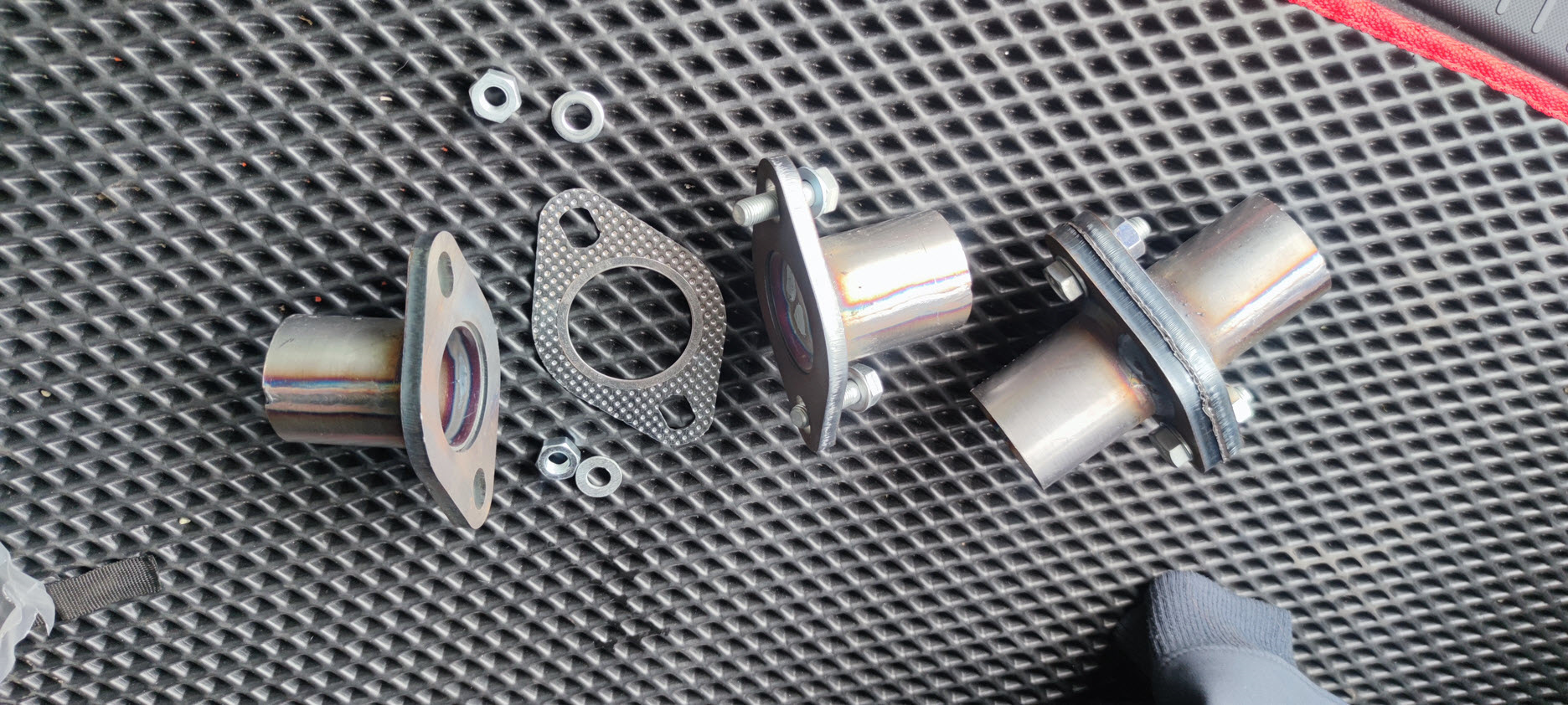

Многие наверное сталкивались с таким "геморроем", при замене фильтра АКПП, как мешающая труба выхлопной системы… (MMC DELICA 3.0 бензин, автомат.)
Так вот принесла сорока на хвосте, что можно трубу сделать быстросьемной и впреть больше не материться при снятии поддона. Конечно его не так часто снимаем, чтобы это сильно нужно было, но все-же поделюсь способом, который где-то услышал.
Заехал к знакомому сварщику, объяснил ситуацию.

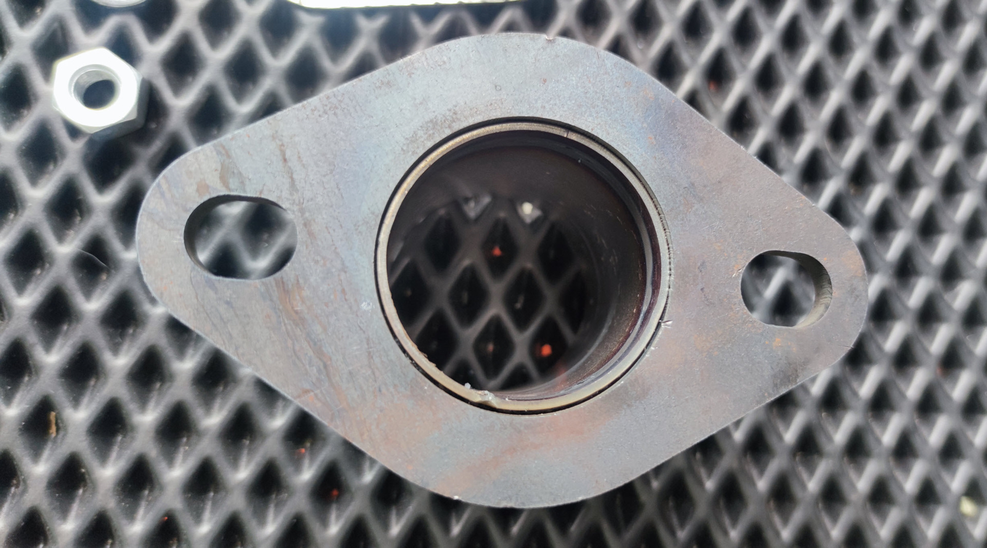

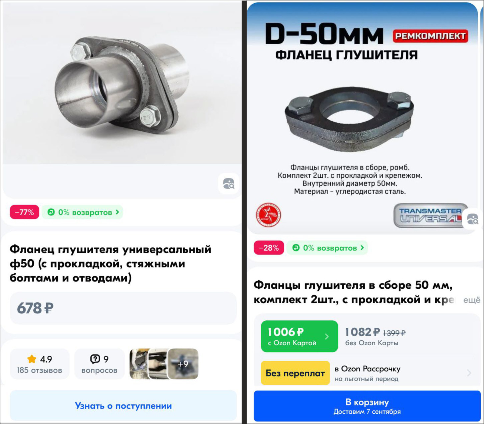

Он отправил меня по автомагазинам искать фланцы на 50мм, в магазинах, как всегда есть на 46,48 и т.п., на 50 нет…
Вспомнил про ОЗОН, все-равно сильно не горело, можно и подождать. Выпил пива, ввел в поиск "ФЛАНЦЫ ГЛУШИТЕЛЯ 50" и там осталось только выбрать наиболее популярный по отзывам.
Приобрел вот такой вариант (тот, что слева).
В принципе думаю можно было бы еще второй вариант использовать (тот, что справа).

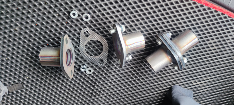

Когда они пришли, сразу сфоткал, чтобы вам показать:

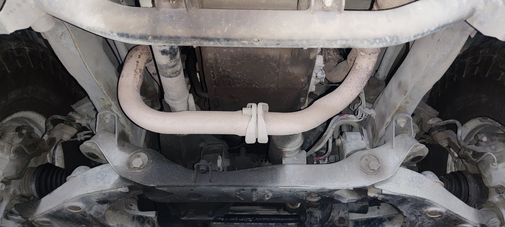

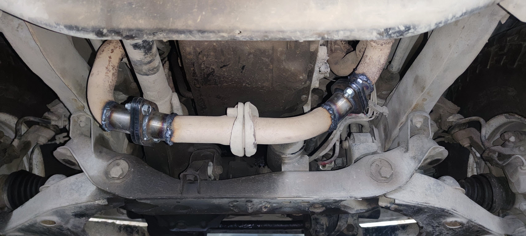

Приехал в свободный, от очень важных дел, день к сварщику, дал ему фланцы, подождал 40 мин и все!
Было:
Стало:
Так что ничего сложного и немного денег, рекомендую!
