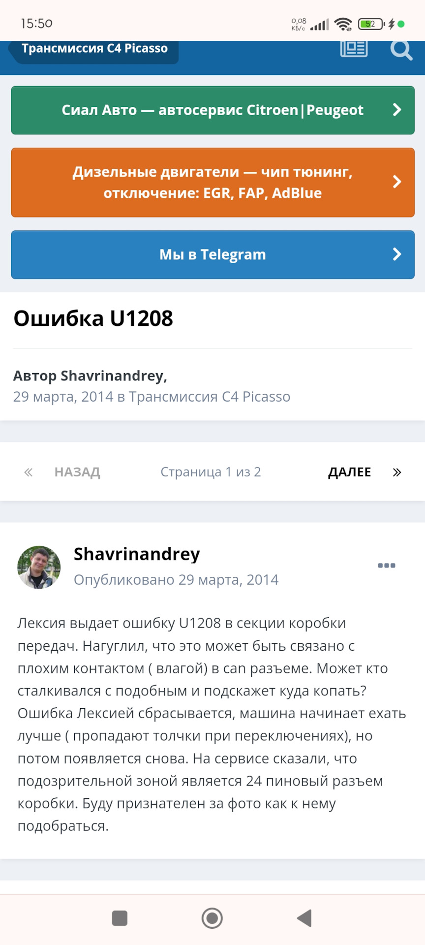

Это про U1208
Не смущает, что это DS, бензиновый?)) и у сеня нет катушки в блоке коробки передач)) да и вообще катушки нет на дизеле) и дросселя нет тоже)) я искал уже эту ошибку, именно через коробки блок тоде есть, висят, но так проблему не нашли ибо она никак не проявляется и прсто висит.видно только через сканирование:
www.drive2.ru/l/570914541848756911/
Но даже это не мой вариант ибо звучит так: u1208 ошибка отсутствия связи с калькулятором контроля движения)) это могут быть провода или фишки. Но пока не нашел ничего.

Убедили. Связано с потерей тяги?
Нет. Просто висит ошибка в блоке коробки. Никак себя не проявляет, только если 150+ ехать плявляется gearbox fault. И service… Снижаешь скорость и все исчезает
