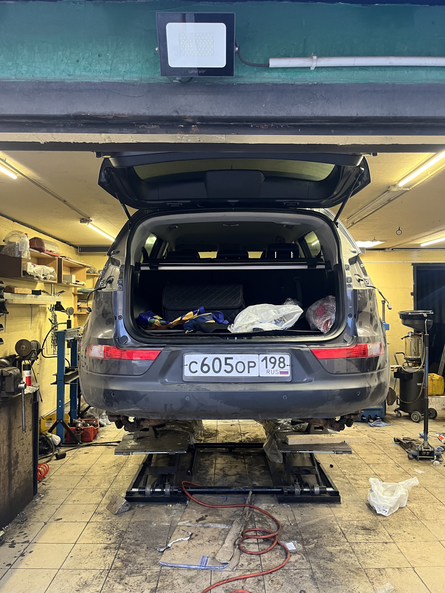

Чтобы снять сам датчик из бампера, нужно снять с него клемму и отогнуть 2 пластиковых усика на бампере, подобраться из-за усилителя бампера сложно, но можно.
Далее можно собрать всё в обратной последовательности и поставить бампер на место.
После окончательной сборки авто, оказалось, что парктроник не заработал. Обидно. Хотя разъёмы на жгуте визуально целые. Пока побудет так, дойдут руки, сниму опять бампер и прозвоню проводку.
Спустя неделю, парктроник победил. Еще раз снял задний бампер, оказалось, что присутствует обрыв провода в косе от датчика, подробнее об этом в отдельной записи
