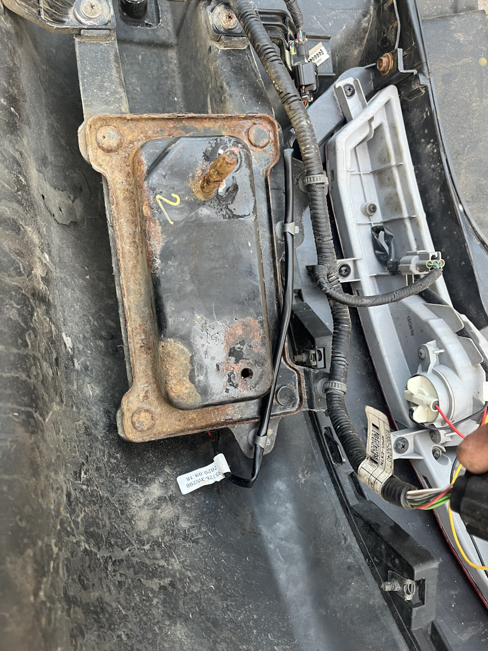

Когда покупал машину, не работал задний левый датчик парктроника. Я был уверен, что дела в самом датчике, но, как оказалось, при замене датчика ничего не поменялось и датчик я поменял просто так. О замене датчика написано тут

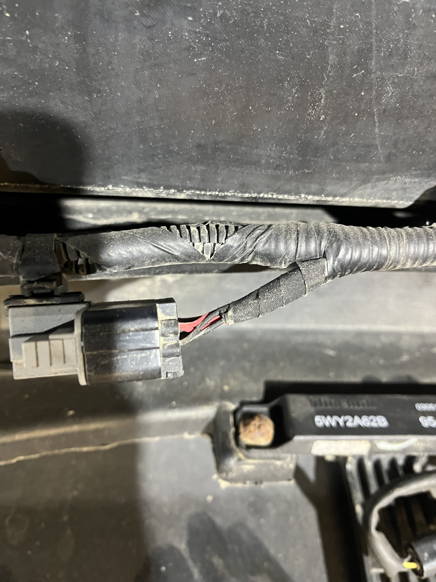

Спустя какое-то время, я решил снять задний бампер и посмотреть ещё раз более внимательно проводку, как оказалось не зря.
Восстанавливать и колхозить провод не стал, заказал новый оригинал за 2 500р.
Датчик парктроника оставил самый первый родной, работает прекрасно.
