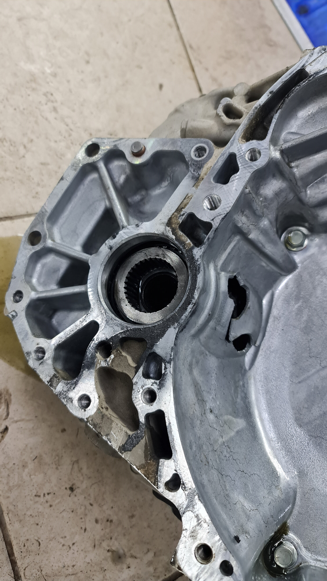

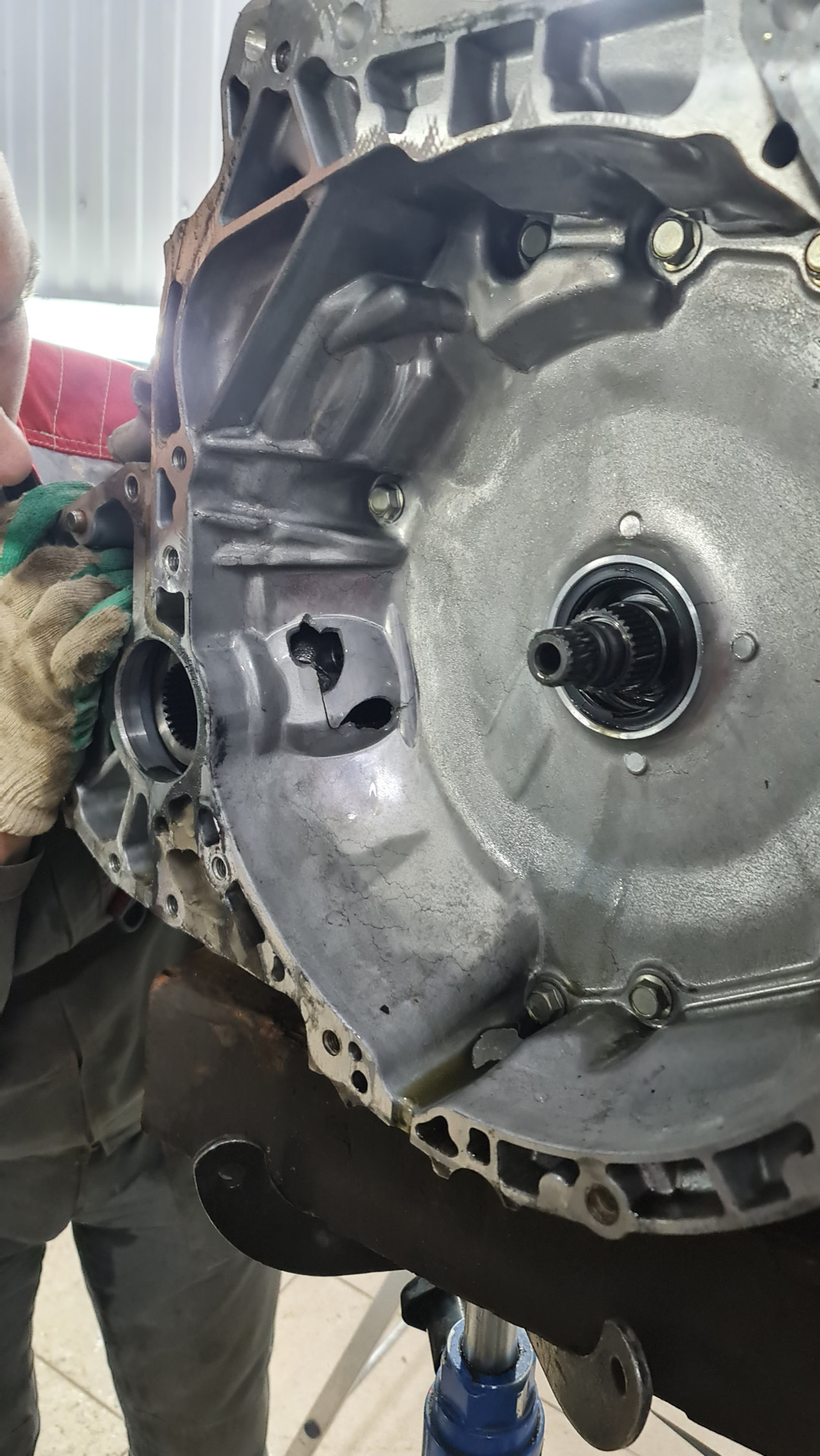

Где-то в конце января, на трассе, при разгоне появилась мелкая вибрация от 40 до 60 км/ч. Опять подумал на привода. И, вот, уже в городе, при наборе скорости, жесткий удар, и авто дальше поехало на переднем приводе. Остановился. Из под защиты масло бежит ручейком. Время позднее, тренировка закончилась в 22:00. Авто на ближайшую стоянку. Домой на такси. Утром вызвал эвакуатор, привез авто на СТО. В бокс машина заехала своим ходом.
А дальше снятие вариатора и дефектовка.

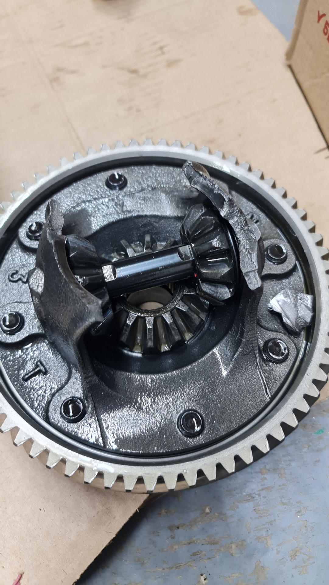

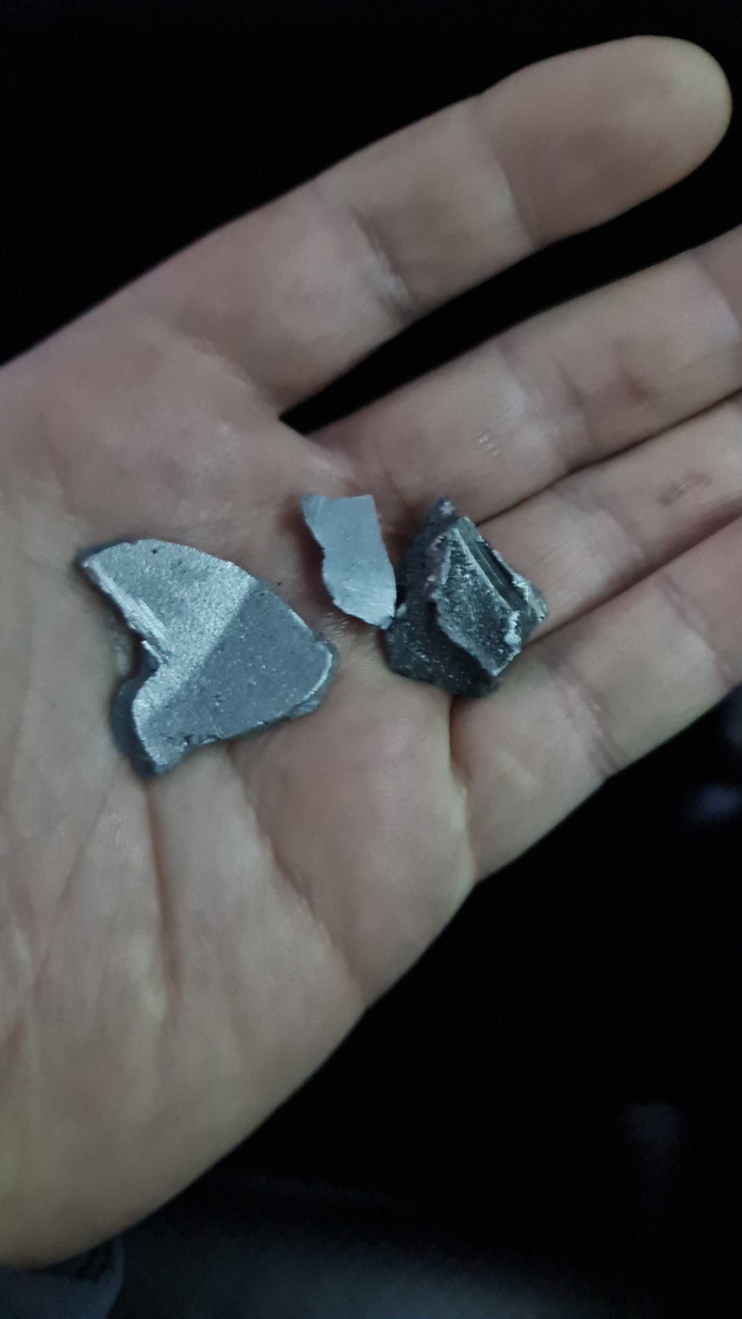

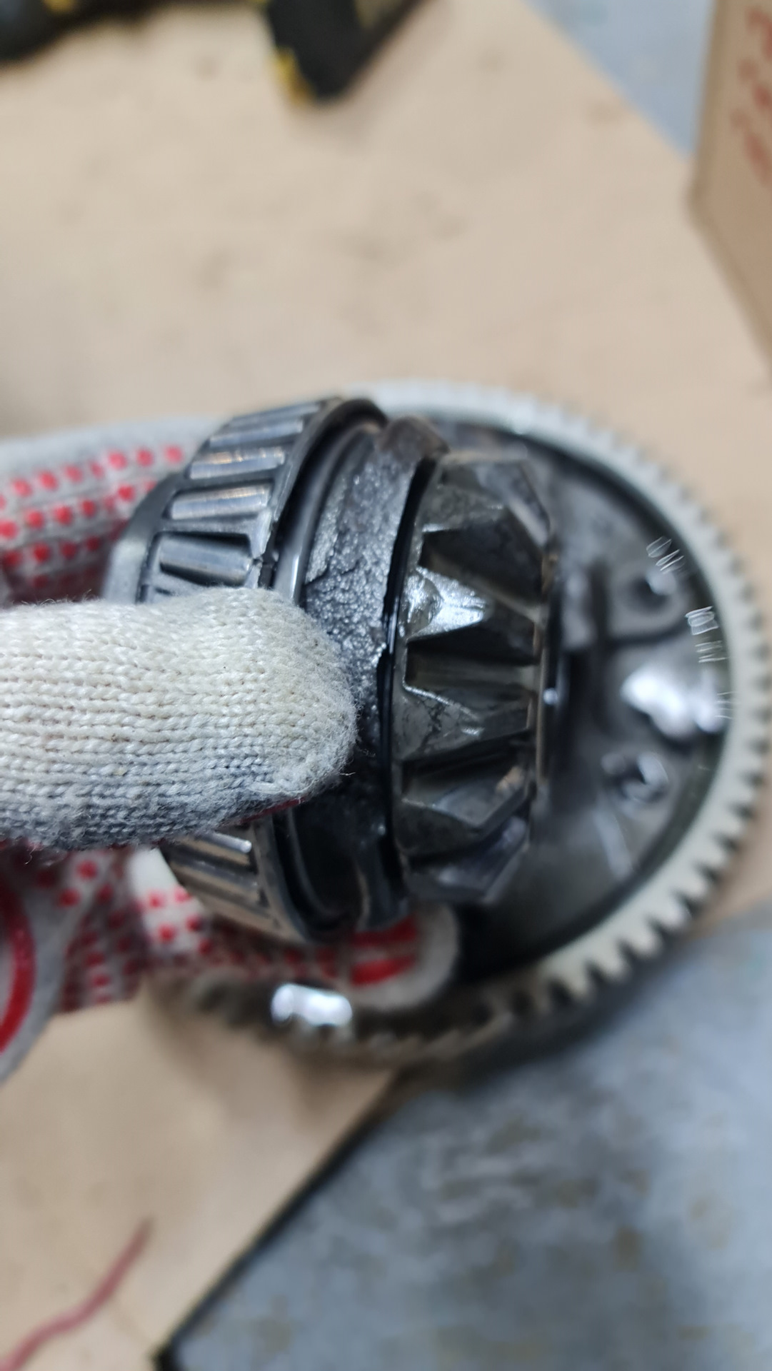

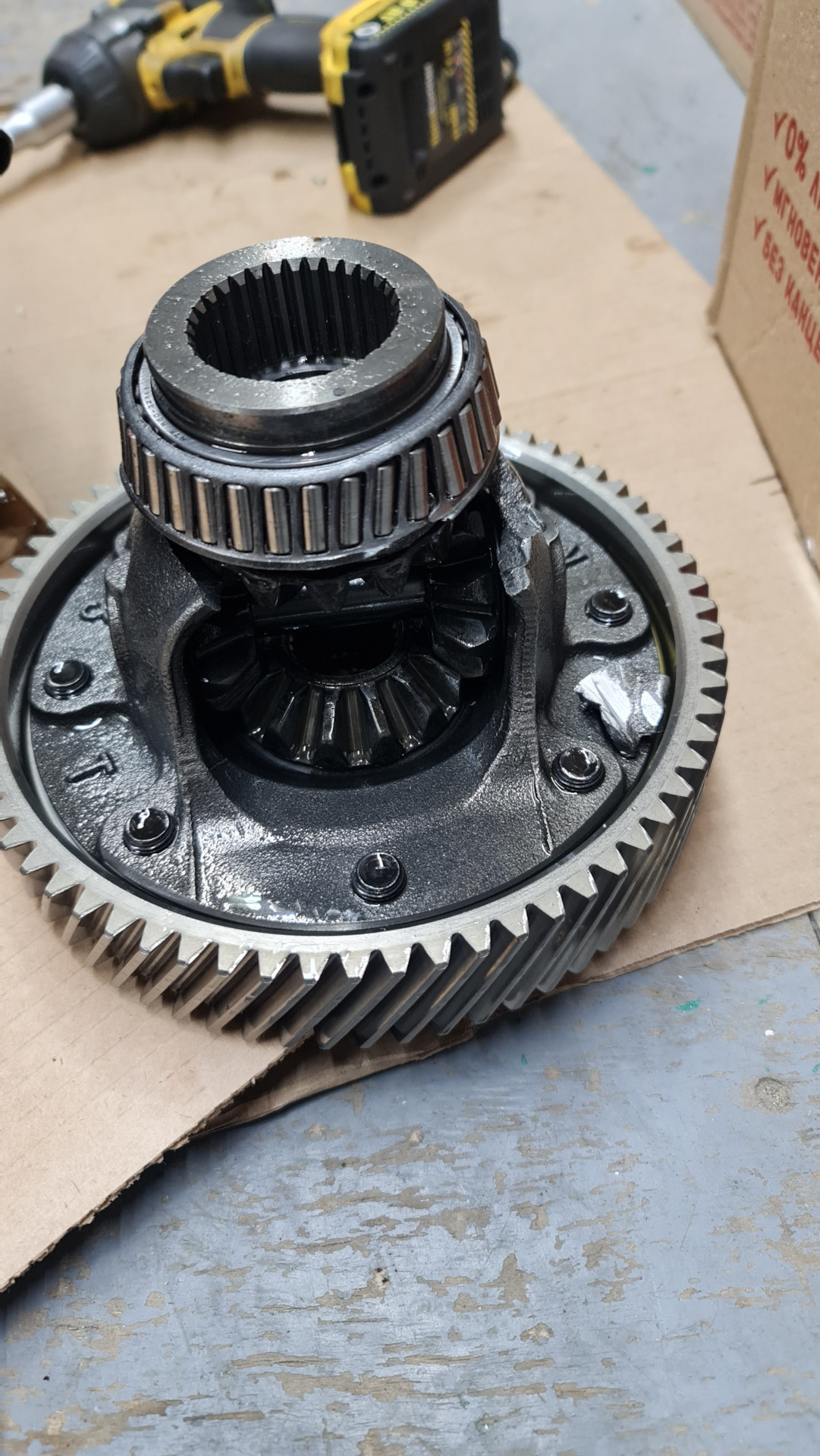

Приговоренный сначала бублик оказался цел. А разлетелся:
Если кто помнит, если кто читал БЖ, то это уже меняный по гарантии вариатор. Меняли на 70+ тысячах пробега. На момент случившегося было около 160 тысяч пробега.

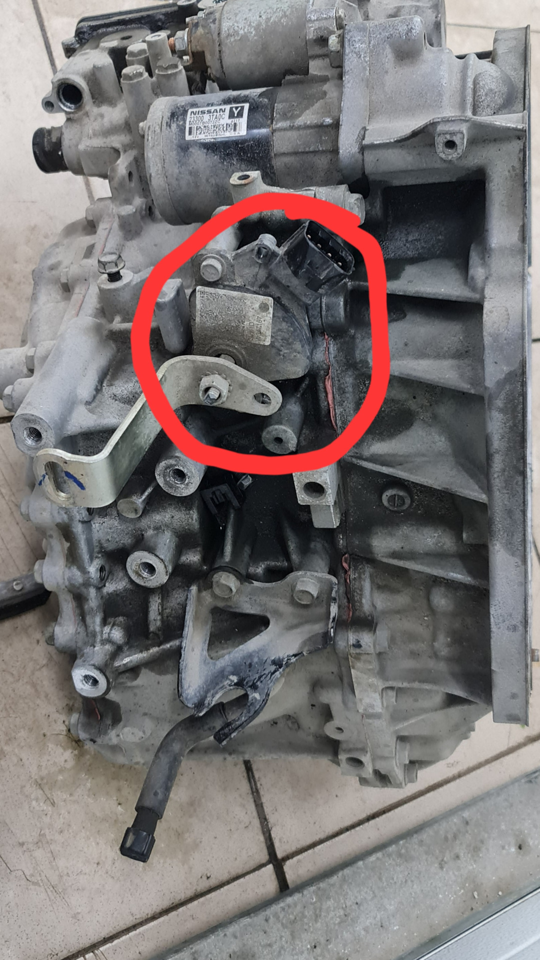

Я напоминаю, что живу в глухой провинции. ОД уже нет. Переориентировались на китайцев. На СТО, где снимал вариатор предложили заказать контрактный через них. Возят автоматы и моторы, опыт типа огромный. Доверился. Вариатор нашли, особое внимание, во Владивостоке, с неболшим пробегом 70 тысяч км. Ждем. Пришел. Авто загнали в бокс. Меня обрадовали. Потом звонят, не подходит. Начали разбираться. В один день было отправлено два вариатора. Мой попал к владельцу t31, а мне пришел его вариатор. ТК признало свою ошибку. Еще неделя ожидания. Т.к. мой старый вариатор просто валялся на улице. Я перегнал его к другу в гараж. И когда пришел контрактный, оказалось, что на нем нет контроллера положения селектора вариатора.
Сняли со старого и поставили. Контрактный вариатор обошелся в 160к, доствка 8к. За один день установили вариатор и выдали авто. Но радость была недолгой. Ни я, ни ребята с СТО не знали главного. О чем напишу ниже. При нажатом газе, ровном разгоне, буд-то с третьей переходишь на первую. Авто сопротивлялось разгону. Тормозило. Проявлялось раз-два в день. Посоветовался с ребятами с СТО. Предположили, что это из-за того, что вариатор пришел абсолютно сухой. Предложили проехать 2 тыс.км и сменить масло в вариаторе. Конечно же, смена масла не помогла. Нашли местного спеца, который предложил с помощью какого-то оборудования убрать торможение двигателем. Проблема пропала дня на три, но потом проявилась вновь.

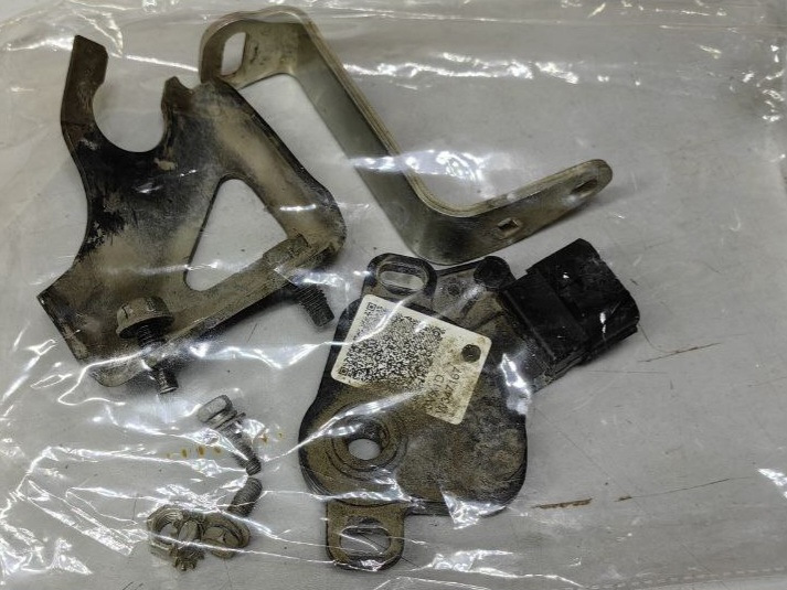

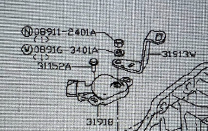

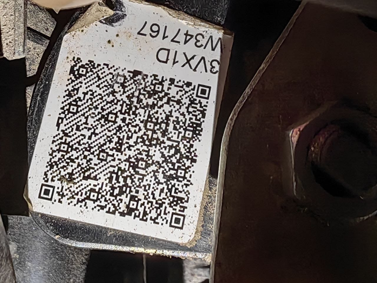

Я был подписан на ютубе на канал cvt-master. Нашел их в ватсапе. Написал им о своих приключениях. Мне сразу же ответили. На контроллере положения селектора есть qr-код. По нему можно найти настройки вариатора и при помощи consult 3+ надо прописать и адаптировать вариатор.
А как я писал выше контрактный вариатор пришел без этого контроллера. Какие варианты выхода из положения?
1. Найти qr-код
2. Купить новый гидроблок с диском, на тот момент 60+к рублей
Был выбран первый вариант. Попросил парня с СТО связаться с продавцом вариатора, и попросить найти qr-код. Поиск не увенчался успехом. Но в разговоре он проговорился, и как оказалось, вариатор пришел не из Владивостока, а из Беларусии. Но мне уже было все равно. Надо что-то решать. Тут я вспомнил, что до заказа контрактного вариатора, на просторах инета я нашел сайт, у которого есть представительства во многих городах РФ, в т.ч. в г. Сургут, от меня 330 км. Предлагали замену вариатора на 4-х диапазонный автомат от ниссан под ключ. 240к рублей. Представитель этого сервиса сразу же меня отговорил. Предложил ремонт вариатора. А если они занимаются ремонтом, может и калибруют и адаптируют. Списался в ватсапе. Потом созвонились. Мне дали контакт диагноста-калиброщика. Он мне предложил такой вариант: при помощи хоть какого-то диагностического оборудования считать id програмного обеспечения вариатора и отправить ему. Он подберет 5-6 подходящих прошивок. Зальет одну, после я поеду тестировать. Не подойдет, зальет другую. Может повезет. Вариантов других нет. Согласился. Первая прошивка вообще не прописалась. Вторая села. Едем кататься. Идеально. Катались больше двух часов, и по Сургуту, и по трассе до Нефтеюганска. Никаких приреканий, ни толчков, ни внезапных торможений. Расчитались с диагностом-калиброщиком, на радостях поехали домой. И на выезде из Сургута опять резкое торможение при нажатом газе. Настроение на нуле. Поговорили с диагностом, он предложил не паниковать, понаблюдать еще. Если что встретиться через неделю. 330 км проехали ровно. И потом катался по городу, больше не проявлялось.

Почему разлетелся планетарный редуктор? Надо читать мануал, надо следовать тому, что там написано. Вараитор не любит буксовать, не любит резких ускорений. Берегите свои авто. Новые еще хуже:)

Главное, чтоб на контроллере была наклейка с qr-кодом.
Вывод один лучше ремонтировать у знающих спецов кто их не раз ремонтировал
в 2021 спокойно поставил вариатор от ПР. на вариаторе был куар — код, но он не понадобился. все едет отлично.
Ну, значит я соврал всем и ввел в заблуждение)
Получается с qr кода можно прочитать калибровки?
А где он прячется? Не на самом корпусе cvt и не на эл. блоке (мозги)?
qr-код на наклейке на контроллере селектора вариатора. В топике есть картинка с номером детали.
Фото видел, просто непонятно что это за местоположение было;)
А так, если уж БУ брать, то только мозгами родными, хотя с такой ценой за БУ т.к неизвестно состояние и ресурс, т.к (неизвестно состояние и ресурс) проще наверное, все таки свою на восстановление отдавать, ну либо вообще авто сменить…
Добавил фото детали в топик. Слева от площадки аккумулятора под проврдкой была.
