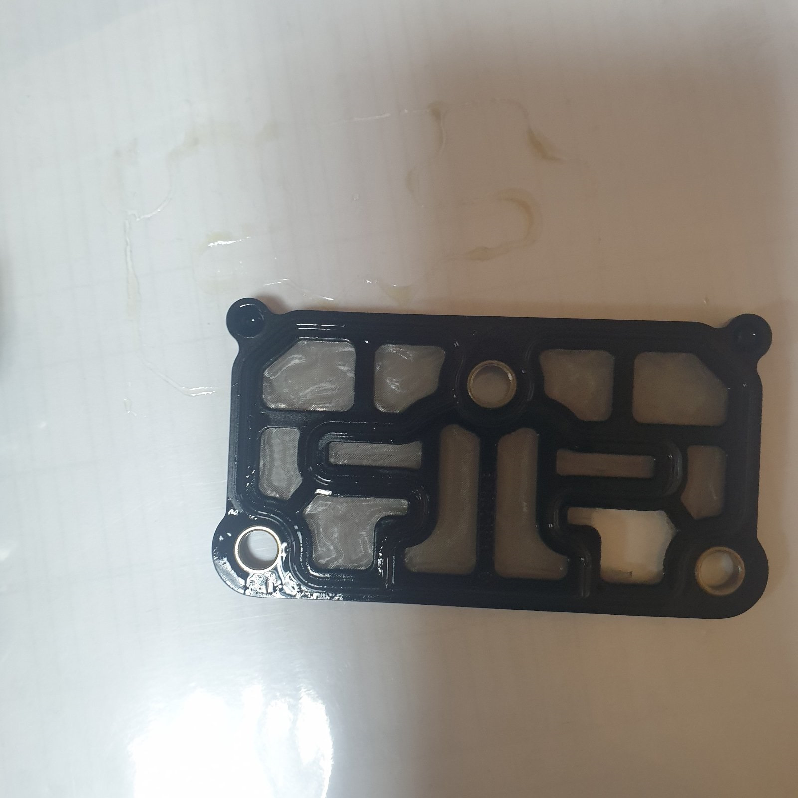

Отъездил на такой 5 лет и пропали четные и задняя передача…
Авто 2л. 4вд 2019г. Вскрытие показало : выход из строя блока из двух соленоидов гидроблока( фото прилагаю). По причине попадания в соленоид куска оторвавшейся защитной сетки ( стоит перед ними, этот дефект носит распространенный характер) ремонт не дешёвый, запчасти из Китая ждать очень долго. Поломка случалась на пробеге 48900! Ездил аккуратно, трасса — город 50/50. Вот Вам и 200000 гарантии… Это заводской БРАК. Про это "попадалово" особо никто не хочет рассказывать
