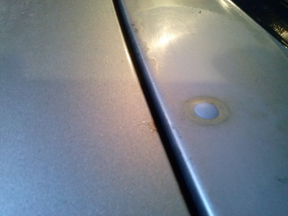

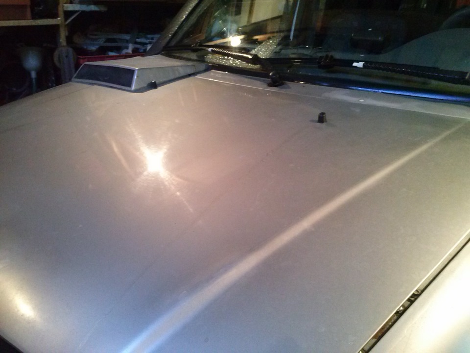

и все таки перенес форсунки омывателя на капот-теперь они нормально регулируются
а в старые отверстия просто-мебельные заглушки (6мм).Как то так! Всем Добра!

Капот сверлить из за омывалок.вандализм.
Ну Уважаемый, мой капот-мои правила))) P.S. Не в обиду…
Не спорю…

А в чем прикол с омывателем? Я себе веерные вместо родных поставил. Их вообще регулировать не надо
Мои регулируемые но регулировки не хватает-низковато льют.А теперь все отлично и регулировка аж с запасом…
