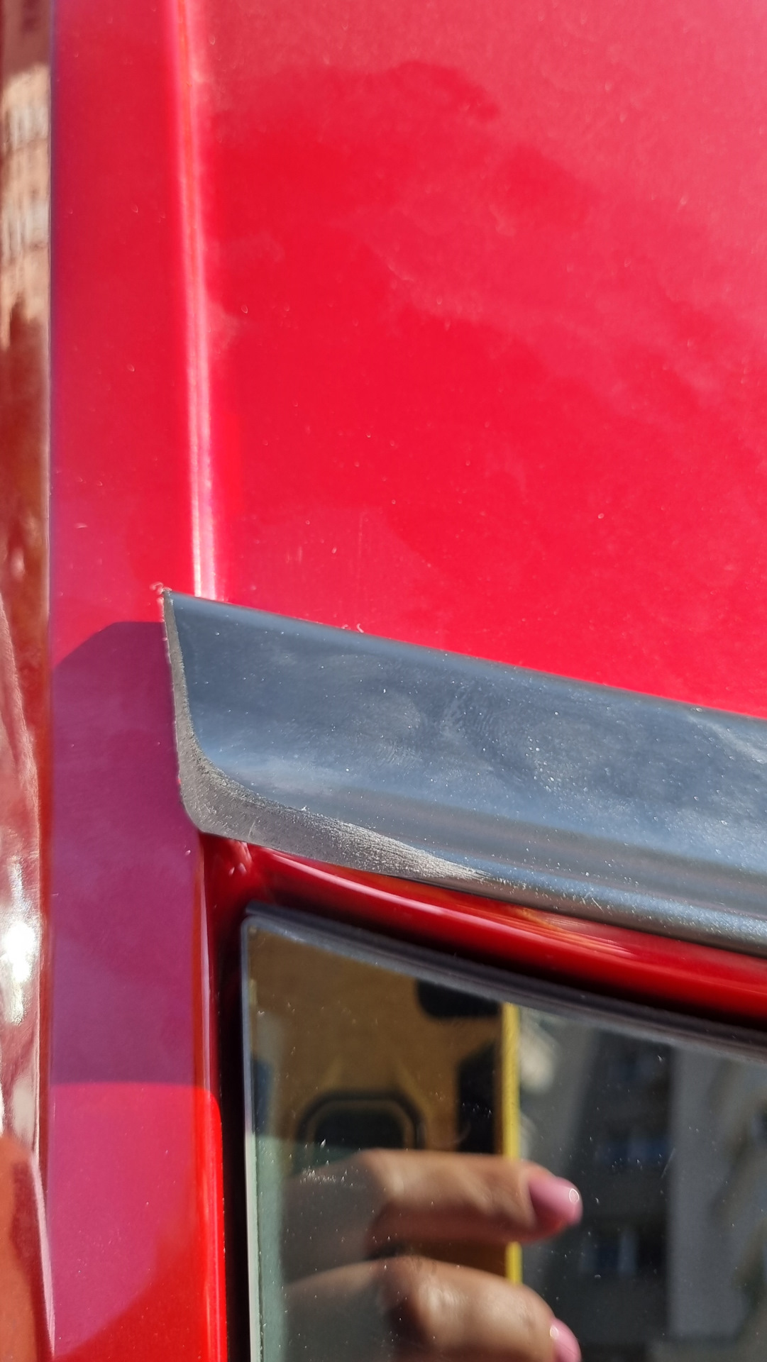

Сечение у них практически одинаковое. Но по краям они сточены так, чтобы логически завершать линию кромки багажника или крыши соответственно.

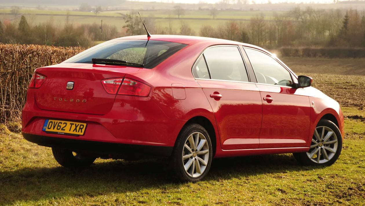

Изначально обе детали предназначались для установки на SEAT Toledo IV, машину практически невиданную в наших краях. Но поскольку технически и Поло Лифтбек, и Толедо-4, и Шкода Рапид — одна и та же машина, должны подойти к ним всем.

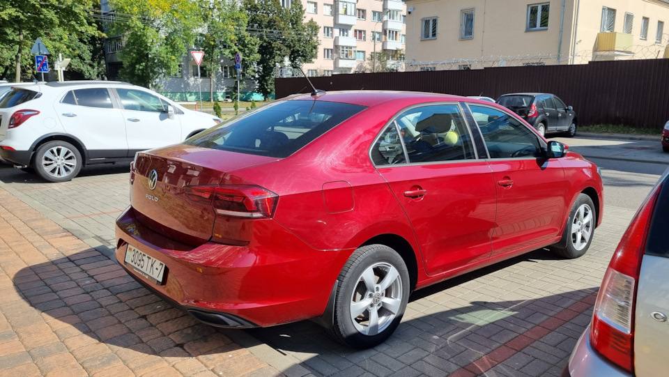

Давайте на прощание бросим взгляд на стоковое состояние Поло. Машина несколько дней как после мойки, которая, пришлась как раз на дождь. Так что чистота есть, блеска — не особо.
Перед наклейкой, кромку крыши и хвост багажника я немного протер от пыли мокрой тряпкой, вытер насухо и обезжирил Р646. На жаре все указанные жидкости испарялись почти мгновенно.
Оба спойлера крепятся к кузову при помощи двух полосок мощнейшего скотча 3М. Однажды прилипнув — уже не сдвинуть.
Начинать клеить лучше от краев к середине, предварительно сняв немного защитной пленки с каждого из четырех углов спойлера. Защитная полоска из-под спойлера удаляется очень легко. Во время наклейки немного придерживайте спойлер, чтоб не сместился с нужного положения.

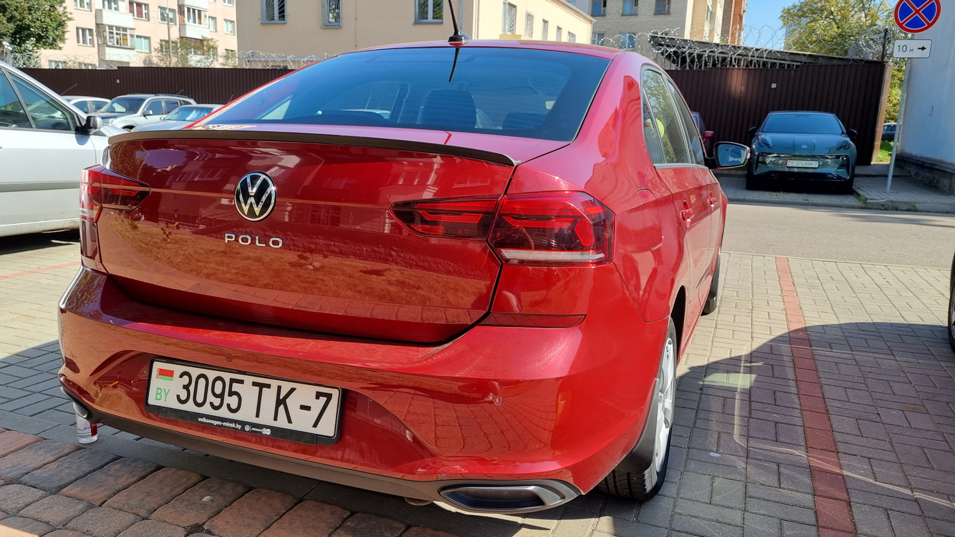

И вот итоговый результат:
Результат я очень доволен. А если вдруг когда-нибудь надоест, то всегда можно демонтировать. Есть хорошая идея покрасить его в цвет машины, но для этого его нужно оборачивать какой-то пленкой и подготавливать к покраске. Не красить же его по голой резине?
