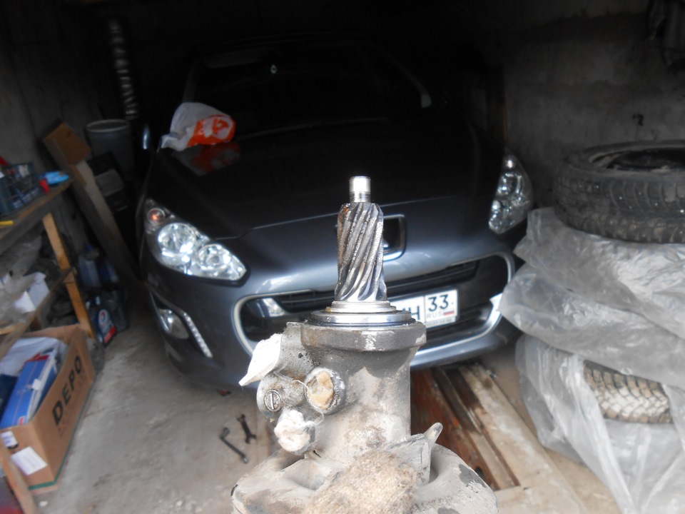

Стук в рулевой появился еще зимой. Решил сам сделать её, пошерстил интернет, узнал возможные причины. Многие пишут что люфт появляется от износа пластиковых втулок на валу.
Приобрёл два ремкомплекта:
1. 4062.38 — родной комплект PSA по каталогу сервисбокс (около 1500 р);
2. РЕ 9010 KIT фирмы EMMETEC (около 2300 р).
А так же жидкость для ГУРа Total FLUIDE DA 1Л
В первом детали механизма поджимания вала рейки к шестерне ведущего вала, во втором новые сальники и резинки.
Ремонтом планировал заняться в отпуск, но пришлось делать раньше. Был неделю в командировке, машина стояла. На второй день после возвращения услышал шум "моря" под рулевой колонкой и почувствовал временами рывки в руле. Симптомы очень не хорошие. Берем отгул на работе и в гараж…
Визуальный осмотр дна моторного отсека однозначно подтвердил наличие течи из области правого пыльника рулевой рейки.
Для того что бы снять рейку мне пришлось открутить подрамник от кузова и от нижней опоры двигателя. При этом он остаётся висеть на рычагах подвески.
Процесс очень трудоёмкий для первого раза. У меня ушло около 4х часов. И вот результат…
Вскрытие рейки меня омрачнило… по другому и не скажешь…
Итог: причина течи рейки — обильная коррозия металла.
Сразу вспомнил тот сервис в котором мне зимой меняли ту самую правую рулевую тягу и тот не хороший пластиковый хомут, которым закрепили пыльник… пиииииии…
Поджимная втулка почти полностью изношена, а так же от нее есть следы на вале.
На следующий день знакомый токарь отшлифовал вал. Рабочая часть стала как прежней, а вот не рабочую зону вывести в ноль не получилось. Зубья практически не пострадали.
Далее смена сальников. Выбить их оказалось быстрее чем вставить обратно =). Внутренний легко выбивается головкой на 19.
Внешний вынуть целым из стакана сложно, поэтому я его перерубил зубилом. Разрезная пластиковая втулка (под сальником) есть новая. Сальники впрессовывал при помощи шпильки на 8 и набора шайб
На сборку и установку ушёл весь второй день. Хомуты поставил нормальные железные =). Результат заставил улыбнуться =))) Руль стал легче, зазор в руле исчез, уровень жидкости ГУРа пока стабилен.
Конечно не известно сколько рейка проживёт после такой травмы, но буду надеяться, что на меня хватит. Следующим этапом будет замена обеих рулевых тяг и сопутствующая проверка на наличие течи в сальниках.

Добрый день, подшипник я не трогал. он был в полном порядке.
Добрый вечер, а после шлифовки вала, его диаметр уменшился, втулка не стала болтаться на валу, и сальник?
в сальниках я пружинку укорачивал что бы прижималось плотнее, а со втулкой я уже не заморачивался собрал как было. стуков нет по сей час

ремонта на два года хватило… сейчас течёт сильно. купил востановленую рейку буду менять

В родном комплекте только прижимная втулка с пружинкой. В РЕ 9010 KIT сальники и втулка
Блин у меня тоже потек гур сегодня, сразу звук жижи слышен и тугой руль, при резком дергании руля, очень тугой. И подскажи, у нас мокрая рейка же? тобишь масло и в самой рейке тоже, просто смотрю видео и думаю, зачем литол на шлицевую если у нас и так вся в масле, или я ошибаюсь?
Шлицы не в масле. Рабочая часть рейки заканчивается чуть не доходя шлиц.

Я брал одни из самых дешёвых LYNX тяги и наконечники. 15 тысяч прошли пока без проблем. Визуально и тактильно качество отличное.

Он не очень тяжелый, по крайней мере я его руками поднимал. Но на всякий случай опускал его потихоньку на домкрате.
Супер.Вопрос в тему: а реально ПОДТЯНУТЬ рулевую рейку не откручивая подрамник?
Реально, но нужно спецключ с шестигранником на 18! и длинной тонкой ножкой. Но это очень не удобно будет.

Если бы не хомут пластиковый она еще бы походила долго
он был плохо затянут или что? я тяги заменил, хомуты пластиковые по 2 шт. поставил на каждую сторону. пробовал руками прокрутить — нифига, все ровно
