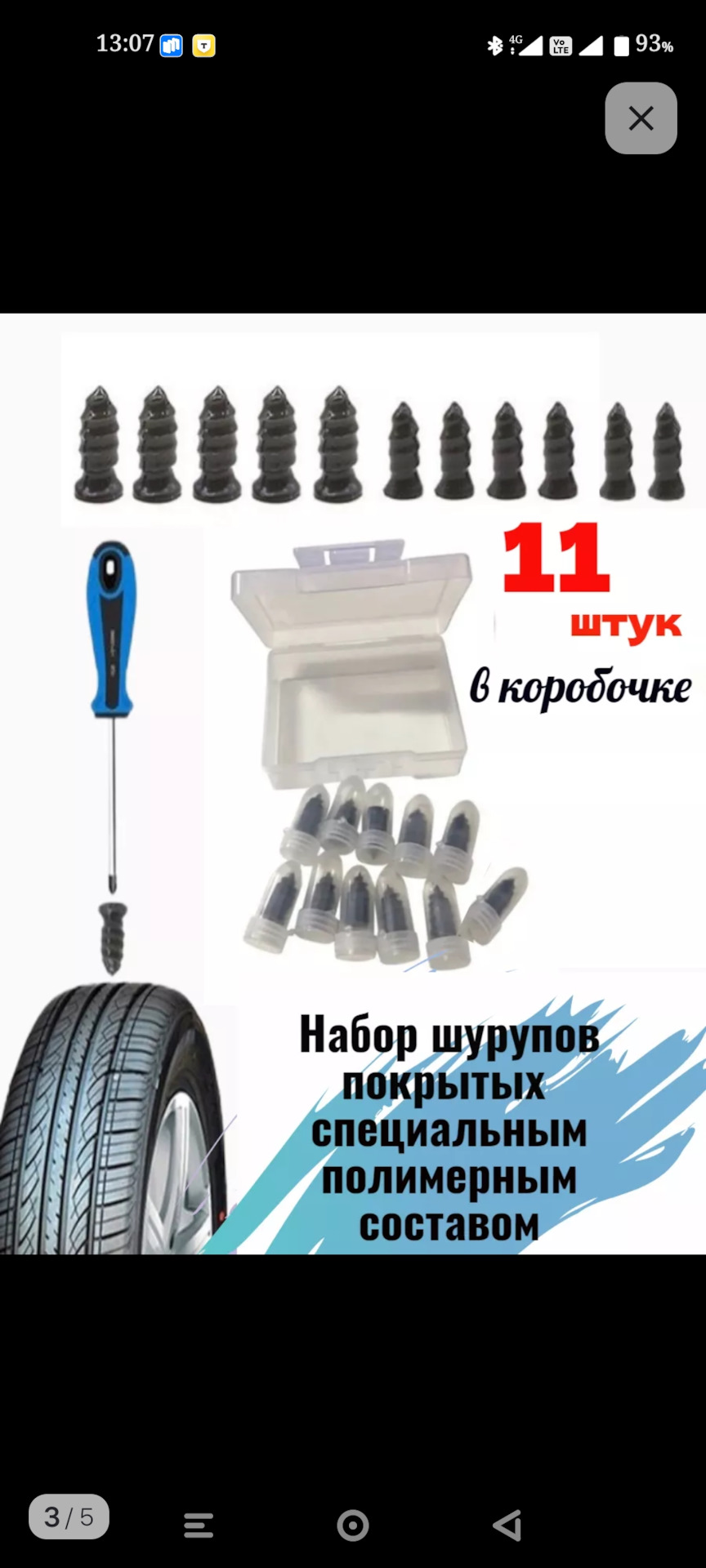

Вот, увидел винт. Поддел ключом, на работе был — шипит. Ладно, до вечера. Покупал давно набор, в тесте "За рулём" занял одно из первых мест. Ну вот опробовал. 350 р строил. Дыру не делал большую, чуток обработал. Вставлять было очень тяжело, упер во что можно, сам со всей дури. И прикол что на упаковке ни слова про применение клея. Только что он огнеопасен. Ну помазал жгутик, всунул, и назад.
Пеной проверил.
Все четко!
