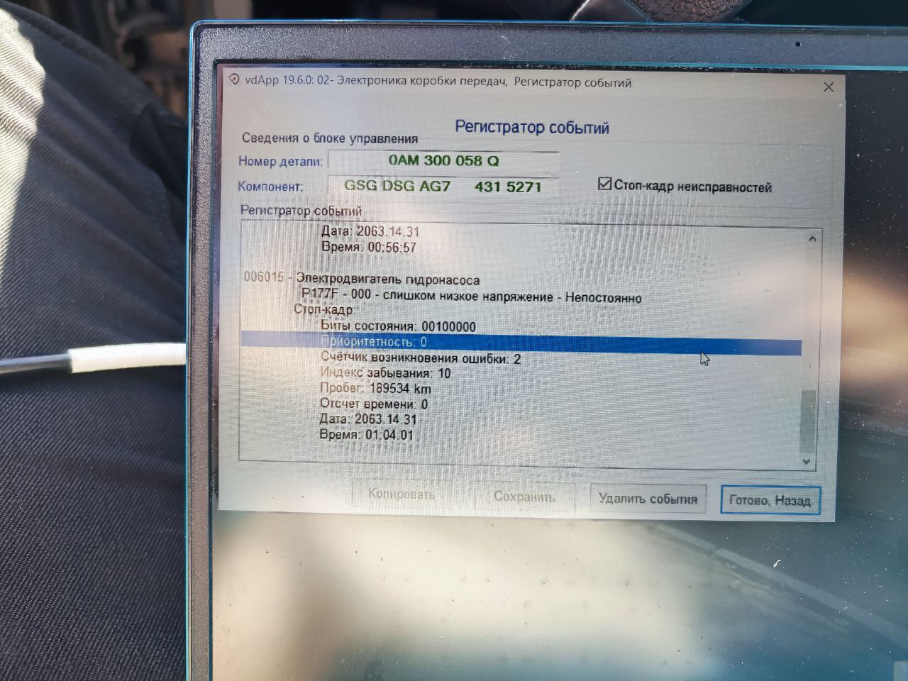

Добрался я до нужного мне адреса, оставил автомобиль на 20 минут. Запустив двигатель и проехав 40 метров появилась ошибка на приборке при этом машина на газ реагировала, но передачи не переключались. Я подумал, что все таки кончилось сцепление(пробег как раз подходил). Прождав 30 минут на заглушенном двигателе ошибка не пропала и при включении передачи пассат даже не думал ехать. После позвонив другу он приехал и начал тащить меня на тросу до дома. По середине дороге вдруг пропала ошибка на приборке, остановившись на обочине я перезапустил двигатель и переведя селектор в "D" машина поехала вперёд. Я был очень сильно удивлён и рад, но это длилось не долго ровно 70 метров. Потом опять пришлось ехать на тросу. И снова через 7 минут ошибка пропала и повторив прошлые действия итог тот же. Дома сразу беру Васю диагноста и вижу следующие ошибки.
Сбросив ошибки осталась только одна "001378 P0562 Слишком низкое напряжение". Проверив температуру дисков сцепления убеждаюсь, что все таки перегрева КП не было.
Сразу зашёл посмотрел давление в мехатронике и оно составило 20 бар на заведённом двигателе, а напряжение на гидронасос 0.00 V.

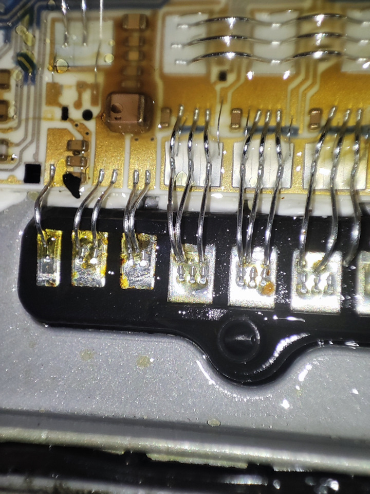

Следующим днем выезжаю подключив Васю Диагноста. Все хорошо, давление в мехатронике отличное, напряжение на гидронасосе тоже есть. Делаю пробную поездку и после 30 минут когда уже двигался в сторону дома загорается ошибка. Сразу смотрю и вижу, что напряжение на гидронасосе пропало. Остановившись на обочине звоню отцу и прошу отбуксировать меня в гараж. В гараже снимаю блок мехатроника, разделяю гидравлическую и электрическую часть и не вижу ничего криминального. Решаю полностью разобрать электрическую плату и вскрыв крышечку(чуть позже приложу фотографии) обнаруживаю, что схема вся в масле и каком то киселе (как оказалось это компаунд, вернее что от него осталось).

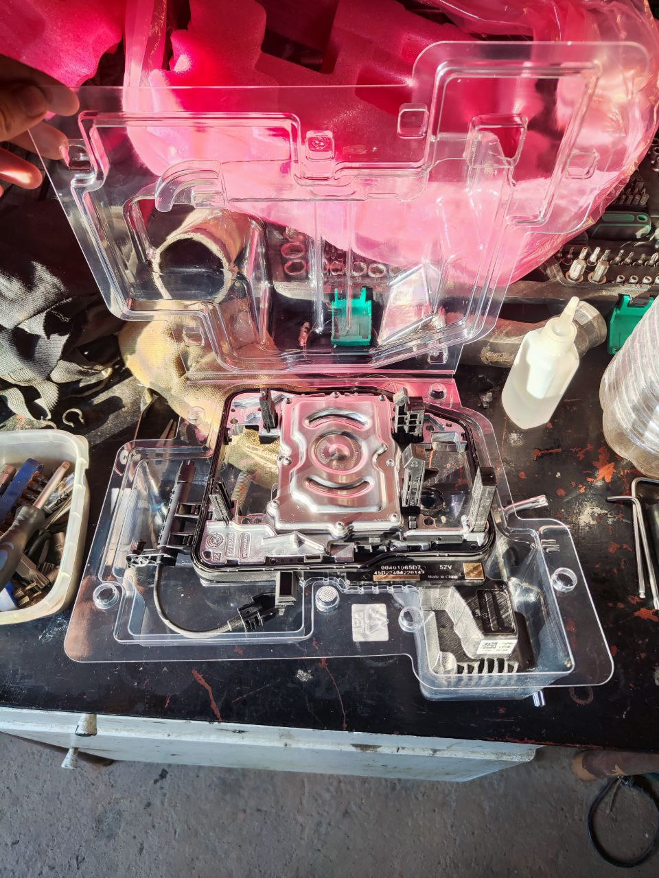

По итогу выбрал новую китайскую плату за 55 тысяч. Почему её? Потому что Б/У плата может выйти точно так же из строя, а восстановленные платы стоят 30-35 в среднем и это при том что свою я ещё должен отдать и тоже гарантия ровно до ворот) Так ещё и разница с китайской платой всего 20-25 тысяч, но при этом китайская будет новая. Ну и оригинальную не выбрал потому что долгий срок доставки да и ценник очень очень огромный для такой запчасти. Но опять же по поводу китайских плат. Есть откровенный китайский шлак, а есть действительно достойные варианты.
Так получилось, что я находился в Москве и сразу же решил приобрести там плату, чтоб не ждать доставки в свой город и по приезду ее сразу установить.

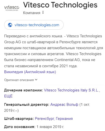

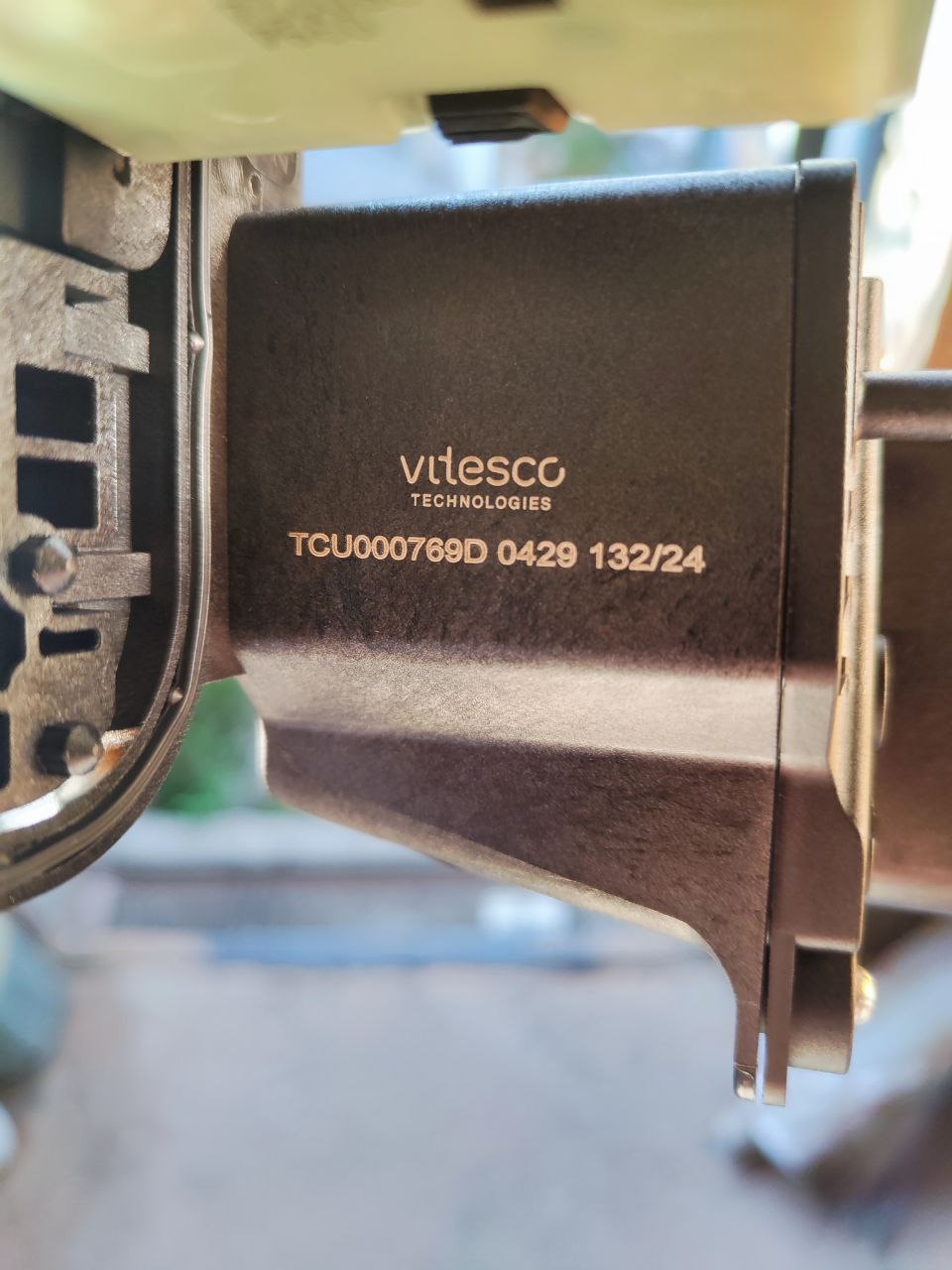

Вроде как выбито Vitesco Technologies. Про эту компанию в первый раз слышу, а про гуглив информацию вроде как Германия и вроде как связь даже какая то с Continental где то была. Но опять же завод Китай и говорить о том, что это хорошая или плоха фирма не берусь, поскольку с данной фирмой сталкиваюсь впервые. На вид качественная, прокладка показалось хорошей.
Сразу решил поменять пыльники штоков вилок так как старые были порваны.
Хотел сразу поменять фильтр в гидравлической части, но оказывается у меня стоит ремкомплект Kinergo, а там чтобы открутить гидроаккумулятор нужен спец ключ. Но ничего поменяю когда буду менять сцепление.

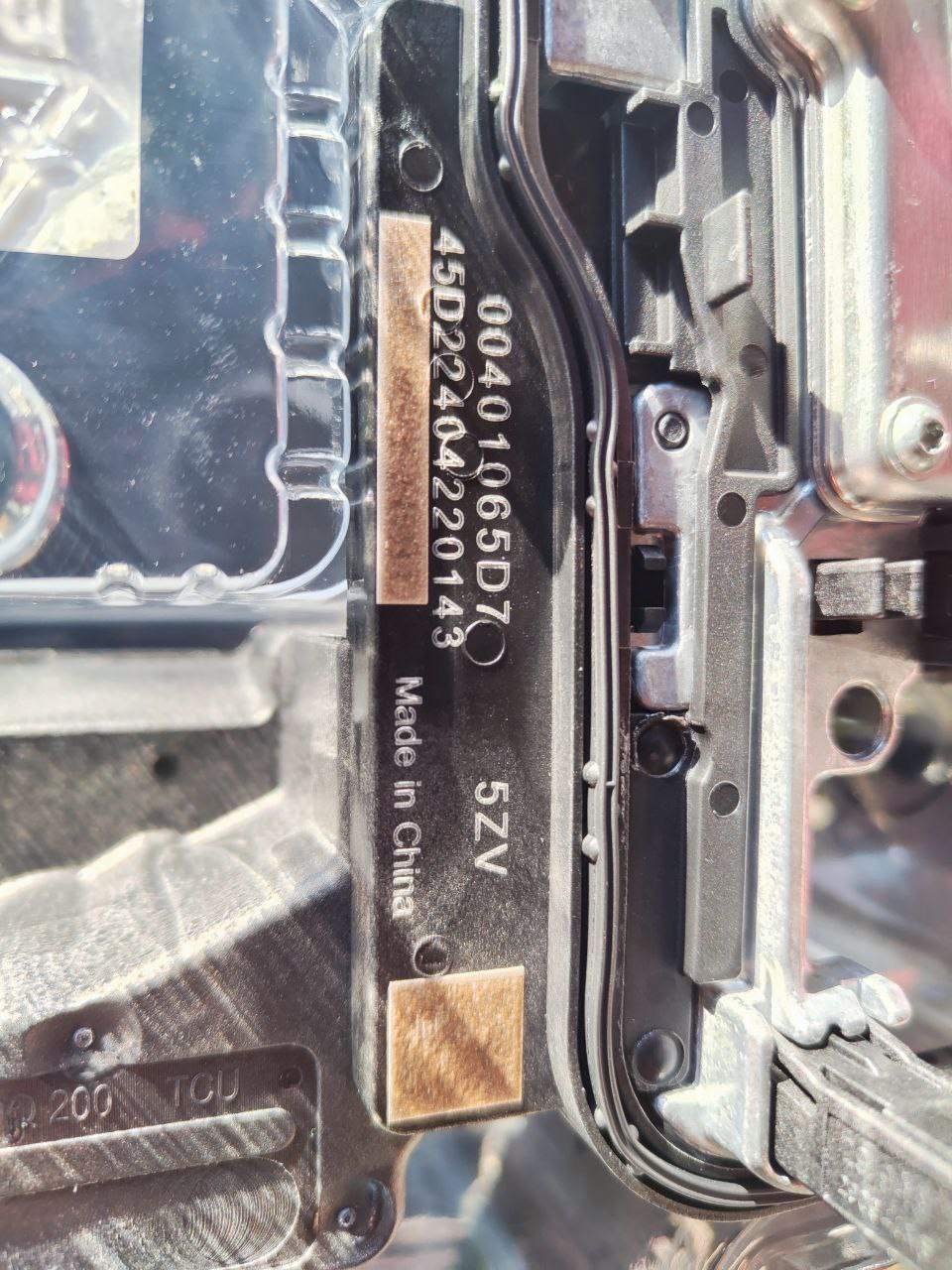

1) Мастера к которым я обращался говорили о том, что прошивка возможна только через DSG Reader, путем списания прошивки со старой платы и заливки её в новую, что ODIS бесполезен(Но я понимал, что у дилеров нету DSG Reader у них только дилерское оборудование и в любом случае они должны использовать ODIS). И только один мастер сказал что можно попробовать через ODIS Online, но цифры и буква блока в конце должна совпадать.
2) Продавец платы мне сказал, что при помощи ODIS Online можно сделать процедуру прошивки (но только в том случае если номер платы такой же как стоял у меня и буква не важна в конце)
3) Благодаря BrianOConner333 спасибо огромное за помощь. Узнаю, что можно при помощи ODIS Engineering залить прошивку. И более того по вину он мне скидывает номер актуальной прошивки.

С моей платой скорее всего отошли кончики(фотку прилагаю). Можно было бы попробовать их припоять, но я в ремонт плат не верю. Не спорю может кто то их и восстанавливает идеально, но так как делает завод человек врятли сделает. А где нибудь встать на трассе из за того, что отошла пайка или ещё что то, это совсем не то, что бы я хотел.
