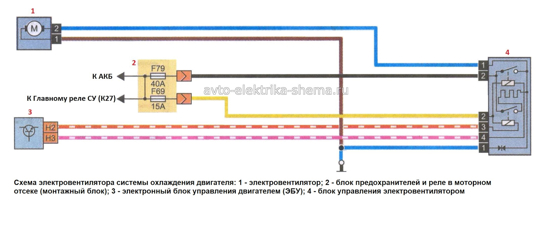

Ну вообще-то скоростями вентилятора управляет резистор, при его неисправности, вентилятор включается на вторую скорость сразу! Чаще всего отгнивает спираль резистора. Ничем там эбу не управляет!

Да что вы говорите! Разумеется он подключён к эбу, но включение скоростей контролирует резистор! При его неисправности включается аварийный режим (вторая скорость). Через елм действительно можно включить скорости вентилятора для проверки. Выдерни разъём с резистора, и посмотри как эбу будет им управлять!)Эбу принимает данные от резистора. Раз уж схему скинули, трудно прочитать её? Там всё предельно понятно.
Вы точно умеете читать электрические схемы ? У Вас есть хоть какое-то электротехническое образование ? Резистор не может ничем управлять и ничего контролировать. У него всего две ноги, а рук и "мозгов" нет😉

Там действительно всё предельно понятно. Жаль только, что не Вам.

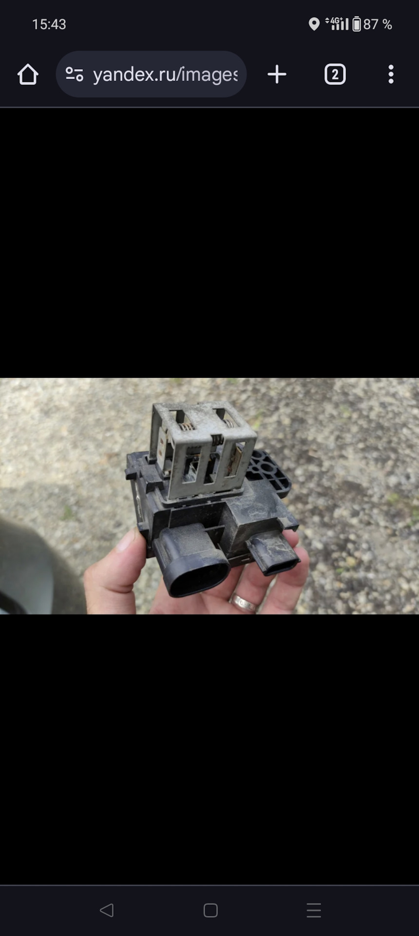

Резистор не управляет скоростями вентилятора. Это просто резистор(сопротивление).Его подключает реле вентилятора паралельно вентилятору для работы последнего на первой скорости. Эбу управляет этим реле в зависимости от температуры ОЖ. А отгнивает чаще всего ножка предохранителя (на 15А вроде), соединённого последовательно с вентилятором.

Так было в шестёрках.
Он показал Вестовский резистор… А у него крутилки нет😁

При включенном кондиционере всегда включается первая скорость вентилятора. Таков алгоритм.

Датчик температуры на Весте один на термостате, скоростями вентилятора управляет ЭБУ
Датчиков температуры на Весте больше чем один☝️ Но вентилятором управляет именно ЭБУ, да.
