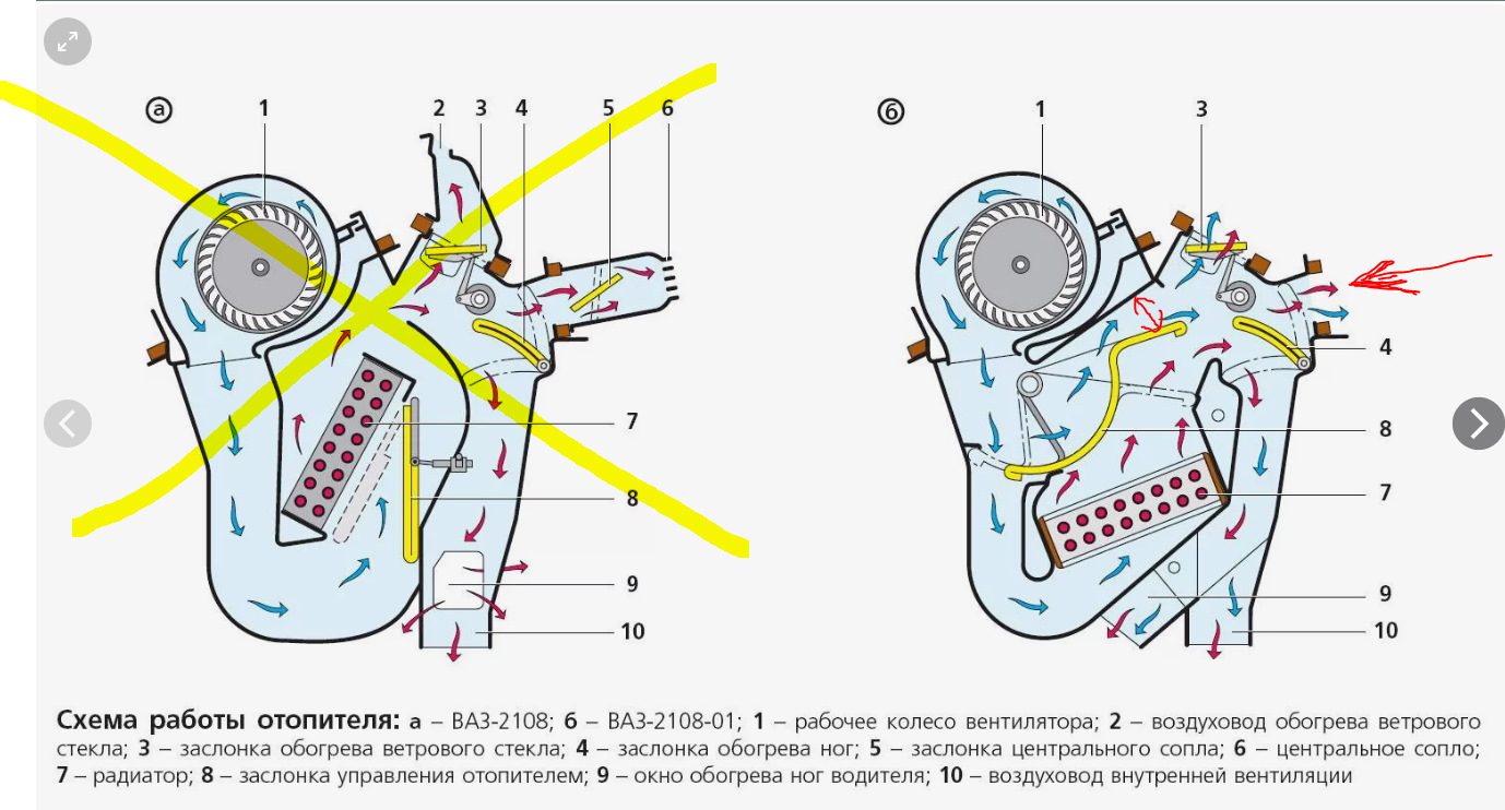

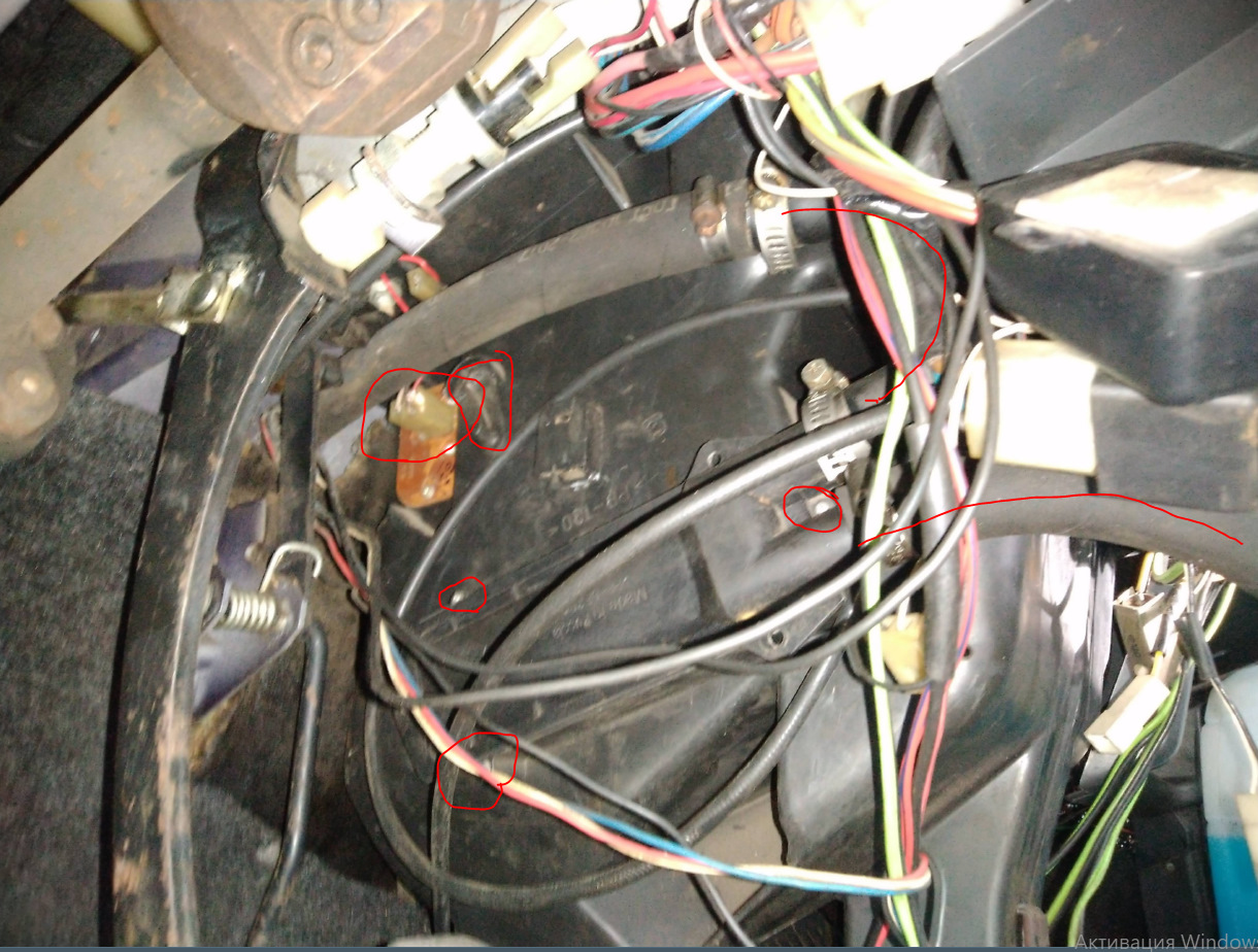

1. Дует холодным воздухом даже когда заслонка в положении “тепло”, или в целом теплым, но на боковые стекла — только холодным (мой случай) — коробление заслонки от времени, решим жесткой фиксацией заслонки в положение "тепло". Зачем вообще сделали и заслонку, и кран — непонятно. Если печка была выключена — при включении быстро тепло не пойдет, сначала нужно заполнение радиатора горячей жидкостью. Заслонкой быстро можно только отключить поток горячего воздуха — но в реальной жизни такой необходимости не могу представить, при отключении краном — за 2-3 мин жидкость остынет и воздух пойдет холодный. В поздних моделях ВАЗа у печек есть только заслонка, у меня будет только кран.
2. Слабо дует на лобовое — решим перекрытием бесполезных (при отсутствии планов на кондиционер) центральных воздуховодов "в лицо" — не заснуть они не помогают, телефон на держателе перегревают (не люблю держатели на присосках к стеклу, лучше на зажиме к деталям салона — воздуховодам, например).

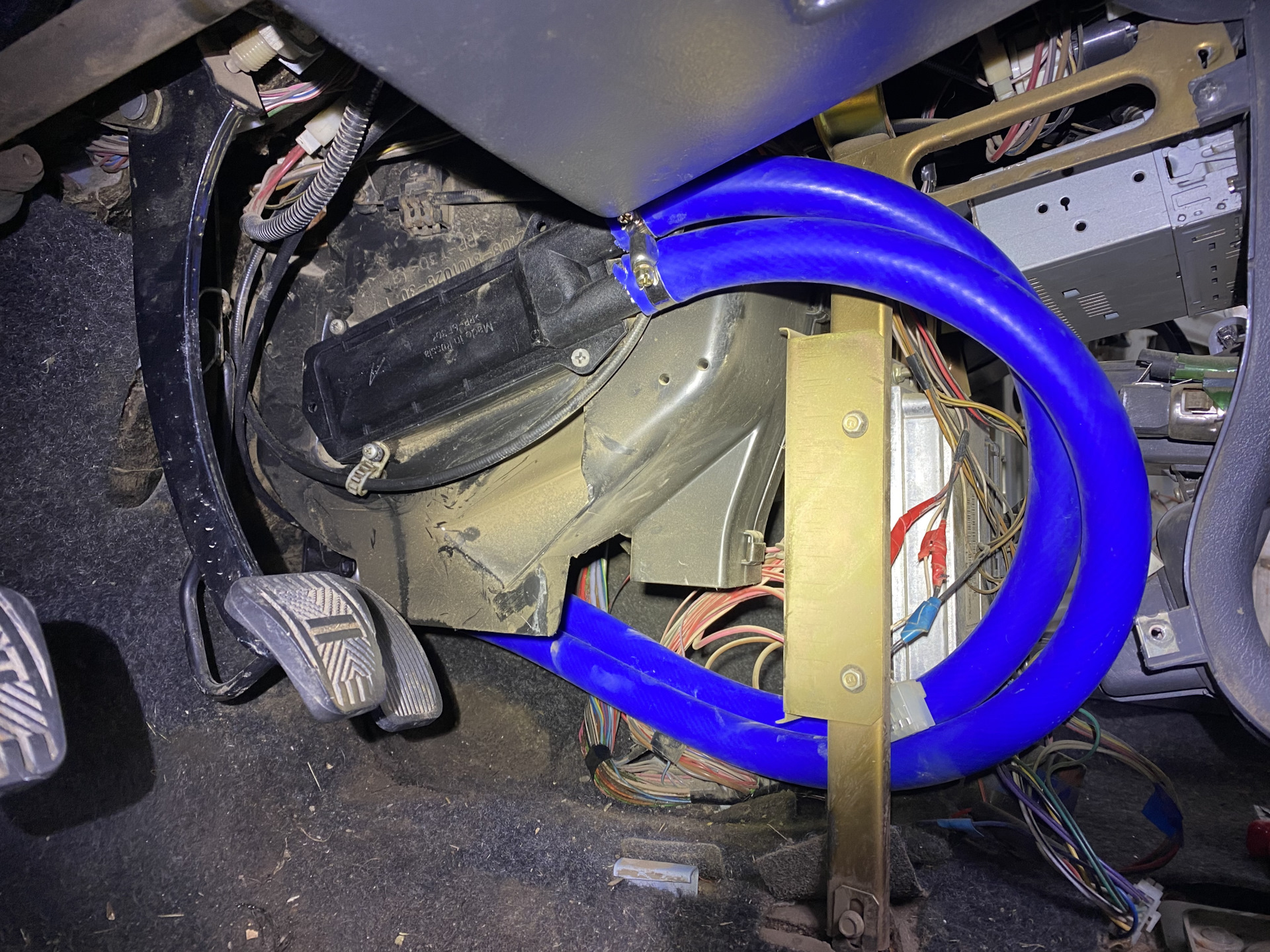

4. Радиатор печки при замене вынимается с проблемами (частичный демонтаж панели нужен) — решим перестановкой радиатора выводами к водителю, для последующих замен нужно будет только выжимать педали газа и тормоза.
5. После слива жидкости на заводском варианте нужно искать уклон 40 градусов, заезжать на него мордой и газовать, чтобы выгнать воздух из радиатора печки (т.к. в оригинале радиатор в корпусе печки стоит штуцерами вперед и вниз, и воздух при горизонтальном положении авто из него не выходит) — при выполнении п.4 радиатор вставим штуцерами вверх — они станут выше радиатора, воздух и кавитационные пузыри, проскакивающие в процессе работы, будут уходить сами без всяких уклонов. Побочный полезный эффект — тяжелый мусор в системе будет оседать в нижней трубке радиатора, за срок службы больше одной трубки не забьет, удалится вместе с радиатором.

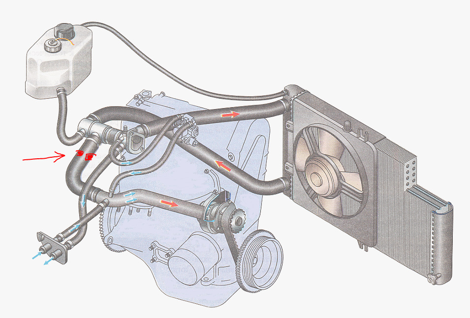

8. Недостаточное давление подачи в печку (на заводе решено на грантах — малый круг термостата реализован только через печку, без иных ответвлений) — на старых зубилах решается редукционной шайбой в малый круг термостата (при обеспечении постоянного! потока через печку либо параллельную ветвь в случае закрытия крана печки (см. п.7)) — я пока делать не буду (регион теплый), приложу рисунок.

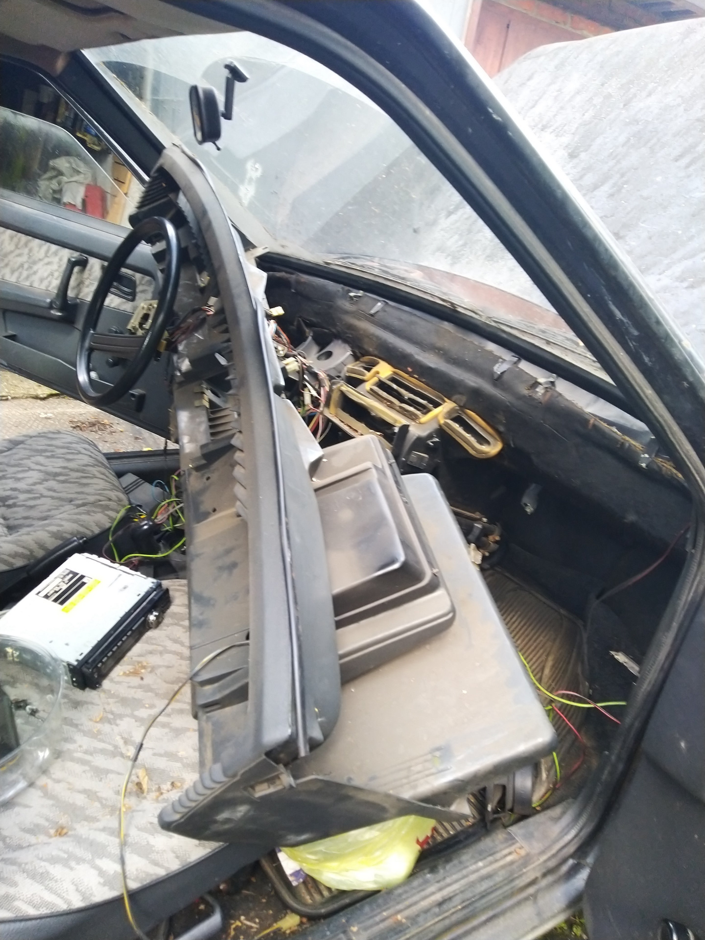

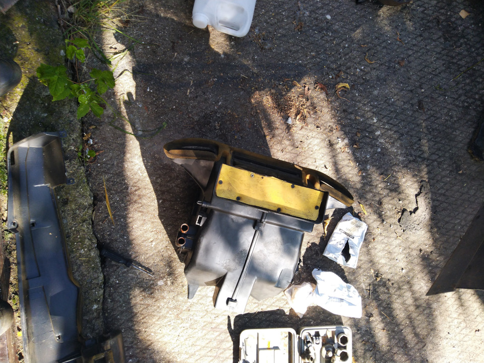

Я отопитель снимал полностью, на самом деле не нужно — для всех пунктов достаточно снять вентилятор из под капота и верхнюю часть панели, но я решил тщательно отревизовать всё. Руль снимать не обязательно, печь выходит вправо при таком положении (нужно открутить пластиковый центральный тоннель пола в салоне и вентилятор под капотом)

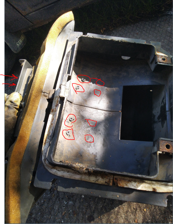

1 . (Главная заслонка)
2. (Центральные воздуховоды)

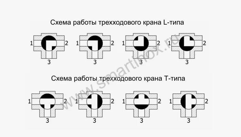

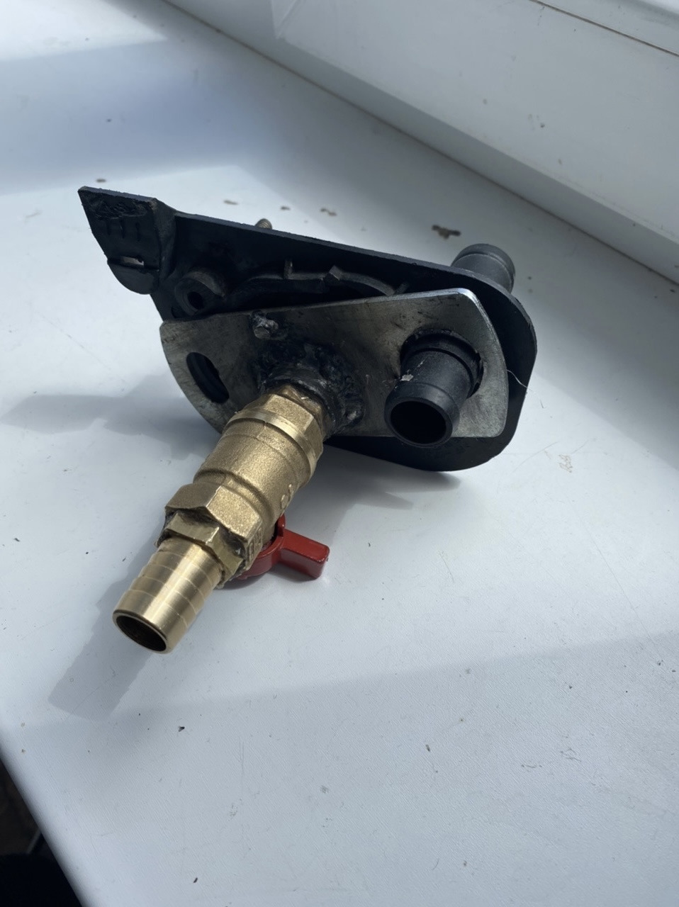

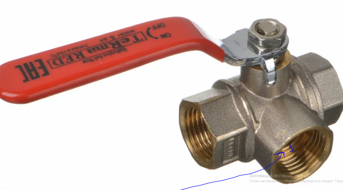

3+7. (Кран шаровый). Трехходовые краны бывают Т-типа и L- типа. Действуют по схеме
Также есть различие по диаметрам — нам нужен на 3/4 дюйма, это примерно 20 мм на входе. Еще отличие — по внутреннему отверстию в шаре — есть полнопроходные краны, где отверстие в шаре равно отверстию на входе (не нашел в продаже), неполнопроходные 75-90% от входа и частичнопроходные (до 50% от входного). Внутренний диаметр фланца радиатора — 15 мм, с таким отверстием в шаре и купил. Брать с переключателем в виде плоского рычага (просверлить под привод тросом или тягой проще) — но скорее всего угол заводской ручки не подойдет, нужно будет свой вариант делать, поэтому с любой сгодится.

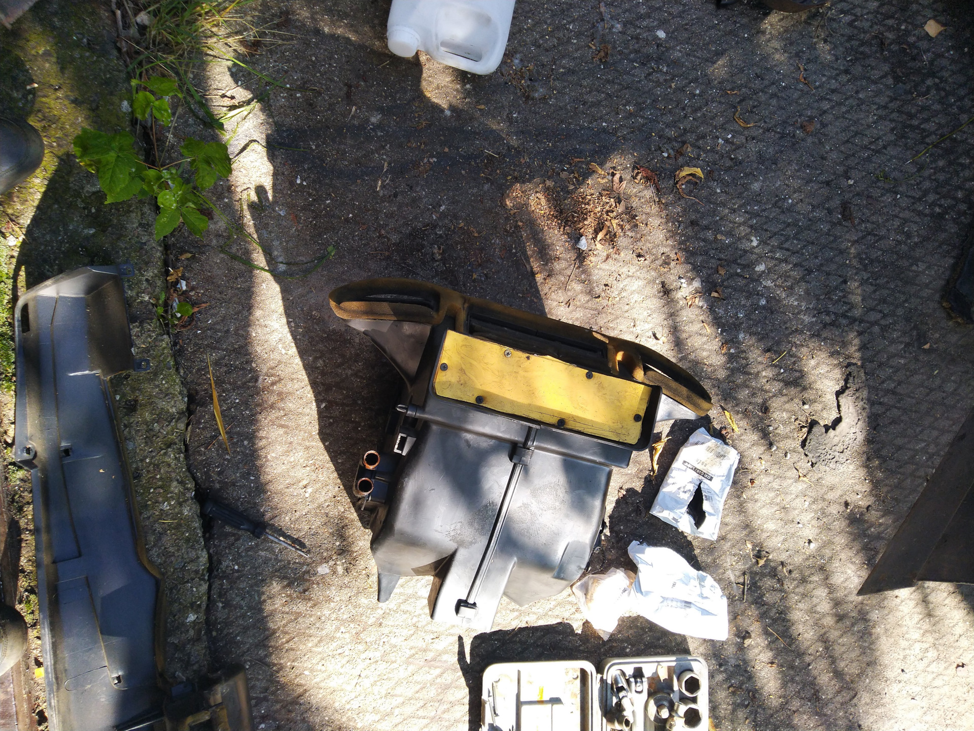

5.

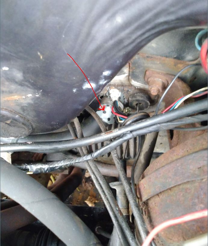

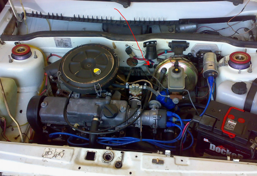

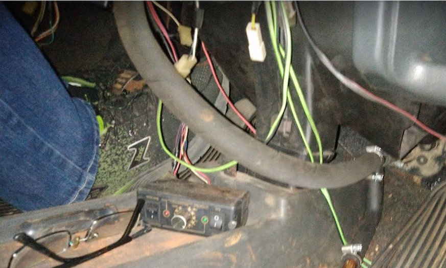

А как завести подачу? Нашел отверстие в моторном щите, оно большое и находится прямо против штуцера подачи жидкости из термостата. С завода там всего несколько проводов. Пришлось немного расточить круглым напильником, 5 минут — щит тонкий, просто жестянка. Точить лучше в сторону борта — шланг меньше будет мешать контактам печки
Поставил печку, нажал педали тормоза и сцепы и вставил радиатор — легко!

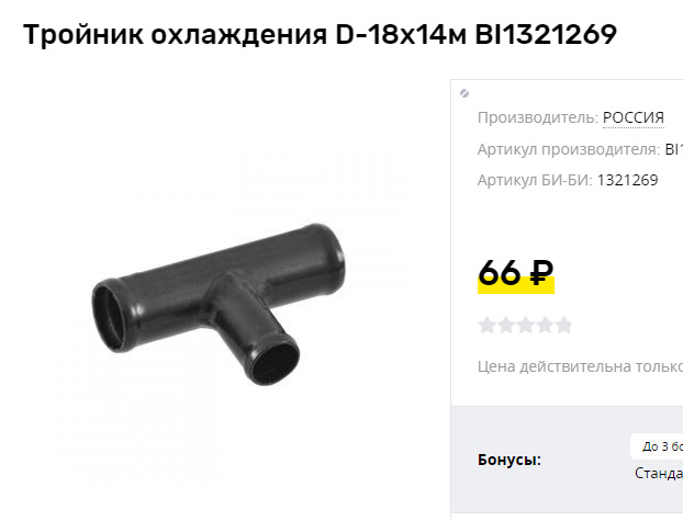

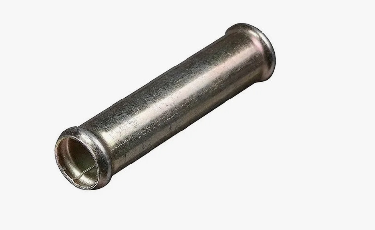

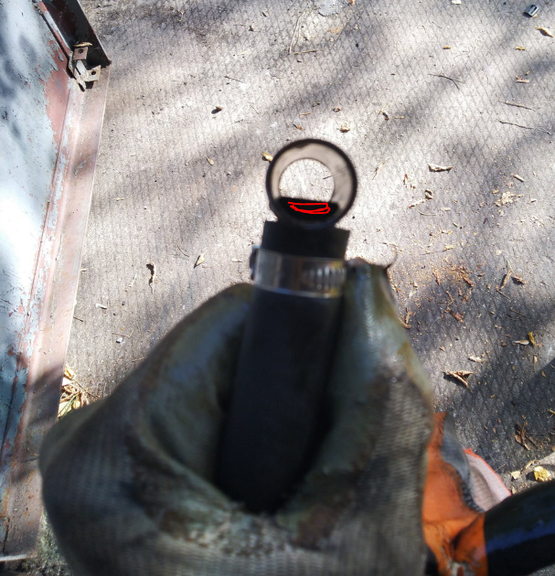

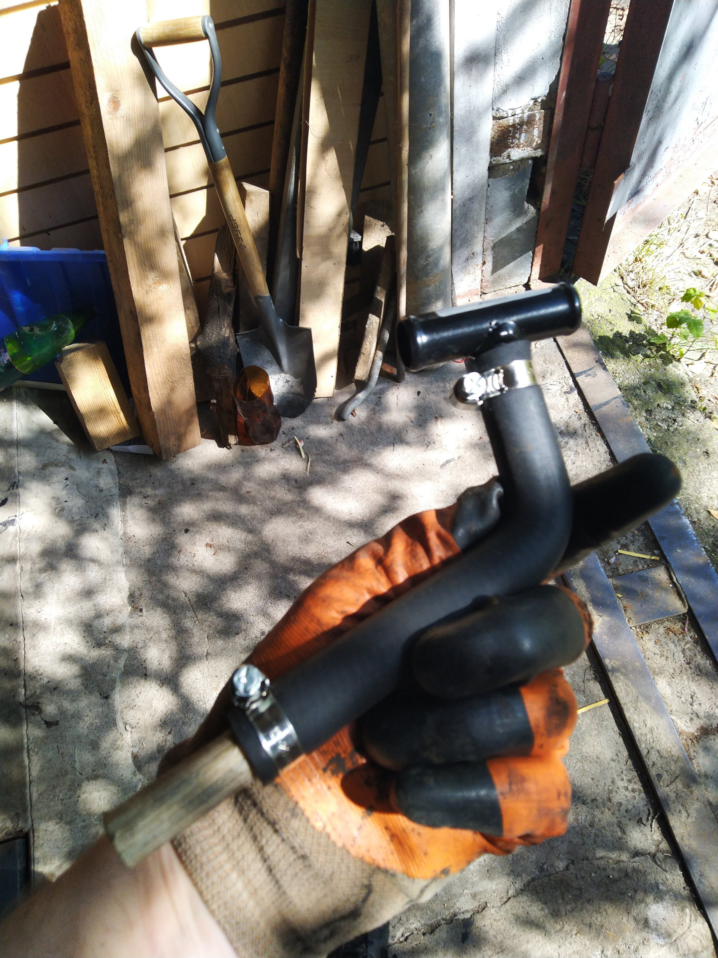

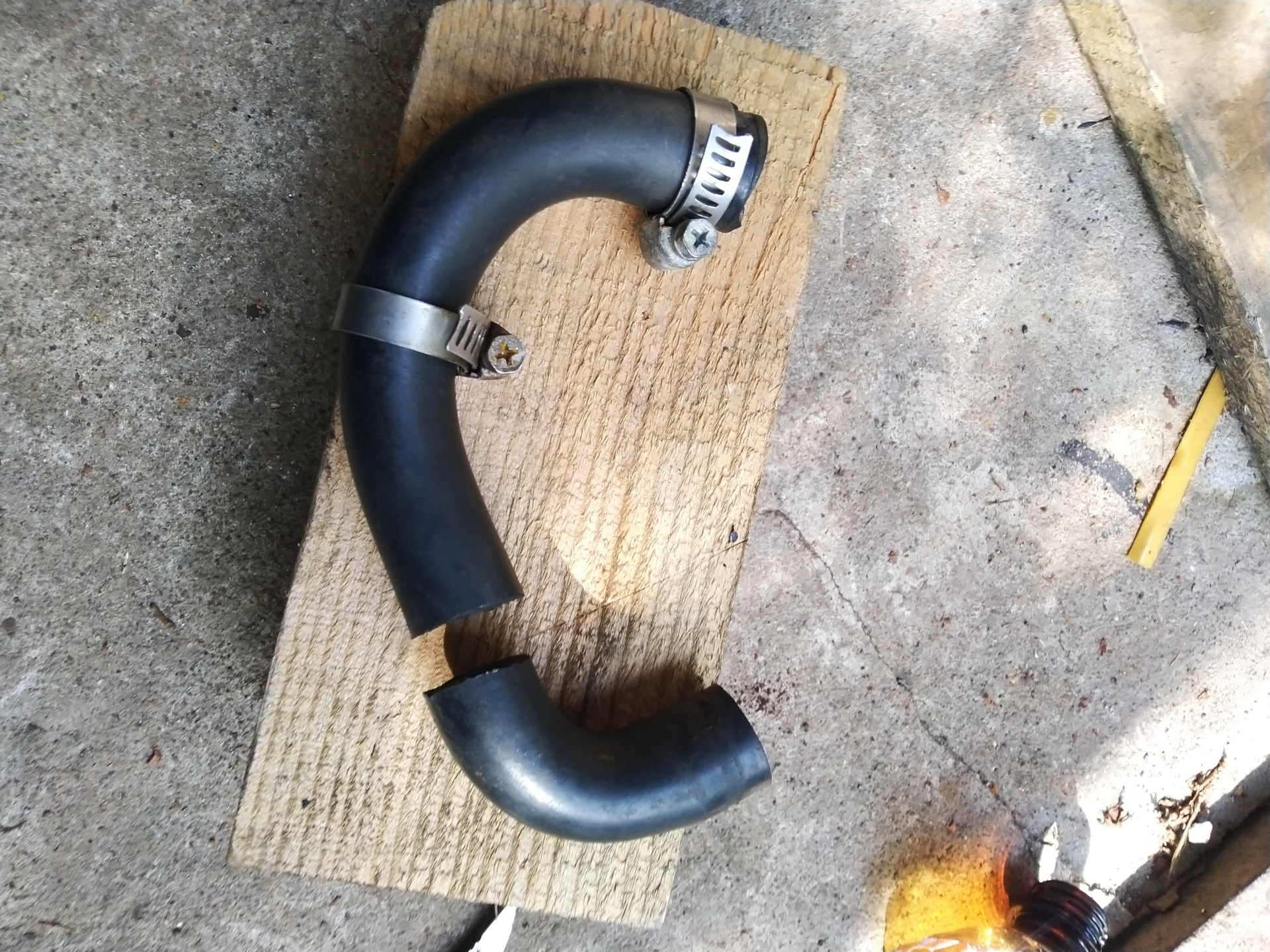

Все ВАЗовские тройники нужно дорабатывать — поперечная трубка заходит внутрь и перекрывает часть потока. Металл тонкий, пару минут круглым напильником хватает (только не заподлицо, чтобы не повредить сварной шов)

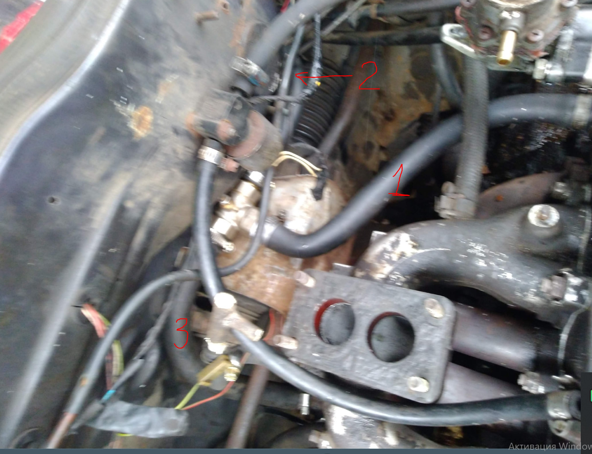

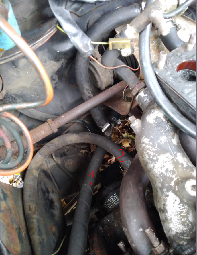

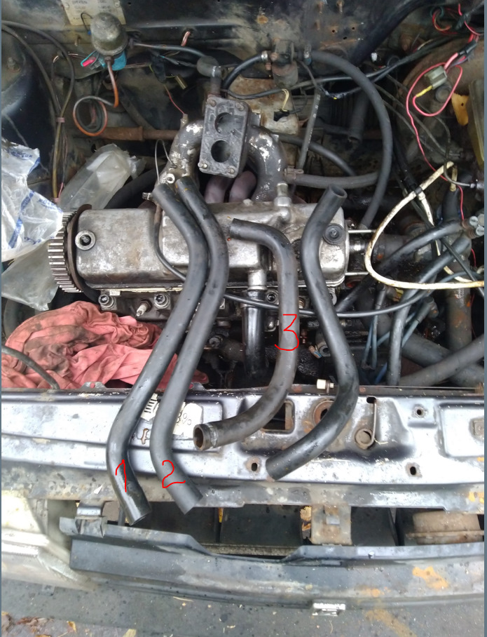

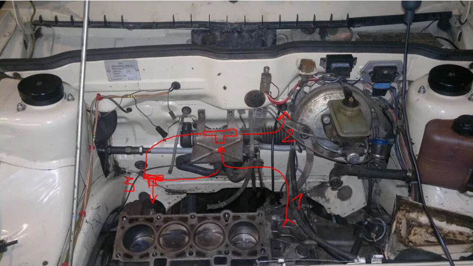

7. Найдено идеальное место для шарового крана — на щитке рулевой рейки. подвод питания от термостата — по линии №1 (форма трубки как раз будет гасить вибрацию двигателя), линия №2 — подача в салонный радиатор, а выход из печки и обходная "летняя" ветвь 3 сойдутся в тройнике 18*18*18 и пойдут в помпу (в моем случае — через редуктор ГБО сначала).
кран будет плавно бесступенчато делить поток либо в печку, либо в параллельную обходную ветвь, они будут сливаться на тройнике 18*18*18 и уходить на редуктор ГБО, а из него — в обратку на блок.

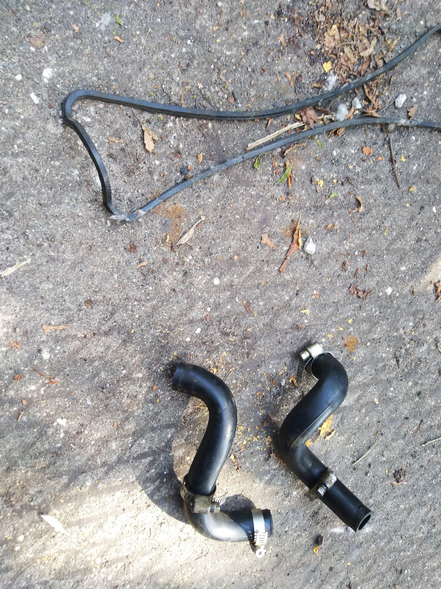

Отлично подошли заводские шланги для подключения отопителя (первый и второй — одинаковые, пронумеровал как на схеме выше, №№ 1 и 3 укоротить чуть надо, номер 2 вообще без изменений дотягивается до U образного шланга на радиаторе отопителя в салоне)
Итак, всё установлено
8. При любом положении трёхходового крана будет отток от термостата, либо через печь, либо в параллельную ветку (на которой у меня висит редуктор ГБО, справа от крана), поэтому поток на малый круг можно уменьшить, установив в ветку малого круга шайбу с отверстием (размер сами рассчитайте) — давление на отводе в печь должно подрасти.
Итак, заливка антифриза показала хорошее заполнение заполнение системы без перегазовок мордой вверх на 40%-м подъеме. Греет. Зимой проверю эффективность, но видимо всё будет ОК.
По поводу управления краном под капотом — крутится он довольно легко (без антифриза было тяжело, но антифриз скользкий же), есть надежда повесить на тросик родного крана, или на два тросика — заводского крана и главной заслонки, будет один толкающий и один тянущий тросики (подлиннее найти придется) для обоих случаев — закрытия и открытия. Перемещать рычаг крана для перевода в крайние положения нужно на 90 градусов.На фото ручка с крана снята. придется сделать свою из металл. пластинки — а то угол родной неоптимален для подключения троса.

внимательно изучи термрстат на 6-ть отверстий (от 2110 и прочих). заужение там идет перед самим термо элементом, а не на основной магистрали.
это ошибка ставить шайбу там где красным отмечено.
это мое субъективное мнение.

Сделал такой кран, считаю его вечным, пользуюсь крайне редко, ничего не закисло, коллегам так же сделали, все довольны. На зиму открыл, на лето закрыл, сейчас когда становится прохладно, открыл кран и там уже хорошо регулировать температуру заслонкой тепло холод.

Сантехнические краны долго не живут с антифризом
Да, их желательно каждую неделю хотя бы дёргать туда обратно что б не закис
evstylishh
странно, в инете писали наоборот — вечные
