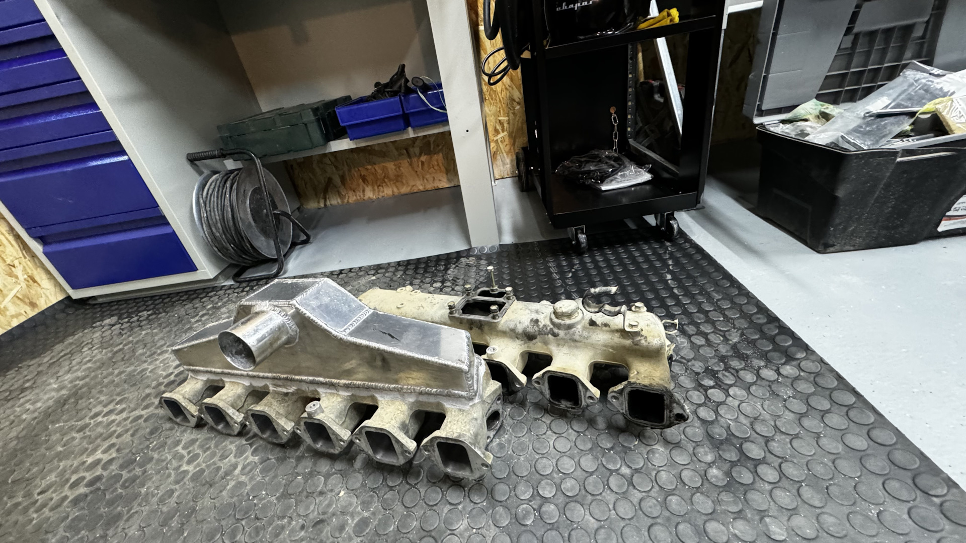

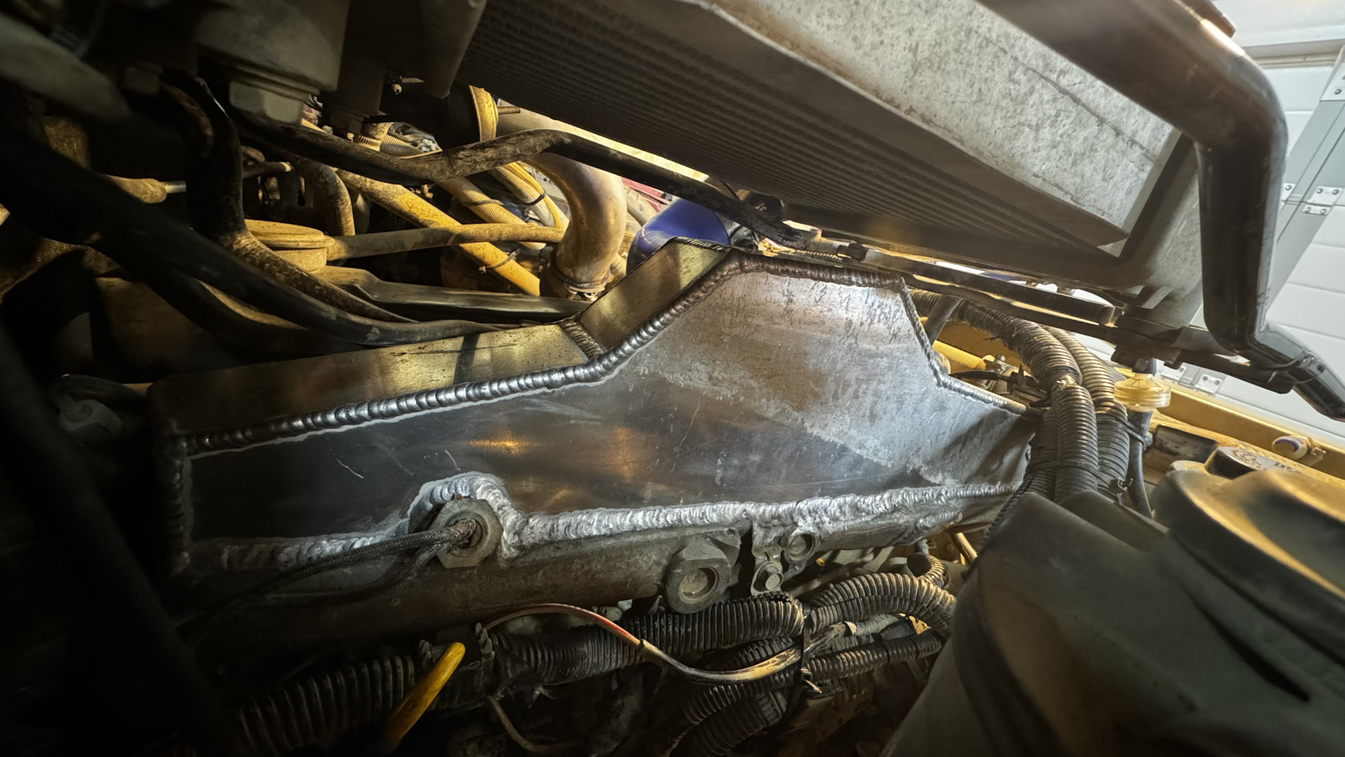

Спойлер-спойлером, но пришло время и для описательной части. Как я думаю, понятно из собственно ”спойлерочка“ — добрался я таки до впускного коллектора.

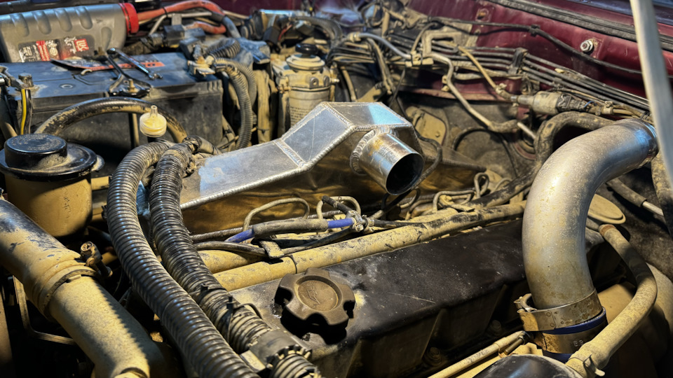

Кто не читал предыдущую запись — купил я атмоколлектор, отдал его на переделку и на выходе получил шикарный увеличенный впускной коллектор. По множественным отзывам — он улучшает отклик на педаль газа с низов. Как раз то, что я люблю. Я вообще люблю отклики на педаль газа во всём диапазоне оборотов 😂

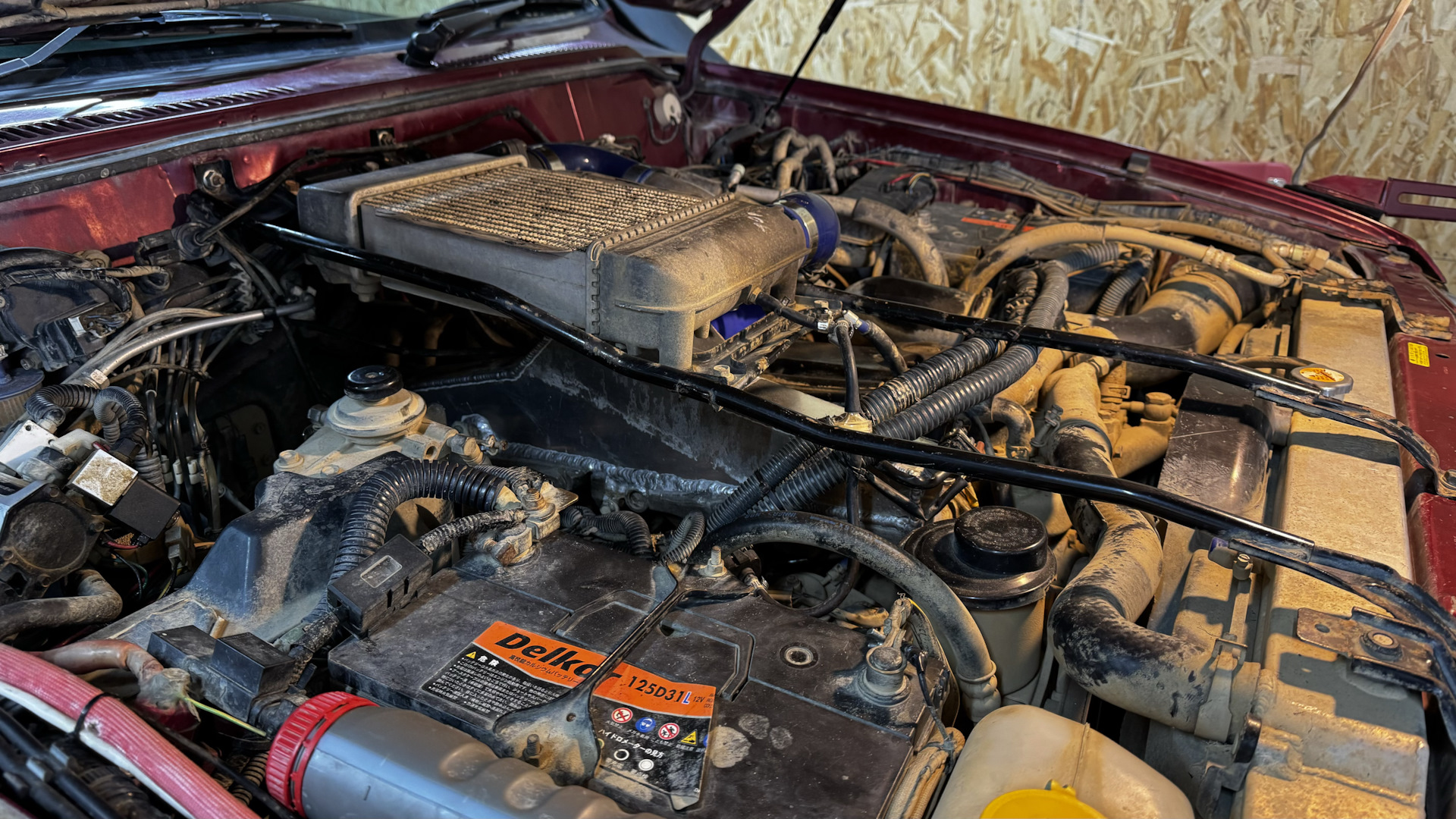

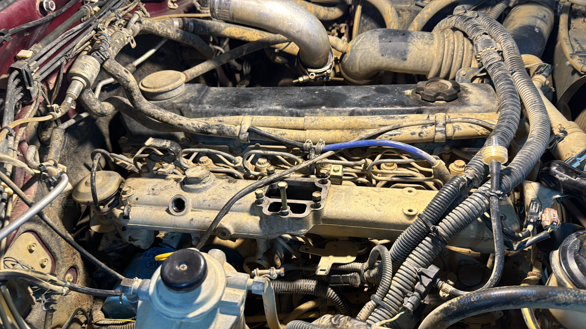

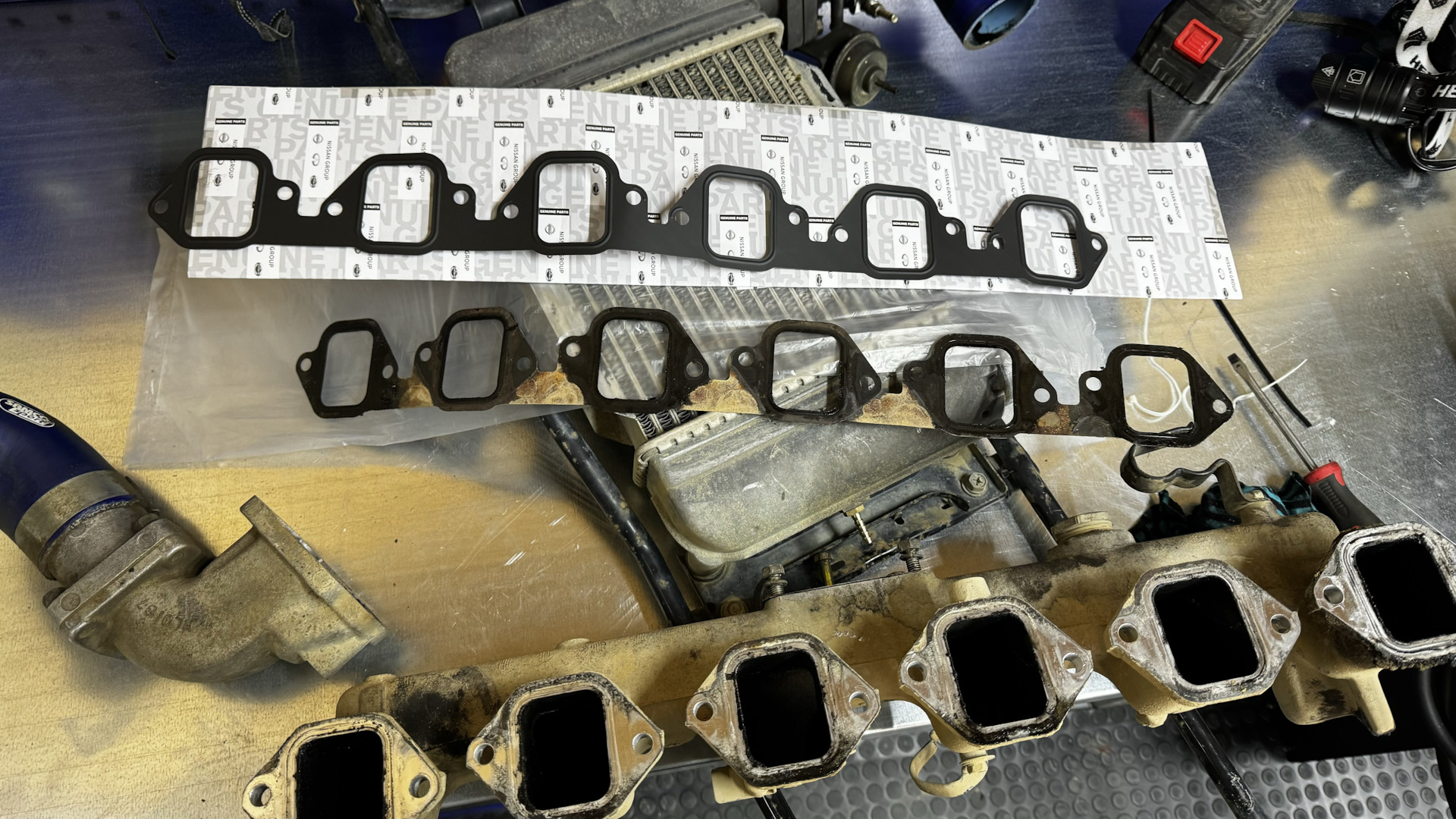

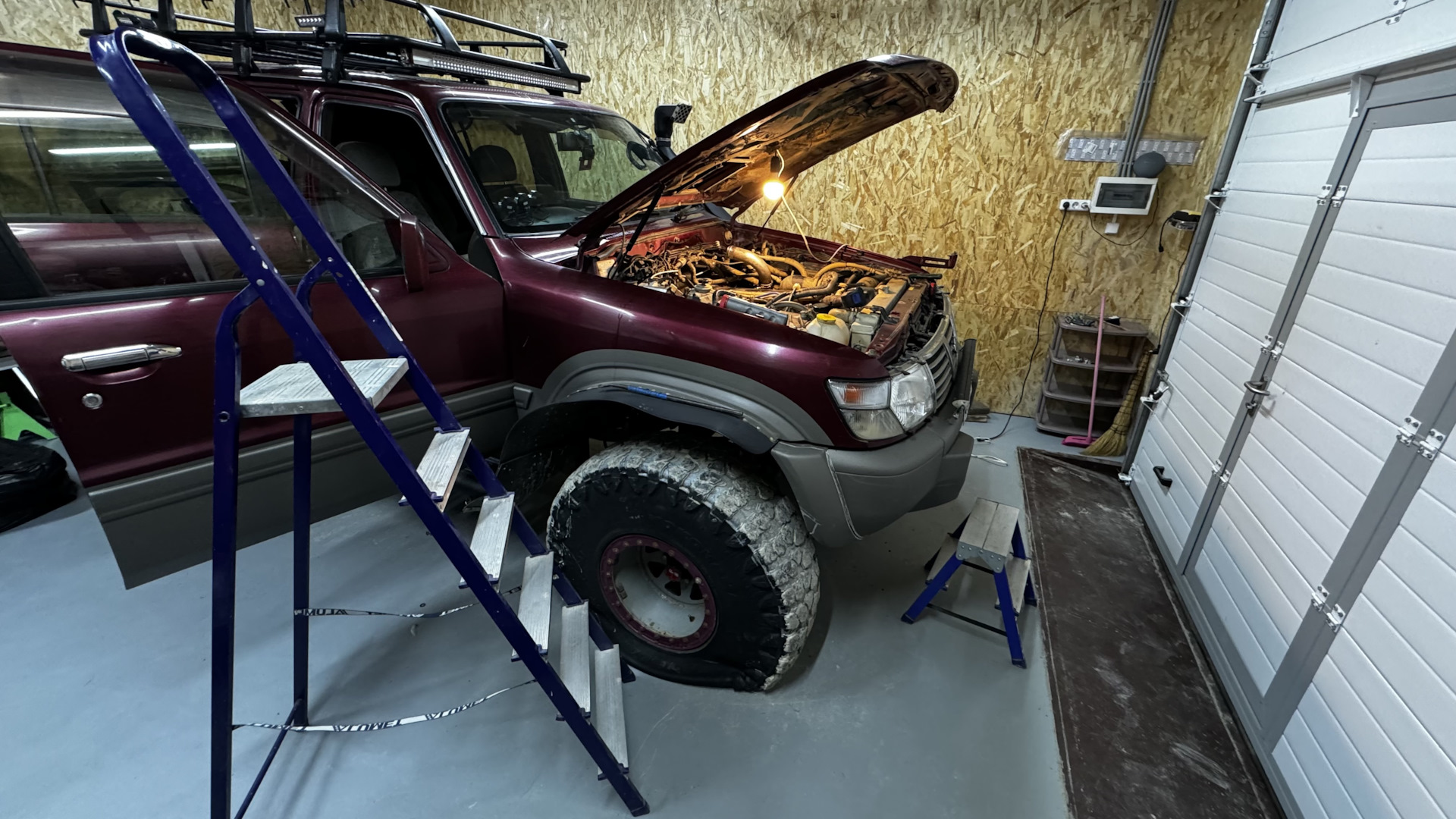

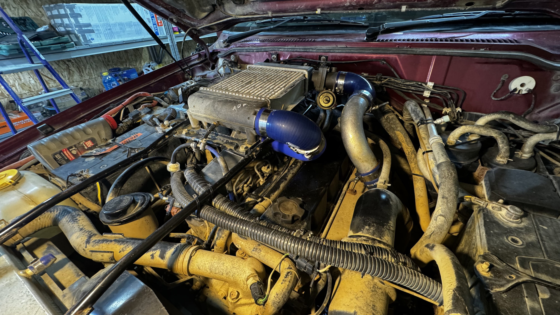

Дошли руки — поставил. Само собой для установки я приобрёл новую прокладку под коллектор.

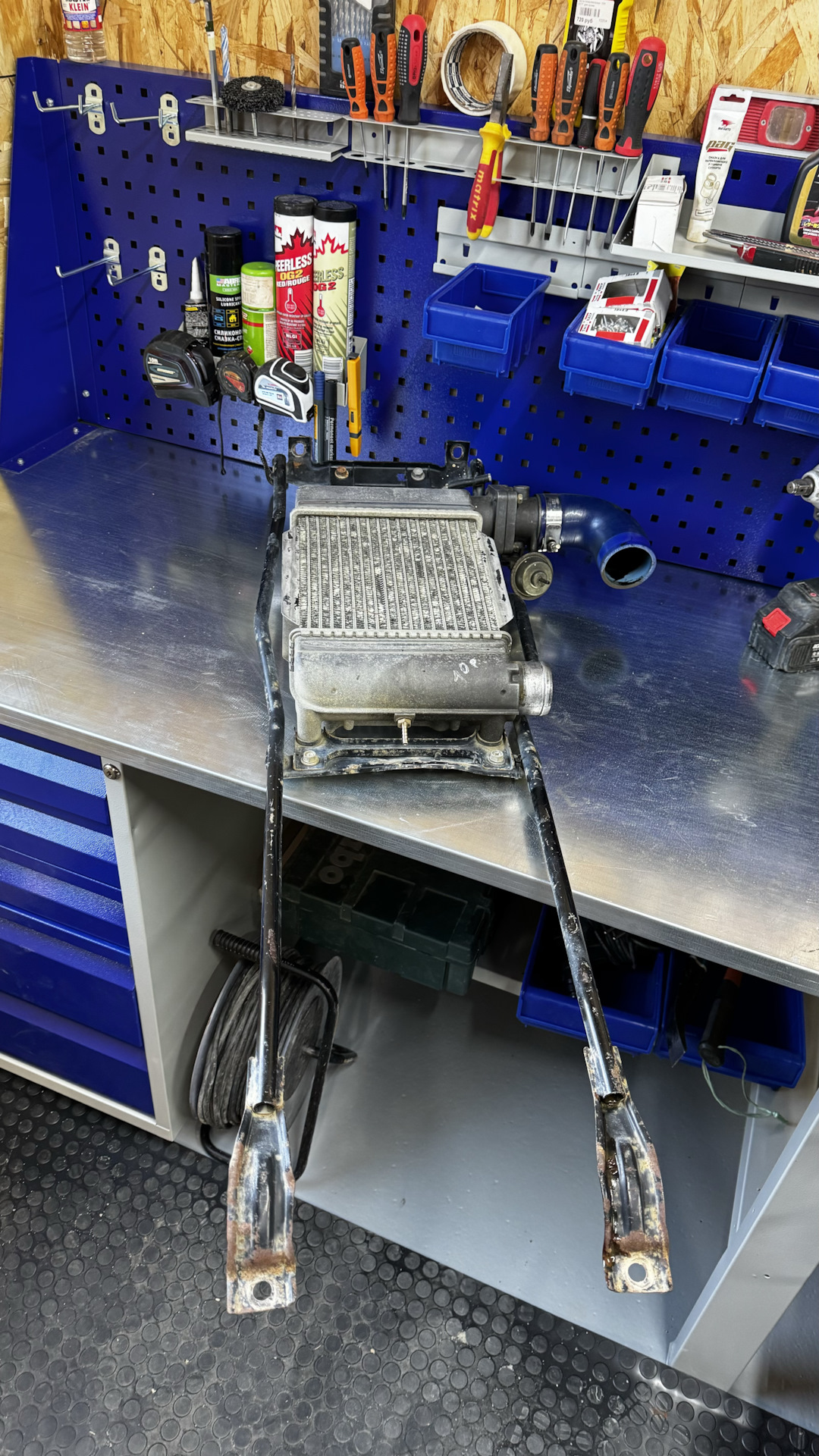

Чутка помучался со снятием
и вот мой родной коллектор у меня в руках.

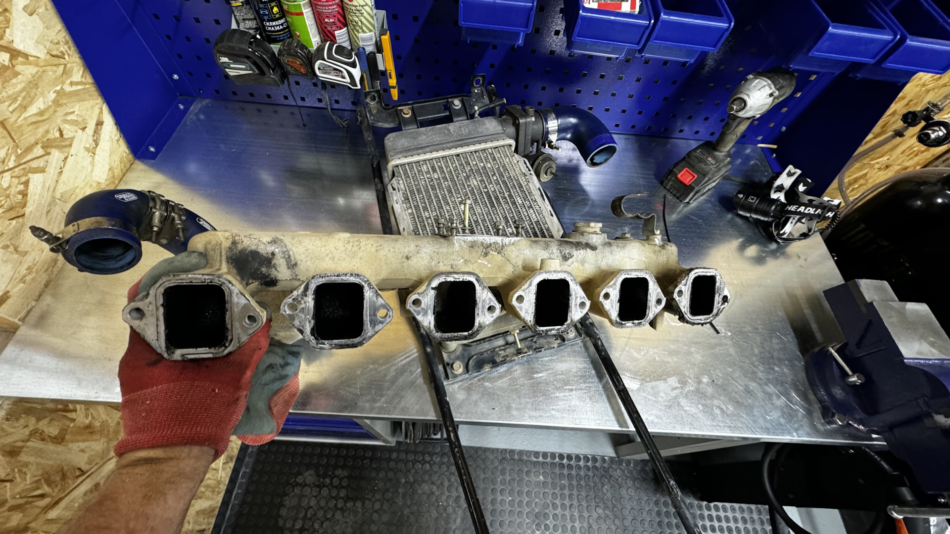

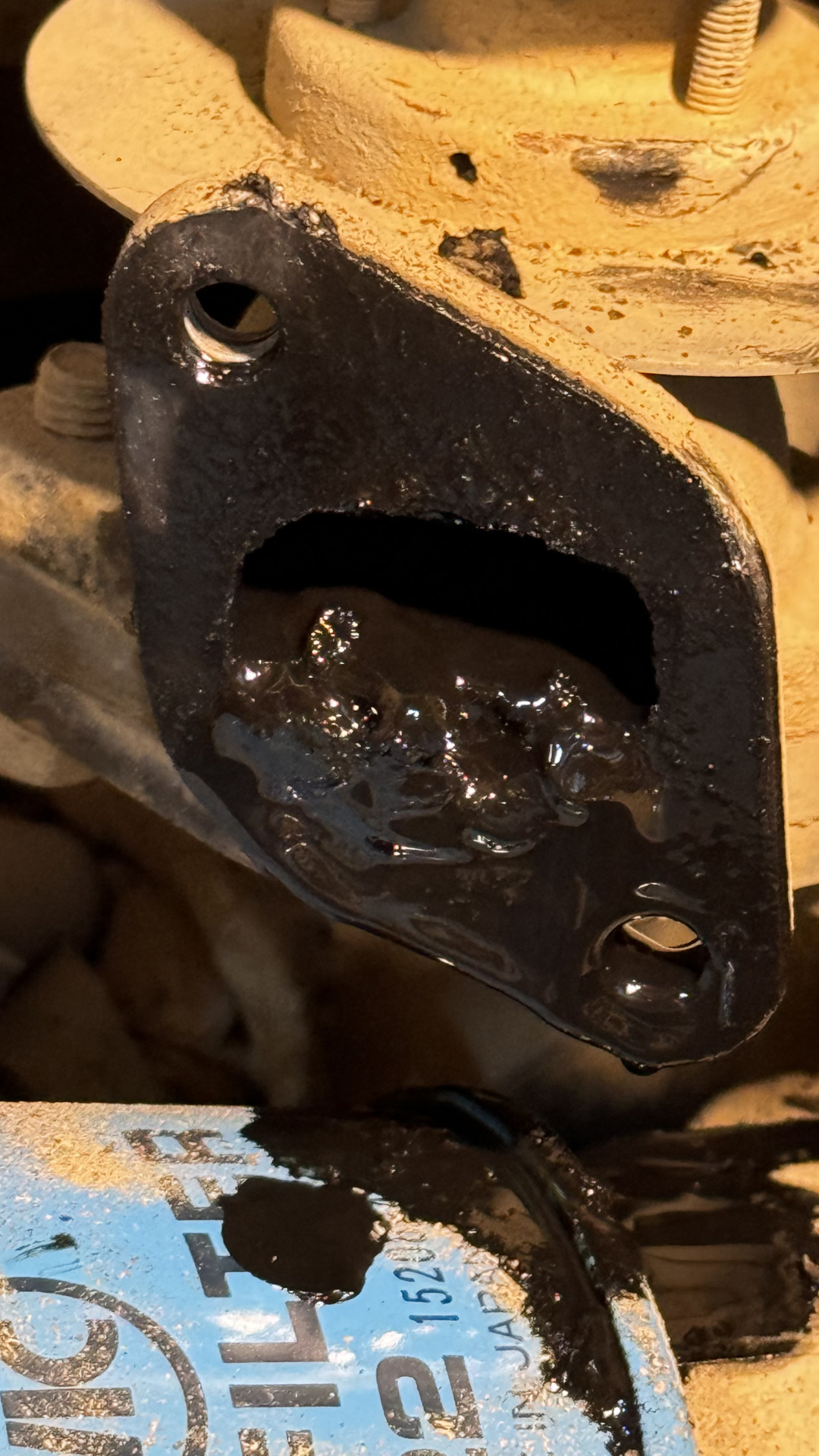

Заглянул внутрь и призадумался.

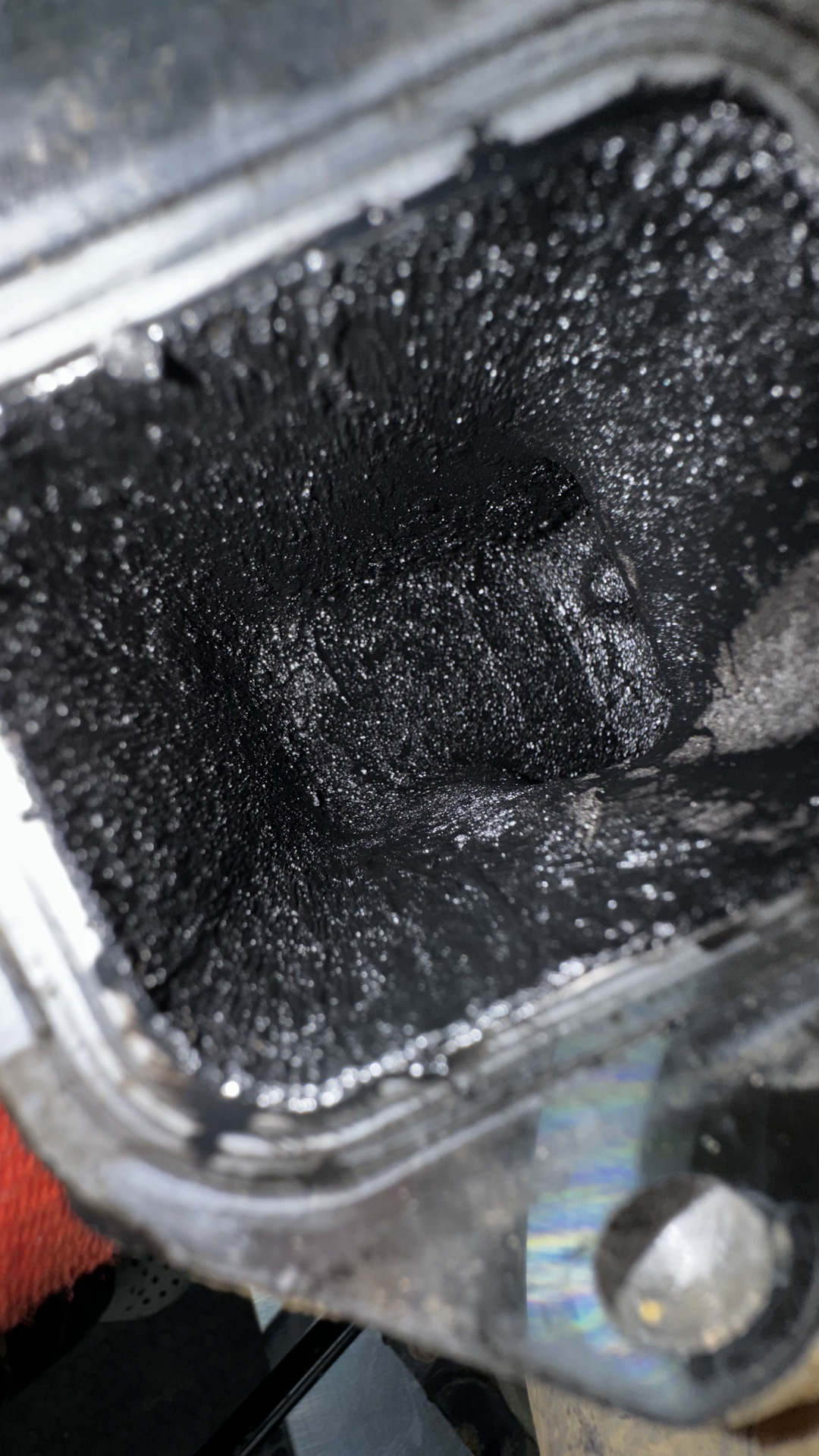

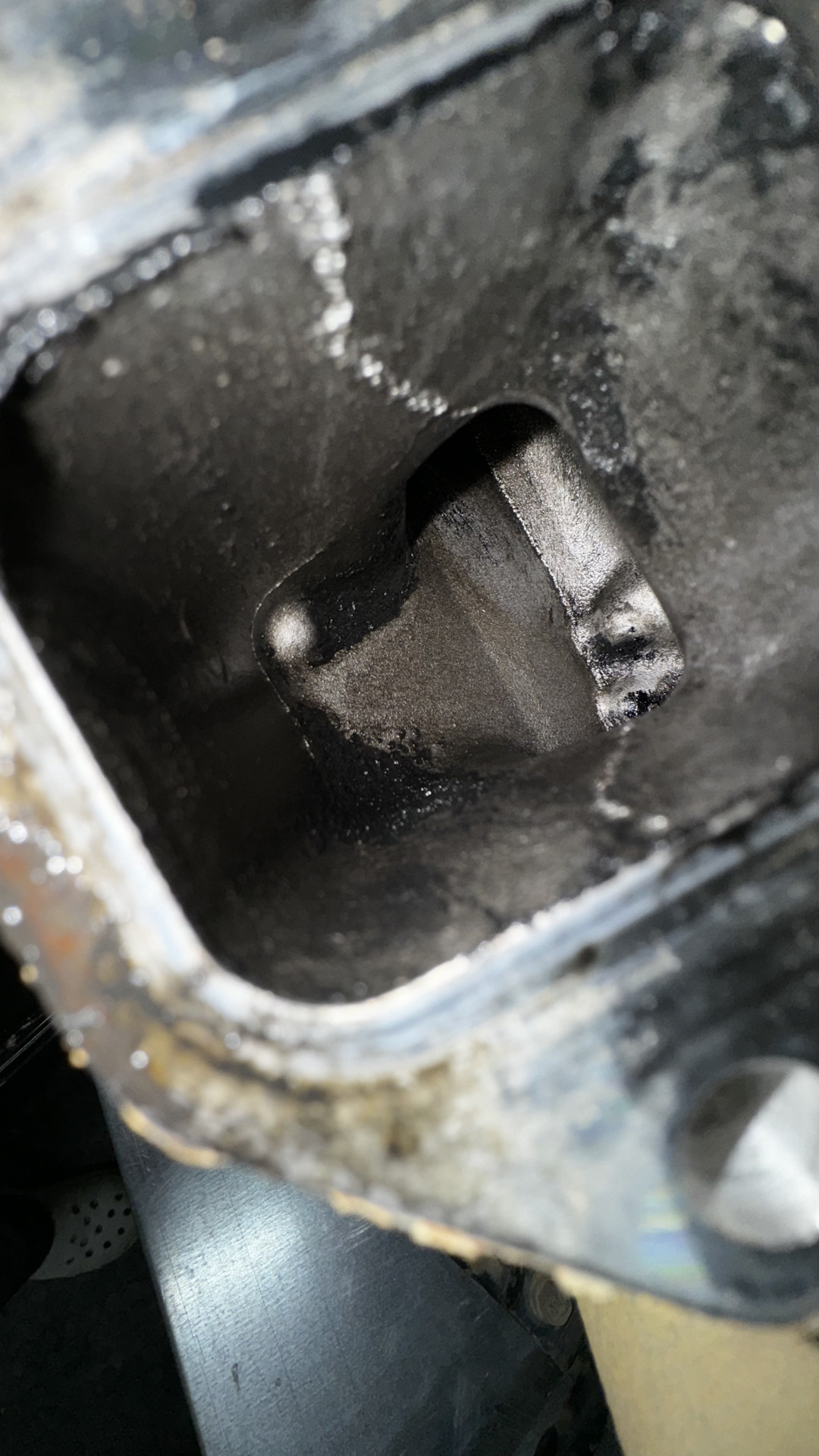

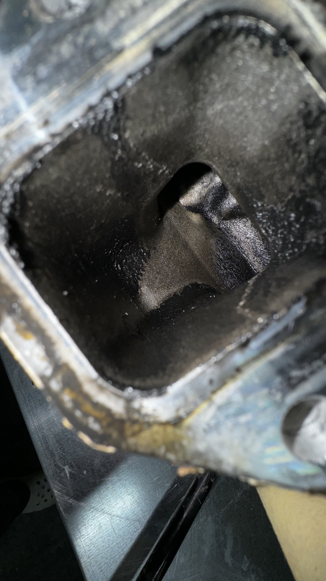

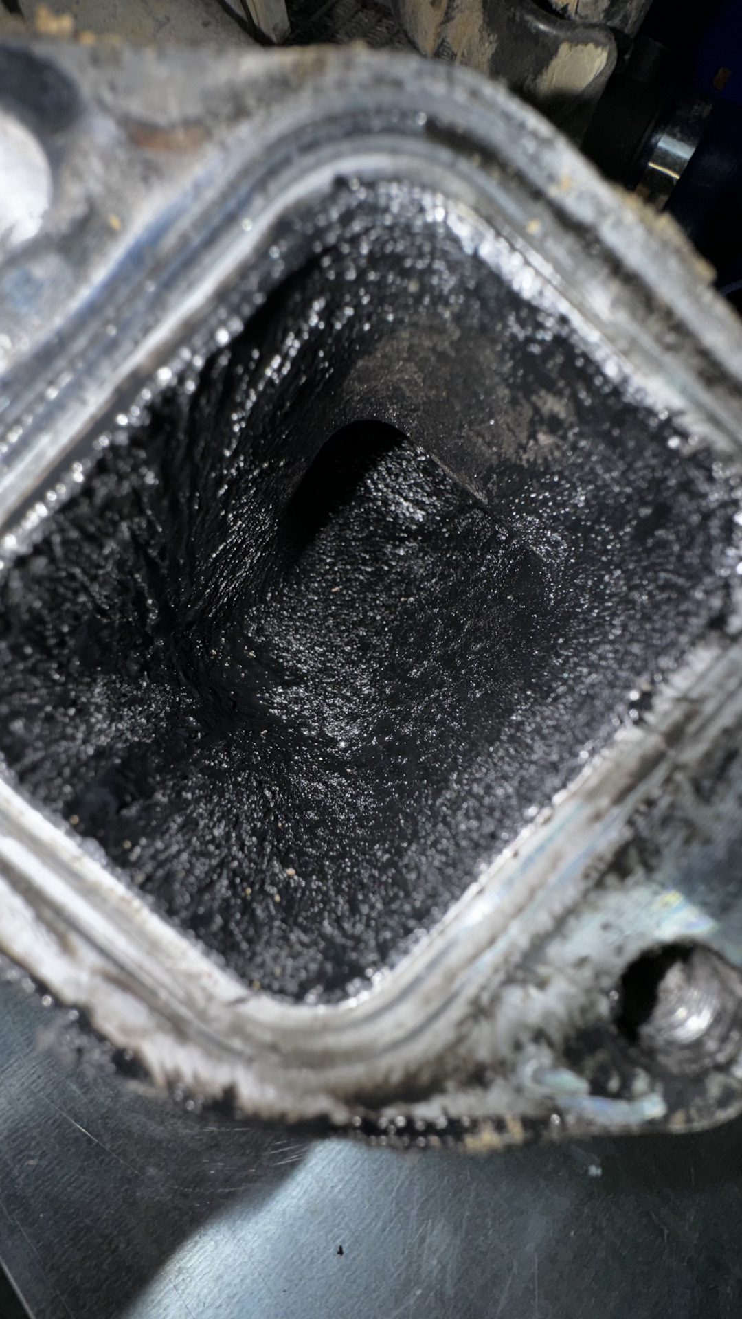

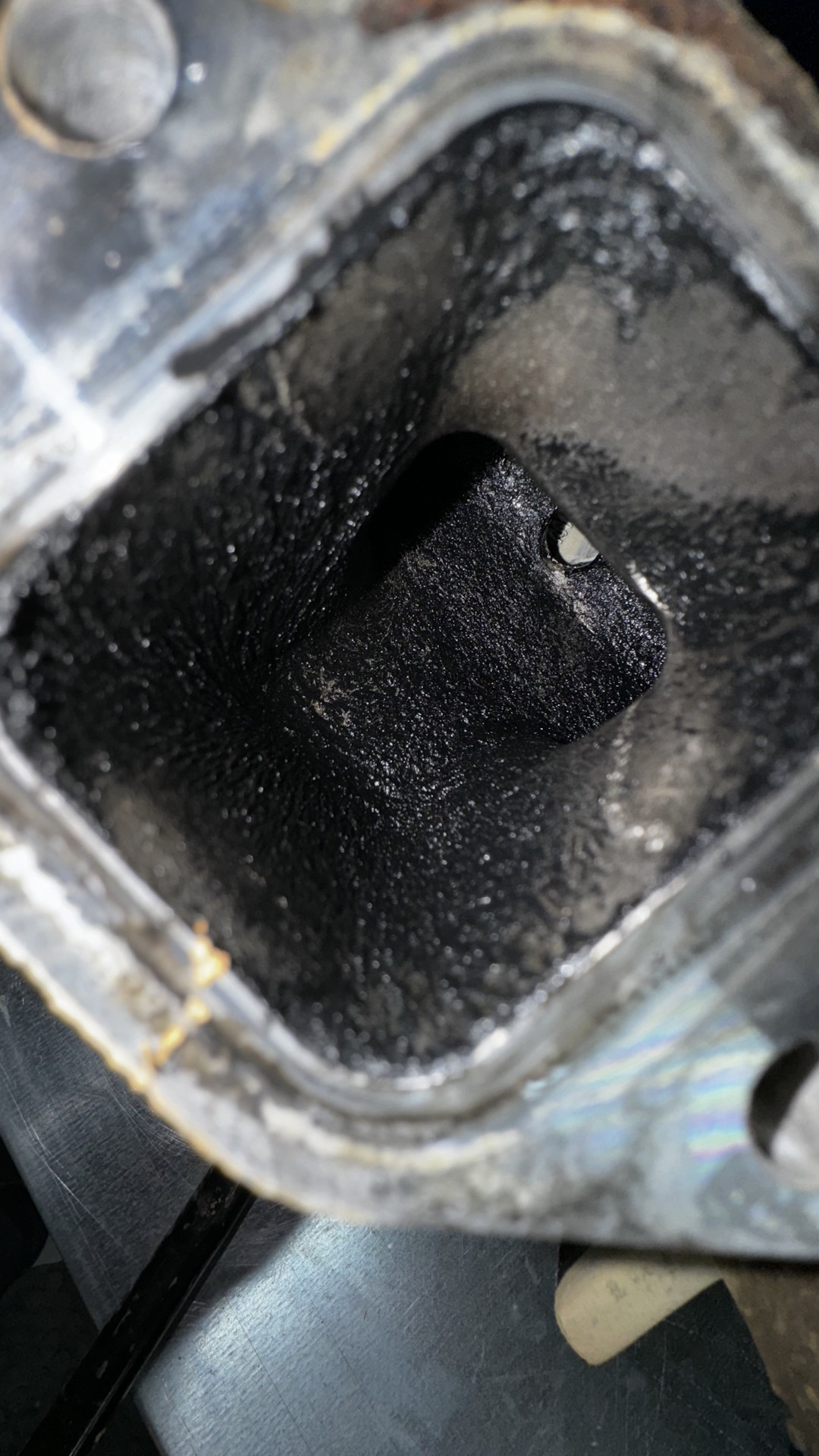

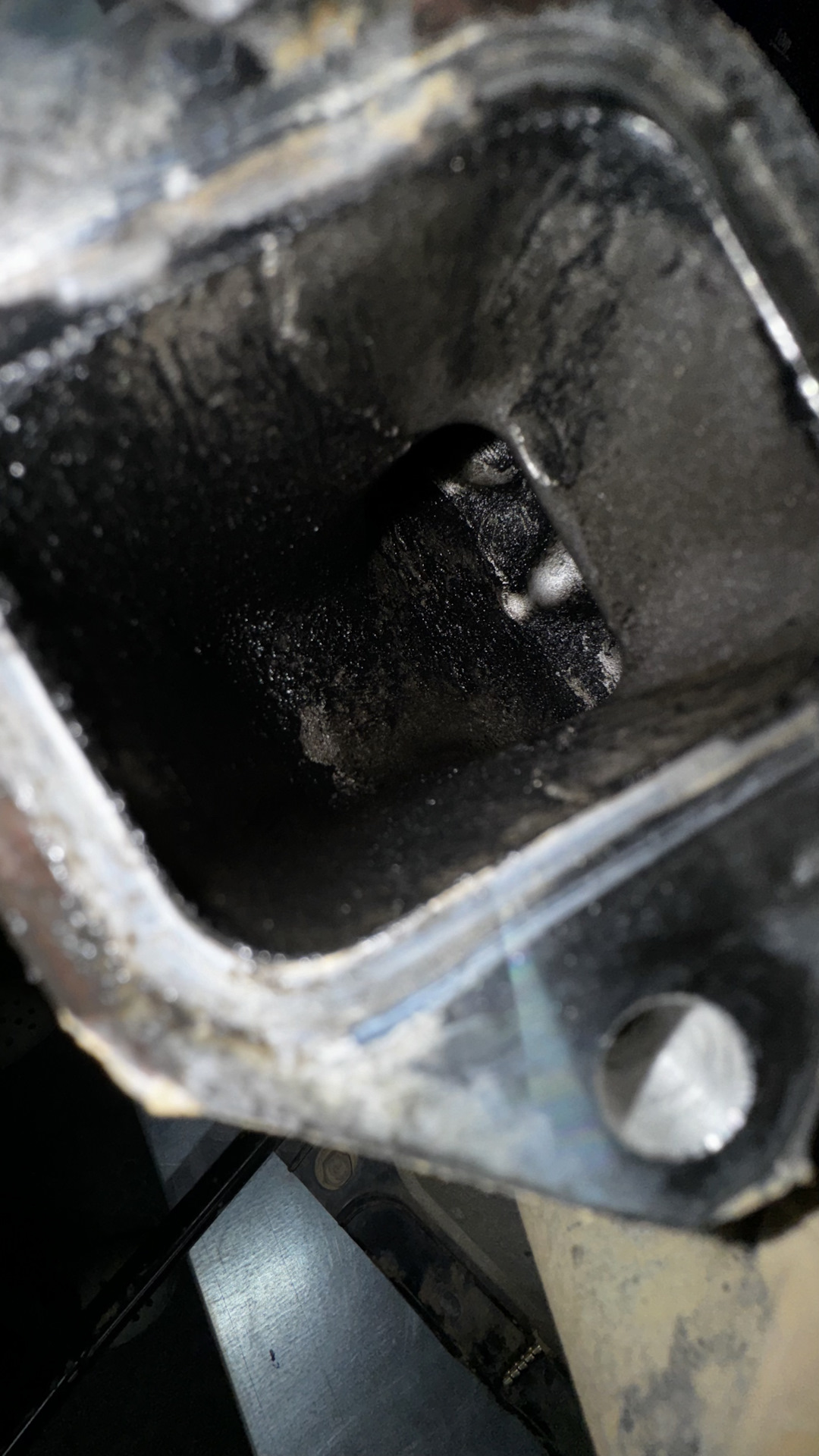

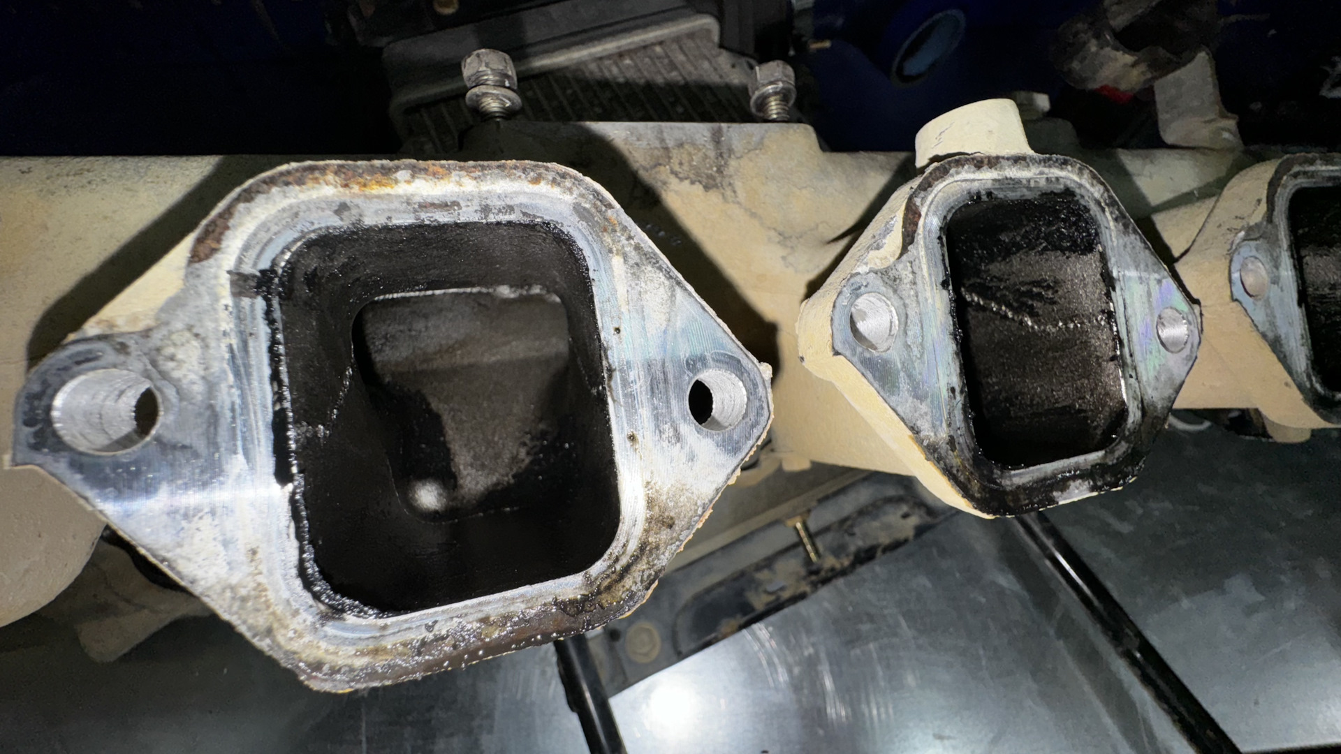

Я всегда не то чтобы скептически(головой-то я понимаю что люди полностью правы), но недооценивая, относился к словам о том что 1 и 6 цилиндры недополучают внимания в виде воздуха, что им бороться приходится за него. Когда снял свой — я понял всю реальность и глубину опыта тех, кто это говорил. Выложу фотки, чтобы вы сами могли всё увидеть. По очереди, от 1 до 6 цилиндра.
Подача воздуха в коллектор находится по центру у турбоколлектора(для тех кто не видел его). Говоря словами — впускные окна 1 и 6 цилиндров были основательно загажены. Прям основательно. При том что ЕГР заглушен(но не уверен что коллектор чистили, когда ЕГР глушили). При этом окна 3 и 4 цилиндров — аж метал блестит в некоторых местах. Т.е. скорость наполнения цилиндров воздухом пипец какая разная была.

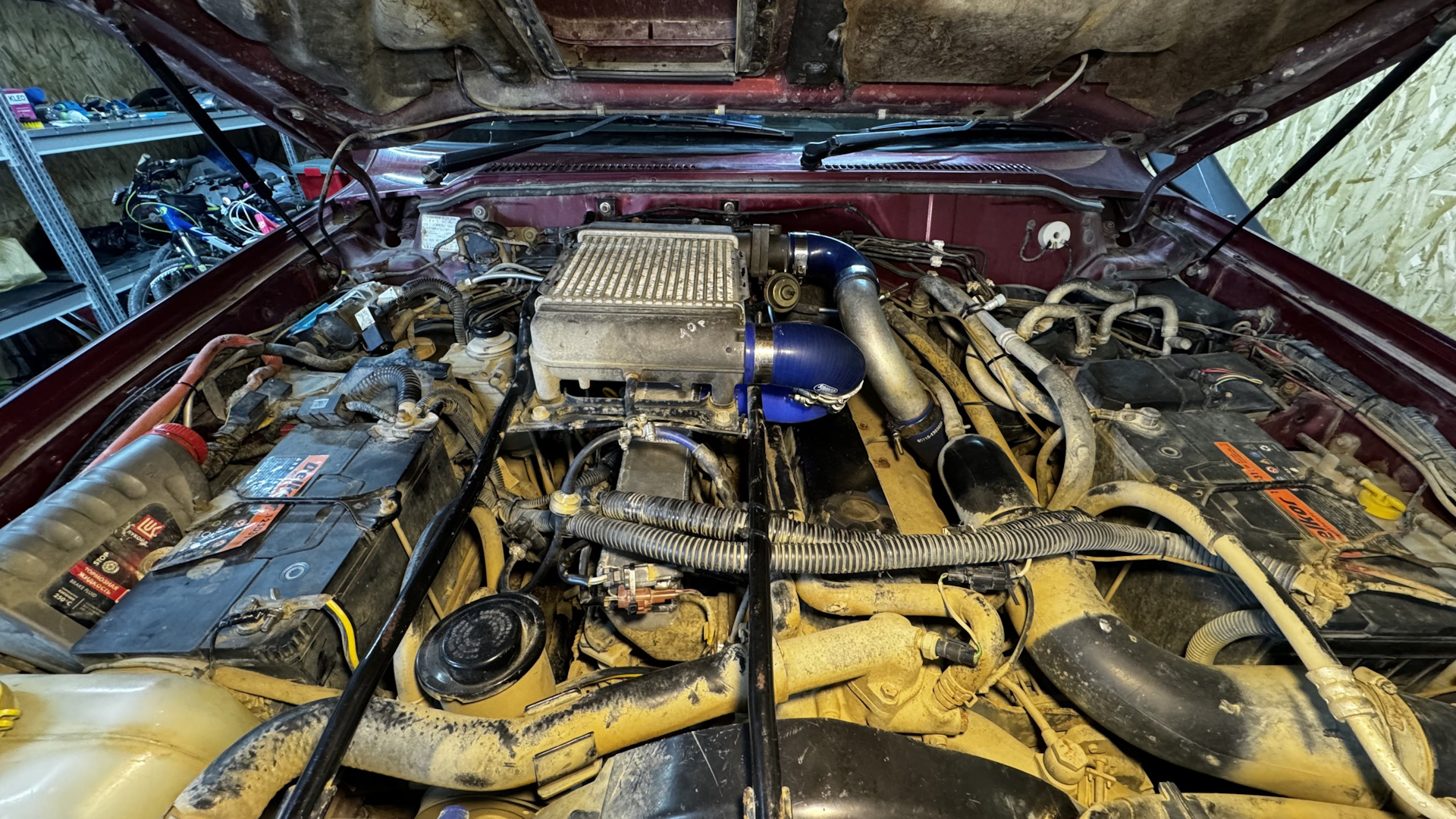

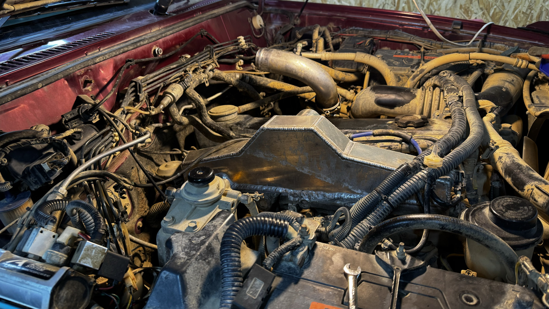

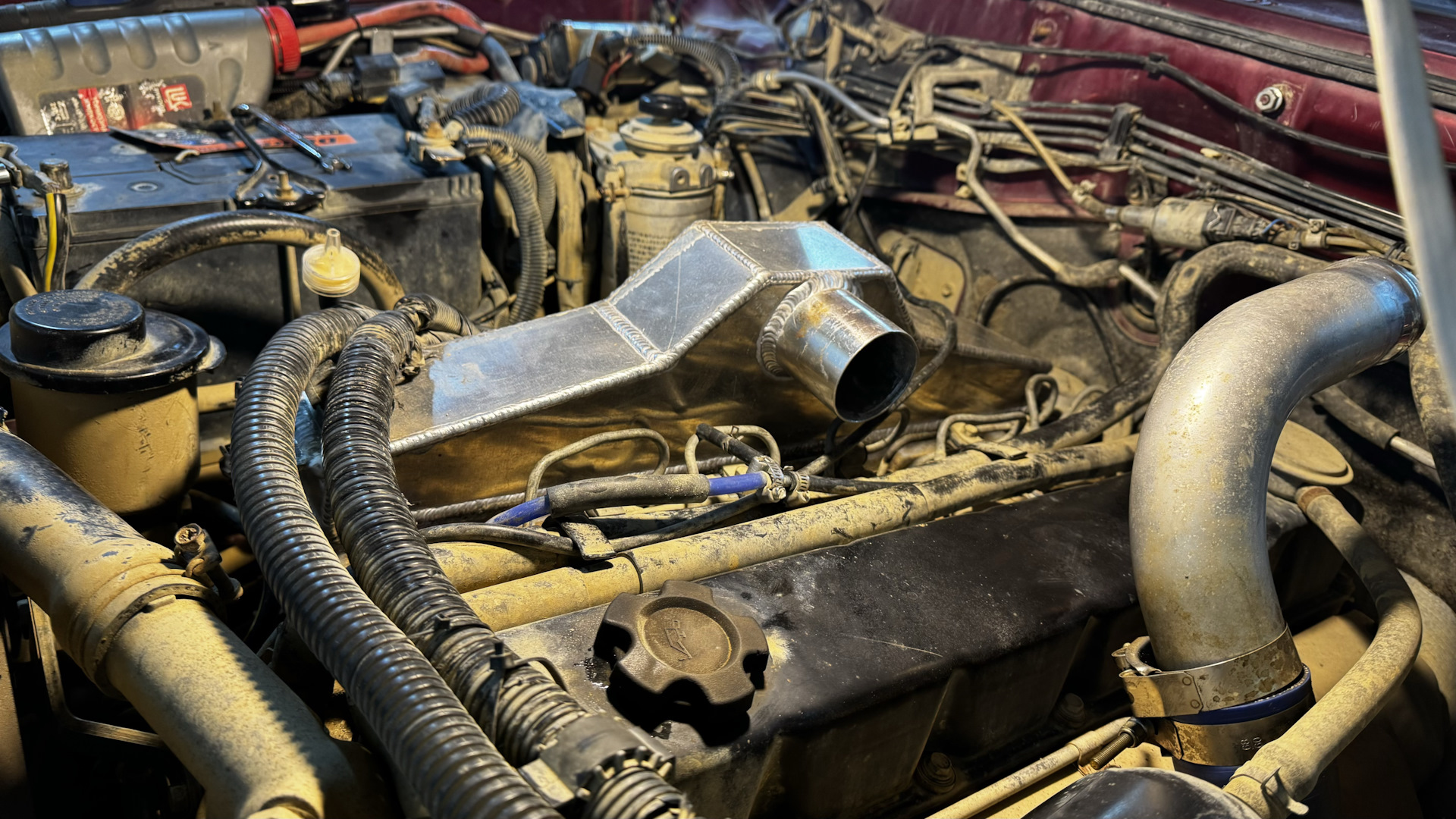

Воткнул коллектор, при этом я по пути уничтожил проводку резистора второй ступени накала. Она была супервысохшая и когда я начал откручивать резистор — она просто осыпалась. Попал на 13₽ сверху к цене коллектора 😄

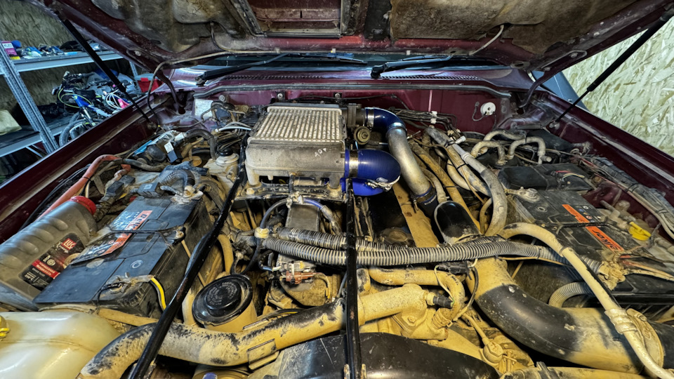

Подсобрал всё, описывать все тонкости не буду, так как это дело сугубо индивидуальное для каждой подкапотки.
Ключ на старт — первое что заметил — изменился звук работы мотора на ХХ. Прям заметно изменился. Второе наблюдение — реакция на педаль газа с ХХ стала резче. Обороты на ХХ закидывает шустро. Заметно шустрее чем было. Третье наблюдение — заметно уменьшилось и так небольшое чёрное облачко при резком нажатии педали газа с места. Ну и четвёртое — как итог всего вышеперечисленного, машина начала пободрее ехать с места. Чего собственно и добивался. Заметил что стоя в пробке, если при движении еле-еле, накатом, подгазовывать, добавляя чутка инерции чтобы катиться, машина начала толь нос задирать, толи на жопу осаживаться, т.е. прям чувствуется что моменту прибавилось. Задача выполнена, продолжаю наблюдения 😄

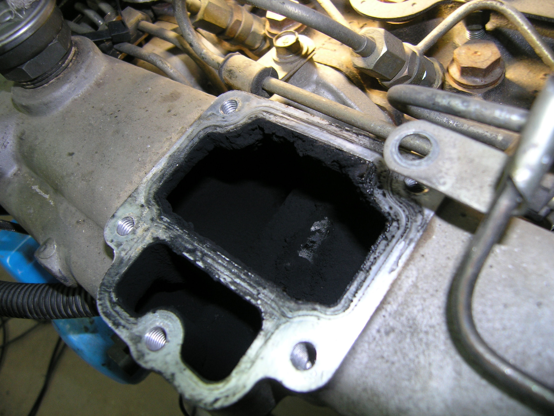

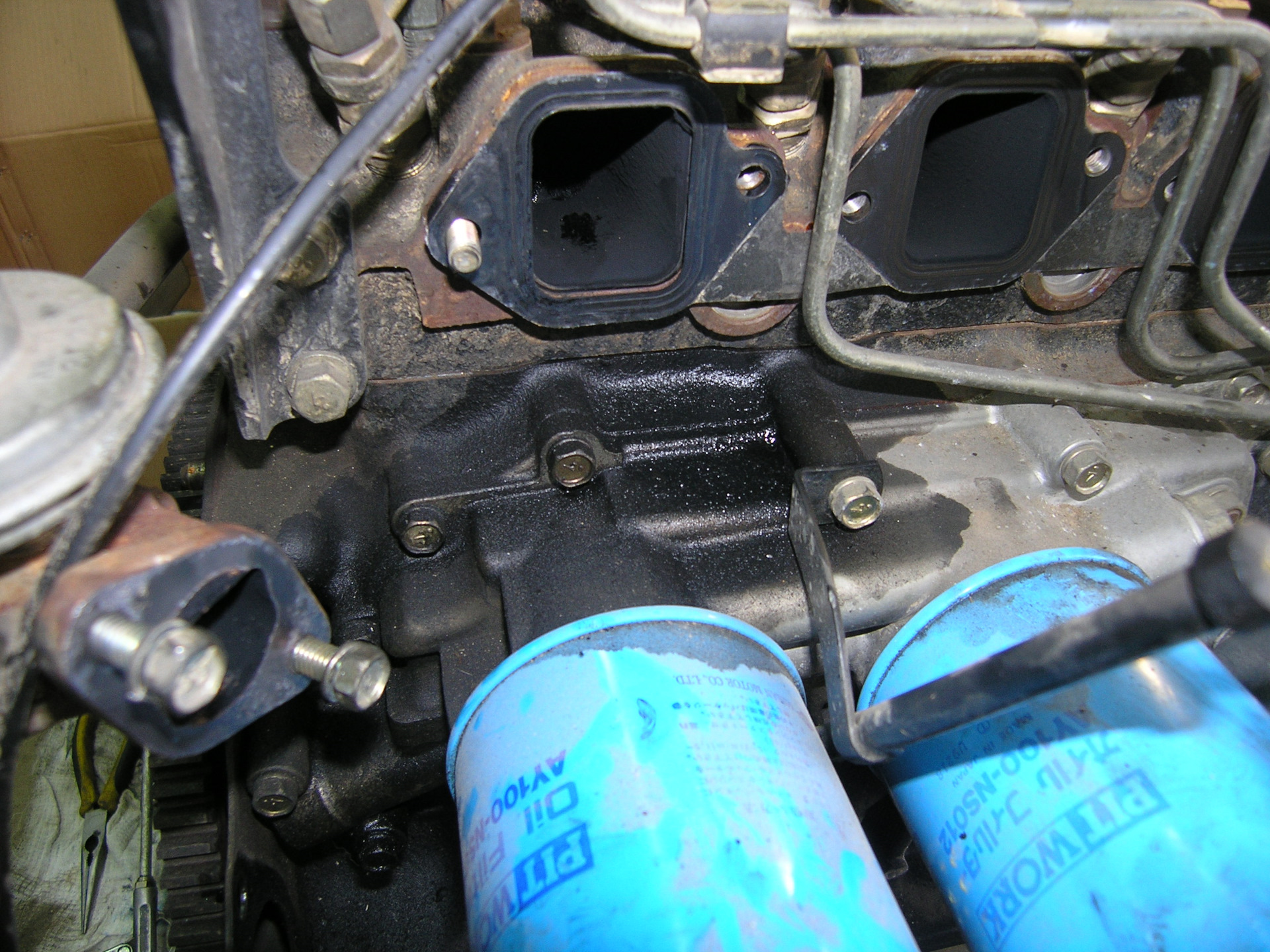

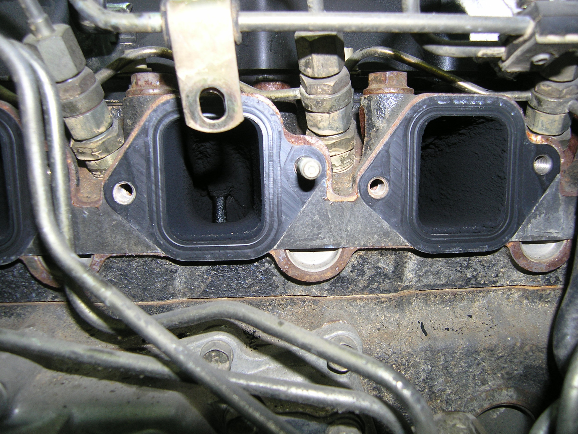

Я перед установкой в 2011 г ТД42т почистил впускной как следует и окна в головке насколько было возможно. ЕГР заглушил сразу перед установкой. Вот интересно как оно сейчас там? Может взять эндоскоп и через резистор накала посмотреть? Сейчас посмотрел фото впускных окон двигателя перед установкой. Первый и второй-оочень грязные.а вот 5 и 6 вполне прилично выглядят несмотря на присутствие ЕГР, который раблтал. 2 фотки
Прям сажа-сажа на стенках
это первый и второй

вот 5и 6 плунжер сток.

2011 г. вот столько нагара было на впуске с ЕГР. фото после частичной разборки двигателя в поцессе подготовки для СВАПа.
Ну не мало нагара. Но полное отсутствие масла. Как раз говорит о горячих газах с ЕГР. А у меня этот налёт маслянистый. Масло с вентилиции картера, что-то с турбины наверное летит. С другой стороны начерное и хорошо что маслянистый. Он никуда со своего места не денется, в мотор не полетит, будет лежать на стенках и ждать когда его почистят ) я полагаю что когда ЕГР отглушали — никто у меня ничего не чистил. Прям как было, так и собрали.
Пульвелизатор, бенз калоша и погнал грязищу вымывать. В ветошку, не в бокс это всё раскидывать.
