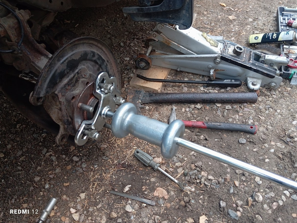

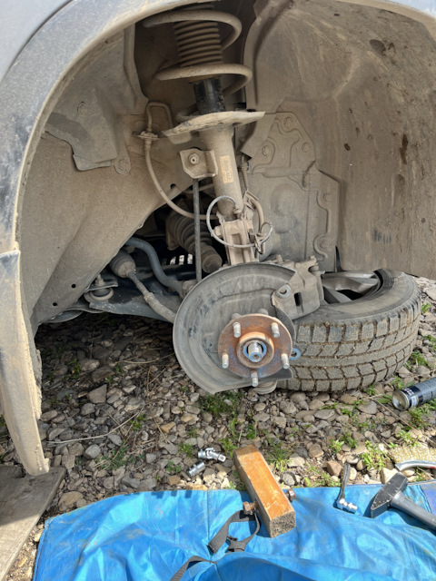

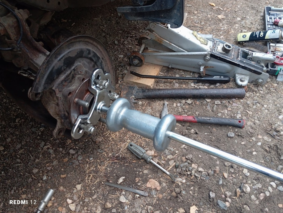

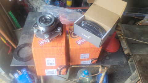

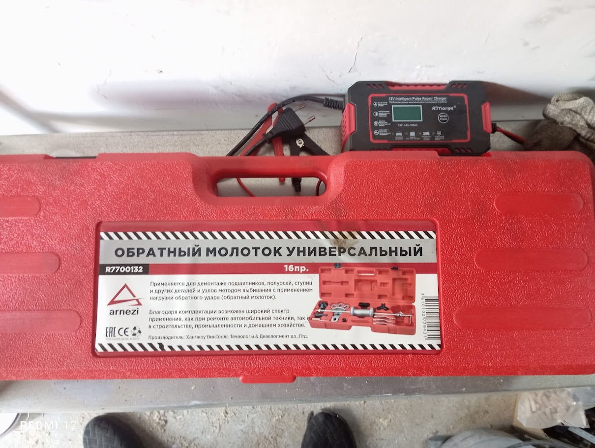

Всем привет, просле поездки на море на обратном пути загудела передняя ступица с левой стороны, ехать было не айс, ощущение было что летишь в самолете.По приезду заказал ступицу SKF VKBA6996, брал тут
www.ozon.ru/product/pered…4974441/?oos_search=false
также пришлось купить специнструмент, обратный молоток www.autodoc.ru/price/7626/R7700132
также выяснил что рулевые наконечники тоже менять.
Болты которые держат саму ступицу затягивал 88 НМ, гайку ШРУСа 125 НМ.
Запчасти на фото: R7700132

Ну кувалкой в 1кг прям постукивать по торцам и сама выскочит
а зачем там молоток обратный? Ступицу мнял все нормлаьно и так снялось, пару раз стукнул куалдочкой она и вышла
я раз 10-12 стучал молотком обратным, потом только снялась
Где молоток, а где "кувалдочка"!))))
