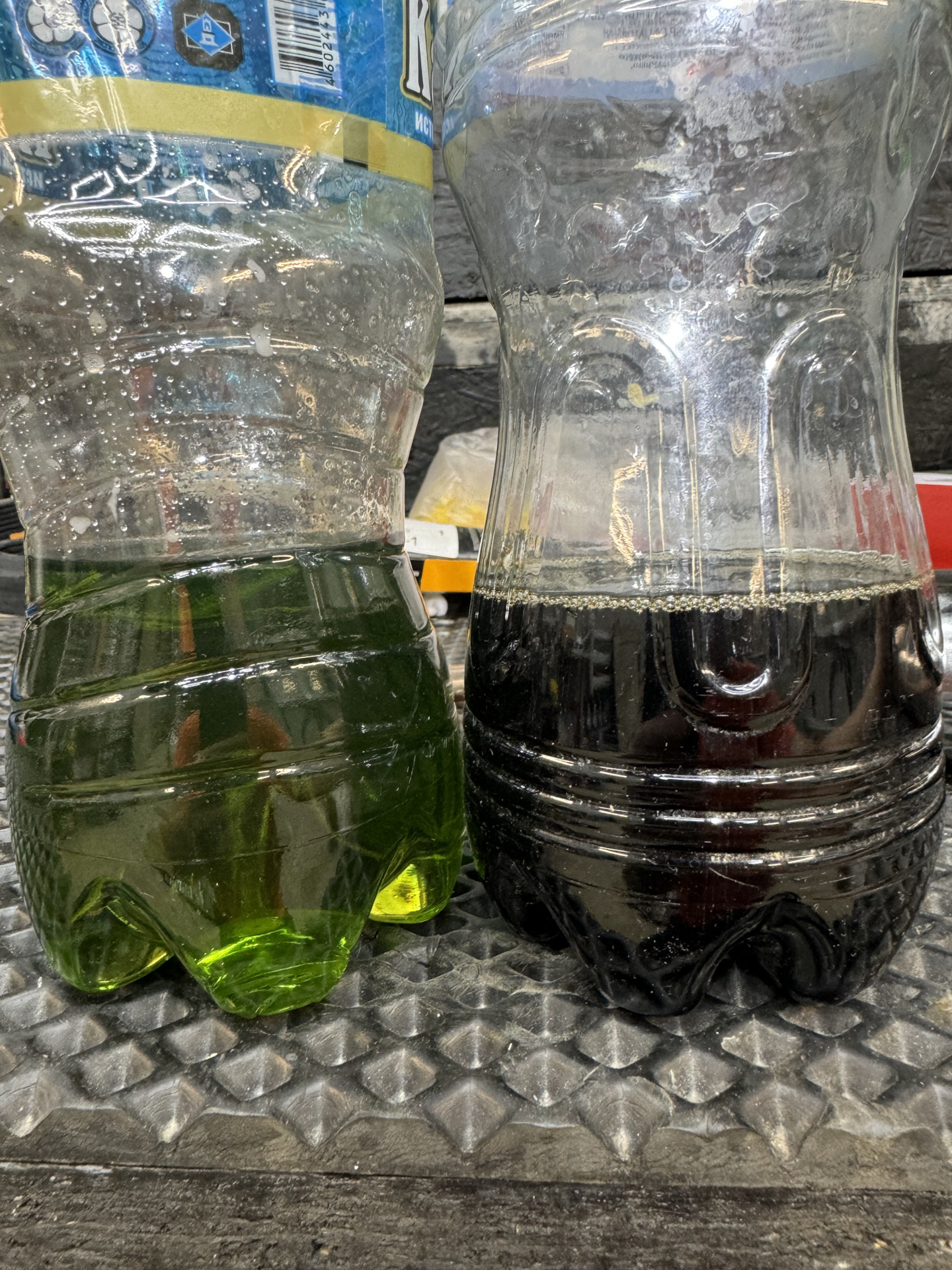

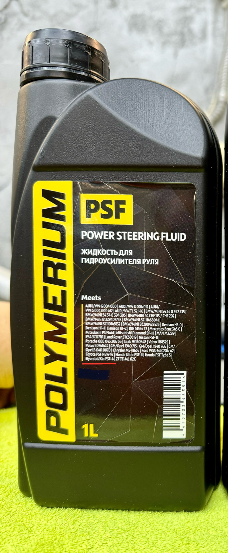

Пока выдалось свободнее время решил заменить жидкость гидроусилителя руля. По внешнему виду была темного цвета, когда менялась — неизвестно, возможно вообще не менялась…
Жидкость для ГУР приобрел фирмы POLYMERIUM PSF, заказал 2 литра на полную замену, но Маликов и Гагарина решили по своему, и прислали 1 жидкость для ГУР и 1 для АКПП…делать не чего, пришлось поменять только литр.

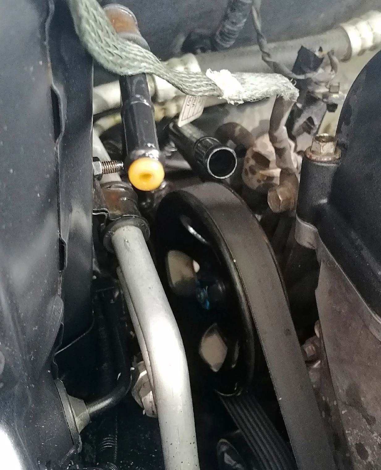

Как заменить?

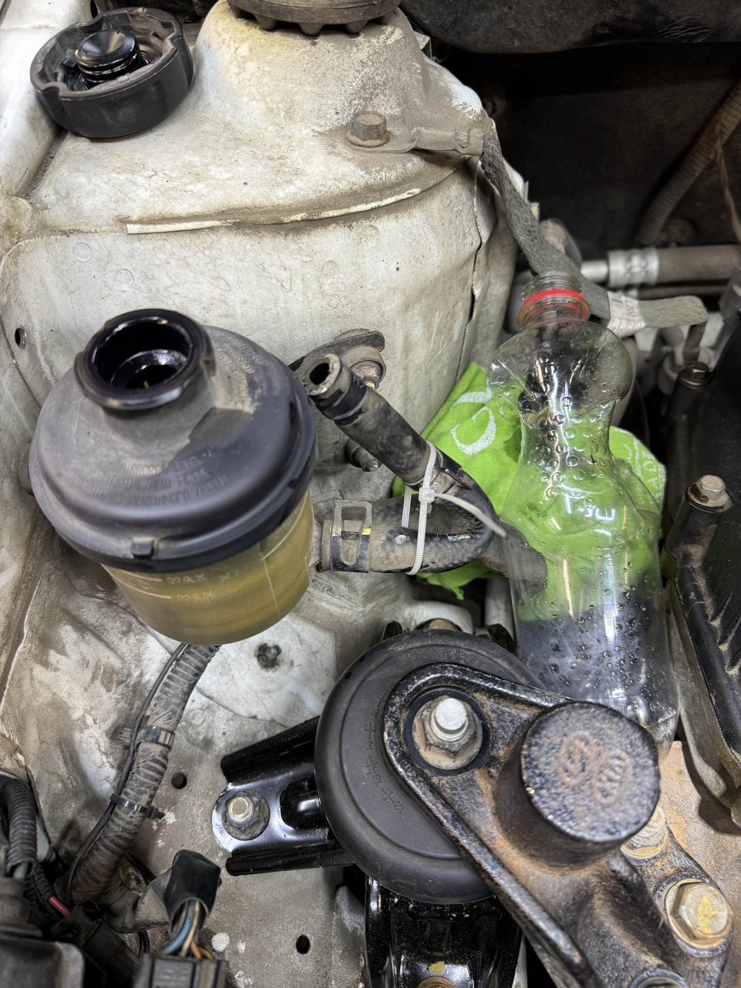

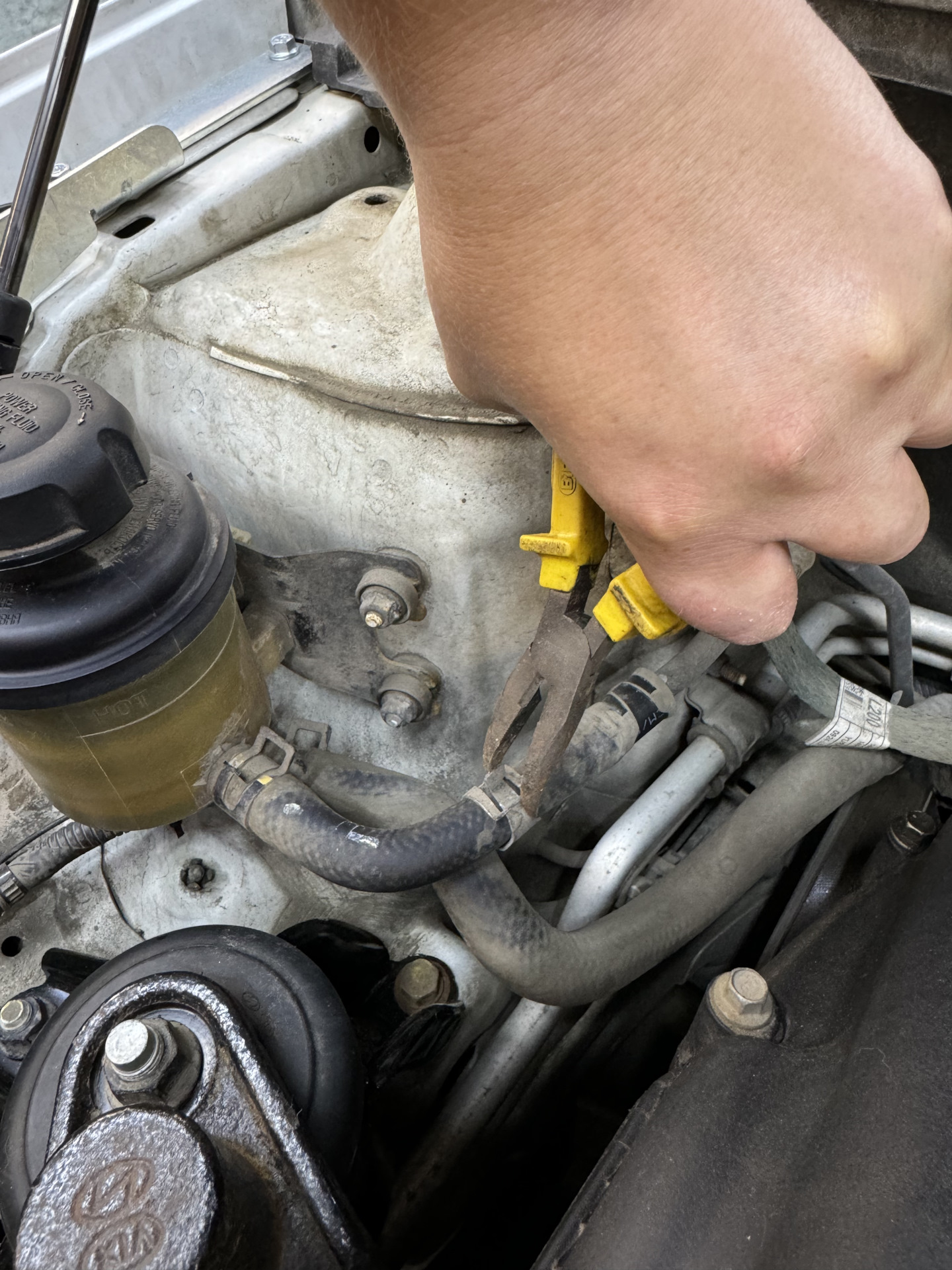

1. Снимаем хомут с шланга обратки (верхняя трубка).
2. Сдергиваем шланг и поднимаем вверх, фиксируем его утяжкой или чем попадётся под руку.
3. Одеваем пустую бутылку 0,5 литра на трубку обратки.
4. Откачиваем старую жидкость из бочка и наливаем новую до верха.
5. Поворачиваем руль, машину не заводим! (полный поворот с одной стороны в другую выкачивает половину бочка)
6. Следим за уровнем жидкости и вовремя подливаем, чтоб не завоздушить систему.
7. Доливаем по уровню. Собираем в обратной последовательности и заводим авто, проверяем уровень, доливаем при необходимости!
Всем спасибо, возможно кому то пригодится!

Привет, подскажи пожалуйста у тебя клапан стоял на обратке в металлической трубке ?
Приветствую, не обратил внимания, вроде только железная трубка была

Так и надо литр), а чего не псф4? И в чем отличие с этим?
Это PSF4. Литра не хватает если промыть систему полностью, нужно где то 1.3 литра. При замене 1 литра жидкость шла в перемешку со старой, поэтому и хотел полностью заменить.
Почему не хватает?) хватает 700мл и шла уже чистая жижа, остальное на то, чтоб дополнительно промыть), по крайней мере мне хватало, дважды уже менял)
Если не доводить до такого состояния, то возможно и хватит. После замены 1 литра жидкость шла в перемешку с новой, ещё бы 300-400 мл и система была полностью промыта и замещена новой жидкостью.

Это тоже псф 4, полностью совместима с оригиналом.Совместима так же ещё с рядом оригинальных жидкостей других производителей.По сути у них у всех один состав.
Эх где вы раньше были, уже на оригинал поменял
Тоже брал такую на доливку, жидкость нормальная и ценник 800, а не 2000 как оригинал.Полностью совместима с оригиналом.
