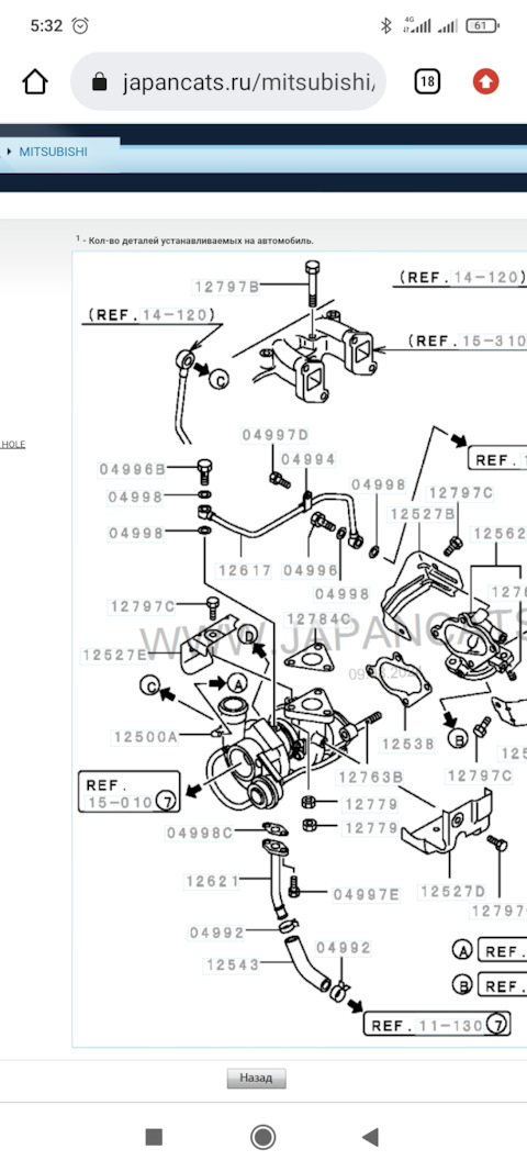

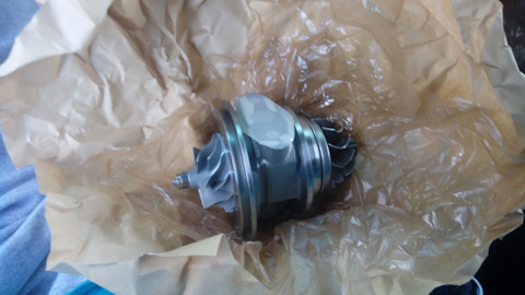

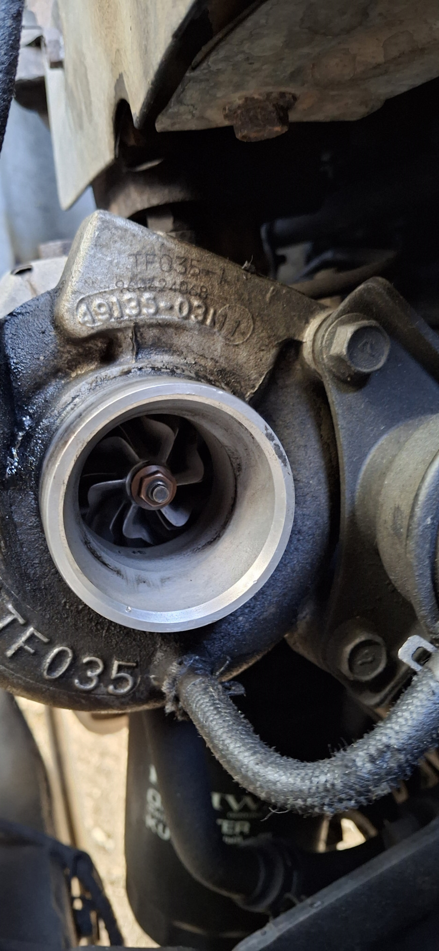

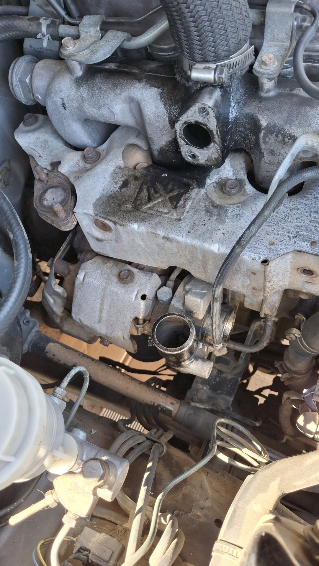

После замены глушителя, появился небольшой свист и он перерос в большой. Лазанье под машиной место прорыва газов (поиск сажи) не выявлено. У тербовигателя свистеть может умирающая турбина.
Залез проверить
Забегая вперед скажу, что после замены прокладки клап.крышки турбина была еще в большем масле, чем при ревизии… может кольца накидали?
Решено менять турбину пока она не наделала делов.

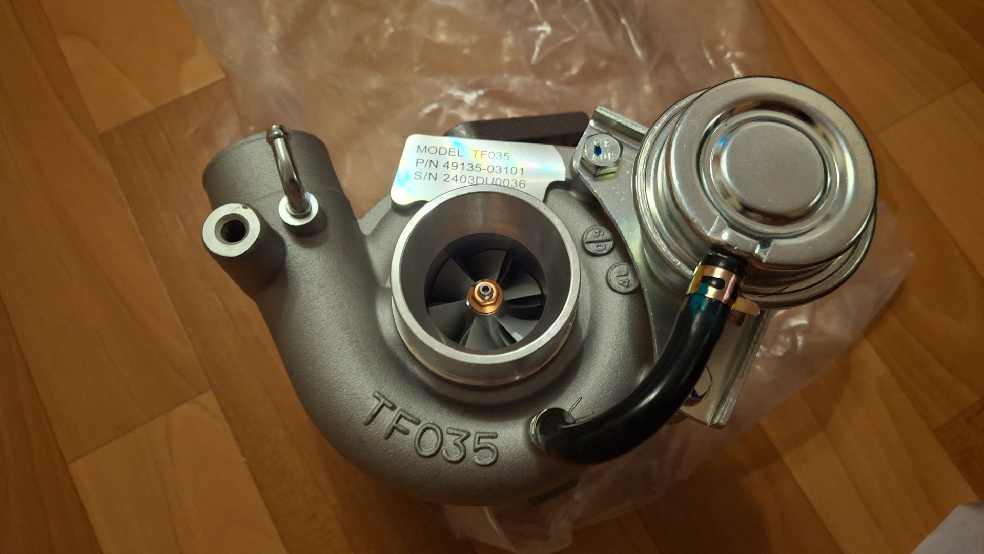

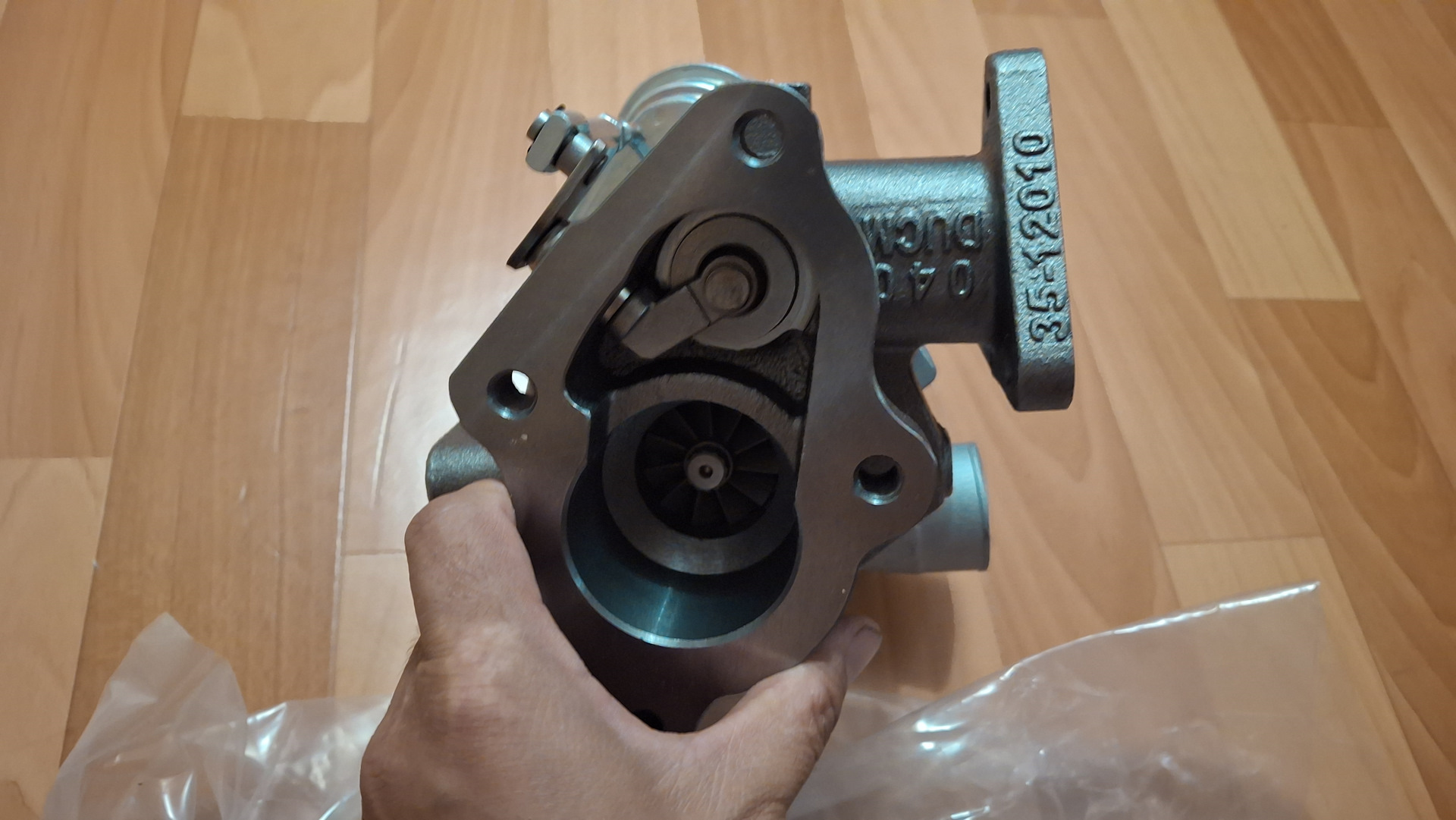

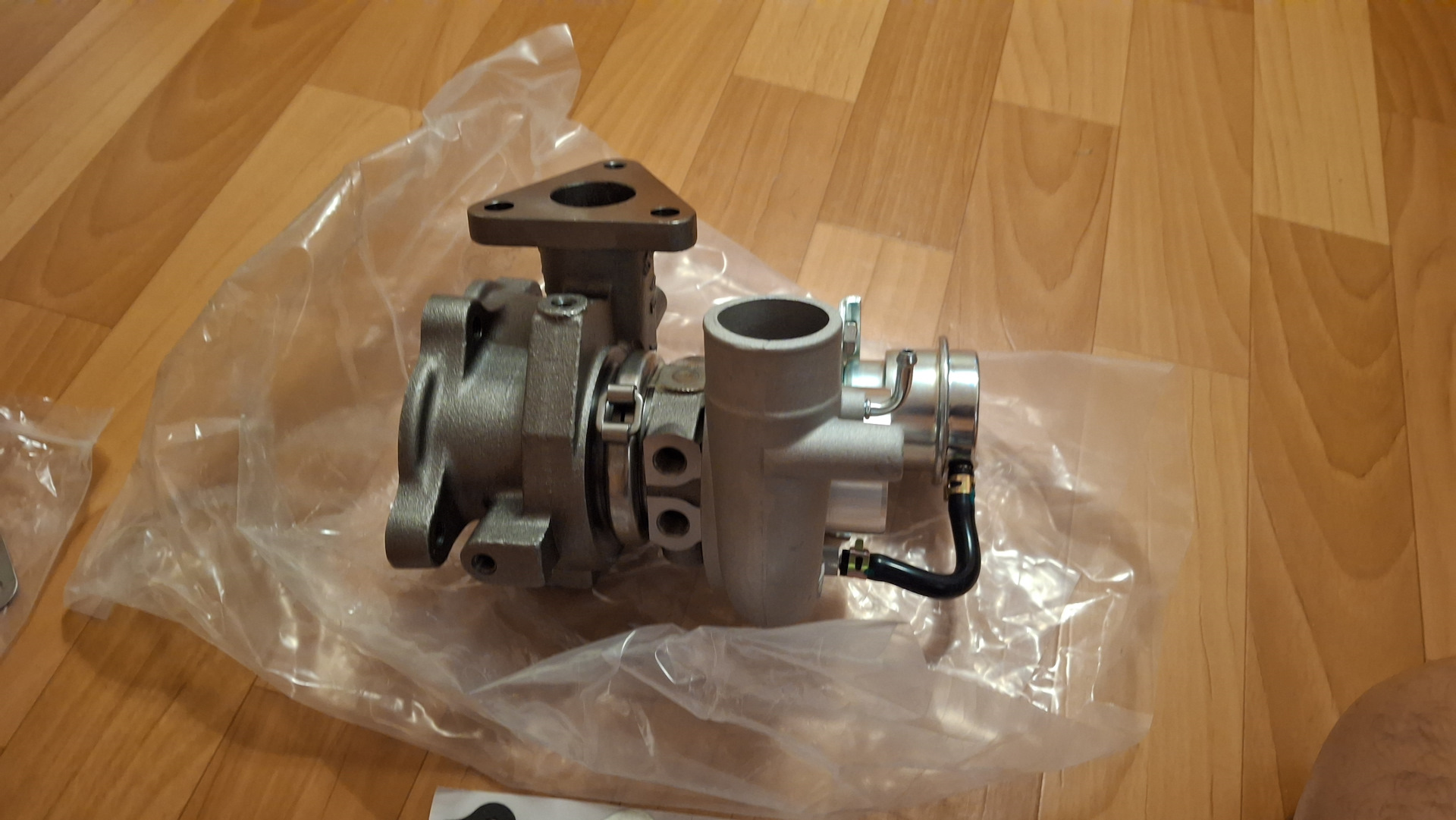

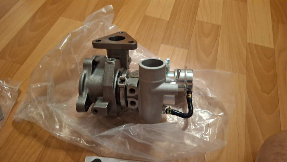

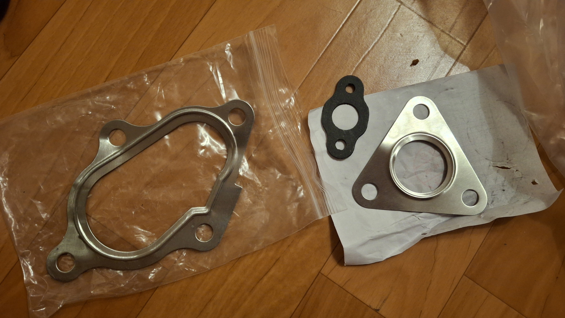

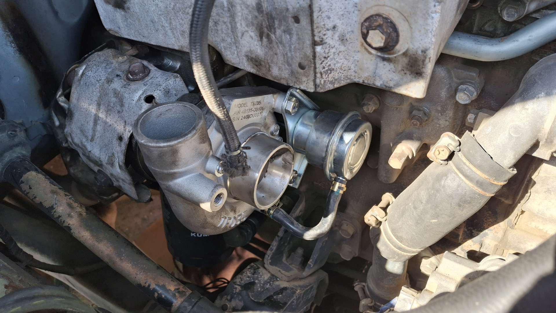

Купил китай SLTurbo за 130$. Почему мне катридж? Боялся что может не подойти без доработок.
Сперва хотел сам менять, но потом решил все же в гараж к GUW OffRoad. И не зря, не все болты открутились.
Горячую сторону откручивали от глушителя 2гайки. И не зря, из 4х болтов на турбине со стороны выпуска 2сломались, когда пытались открутить уже на снятой турбине в тисках. Пришлось ехать за новыми.

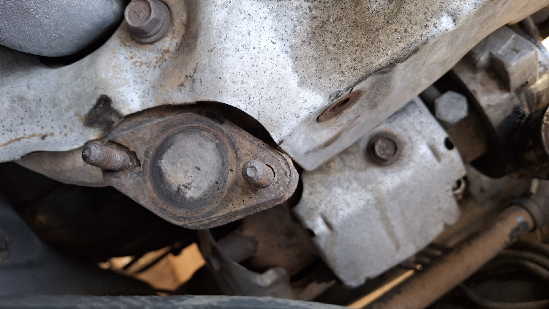

Кстати ходил думал как заглушить ЕГР, а он заглушен😂

Разницы по тяге пока не заметил. Свист остался!🤦♂️🤬 может дело в глушителе?
Будем ездить наблюдать за маслом на патрубках.

Когда у вала турбины появляется большой люфт, крыльчатка начинает цеплять корпус и это савсем другой звук, вой, гул, да что угодно, но всяко точно не свист.
Свист это нормальный рабочий звук.У кого то сильнее, у кого то тише, в том числе и в зависимости от устройства системы сброса избыточного давления.
Есть пару мест с подозрениями. Например эта неудачная заглушка. Мне кажется она сечет
Да она огонь))
А можно артикул прокладок?
Они в комплекте шли…
Свист турбины не говорит о ее неисправности. А масло чаще через сапун летит, при чем даже у новых движков, поэтому советую обязательно масло помойку
Да вот на сайтах реставрации турбин пишут один из признаков умирания турбины свист. Ну она свистит всегда чутка (если шноркель есть ее слышно) но у меня как самолет))
У меня слышно как раз через глушак. Но у меня с геометрией и если ее сильнее закрывать тем больше свиста. Тут скорей всего чем быстрее турбина набирает давление тем больше свиста. Или тупо лопатки такие, что свист дают
Тогда странно что свистит одинакого иина старой и на новой турбе

У меня свист был из-за не затянутой гайки выпускного коллектора, тоже все излазил, думал уже патрубки менять, турбина новая уже стояла в то время.
