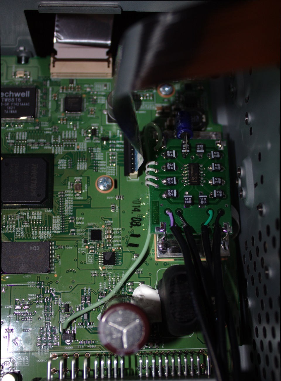

Много читал у сидоводов про выводы линейных выходов, что выпаять самому несложно и так далее. Но так как с паяльников больше на "Вы", чем на "Ты", начал искать обходные пути. И нашел …
Есть на сайте магнитола орг некий Алексей (кому станет интересно, могу в личку дать контакт), который занимается выводом линейных выходов со штатных голов. Связавшись с ним, договорились об отправке ему магнитолы и доработке её. Суть доработки была установки дополнительного буферного усилителя в магнитолу и вывода с него линейных выходов.
Вообщем 2 дня работы, по дня 3-4 в каждую сторону дороги (Ростов-на-Дону) и получаю сегодня обновленную магнитолу. Смотрим что получилось:

Любителям потравить платы прилагаю схему

Да, нареканий совершенно нет. Играть стала значительно лучше

А подскажи он делает 4 тюльпана.А что будет на бас и на фронт?он как то их метит?
Бас — задние колонки. Определить 2 минуты самому: воткнул штекеры и убавил на магнитоле бас… Если ушли сзади — попал. Нет — поменяй местами)

Привет! Как у тебя схемка работает — нареканий нет? А то у некоторых товарищей (www.drive2.ru/l/8008943) есть проблемы с помехами при включении габаритного света — помехи появляются. У тебя не возникает таких нюансов?
привет) есть косячки . при включении дальнего (а точнее моргания дальним) иногда перезагружается магнитола . буду вычислять проблему, когда буду втыкать малинку в магнитолу .
ухты… интересненько! но, мне кажется, что проблема несколько иная, чем у Сергея: после некоторого использования обнаружил некую помеху высокочастотную, появляется при включении габаритов и ближнего! нужно фильтровать или ещё чего, пока не до этого, слышно только на громкосте выкрученой в ноль, а так не мешает абсолютно, я заметил даже не сразу!

проблему с шумами не замечал… проверить не могу … есть одна проблема =) у меня нет габаритов спереди =)
проблема с дальним даже не знаю после чего: установки ксенона, модификации магнитолы или неправильной прикурки =)
Ну ближний то есть :о)))
О, многие пишут о проблемах с магнитолой после установки ксенона!
потому что блоки розжига в сеть помехи шлют очень серьёзные, особенно китайские!

во сколько удовольствие обошлось?
хочу с музыкой заморочится — решил начать с линейников… паять умею, но боюсь сломать магнитолу. (цена ошибки большая).
хотя типа по-правильному надо голову менять… но думаю и так пойдет.
2500 + оплата дороги … недорого
