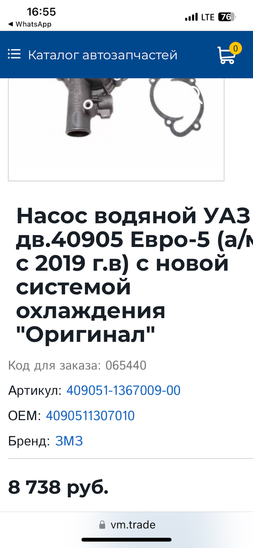

Чтобы не рисковать, было решено сначала убитую помпу снять и купить в магазине эдентичную. Вариантов новых помп больше двух. Маркировка, которая на отливке, совпадает, но помпа другая. Широкий патрубок и под третий болт гура нет резьбы. Отлив есть- резьбы нет.
Взяли оригу. Коробочка оригинальная, как настоящая.
Маркировка помпы теперь такая
Экономика:
Помпа с прокладкой в комплекте= 3625.58рэ
Антифриз g11 15 кг =1514 рэ
Хомуты цинк 2 штуки =74.7 рэ
Итого запчасти: 5214,28 рэ

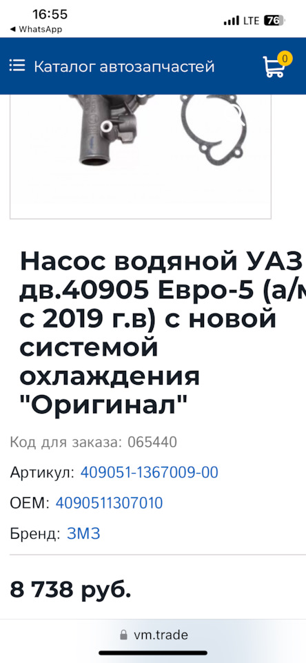

Хорошая цена на помпу
Недавно менял у себя и на автомат стоит вот так
волгамоторс не самый гуманный ценник даёт. хотя… у других глянул 6,8 до 9,2 руб
Дешёвые в каталогах со сроком поставки 1-2 недели. И то не факт.
Ах уехал наш автобус.
С ценами они реально рыбного супа похлебали… жесть…
