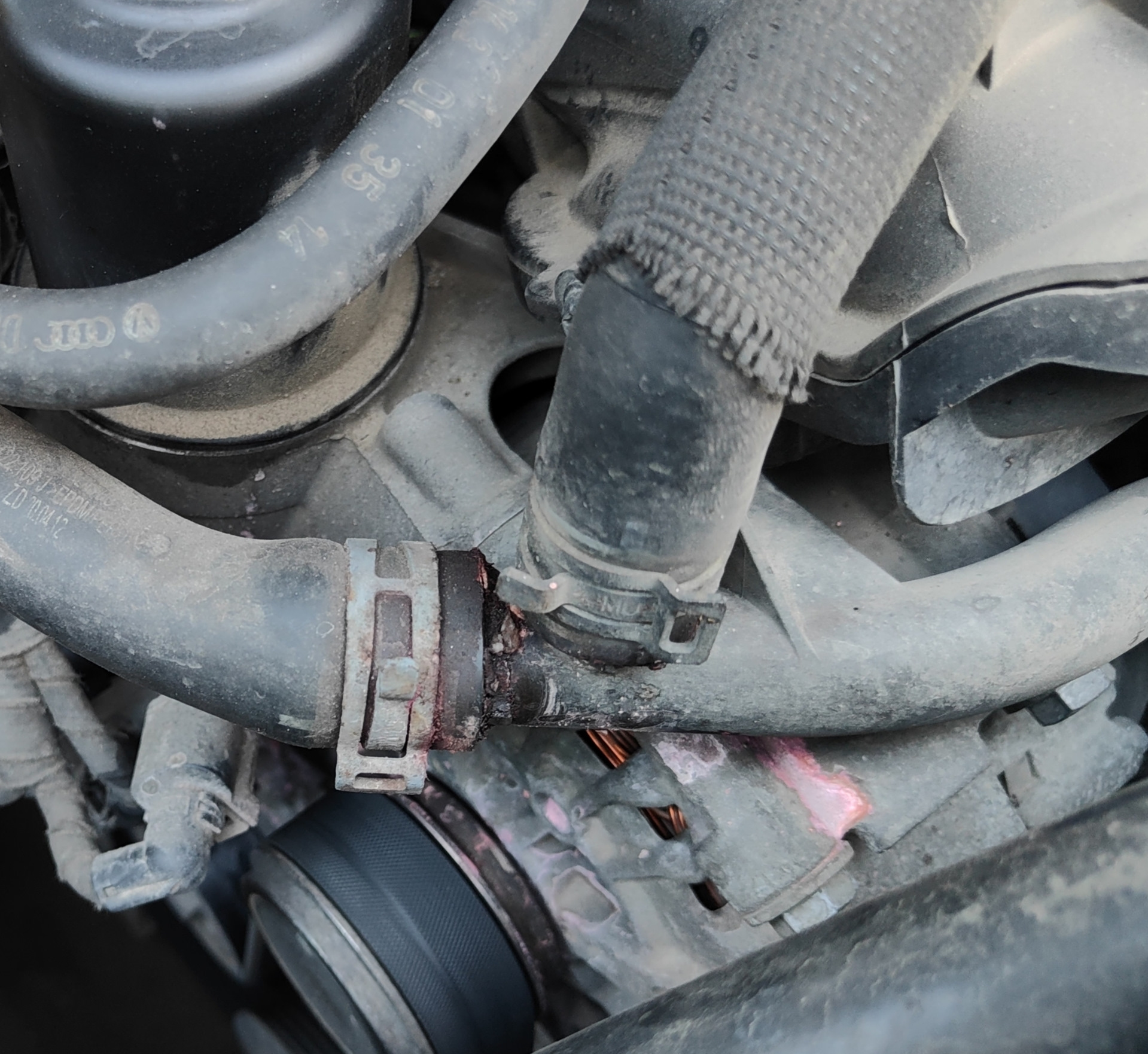

Было замечено запотевание патрубков

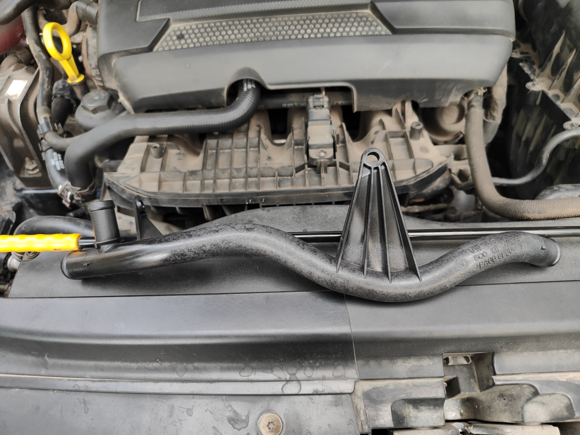

Для начала заменил резиновые патрубки, но это ситуацию не исправило, хотя один из резиновых уже был на подходе. По итогу заказал пластмассовый патрубок 5Q0121070BR
и самостоятельно заменил, предварительно купив щипцы для хомутов VAG. Пока течи нет. Не знаю, завоздушил ли я систему, надеюсь, что нет, спецы, если что, поправят меня.

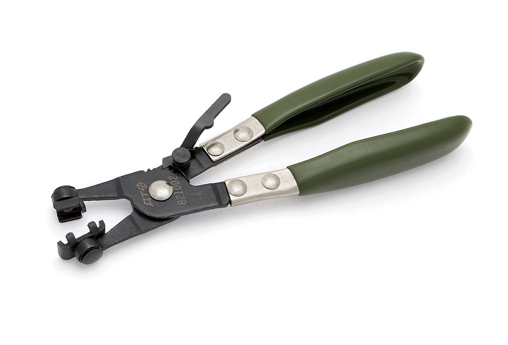

Привет, подскажи щипцы для хомутов VAG с тросиком использовал? или обычные?
Привет! Обычные, но с тросиком будет удобнее третий хомут снять, который дальше всего от расширительного бачка
У меня обычные щипцы, вот думаю реально туда ими подлезть или с тросиком нужно будет заказывать, ну раз у тебя получилось значит это реально. Получается ничего не разбирал? просто снял хомуты и открутил трубку?
Да, очень трудно, но волею судеб я справился. Первые два патрубка снял и пластмассовый тянул в сторону аккумулятора, пытался найти более удобное положение, чтобы зацепиться за хомут
А самый верхний патрубок(который над двигателем) как снял? Я нижнюю часть снял а верхняя не в какую не слазит, как будто прикмпела)
Резиновый? Если он, то может тяжело идти, большими плоскогубцами немного надо проворачивать, в месте соединения
А что за щипцы? Плоскогубцами снять нельзя?
Можно и плоскогубцами, только есть шанс что потом ширинны захвата губок не хватит.
