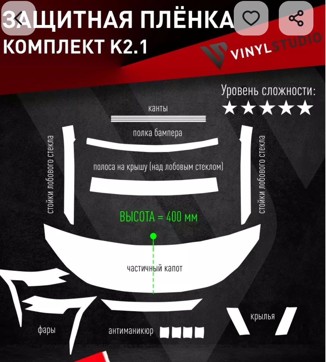

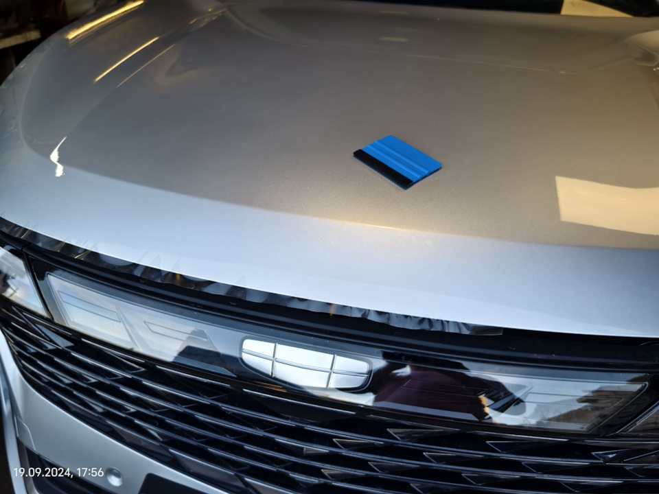

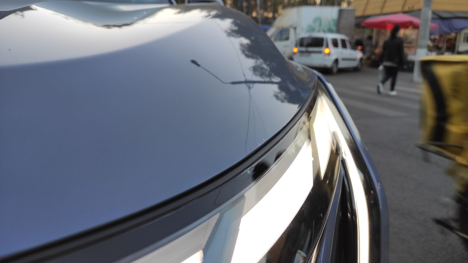

Статья для тех кто захочет сам клеить пленку. Пока не могу я выложить 70-80 за бронь авто, очень много трат, да еще и колеса надо на зиму прикупить. Заказал очередной набор на ВБ. Пленка понравилась клеиться отлично и тянется тоже. Почему то не оказалось средней фары, за место нее были 4 порога, придется отдельно заказать среднею фару. Самая быстрая поклейка это ручки дверей, прям понравилось, по сложнее дался капот и фары там прям растягивать надо. Кромку на дверях решил без раствора клеить прям на сухую, а то потом долга раствор мыльный высыхает. Пробегал я с фонариком пол дня, посадил 4 акума на нем. Жалко нет наборов на боковые зеркала и бампер, было бы вообще здорово, придется брать рулон брони на ВБ и что то придумывать. Жалко на парковке нет розетки для фена.

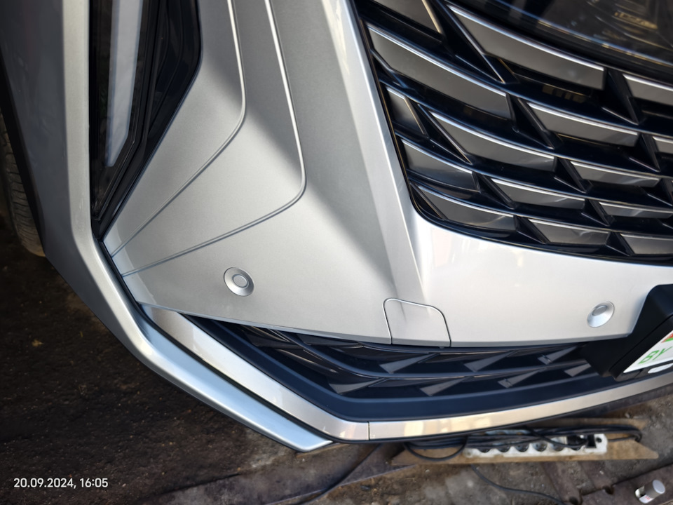

Вопрос кто клеил, сколько будет примерно стоить просто бампер обклеить?

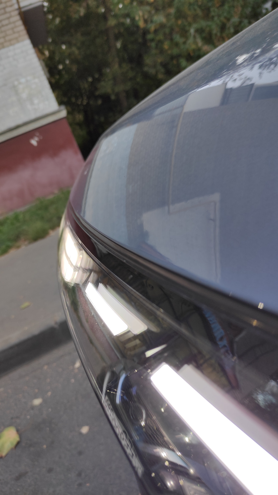

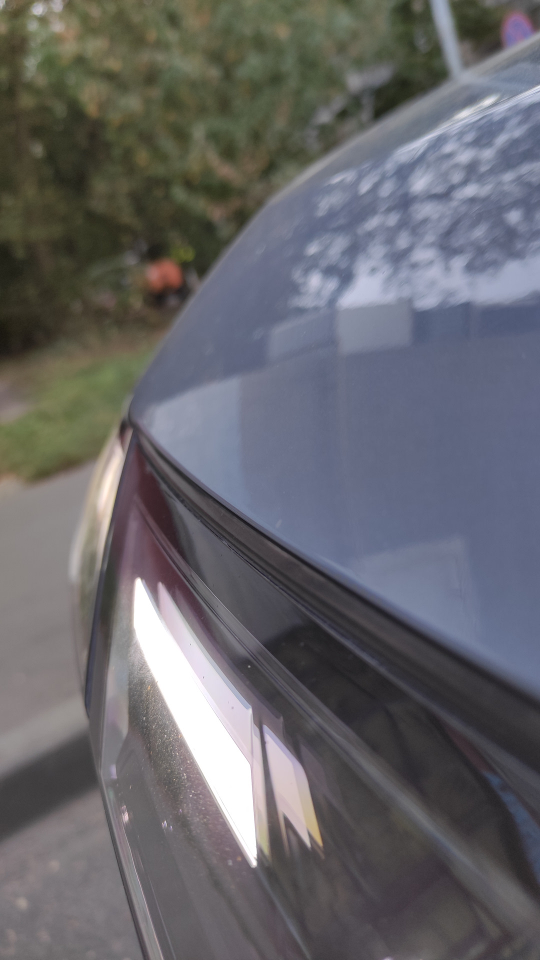

А можно попросить автора сделать отдельный фотосет вблизи при двевном свете?! Вообще, глазу заметны края пленки?
Если вы о полосе на капоте конечно край видет.

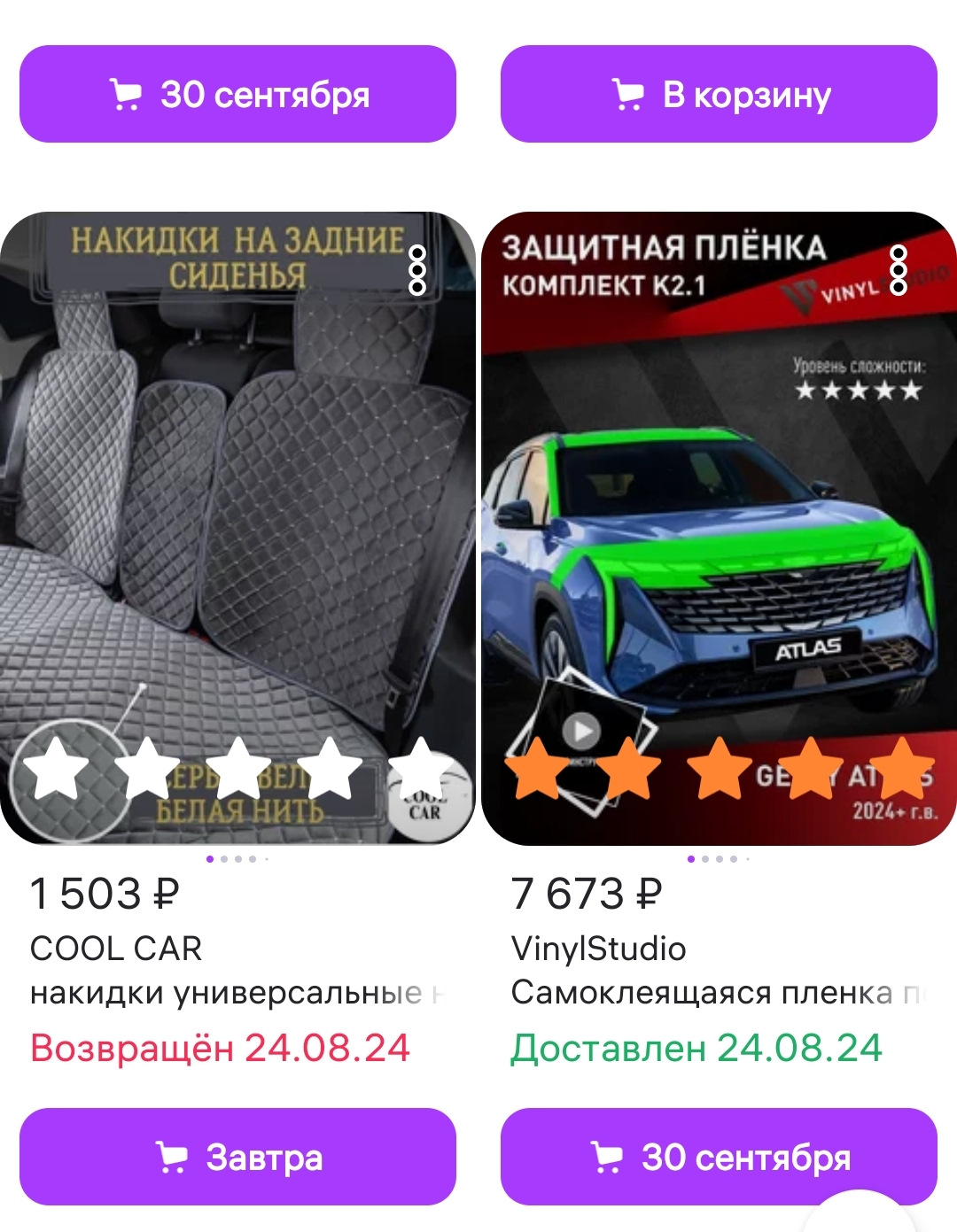

Это челы из Минска. Я у них в офисе был, на всю морду, крышу, стойки, пороги и тд заказал комплект, плюс в салон. Все вырезано идеально. Сам бронировал.
А бампер тоже?
Да. Полностью бампер, фары, клыки эти бампера весь капот, стойки около лобового. Передние арки целиком. Стойки черные стекол, порожки где сажусь. Погрузочное заднего бампера, торцы дверей, чтоб пуговицами не царапалось
Зачетно вообще👍👍👍а у них сайт есть? Как можно заказать?
На вб вбей vinylstudio. Найдешь магазин. На атлас есть некоторые комплекты. Но такая полная как у меня выкройка заказывалась у них в офисе. На вб не купишь. Можешь списаться, может отправят. Жа и такие пленки по лекалам все делают. Можешь и у себя посмотреть
🤣🤣🤣аааа, так я у них и заказывал)) сейчас спишусь на счет бампера👍

Представляю как этот ужас в живую на капоте выглядит 🤦♂️
как обычная полоса.
Если бы пленка наносилась по технологии — выглядела бы, возможно и как полоса))
А так как куча стрел просто «запинывались» на край капота, там такой п***))))
так с верху как полоса, а в внутри пофиг, главное зиму пережить до весны, поднакопить и по путю сделать.
Не внутри, а на плоскости капота. Весь этот п***, который на фото — в живую выглядит страшно)₽
На фото не доделано, а снято на 50% завершения, далее пленку натянул и завел под капот, с верху все гуд.
Да причем тут, что на фото?))
Все эти следы остались сверху на капоте))
Снимите видео вблизи в доль капота, или сами потсмотрите, чтобы убедиться))
ладно, позже сфоткаю
Прям на блик вдоль капота глазами посмотрите, и все поймете

Да норм, пару пузырей только. Для первого раза в жизни пойдёт.

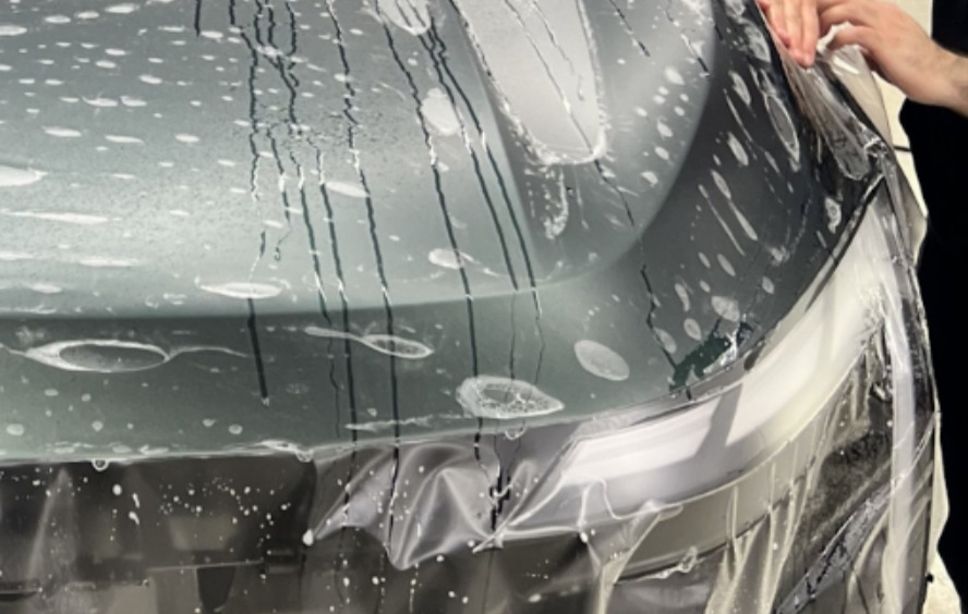

А по технологии это как?
У меня в бж видно, как оклеиваю капот, никаких стрел по краям нет. Материал с позиционирован по детали.
Ну я примерно понял о чом ты, чтобы пленка с капота свисала тоже ровно без складок. Я значит плохо натянул ее от фары до фары саму пленку? Для первого раза пойдёт, если я еще буду этим заниматься) на парковке света нету такого хорошего, да и фен у меня есть а там розетки нет(( а потом и вовсе отказался от мыльного раствора, перешел на воду чистую, края не хотели клеятся.
Условно — продольного натяжения вдоль капота не было.
На мыло и не прилипнет)
Мыло вымывается спиртовым раствором, который активирует клей, 70/30 спирт/вода)

Заказал у них такой же комплект за 5500, прислали вообще непонятно что, точно не на атлас, отослал назад вернул бабло.
ну я прям на выдаче в ВБ все наборы разворачивал и смотрел, а то потом не докажешь и время тратишь. С этим тоже сталкивался.
А я первый раз поленился и влип
странно у них цена пляшет, я брал за 7500, сейчас он 6500, а вы за 5500)))))
