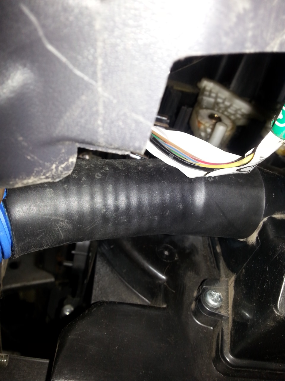

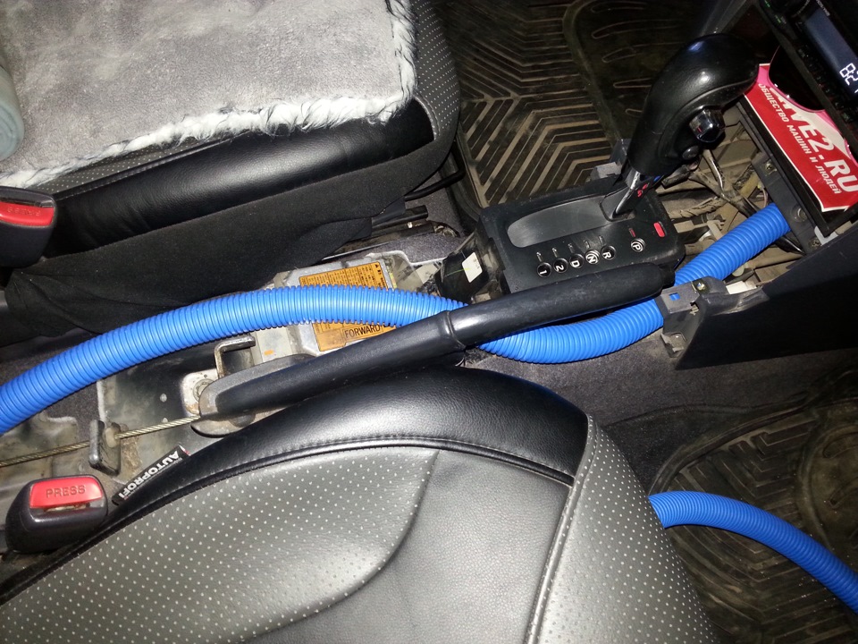

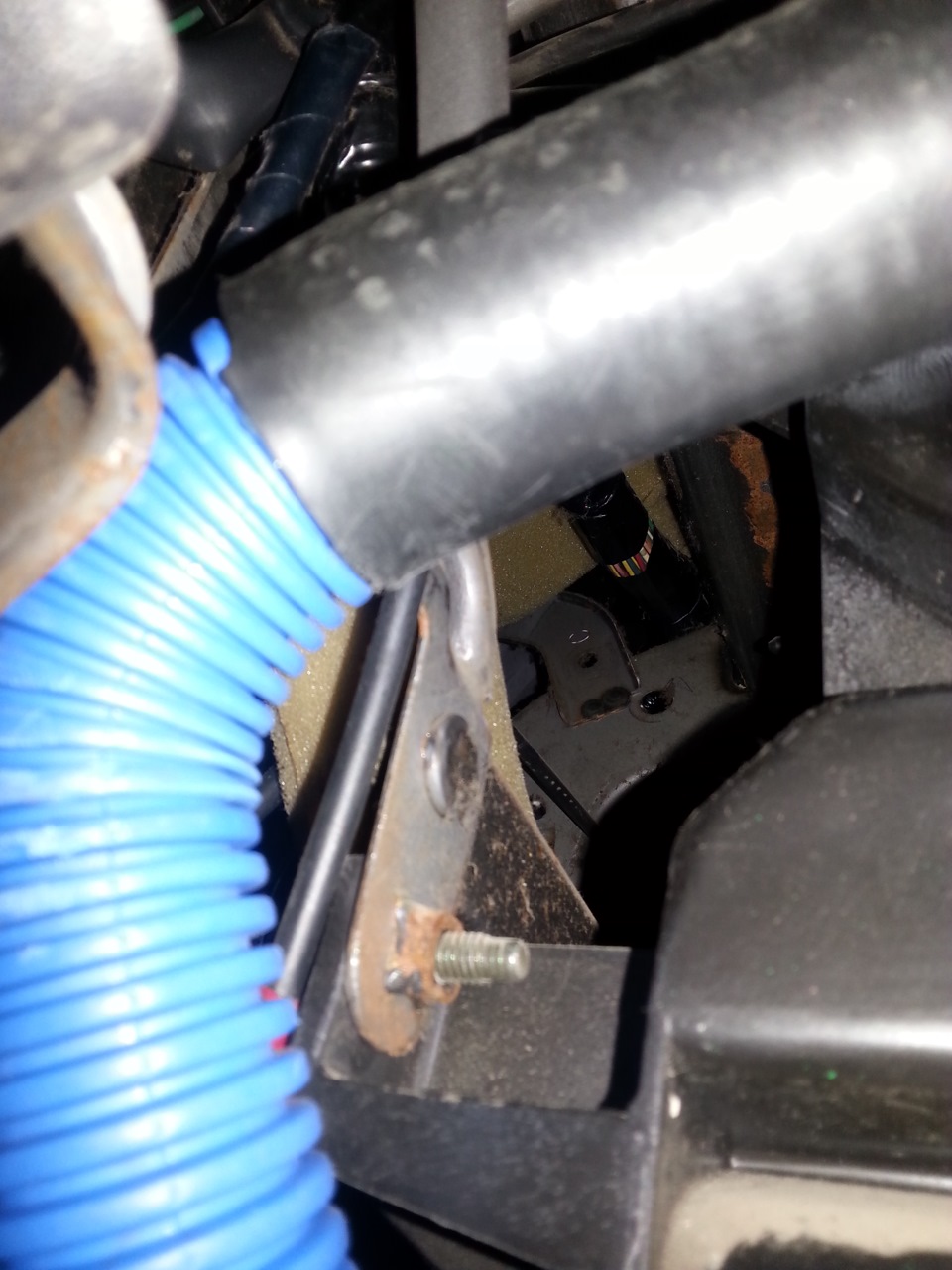

Доброго времени суток, всем! И вот, после прошедшей зимы, не давала мне покоя мысль об обогреве ног заднего ряда сидений для пассажиров. Прочитав кучу форумов, пролистав огромное количество страниц нашей необъятной социальной сети, достойного решения (кроме как купить штатные воздуховоды за дико- дорогую цену) я не нашел. После долгих раздумий мне в голову пришла вот такая мысль

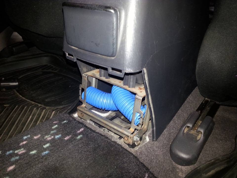

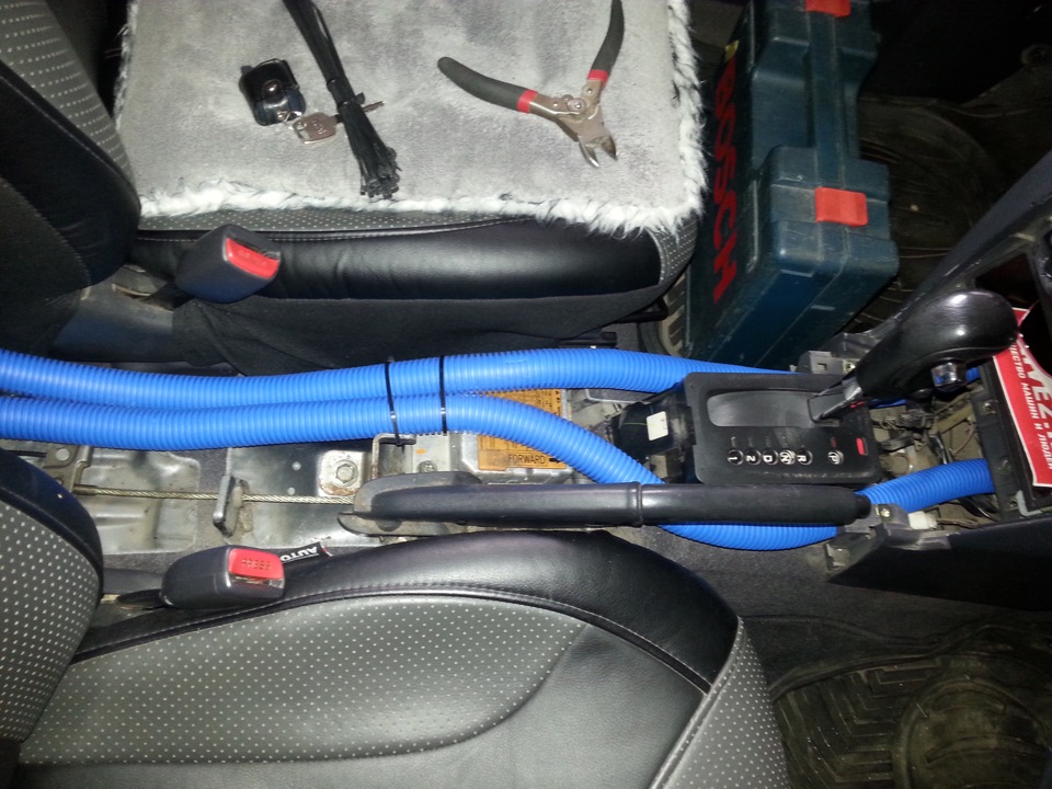

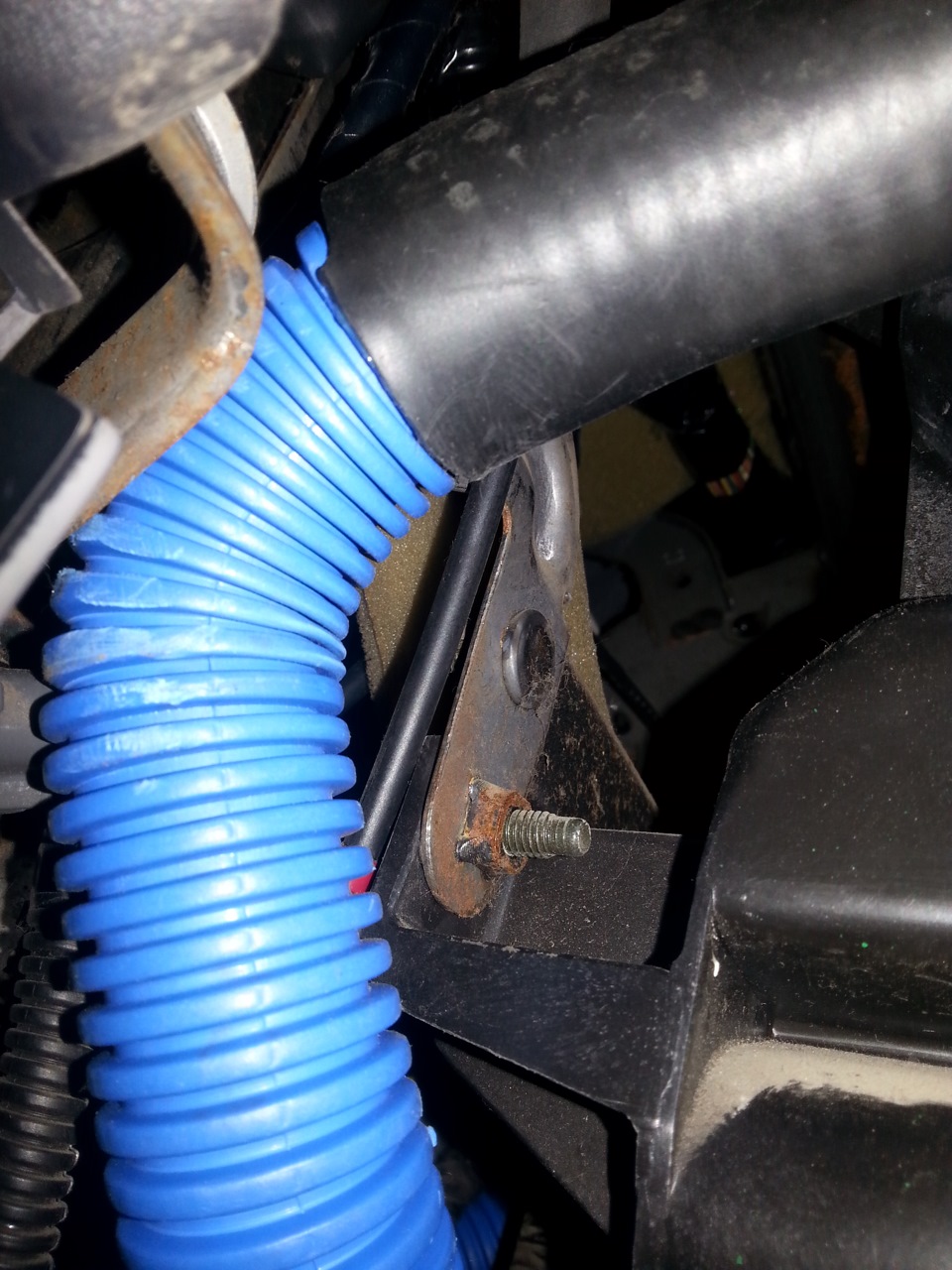

Как видно на фото, была использована гофра (приношу извинения диаметр не глянул) протянутая под центральной консолью между сиденьями, так как вариант укладки гофры под сидениями меня не устраивал.

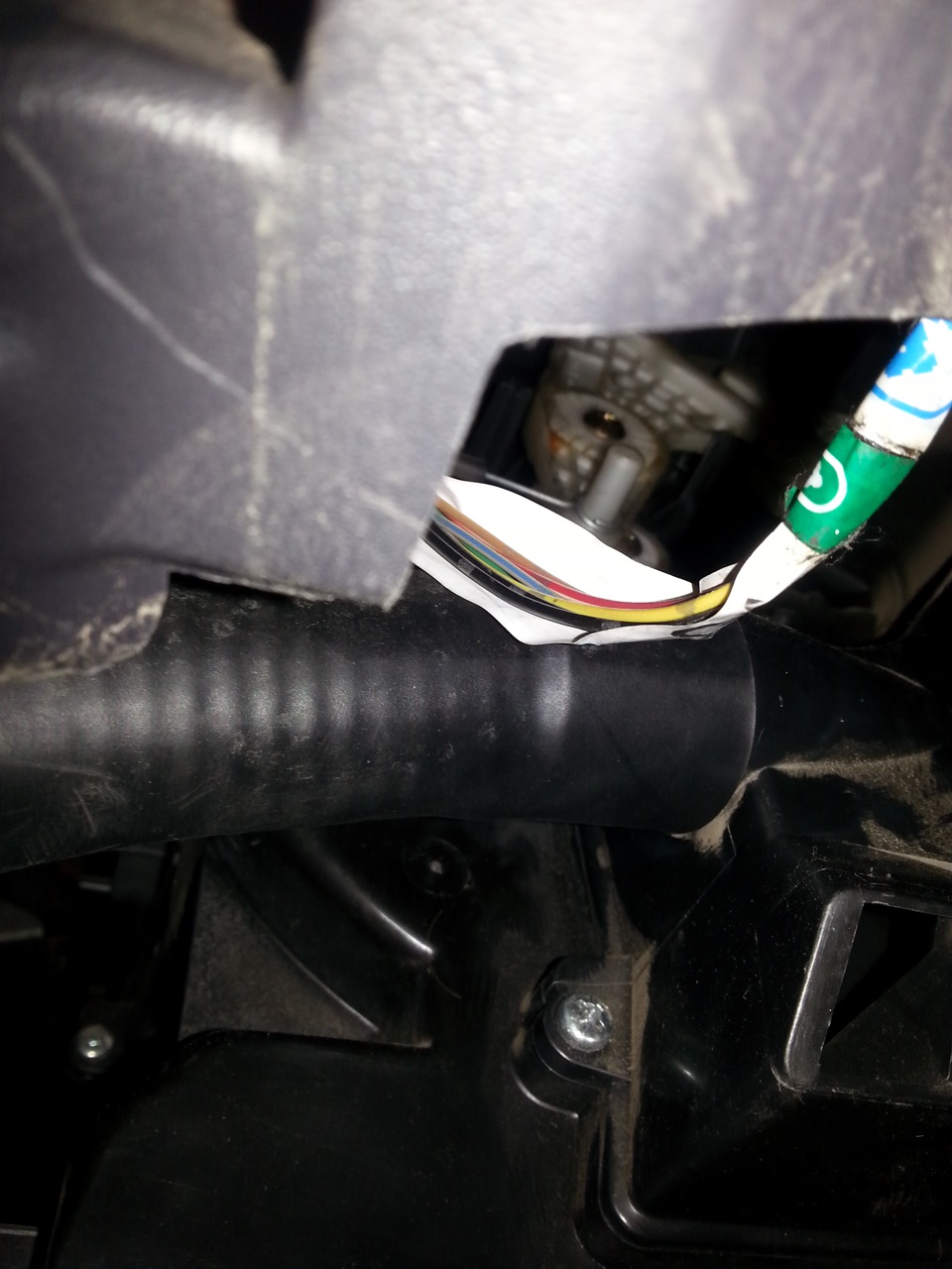

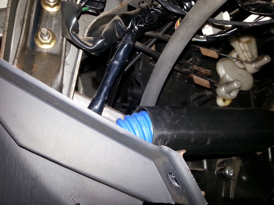

В конечном итоге мне пришлось разделить и сплющить эти гофры, так как консоль не желала вставать на место:) Перед подключением гофры к воздуховоду печки естественно были удалены заглушки(я надеюсь, что все в курсе о наличии дополнительных отводах для обогрева ног задних пассажиров, просто у кого то они заглушены с завода, а у кого то все сделано по фен-шую с завода, в зависимости от комплектации), для соединения использовались термоусадочные трубки чуть большего диаметра выходных трубок печки. Думаю на фото будет понятно, для усадки использовался промышленный фен "Bosch", хорошая штука)))

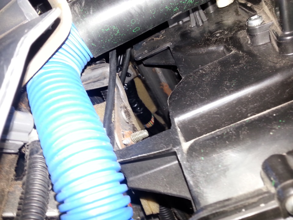

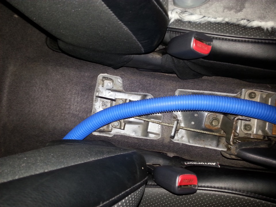

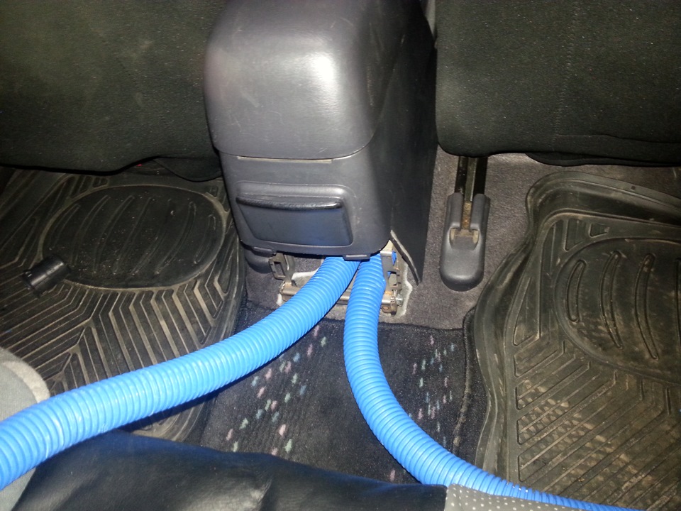

Ну и конечно же фото конечного результата

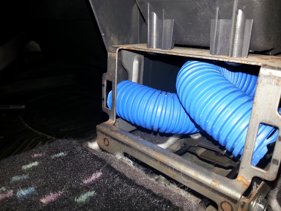

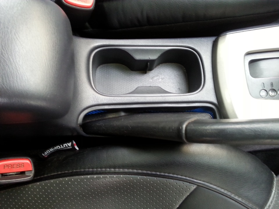

Вот теперь встает вопрос о том, как все это оформить. Есть заглушка от этого места, где выходят обе гофры, и есть идея вживить в нее направляющие воздуха, естественно меняющие поток и перекрывающие его:) Может у кого какие идеи есть по направляющим?

А у тебя в заглушке нет подстаканников, у меня есть, и так как у тебя не получиться выводить гофру, думаю надо прорезать центральную консоль, либо под сиденье пассажирское или водительское, где есть место ставить доп печку.
Ну, да тоже вариант! Ждем отчет в бж)
вот блин, не успел я первым так оформить!) Респект единомышленникам! Только я хочу с стекловолокна сделать плоские воздуховоды и красиво оформить на выходе с кранами и направляющими)
