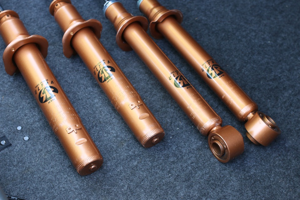

Всем привет! Выходные вышли плодотворные — аж до вторника затянуло))! Текла рейка с двух сторон, решено было сдать в ремонт. Ничего не фотал, да и нечего там фотать — снял, отдал в ремонт, поставил. Ну и небольшая эпопея с амортизаторами. Мои все 4 потекли уже месяца с два четыре назад, а к маю уже и ляпать начинали. Стандарт не очень то хочется, так мне понравились жесткие от Леги стойки! Разрывался между предложением Дениса Hulk-by забрать у него колы или купить новые мортеры. После прочтения кучи отзывов, плюсов и минусов колов выбор пал все таки на новые амортизаторы Kаябы Ultra SR, которые спешно были заказаны. Цена, кстати, приятно удивила — 220 за все))!

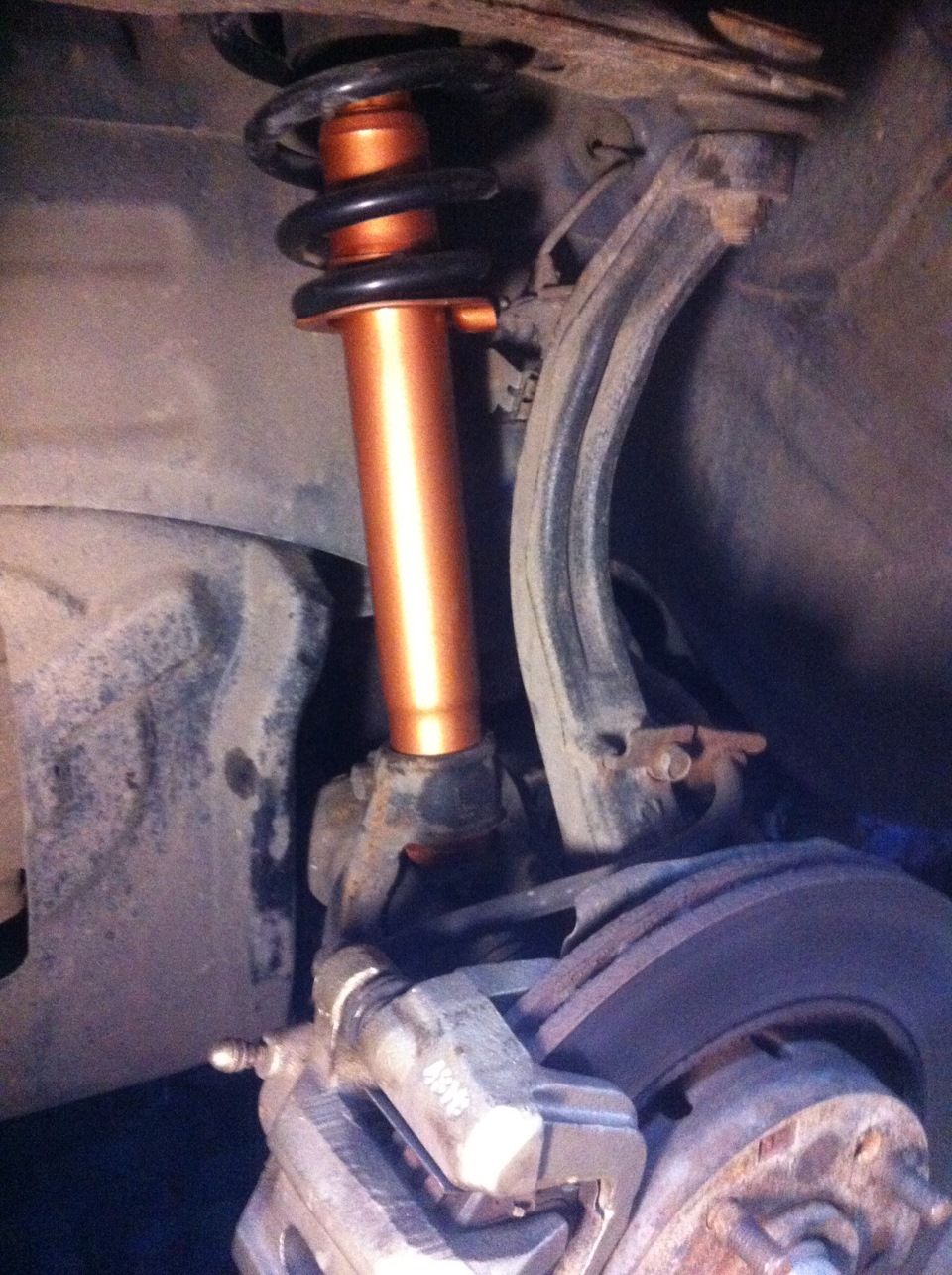

Пришли они через неделю. Задние показались мне какими то тонковатыми — ну да ладно, там посмотрим. С передом быстро разобрался. А вот с задними пришлось помучаться, и вот почему: свои стойки ооочень давно покупал как бэ с Legnum VR-4, но новый мортер совсем другой, и тоньше, и длиннее, и пружина на нее не сядет… Блеать, и заказывал же мортер на Легу, а не на седан… Беру шлифгубку, чищу циферки-буковки на старом аморте — ептить, Nissan! Звоню знакомому у которого его брал — да, говорит, и такое может быть, наверное от Ская или чего то в этом роде. Ну и что теперь, сток пружины не вариант, проволока ржавая. Решено было ставить пружины с универсала минус два витка. Вышло чуть выше чем было, ну смирюсь как небудь.

Т.е. эти ультра ср по высоте как сток?
Да, как сток.
Отличные мартеры, как по жесткости?
Не для любителей поездить с особым комфортом, но мне очень нравится, рулится бодрее, стоит на дороге как вкопанная!
Это да, а главное что это настоящий Японский KYB, а не чешский вариант:)))
Т.е., ты считаешь, что они супер? Я просто хочу узнать грамотное мнение. Я сам их так и не ставил (лежат такие же коробки, как у тебя на фото), взял голубые — Нью-СР.
Пока отлично себя проявляют, не мягкие, но и не каменные, держат отлично. Но проверить их работу грамотно можно только в паре с нормальной, сильной резиной на хорошем покрытии.

Номерки стоек не напишешь?
Позже скину…
Alekc-78
#351030 зад и #351029 перед.

классно! что за тормозные диски такие интересные, овощные? или от вр4 сзади тормоза?
Да, вся тормозная система от VR-4, только без ABS))))
Круто а пружины какие)
Пружины от сарайки, какие то немецкие, точно не скажу.
