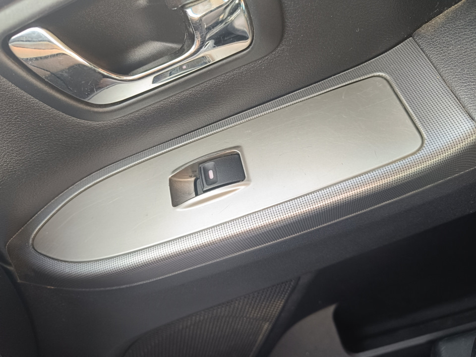

Еще одна реализованная идея, с которой я жил пару лет. Опять таки, почитав запись Василия amorphis я понял, что реализовать подсветку блака стеклоподьемников совсем не сложная затея(необходимо было прикупить доноров только), за исключением пассажирских кнопок, к которым водительские от аиртрека и кольта не подходят.

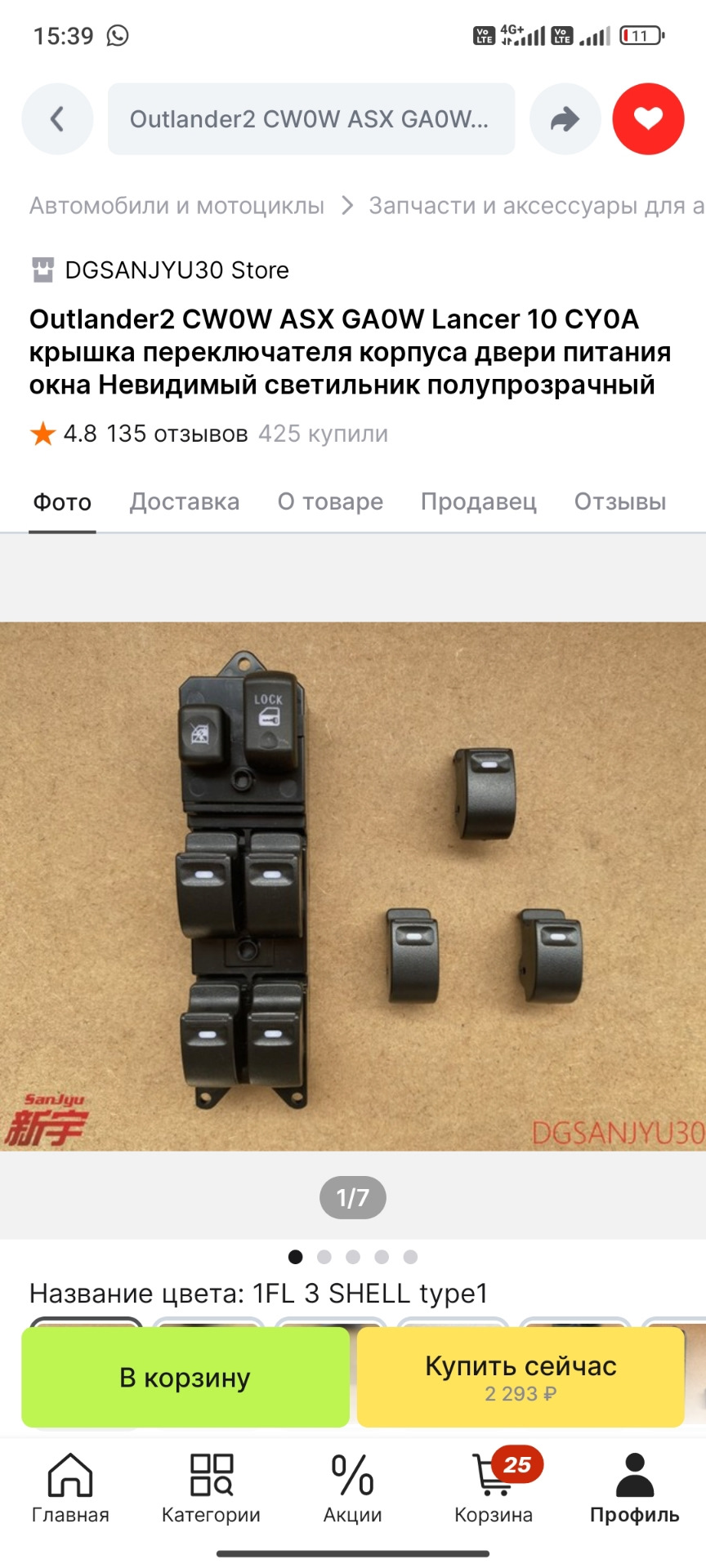

И тут мне на просторах али попался глтовый комплект на все 4 двери(сразу оговорюсь, я лоханулся и нам он не подходит😁) заказав сье чудо за 2500 рублей, спустя 2 недели я его получил, и…оказалось что в нем кнопки водительского блока такие, как на паджеро пассажирские( такие у лансера 10, оутлендера ХЛ). Но рассажирские без проблем встали.

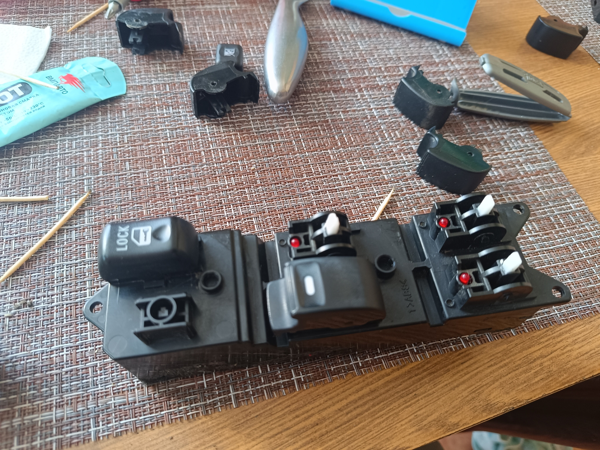

Однако пути назад нет, нужно идти до конца, поэтому еду, и покупаю 3 донора для кнопок водительской двери😁 тратя при этом лишних денег, так как нужно же здесь и сейчас.
Ну а дальше впаиваю купленные светодиоды(брал красно-оранжевые, такие штатно использует митсу), резисторы. Место для пайки валом, поэтому справится любой, хоть гвоздем раскаленным паяй, не накосячишь.
Ну и собираю все обратно.

Красота 👍🏻 кстати, на этом китайском блоке кнопка блокировки СП с подсветкой? 🤔
Ага, кнопка блоки окон и сп имеет окна подсветки

Светодиод какой использовали 3 или 5 мм ?
Яркость какая у него? Или может ссылка есть где покупали?

Тоже купил. Кстати пассажирские кнопки оттуда тоже встают со скрипом, так как ножка должна быть смещена от центра. Я их также не стал ставить, а заказал нормальные.
Увы, увидел бы раньше запись) кстати да, пассажирские немного подточил надыилем боковинку, буквально 1/3 ребра жесткости, и всё стало чётко.
Тоже вариант, не пришло в голову такое решение.
