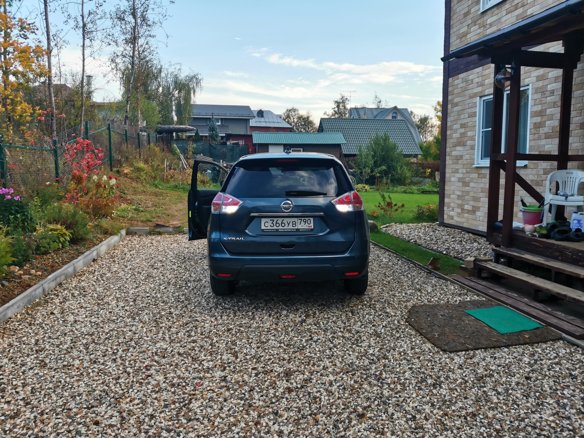

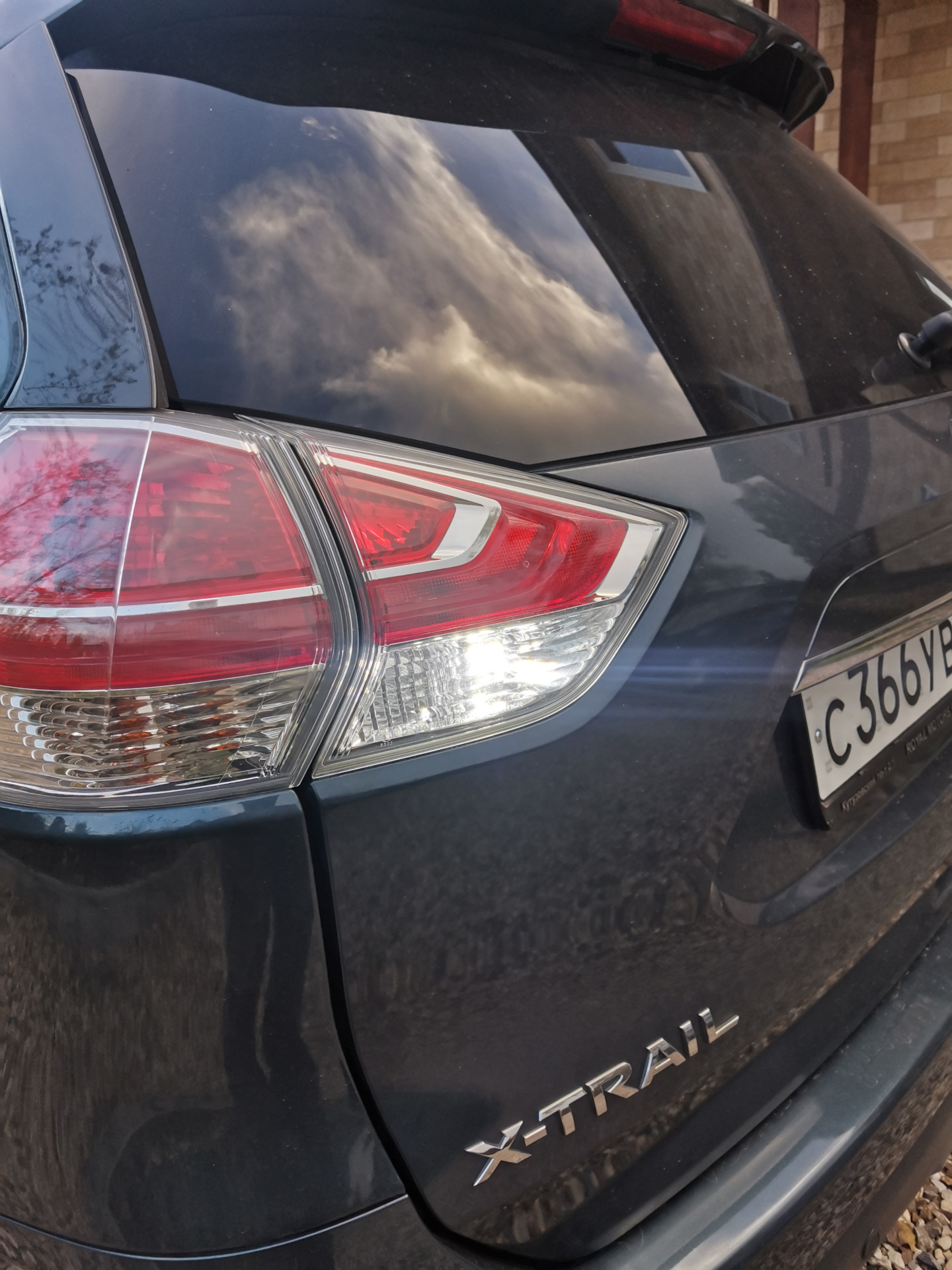

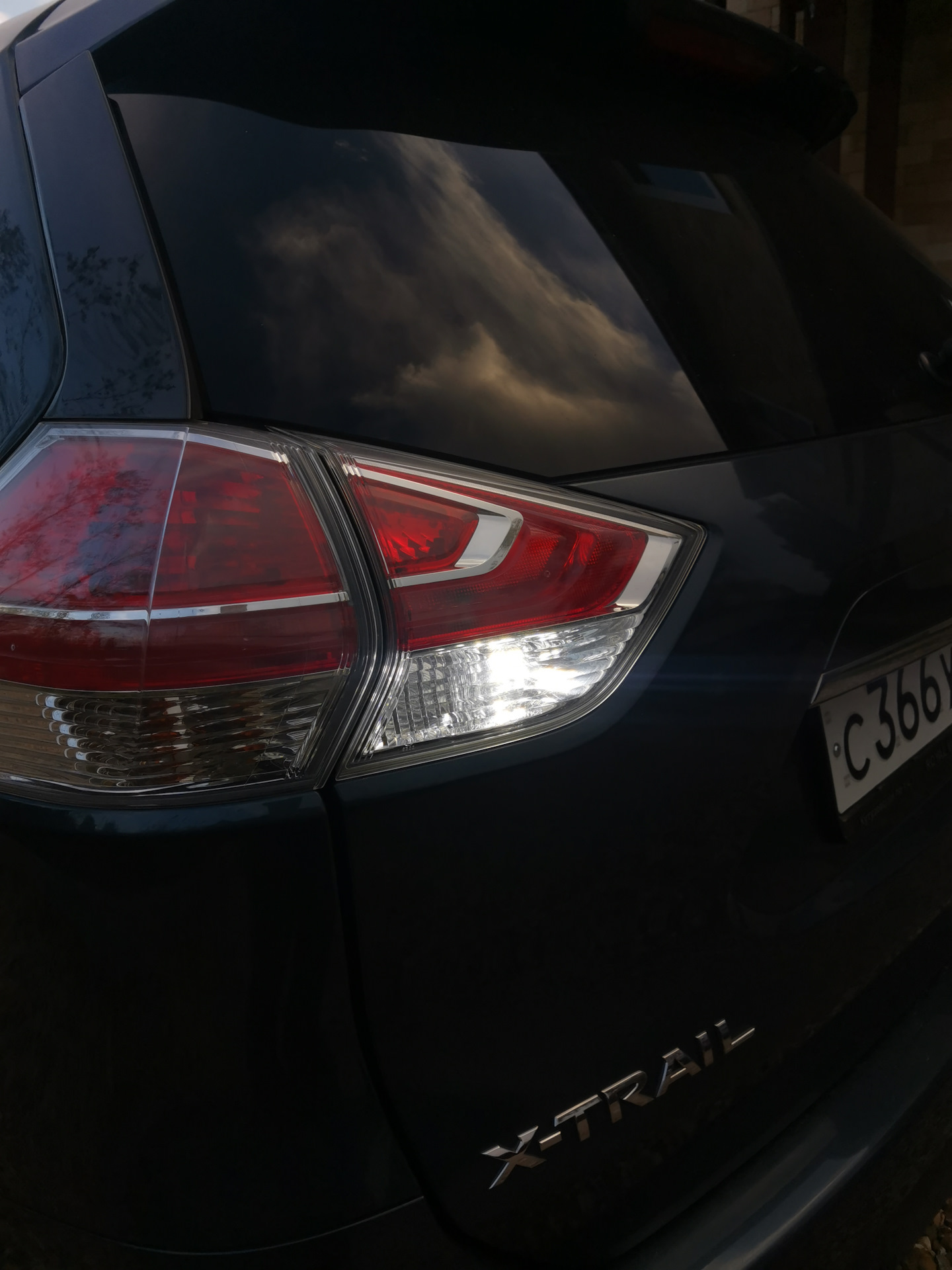

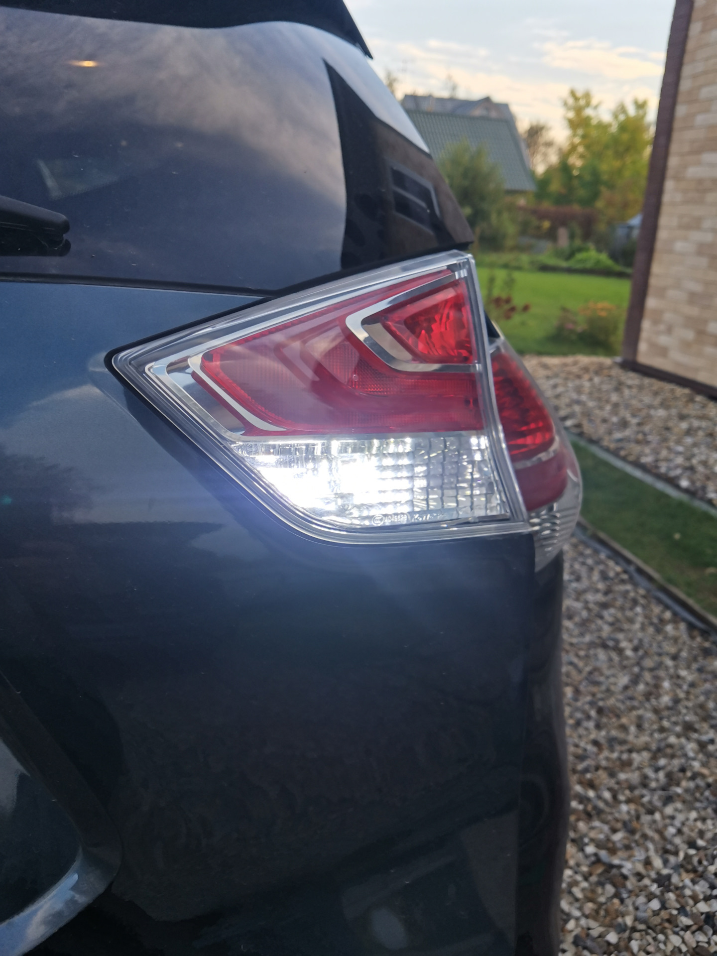

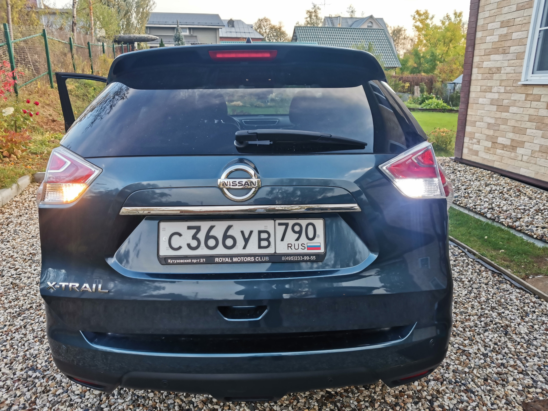

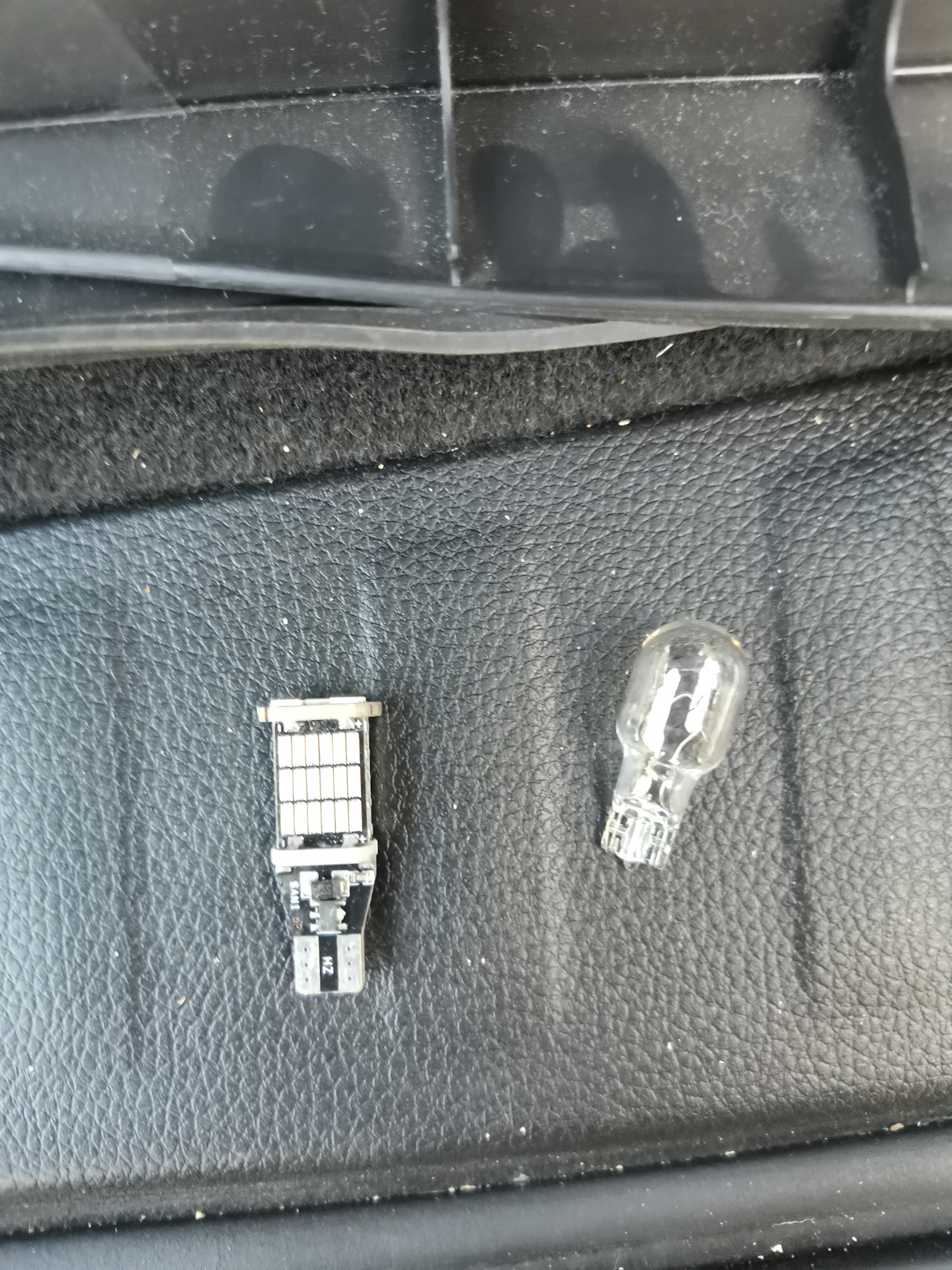

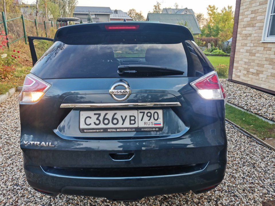

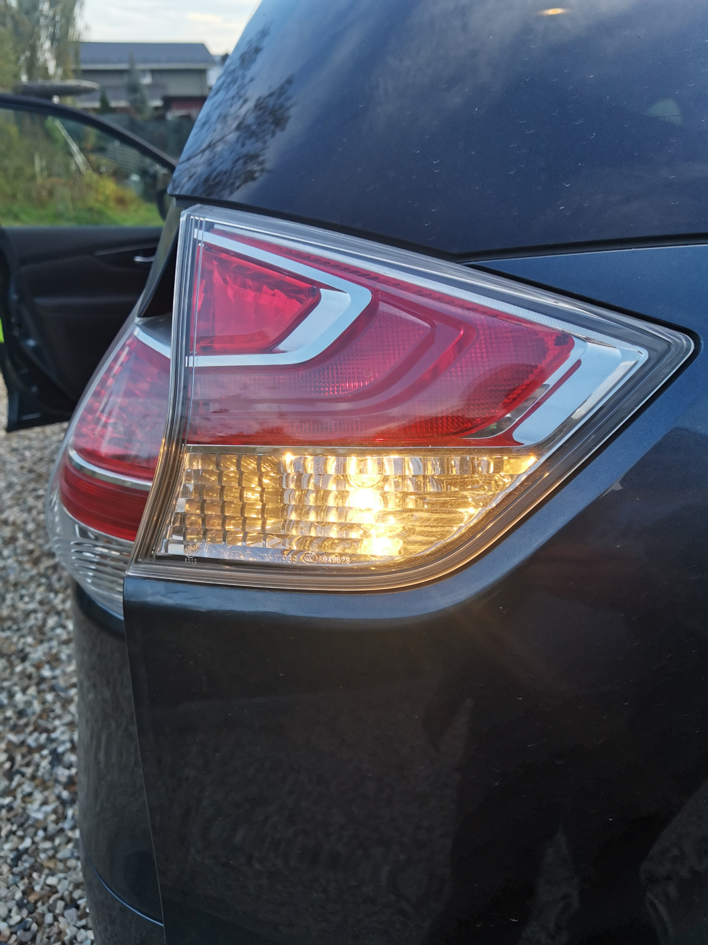

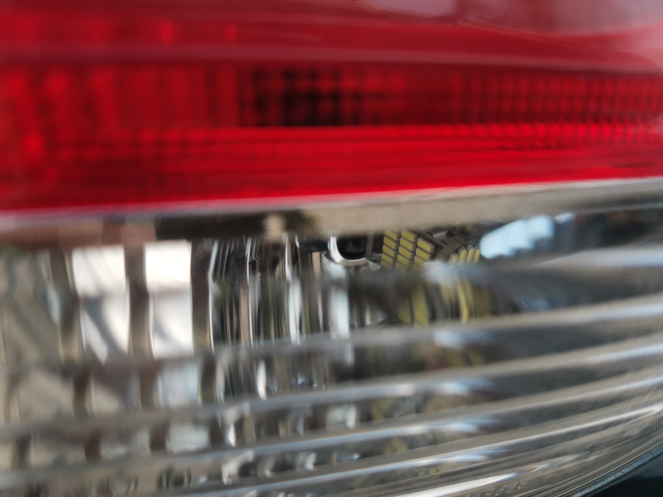

Задний ход как обычно какой то невзрачный, жёлтый тусклый.
На последние авто уже несколько лет ставлю кукурузенки в задний ход.
Светят в ночи хорошо и сразу видно на солнце, что авто заднюю включил.
Брал на озоне ozon.ru/t/39lL1pb

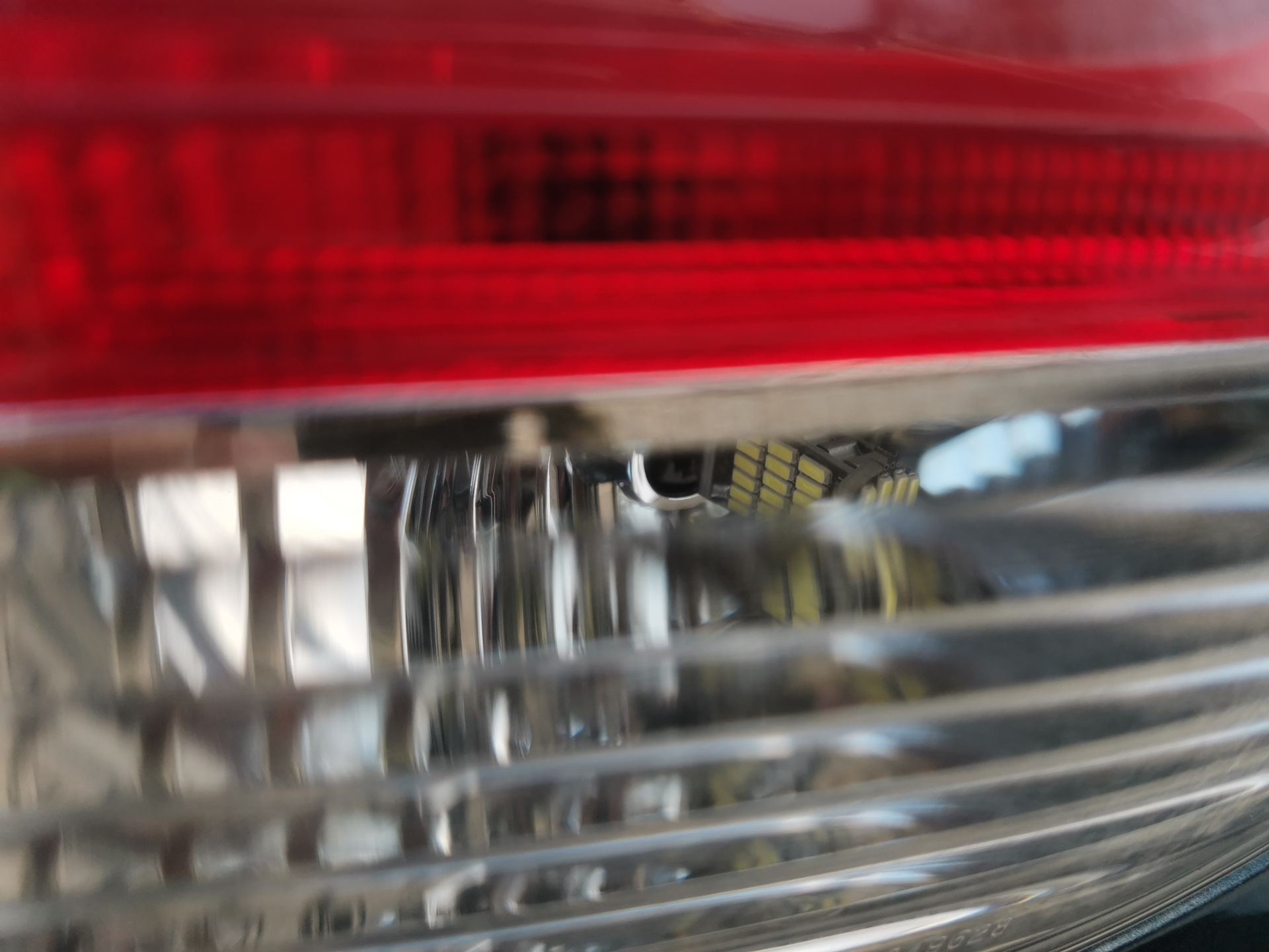

Диодки хорошо, но лучше когда диод один на лампу.
Пробовал такие покупать, мне понравилось. От этих есть отражение от штатного отражателя, а когда диод с линзой, получается только преломление от стекла фонаря и хуже яркость и освещенность. Возможно не правильные покупал, но у меня такой опыт

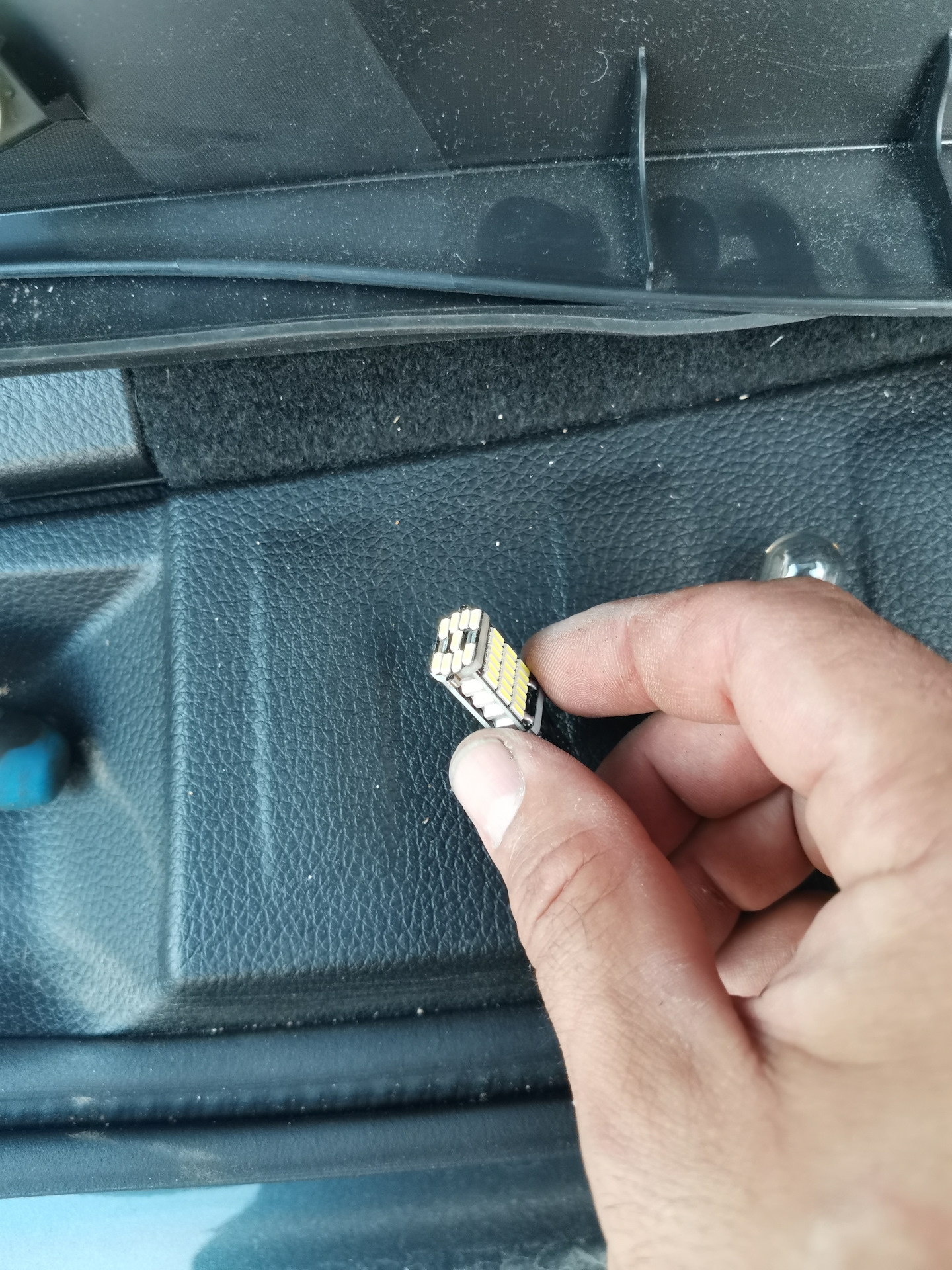

Напишите как менять лампочки
Проще простого, открываем багажник, изнутри снимаем обшивку, она держится на клипсах, просто дёргает. Обшивку сняли и изнутри откручиваеи 3 гайки на 8 крепления фонаря к крышке багажника. Теперь снаружи просто отщелкиваем фонарь от крышки, фонарь ещё держится на клипсах к крышке.
После того как сняли фонарь, с обратной стороны патрон поворачиваем против часов немного и вынимаем его с лампой.
Сборка в обратном порядке. Перед сборкой проверить работу ламп- включить зажигание, активировать ручник, перевести селектор в R, если лампа какая то не горит, просто перевернуть ее в патроне. Некоторым лампам важно где + и — на контакты подать.
У меня они перегорели за несколько месяцев.
Ну не знаю, на Санте и Солярисе 2 года работают… Возможно вам не повезло с экземпляром
Светят они ярко. Да вот только не освещают нихрена
Да нормально они светят, вполне хватает, может стекла сильно затонированны :))?!
Я ж и говорю. Светят отлично, и очень красиво. Но освещения от них гораздо меньше, чем от штатных.
