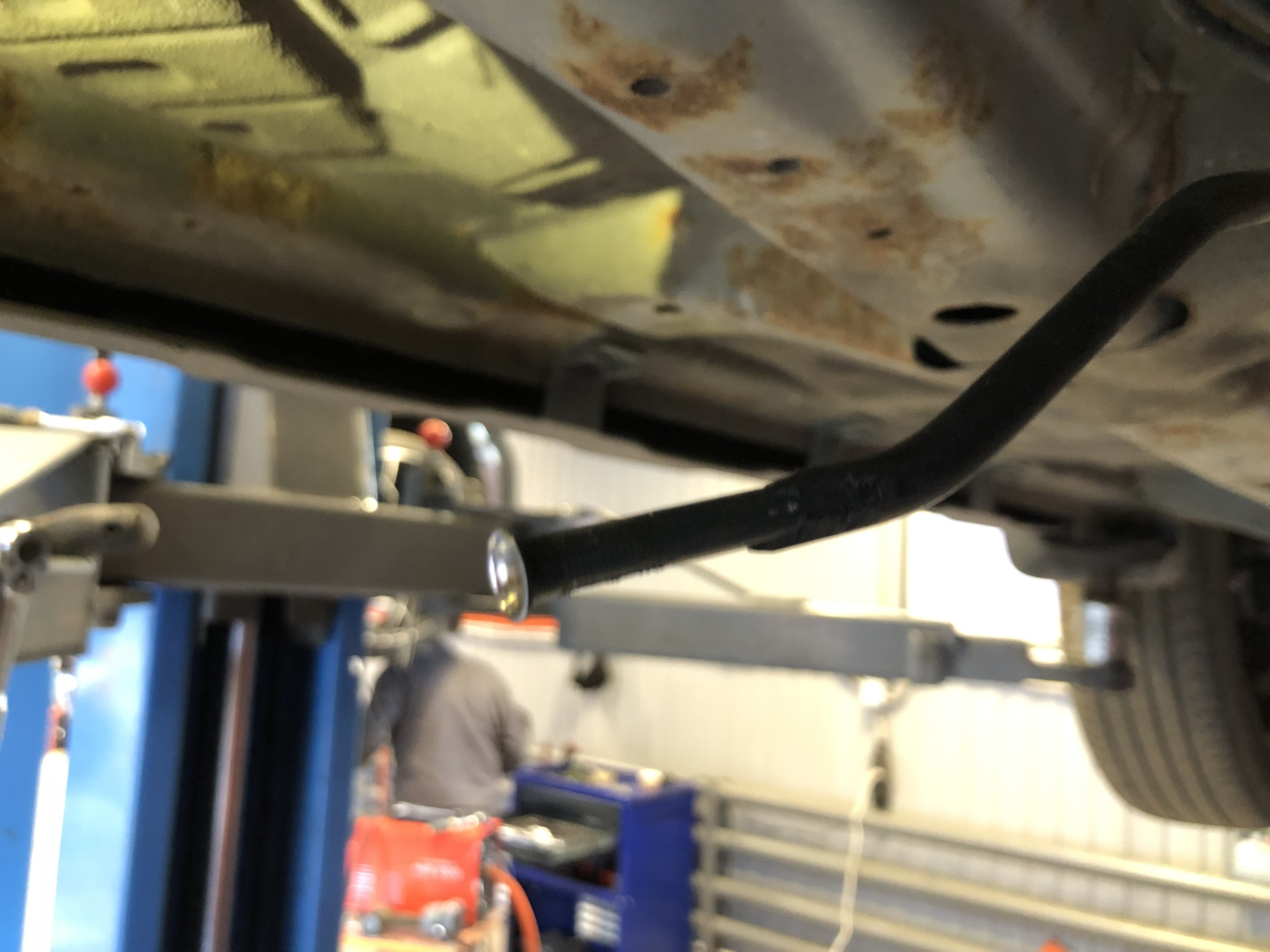

Я отрезал трубку под защитой пластмассовой на днище, и кинул шланг до самого бензонасоса

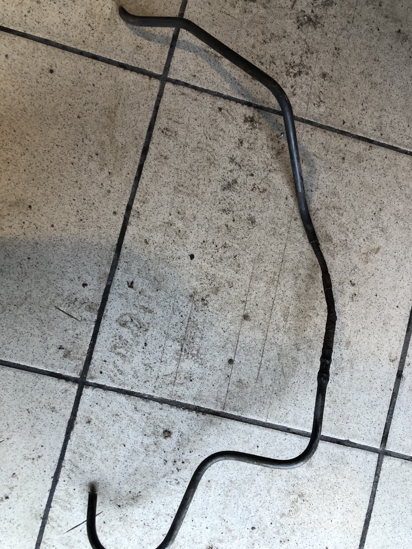

Всем спасибо кто участвовал, проблема оказалась в сгнившем трубопроводе магистрали бензонасоса, отпилил, его поставил армированный бензошланг

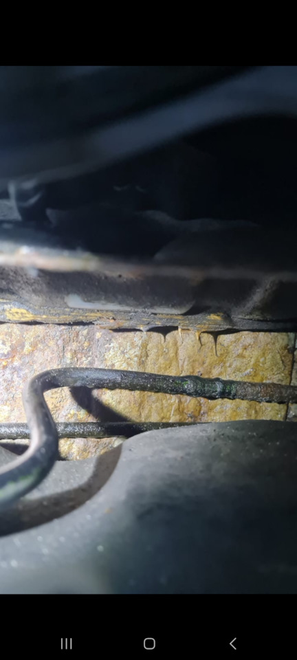

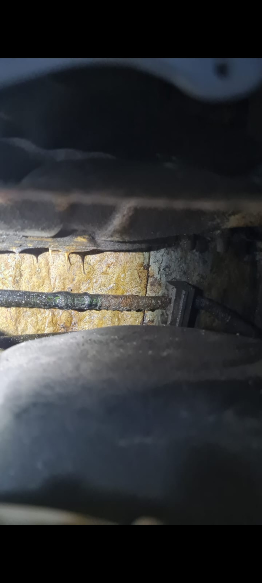

Была точно такая же проблема, запах бензина, начал искать, снимал защитный кожух, заливной горловины думал там, что-то прогнило (самая распространённая проблема) все было целое, запах напригал пипец как. Начал искать дальше, если честно как увидел не знаю случайно, вообщем, скрываем лючок под сидухой от насоса выходит топливная магистраль, сначала она пластиковая, дальше переходит в железную трубку, примерно где соединяются они есть клипса которая держит трубку вот в этом месте железная трубка прогнил.
Посмотри
Спасибо! А чтобы увидеть ее что надо разобрать?
Снять крышку (лючок) под сидением, и фонариком посветить как идёт трубка, не очень удобно, но увидеть можно

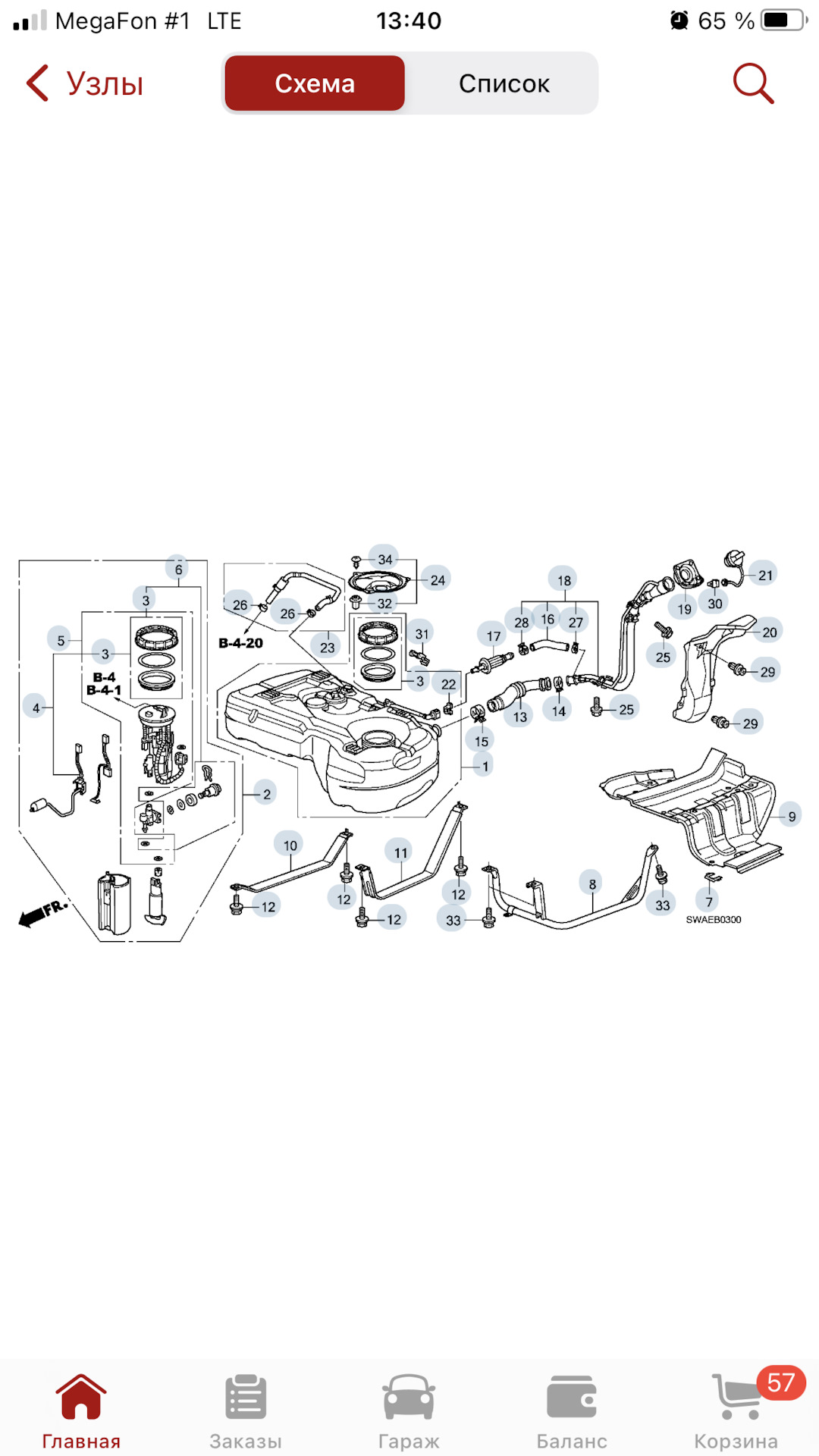

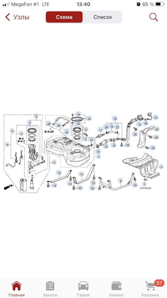

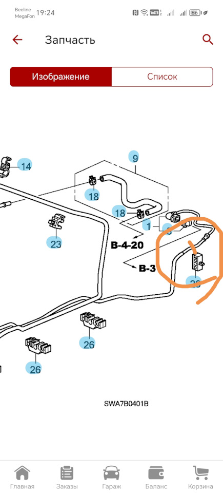

Под каким номером не подскажешь? Ты не заменил или заколхозил что то?
На этой схеме этой магистрали нет
Я приколхозил, кусок шланга бензостойкого от жигулей
Sanya889

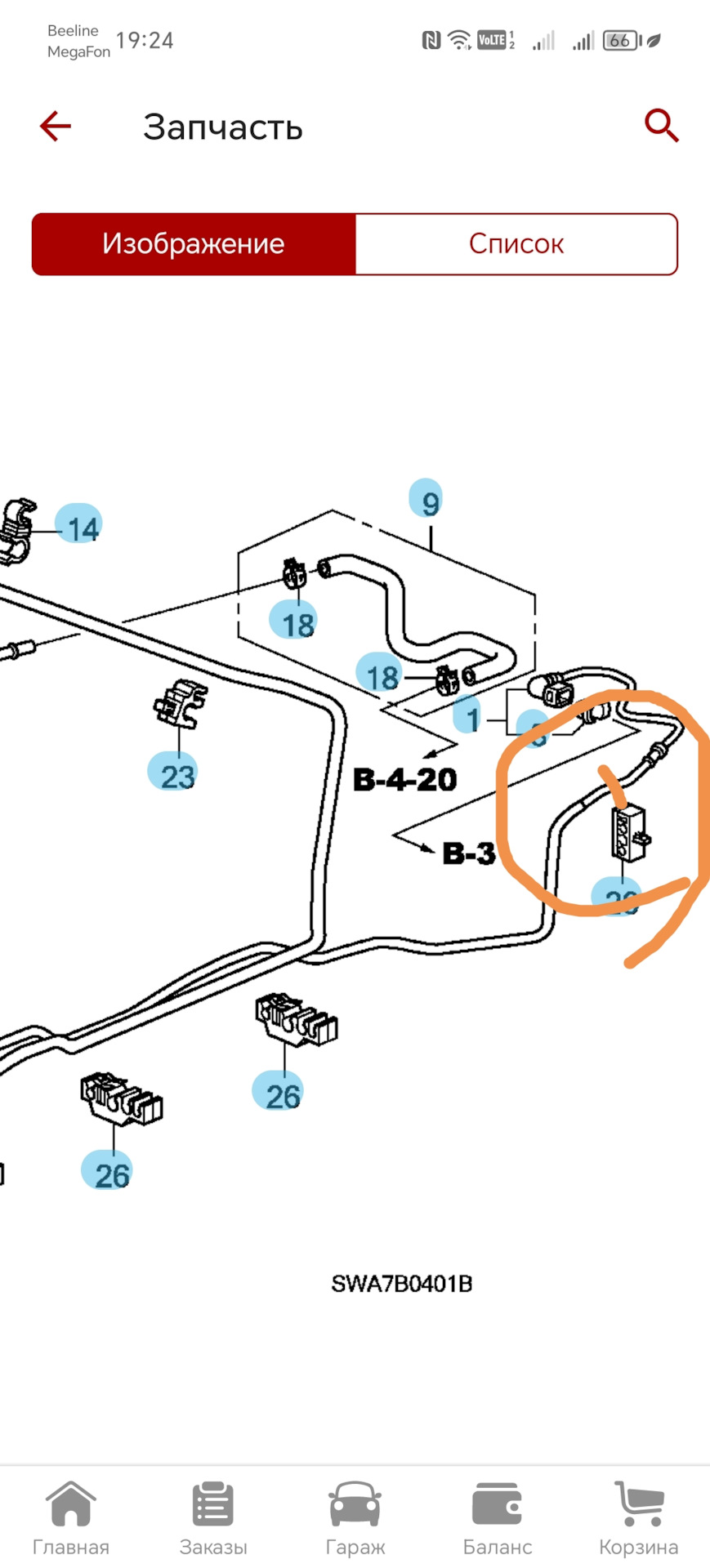

Вот это место
Отпилил сгнивший кусок и соединил пластмассовую трубку с железной шлангом и закрепил хомутами?
Да

Уже посмотрел?
Щас открыл трубка куда то уходит из салона не видно
Надо прям в лючок в бок смотреть, очень не удобно, в плотную

Я ничего не снимал, трубку отпилил на яме подлиннее, что бы удобнее было шланг одевать

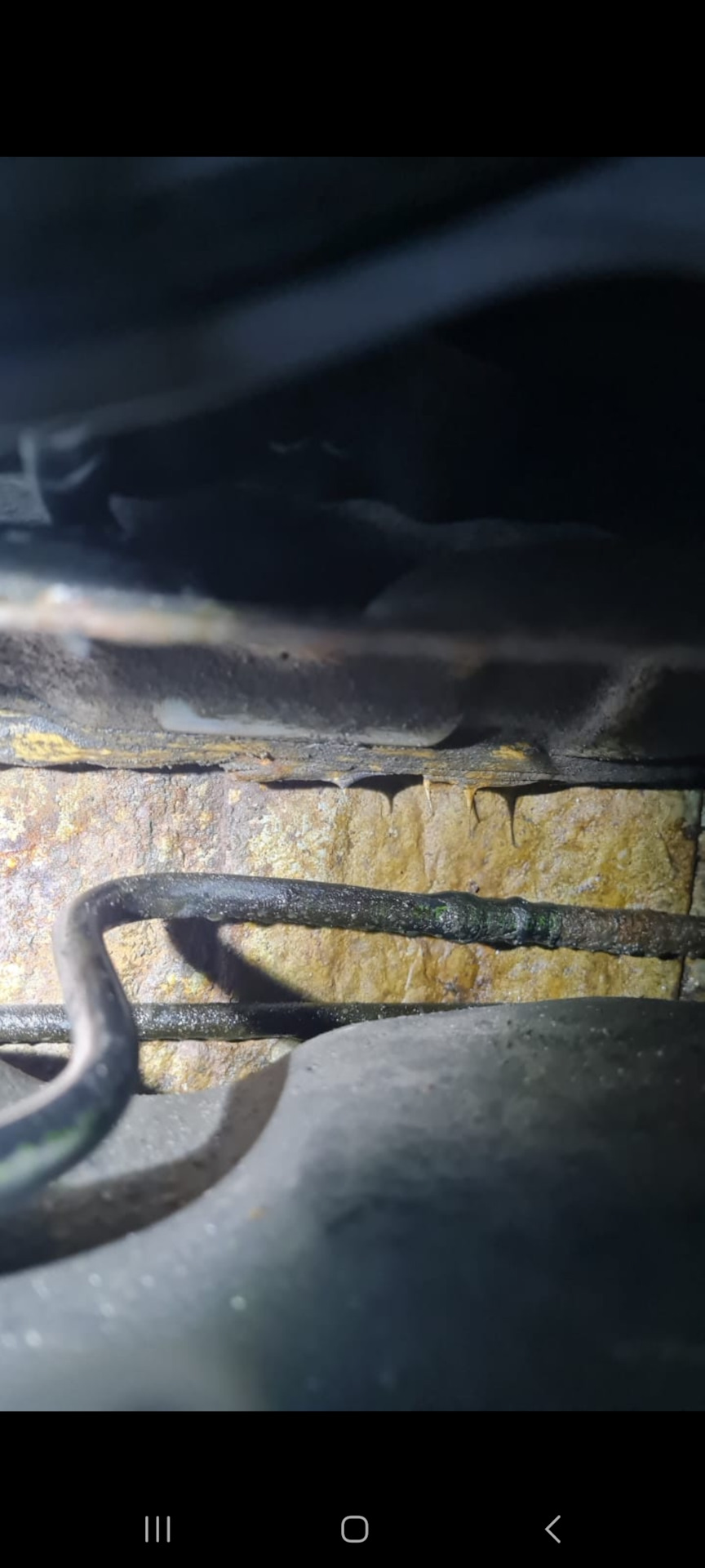

Сначала посмотри на это место где трубка стоит в клипсе возле кузова
Да надо на яму эта клипса примерно где? В Районе заднего колеса или по порогу в сторону водителя?
Эта клипса на кузове с водительской стороны сбоку бака
Sanya889
Завтра попробую сфоткать

Вот это место
Не могу найти эту схему в автодоке в какой графе ее искать?
3 пункт электрика 6 картина
