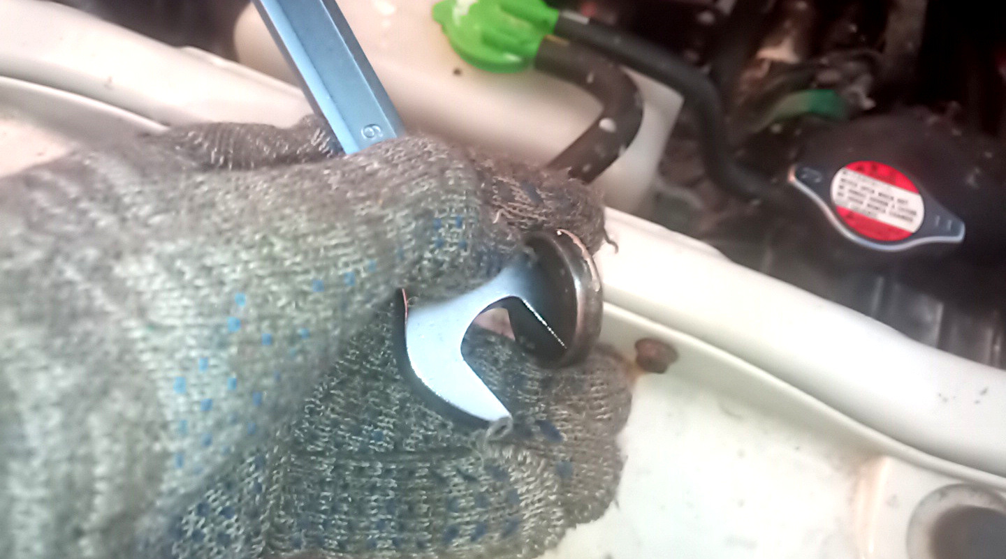

Находим рожковый ключ на 19, он хорошо подошёл. Один рожок ему подтачиваем, чтобы образовать лезвие, как у долота. После этого ключ можно будет применять по прямому назначению, главное изнутри не точить.

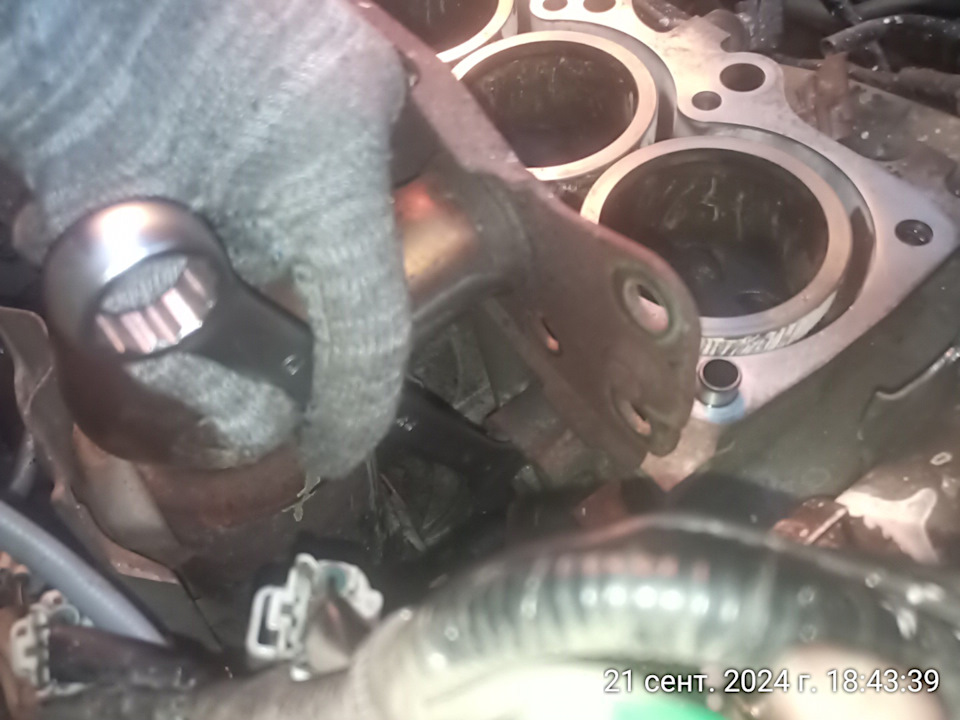

Далее наша задача проделать паз в борту заглушки. На старых чугунных блоках можно было просто поставить ключ, как на фото, и постучать хорошенько молотком, но свой алюминиевый блок жалко. Взял маленький аккумуляторный гравер, маленькую фрезу и долго и упорно выпиливал паз в нижней части заглушки. После этого в него вставился ключ своим острым концом, и для фиксации острия понадобилось совсем немного постучать.
На ключ, который надёжно зацеплен в пазу, надеваем трубу и давим в сторону двигателя, вырывая заглушку. Если ключ слетел, то нужно либо ещё попилить, либо ещё постучать.
Когда заглушка покинула своё место, из блока вылилось довольно много различных какашек, так что я сразу убедился в полезности операции.

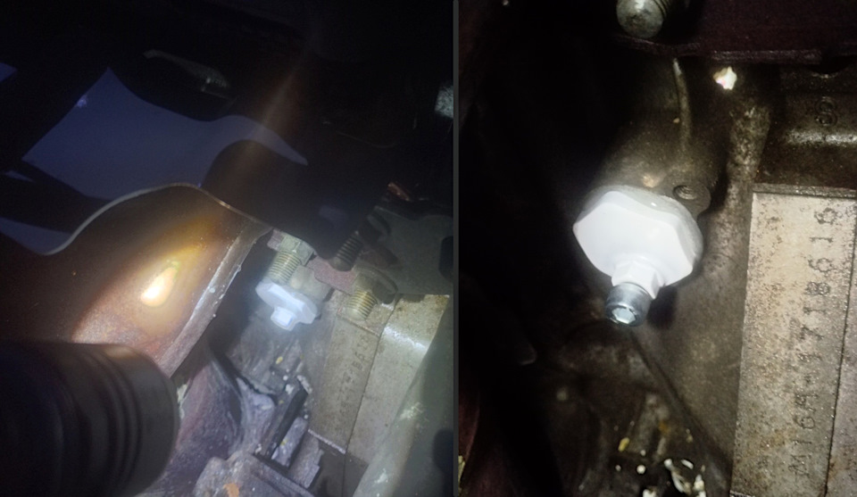

В сантехническом покупаем латунную (у латуни подходящее температурное расширение) резьбовую заглушку под 1 дюйм, по резьбе это будет 32 мм. Заглушка у нас, вроде бы, 30 мм, так что обтачиваем до нужного размера. Ближе к краю нужно еще немного уменьшить диаметр, так как в отверстии в блоке есть ступенька.
Сверлим дырочку с нижнего краю (чтобы выливалось больше), миллиметров на 7. Поверх неё припаиваем гайку, паять нужно как можно лучше, рекомендую либо гелевый малоактивный флюс, либо карандаш для утюга (серьёзно, очень хороший флюс для любых металлов, кроме алюминия и ему подобных). Паяльную кислоту на ваш страх и риск, но после неё я бы в соде прокипятил.
Красим в несколько слоёв с грунтованием, так как с гайки обгорает весь цинк, а малейшая коррозия (припой коррозионно активен) оторвёт гайку.
Метчиком проходим резьбу, чтобы она прорезалась и в припое под гайкой, и в отверстии в латуни, там вполне 1-2 витка помещется.
Находим подходящий болт с резьбой, заканчивающейся в 2 мм до шляпки. Надеваем резиновое колечко, на резьбу можно сантехнического резьбового герметика нанести, он легко откручивается, но хорошо герметизирует.
В блоке отверстие шкурим, там неудобно подлезать руками, так что маленький гравер с подходящей насадкой в помощь. Обезжириваем обе поверхности. Я использовал эпоксидный металлосодержащий клей, вдобавок замешанный на стеклянной микросфере. Она позволяет плотнее вставить заглушку (крошится и фиксирует её, как на песок), и не позволяет жидкому клею вытекать из зазора до отверждения.
При желании можно использовать резиновые кольца вместо эпоксидки, там как раз есть резьбовые отверстия для прижима такого рода заглушек, но я доверяю эпоксидке, работаю с нею с детства.
Первые прогревы рекомендую делать с открытым радиатором, чтобы давления не было в системе — свежая эпоксидка имеет свойство немного размягчаться при нагреве. Но если её после такого размягчения подержать в горячем виде час-другой, то она встанет ещё прочнее прежнего. Как раз будет время попрогреваться с промывочками и водичками.

Теперь будем следить, не потечёт ли в месте склеивания…
