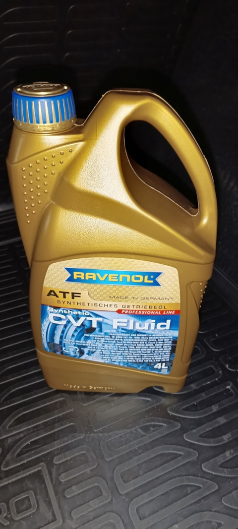

100т. Км) масло sintec(не реклама). Меняю масло сам, у дилера не была машина ни разу(такси). Работает как часы.
