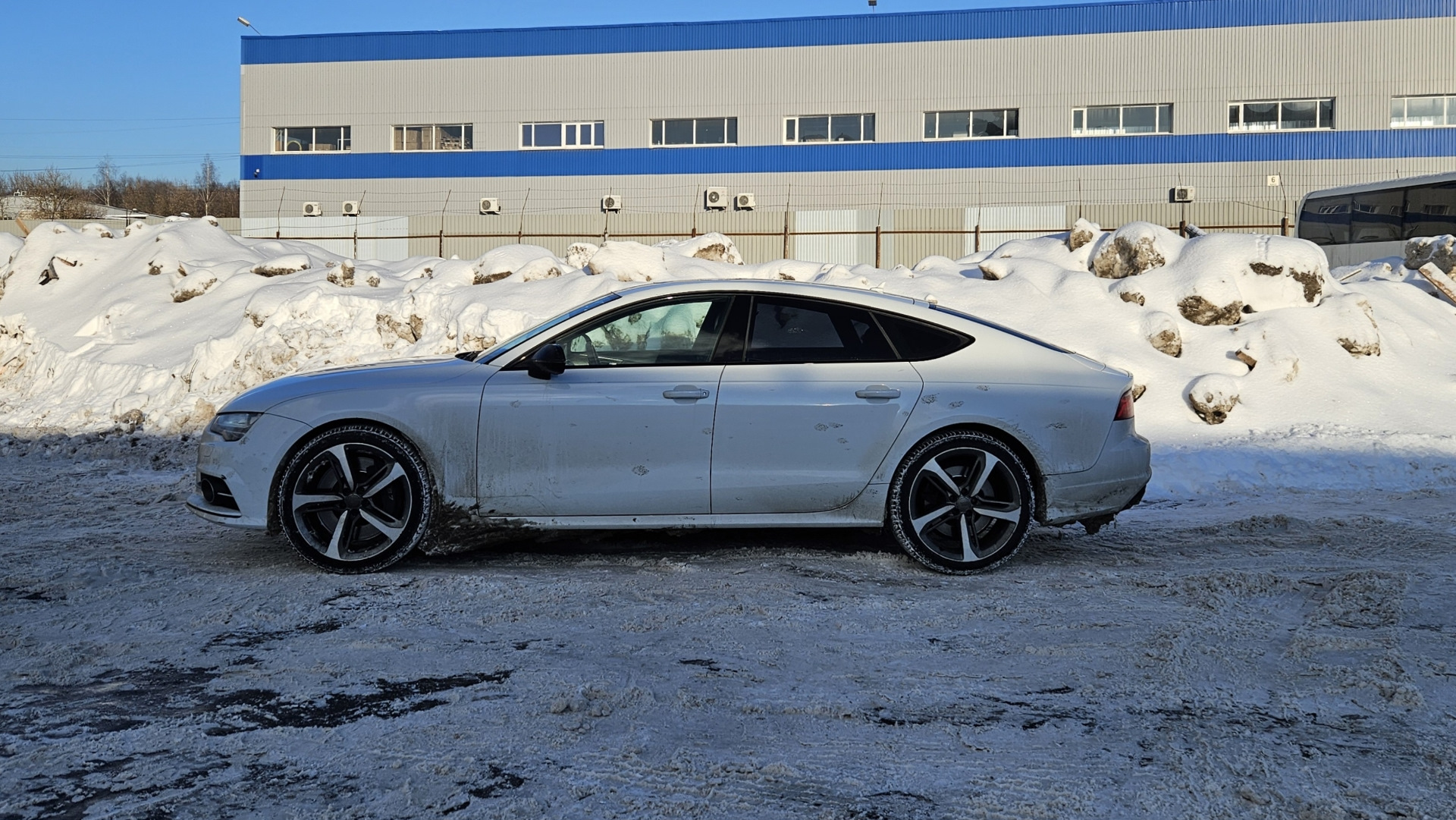

Искал комплект с января. Строго рестовые и на оригинальных компонентах.
Было несколько вариантов, но либо старенькое, либо на аналогах. Даже нарвался на мошенников, кинули на предоплату🥲.
В этот момент устал искать и уже был готов поставить обычную и догонятся стабами…

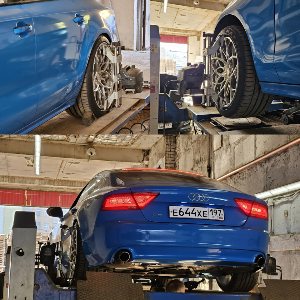

Установку доверил Мише. Всё сделал быстро, качественно и исправил мои косяки:)
Спасибо!

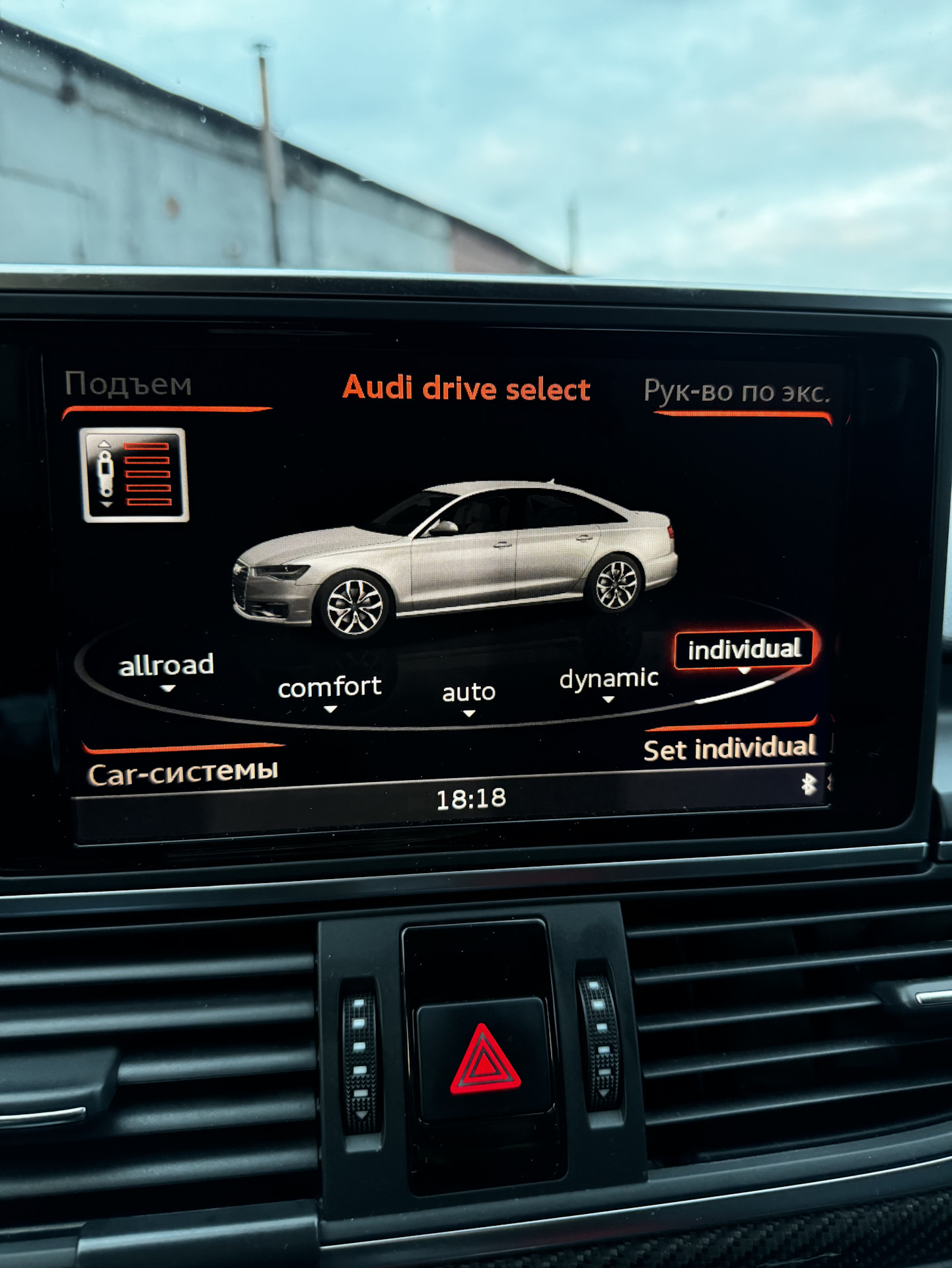

Параметрию залили от allroad, чтобы диапазон по высоте был обширнее.
Теперь есть четыре ездовых режима в drive select'е: allroad, comfort, auto, dynamic. И есть ещё "подъём" до 35км/ч.
Большую часть времени в авто режиме. Едет приятно, хорошо справляется с волнистым асфальтом на трассах (нет, волны не проглатывает, но очень хорошо их сглаживает). Мягко проезжает деформационные швы, трамвайные пути и т.п.
Нравится в поворотах, в начале поворота подвеска позволяет небольшой крен кузова, которым затем фиксируется на одном уровне. Странное ощущение, из-за которого с непривычки сильно перебарщивал со скоростью входа😂
В dynamic'е становится очень упругой, не просто твёрдой, а именно упругой, как Миша и говорил. Едешь как на твёрдом батуте, и если на пути встречается шов или ямка, ты просто испытываешь плотный упругий прыжок, а не трещину в позвонках)

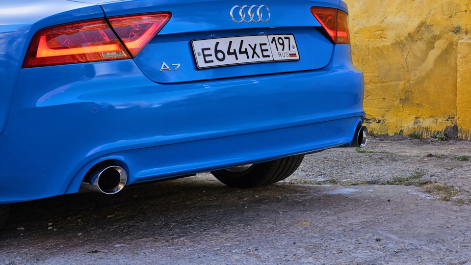

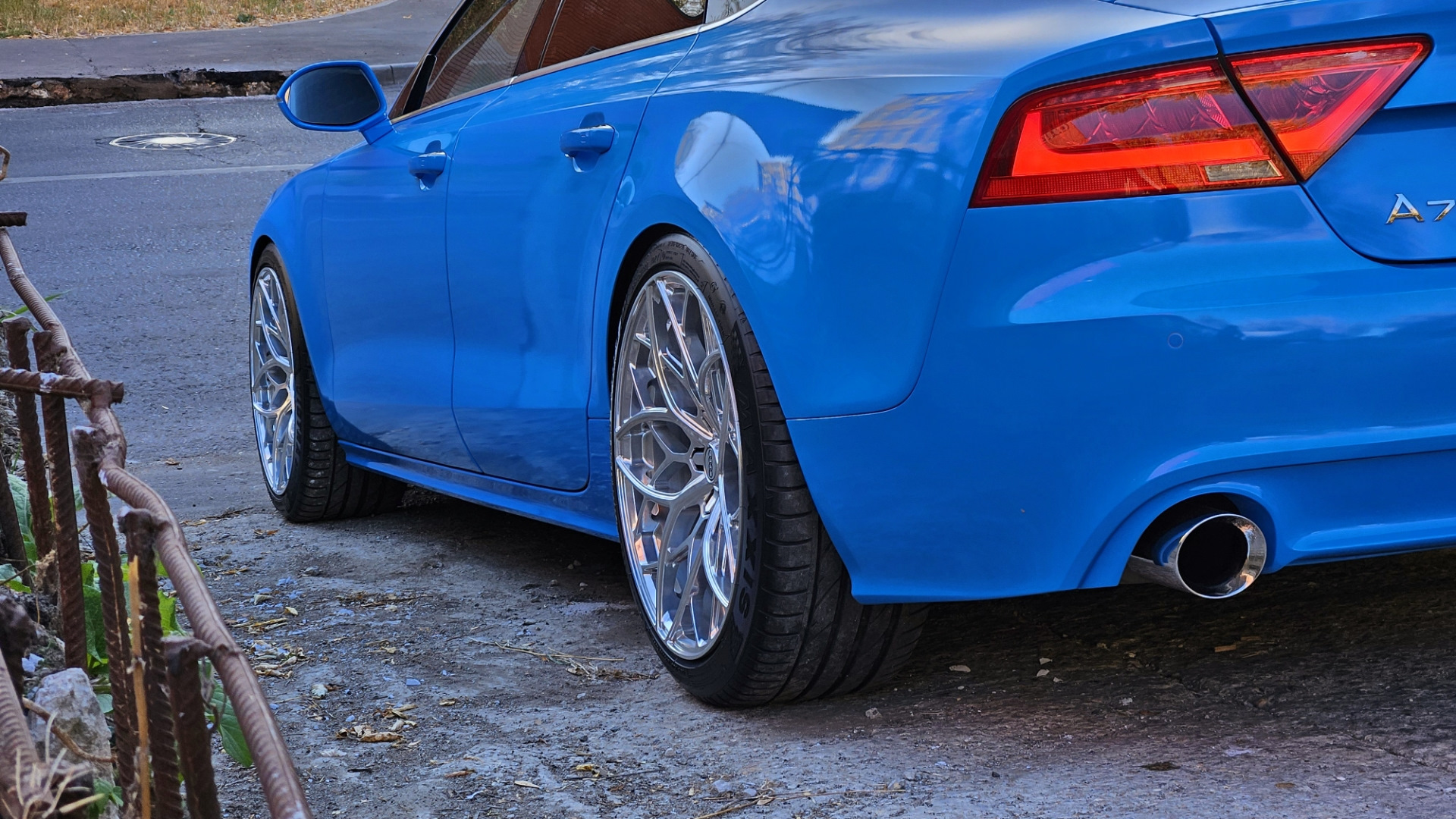

Ziminworkshop изготовил мне кастомные насадки из нержавейки. Скос 20°, длина 155мм (по верхней части), диаметр 100мм.
При установке повернул их под форму бампера.
Также снял наконец-то антихром с молдингов. Хотел это сделать с тех пор, как поставил диски, OAB должен заценить)

У меня почему то все 2 положения пневмы, полностью верх и полностью низ
Три минимум
Динамик, комфорт и самый верхний
Миша и мне от алл роада заливал, но режима алроад нету(
Да, я проси этот режим добавить)
Через Васю можно
Тоже кайфую от параметрии олрода, но мне не хватает жёсткости все же и даже в спорт режиме на высокой скорости хотелось бы подвеску позажатее.
Очень радует в этой параметрии режим олроод(предмаксималное положение до 85км/ч) и шкала положения подвески(очень важный показатель видеть в каком положении пневма)
Мне говорили что при заливке параметриимодно поставить галочку S/RS и типа она будет жёсткой) Но проверить на практике это не получилось.
Плюс у меня калибровка чуть выше сделана в максимальном поднятии))
Да, режим аллроуд тоже нравится, в снегопад на нём будет хорошо)
Параметрия S/RS сделает потвёрже, но только диапозон регулировки 3см будет, это совсем мало. Но на лето можно.
У меня жесткости хватает, в dynamic'е на волнистом асфальте скачет как на койловерах😂
