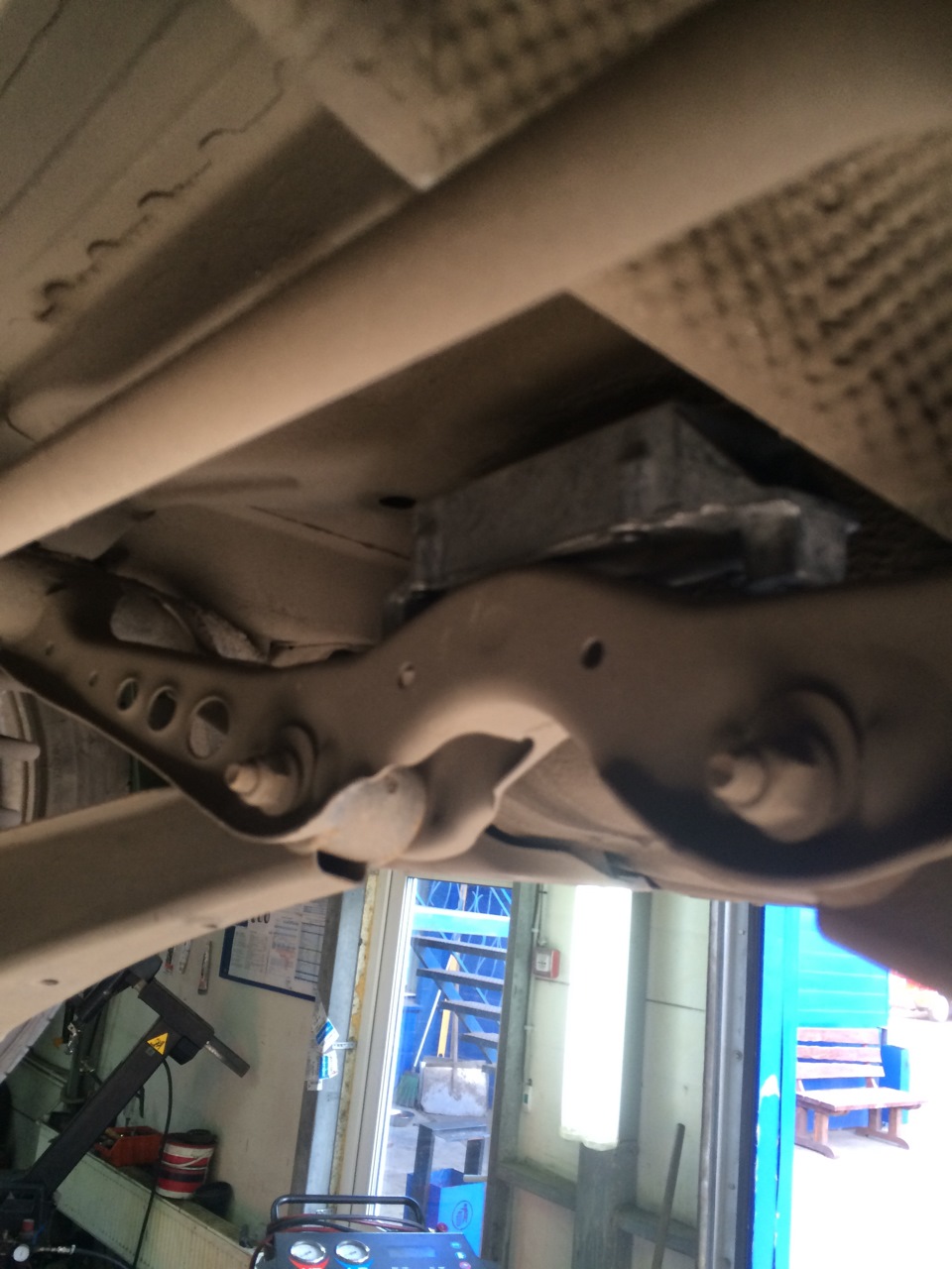

Собственно, установил на заднюю балку демпфер от вольво. Представляет собой металлический кирпич с внутренней части из резины. Призван гасить резонанс, возникающий в движении, который человек воспринимает как гул. Купил в экзисте за 2тр. Шарил на авито и разборках, но его очень активно скупают "фокусники")) ставится поверх балки примерно посередине, также как и на вольво (фокусники мастрячат сбоку, потому как у них места не хватает сверху), ничего сверлить не надо, дырки есть, надо их только совместить с демпфером и притянуть 2 болтами М8 (8*40) гайками со фторопластовой (на вид — пластиковой) внутренней вставкой, она самоконтрящаяся.
Предварительные результаты прохвата по шоссе — гула сзади нет, теперь весь гул спереди)) на очень шершавом асфальте не работает, на больших ямах тоже, в остальном очень приятный эффект, условно воспринимается как более благородная работа задней подвески, мелочь слышна только от передней оси.
Демпфер весит около 1,5 кг. За монтаж (15 минут на подъемнике) отдал 400р.

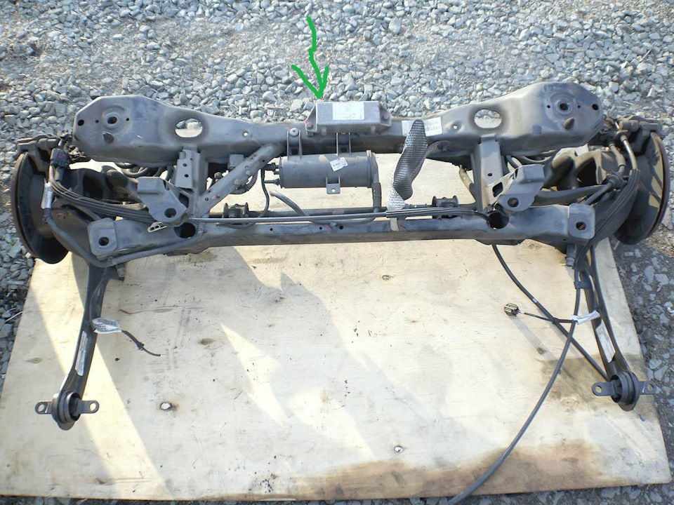

Не согласен с mastera71, до шкоды у меня был фокус 2 хетч и я купил себе такой демпфер, судя по мануалу Вольво он ставится сверху, а не сбоку (на фокусы не встаёт только на хетч т.к задний свес меньше и из за этого мешает ниша запаски, на остальные без проблем и даже все отверстия для установки имеются), на мой хетч сверху не влез, просчитался я, колхозить не стал, но демпфер остался (выставлял на Авито, не купили, забил), в конце июля в отпуске попробую установить. На перед на фокус ставил виброгасители от фокуса 3, эффект был, надо посмотреть цену (посмотрел, стоили 1074 за шт., сейчас 1700), может и на окташу встанут

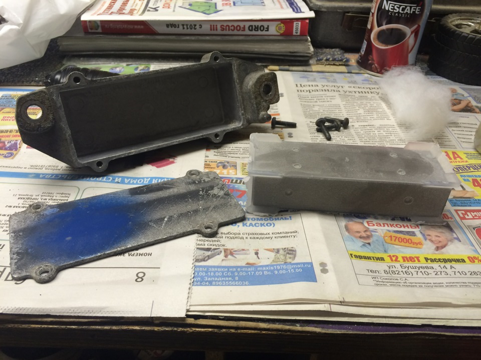

Не работает он при такой установке, если разобрать приблуду становится понятно почему. Сбоку нужно его устанавливать.
А можно поподробнее? Сам выбираю между этим и 624993K000 из кореи
Если его разодрать, то становится понятно, что демпфирующий элементе в вертикальном положении не работает. Я так решил по результатам разбора.
Вероятно. Вы устанавливали эти демпферы? сталкивались с корейским?
Себе прставил, но разницы особой не заметил. Корейцев видел, но не ставил.
mastera71
Вообще-то на заднем подрамнике Вольво он стоИт сверху. А вот он в разобранном состоянии…
mastera71
Видимо инженеры от Вольво до сих пор этого не знают))…
Недавно тоже купил на разборе это демпфер. Прикрутил через широкие шайбы, т.к. на балке не круглые отверстия, а длинные прорези. Эффект реально есть! Уже прошло два месяца с момента установки, но до сих пор приятно непривычно, что шума в салоне меньше, частенько даже музыку выключаю, чтобы ощутить звуковое окружение. От себя: рекомендую к установке!
Ты его просто положил "на пузо" и притянул? Или какие-то шайбы-проставки делал, чтоб на ножках стоялл?
Читайте еще раз внимательно, пожалуйста.
я уточнил, чтоб знать наверняка
Не люблю разжевывать и класть в рот. Не дерсу узала))
Ckunetp
Там просто так и не притянешь — в рычаге отверстия большие, нужны широкие шайбы. Лично у меня вышла такая схема: болт (сквозь демфер)-гайка (она как раз оказалась в упомянутом широком отверстии рычага)-рычаг-широкая проставка (вместо шайбы)-шайба-самоконтрящаяся гайка.
я из уголка сделал широкую шайбу — сломал-распилил уголок, просверлил отверстие и через ранее купленную шщайбу (для прочности) прикрутил. Потом мне всё-таки не понравилось, что он висит на пузе, нашёл шайбы 6-миллиметровые и вместе с ещё шайбами пошире (чтоб не проскакивали) поставил как положено, на ножки.

А где у нас там балка? Многорычажка ж
Более подробное фото есть? Подальше, ракурс какой другой
www.drive2.ru/l/7147142/ — посмотри, тут есть другой ракурс.
