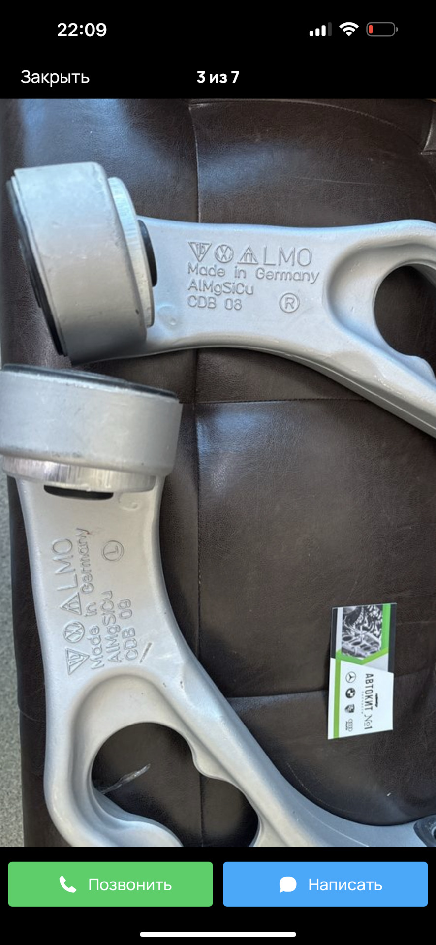

В одном из чьих-то недавних постов разыгрался нешуточный спор на тему цен на запчасти и какие всё же выбирать: рисковать попасться на подделку и заказать оригинал или выбирать аналоги (которые, к слову, тоже подделывают). Пока, относительно, нормальный курс, заказал запчасти для подвески. Сейчас ничего не гремит, но купил про запас. Сегодня забрал запчасти:
1. Передние нижние рычаги (2*23200р)
2. Сайлентблоки двух верхних рычагов (4 шт*1400р)
3. Втулки переднего стабилизатора (4шт*800р)
4. Поперечная развальная тяга 2шт (2шт*12200)
5. Поперечный рычаг 4 шт (2шт*10600р + 2шт*13300)
В задних нижних рычагах недавно заменил все сайлентблоки, поэтому должны ещё нормально походить.
Собственно, кто разбирается в запчастях, напишите паль или нет. По внешнему виду, маркировкам-всё прилично.
Все номера запчастей на фото

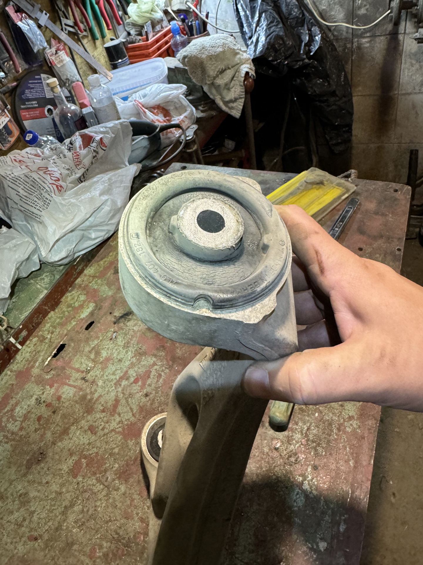

Вызывает вопрос положение выемки на большом гидросайленте переднего нижнего рычага. Фото ниже моего родного рычага 14 года выпуска. Этот Сайлент работает в определенном положении, положение выемки важно.
Да, похоже у Вас она по-другому расположена🤷♂️ Это печально

Нижние рычаги — подделка, шрифт на рычагах не тот

Та хорошо))), что б вам легче жилось, пусть будет 100% подделка) Только на Али они крашенные как с баллончика, а у меня-анодированные, не покрашенные 😜. Хотя есть и другие признаки. Буду разбираться. Вот фото того что продают на Али:
Не факт, нашёл фото в интернете, человек снял родные, шрифт такой же как на моих (фото). А бывает другой, да, чуть толще
Факт, большой сайлентблок запрессован не правильно.
Хорошо, пусть будет факт👌 Всё возможно, будем разбираться.

На передних нижних рычагах, в оригинале на большом сайлентблоке буква G выбита в квадрате.
У меня G не в квадрате

Может и не подделка, а так не понятно, как отличить оригу…
Разобрался как отличить. PS на фото, действительно, подделка(
Я бы для истории цены на эти сокровища тоже показал, посты из 2018-19г наполнены ностальгией по старым ценам)
По маркировке и белому налёту на резине это похоже на оригинал.
Добавила цены. Да, мне тоже так кажется, при осмотре каких-то сомнений не возникло. Единственное, втулки стабилизатора… Я недавно менял и ставил точно такие. Там была метка оранжево-зелёная и "Made in Polland" была маленькая. На этих "Made in Polland"-больше и цветовых меток нет. Но номер на каждой есть и номер правильный.
