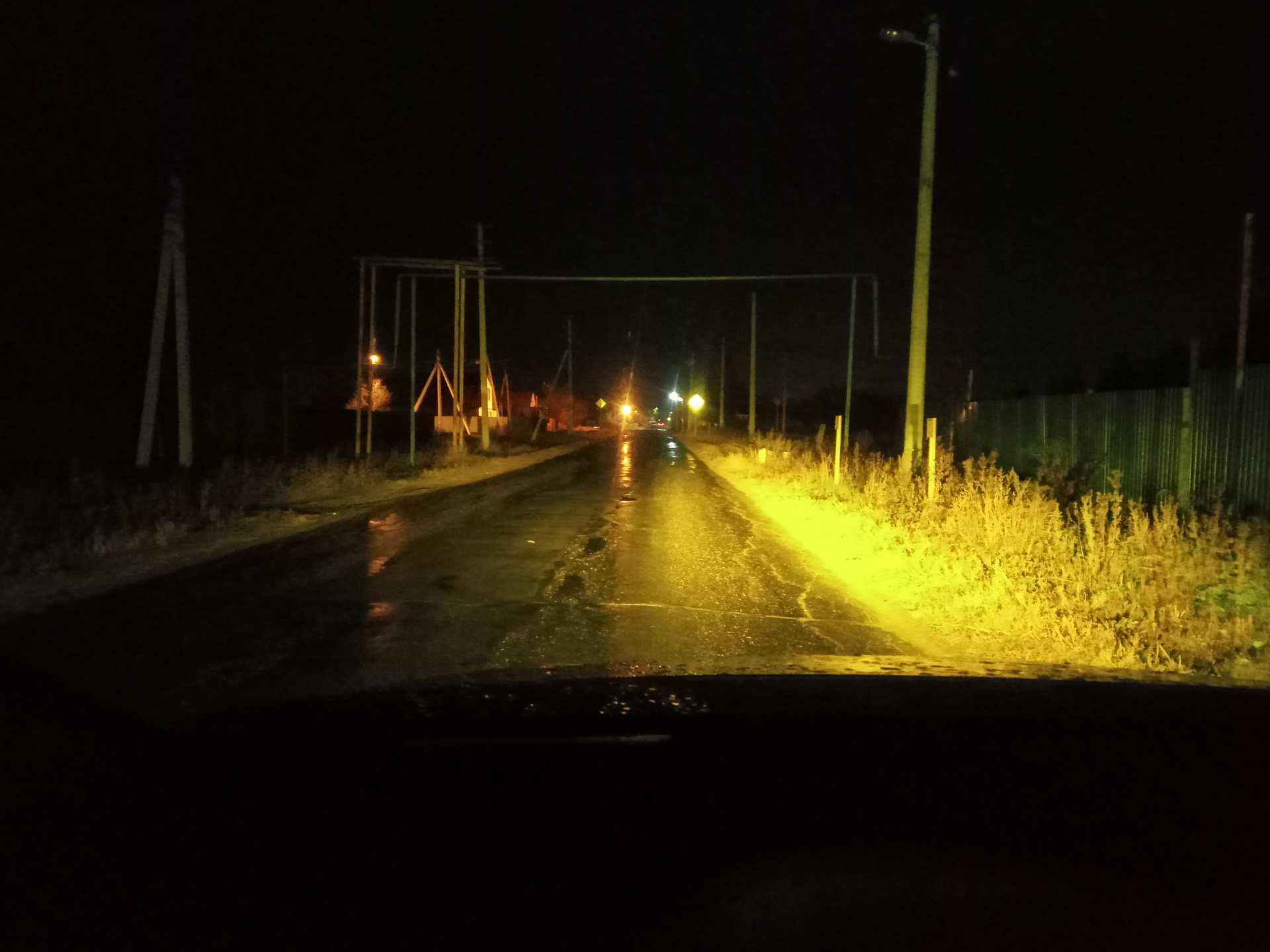

Решил в преддверии осенне-зимнего сезона как-то улучшить ближний свет.Кто читал мой опус про "альтернативное включение светодиодных ламп" в курсе моих экспериментов с параллельным включением ламп.
Теперь к сути, были приобретены лампы F50 80W 17000Лм 3000К от кампании DR.LED вот здесь www.ozon.ru/product/sveto…-h7-3000k-1609479157/.Про люмены сказать ничего не могу, а вот мощность 40Вт на лампу присутствует. В общем включил штатно, всё работает БК не ругается.
Вот так светят где-то на бездорожье
Ну и бонус от продавца
Ложка дёгтя, а как же без неё, светотеневая граница нечёткая, но регулировке поддаётся.Подкрутил чтобы не светить попутным в зеркала заднего вида.
Откатал уже неделю, всё работает.Жёлтый свет выбрал специально для плохой погоды, но как назло ни одного дождя так что протестировать на мокром асфальте пока никак.

Сегодня ночью наконец-то случился дождь, чуть свет поехал искать дорогу без фонарей, чтобы только мой свет был.Вот как-то так.
Лёд в стандартную оптику галоген без обманок? Я правильно понял?
Совершенно верно.Лампа укомплектована обманным блоком.
