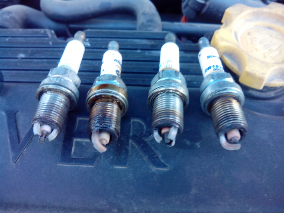

Сняв крышку и добравшись до свечей было выявлено что стоит там что угодно но не оригинал, или даже рядом, да до кучи и вообще разные: 2 NGK 6437 (230 за шт) и 2 Brisk (57 за шт).
Первая свеча долго отказывалась появляться на свет, но вынул таки и увидел что она в масле. Так как пригоревшего масла на контакте и седле видно не было, только свежее на шестиграннике, и ниже на резьбе, предположил что протекает сверху, когда свеча вкручена, масло копится сверху… Данное событие надо устранять снятием головы (оставлено до момента замены прокладки и ремня ГБЦ).
Поставил новые свечи, заводиться стала резвее, холостые ровнее. До этого бывало по утрам пока не прогрется плавала несколько секунд, сейчас ровно 1200, и по мере прогревания опускается до 800.

Если свечи были тухлыми — проверь провода… могло и пробить кое-где.
А при чем снятие головы и течь масла в колодец свечи? Если течет в колодец, значит течь по прокладке клапанной крышки.
Ты о том что всё гораздо проще и безгеморройней?)
Ну так-то да.
