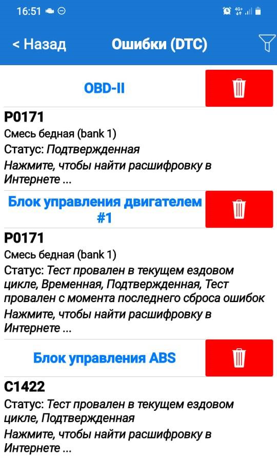

Периодически, при определенных обстоятельствах загорался Джеки Чан и VDS, мигал круиз и спорт. Конский расход топлива — 16л/100 км по трассе, хоть с ошибками хоть после сброса ошибок. Небольшие и не частые подергивания на трассе на 6 передаче, сильные дёрганья в городе в начале движения, в основном на 1 и 2 передачах.
Ошибки всегда вылезали такие.

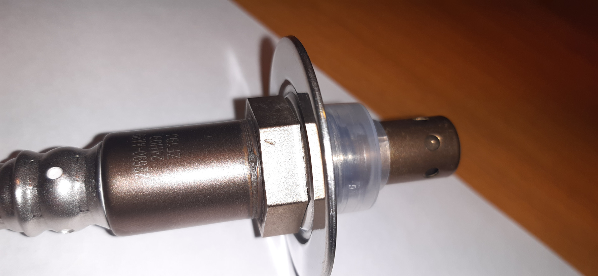

Поскольку было подозрение, на приобретенный на екзисте в первый раз, передний датчик кислорода, что он палёный, судя по маркировке и др признакам. И были сомнения в работоспособности заднего датчика кислорода. По любому уже забит сажей по самые немогу.

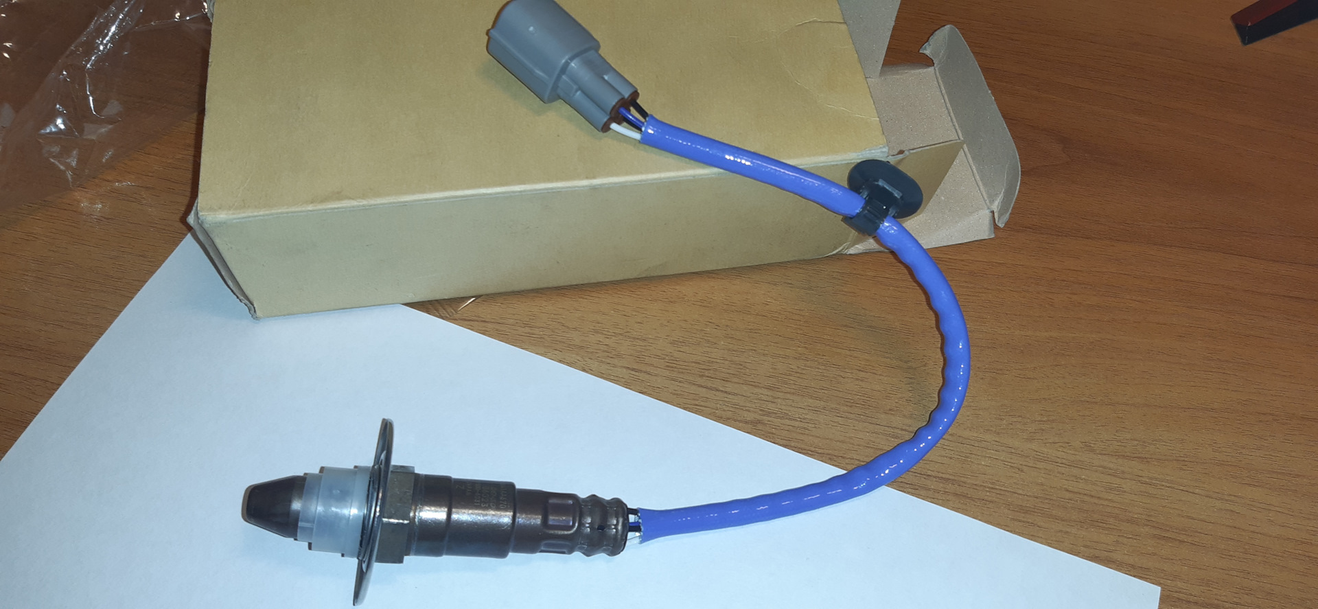

нашел на Drom передний датчик
baza.drom.ru/dealview/23791901/good/13943557427
Продавец Автомазда22 AutoMazda22
baza.drom.ru/user/AutoMaz…83.73583988108285&zoom=16

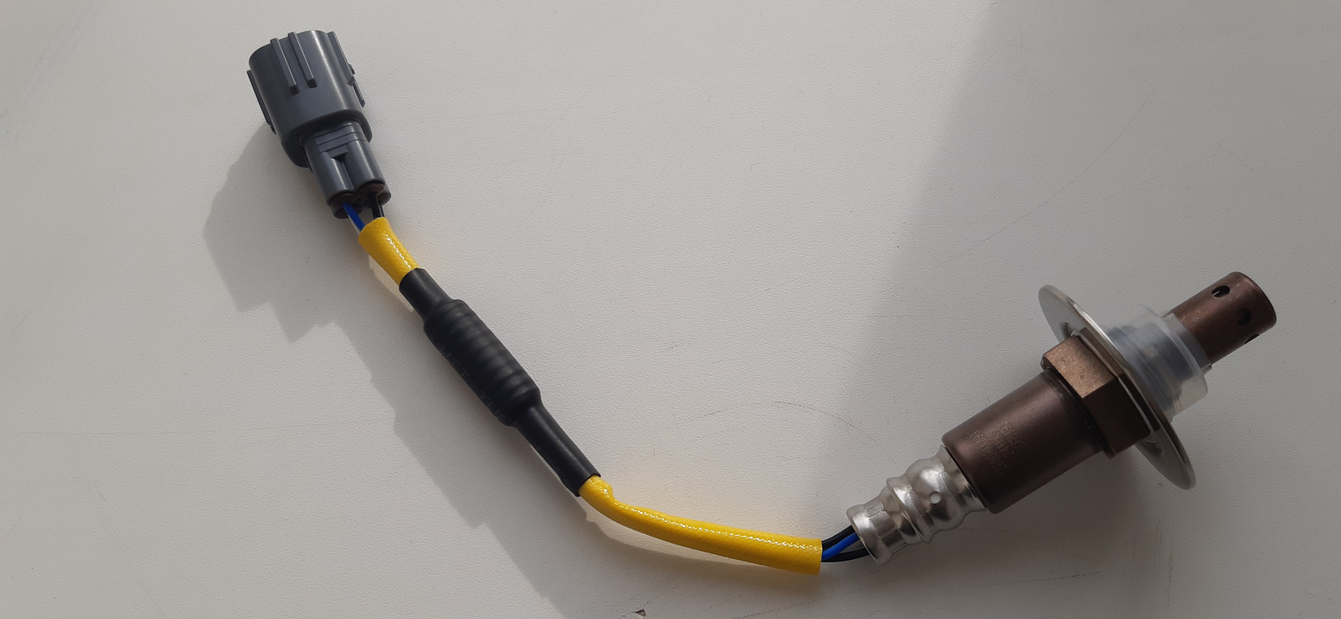

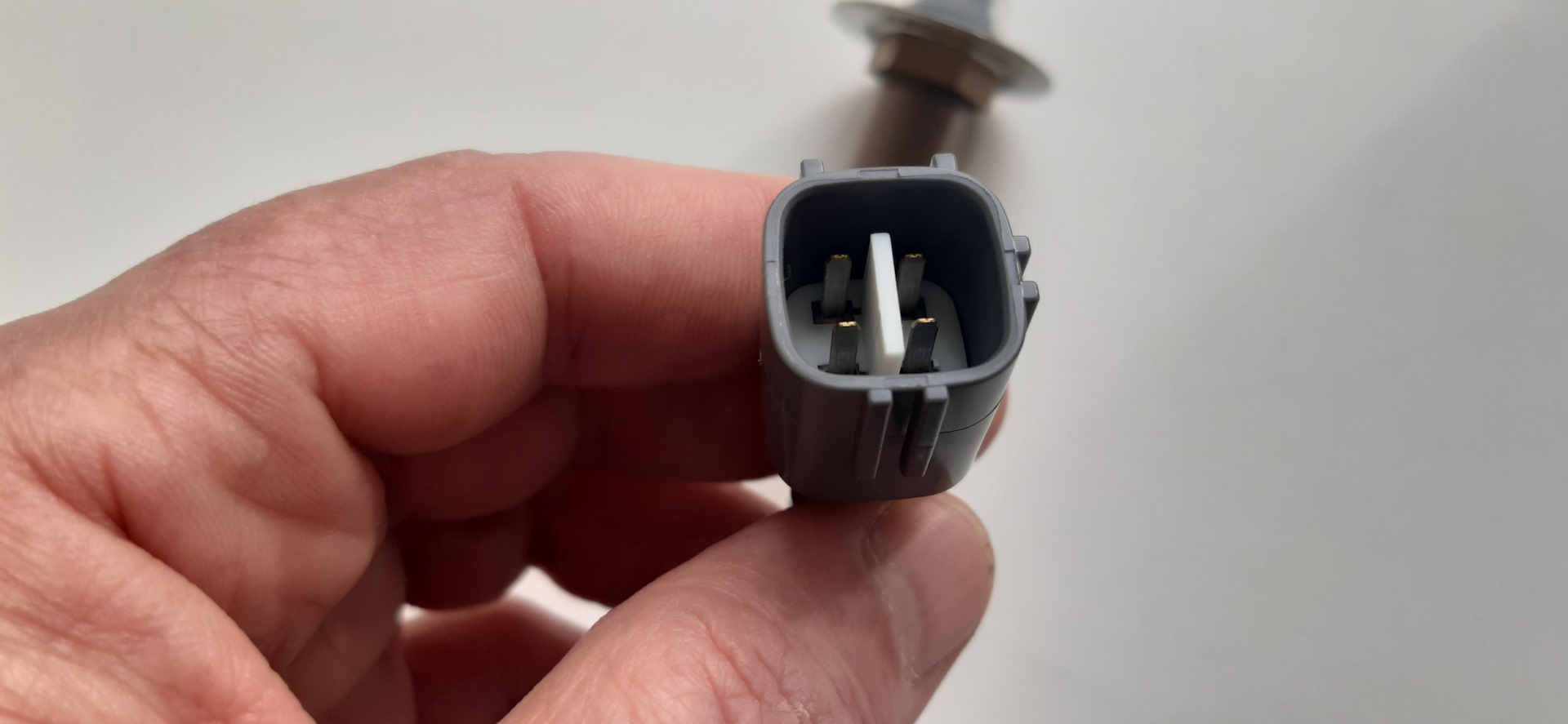

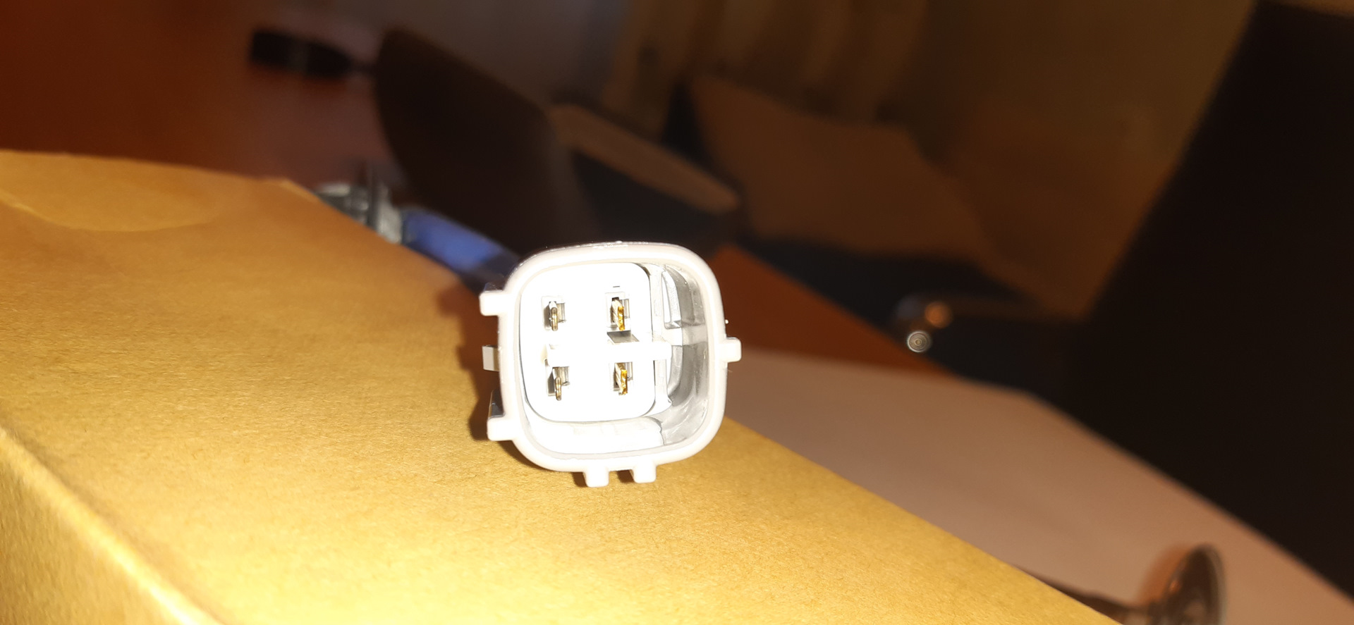

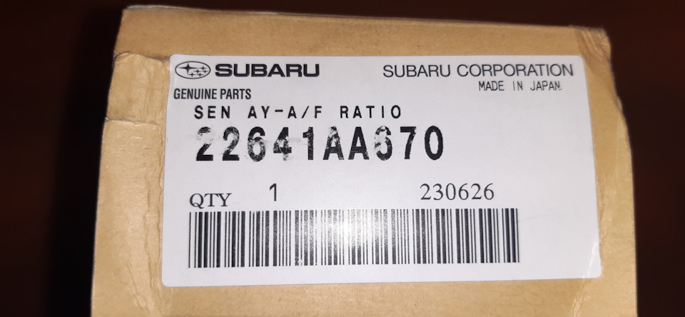

ДК1 пришел с правильной маркировкой, лужеными (желтыми) пинами сигнальных проводов, правильной, немного потёртой надписью на коробке, всё по феньшую . По всем признакам оригинал. Сопротивление нагревателя 2Ом(норма). Цена 14,5к.

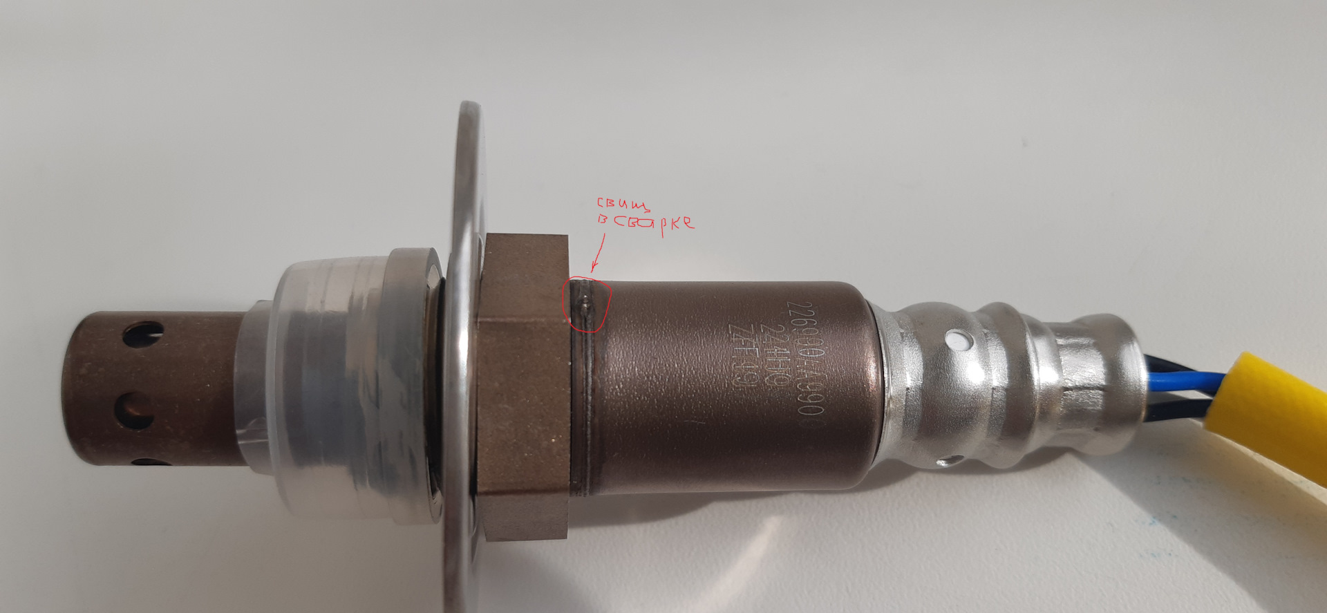

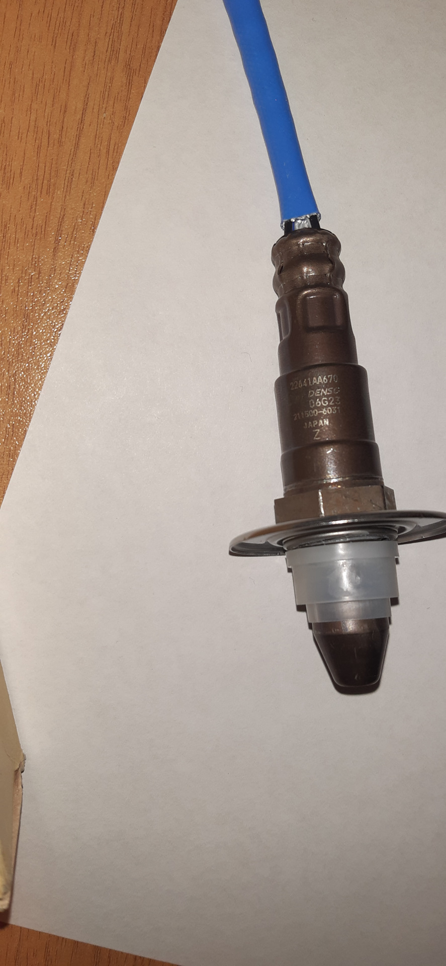

ДК2 пришел с маркировкой типа ХЗ, немного лужеными кончиками всех пинов, невнятной надписью на коробке, и свищем на сварном шве , непонятно сквозной свищ или нет, проверять ковырять и тыкать в свищ не стал. Само изделие на ощупь добротное, особенно провода. Сопротивление нагревателя 5,8 Ом(норма). Цена 4,5к
Заменил оба датчика, всё подошло. Фишки правильные. Вторую неделю езжу.
Результат пока радует: Расход топлива ощутимо снизился, топливные коррекции ушли практически в ноль, долговременная была 29,6%, время впрыска форсунок снизилось с 2,82 до 2,3милисекунды на ХХ. Выхлоп стал не вонючий.
Проверил на ошибки, ЕЛМкой, приложение Саr Scanner. Ошибок нет.
С*ка, семь месяцев мудохался из за палёного датчика, приобретенного на екзисте в феврале за 12к, на тот момент отнюдь не задешево. Да и не было опыта, как подделку углядеть.
Вывод — разумная цена не гарантия качества.
Покупать через маркетплейсы, в надежде на оригинал, голимая лотерея. В лотерею редко выигрывают. Теперь только через Дром, и только после выяснения всех подробностей у продавца.
