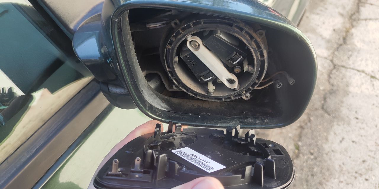

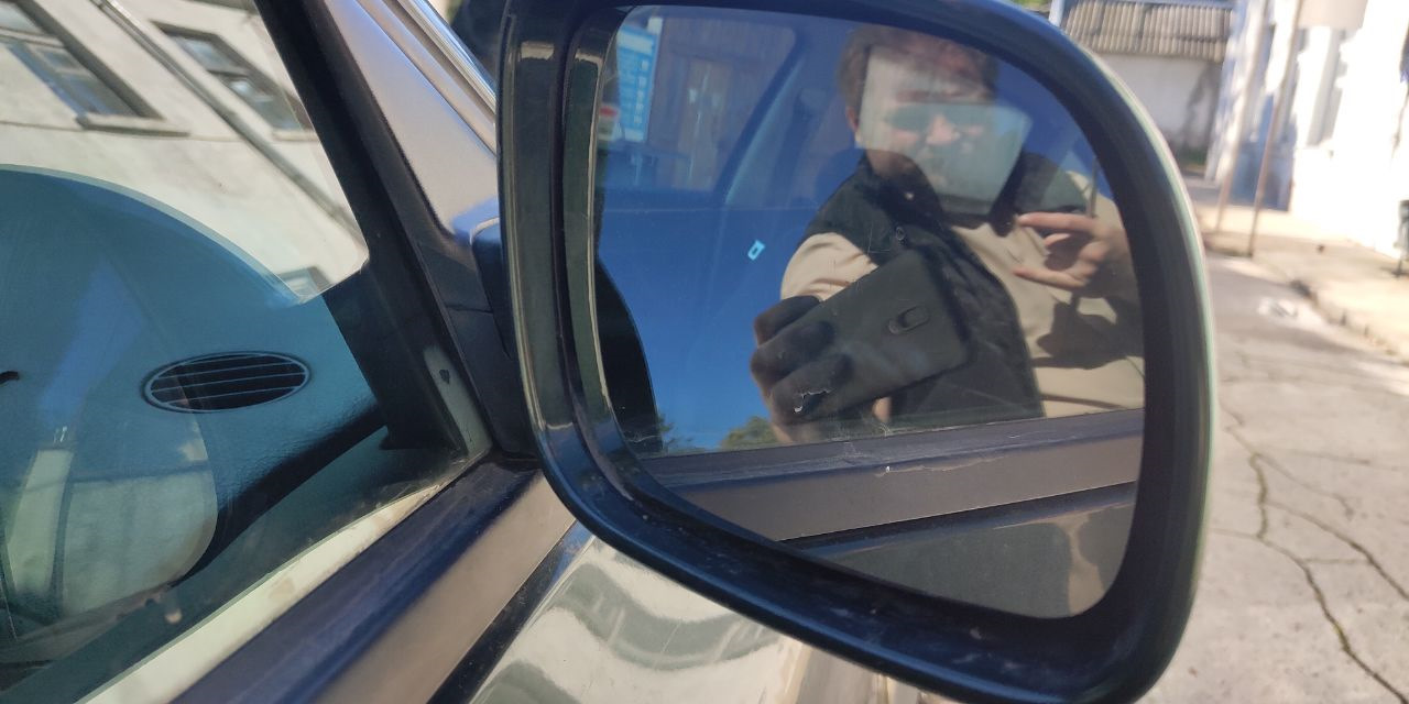

еще с покупки (а точнее с первой диагностики) я узнал что у меня не работает подогрев правого зеркала. "насмотрелся я ваших интернетов" а еще "ютубов" и решил приступить к замене зеркала, ДО наступления холодов. вроде как ничего не предвещает беды, но стоит только начать :) купил какое-то китайское, было единственным, а так как выбора нет, то его и взял.

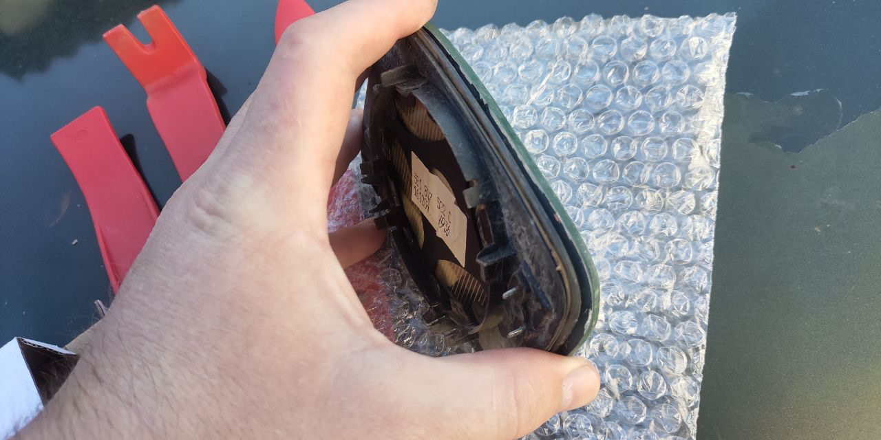

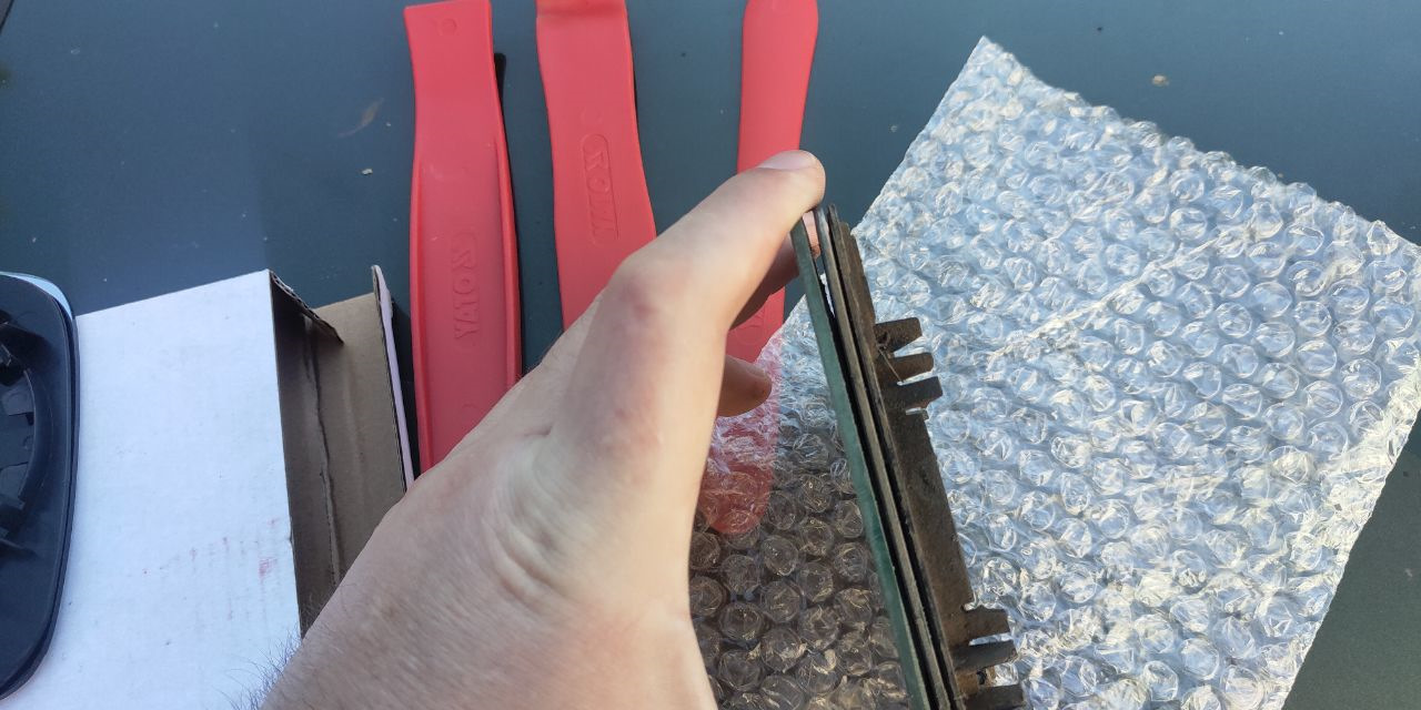

замена простая: отводим руками зеркало вверх или вниз, с обратной стороны его поддеваем руками (у меня были и есть лопатки, работал ими), отщелкиваем зеркало со всех сторон, снимаем провода подогрева, одеваем провода подогрева на новое зеркало, прищелкиваем новое, настраиваем. всё!

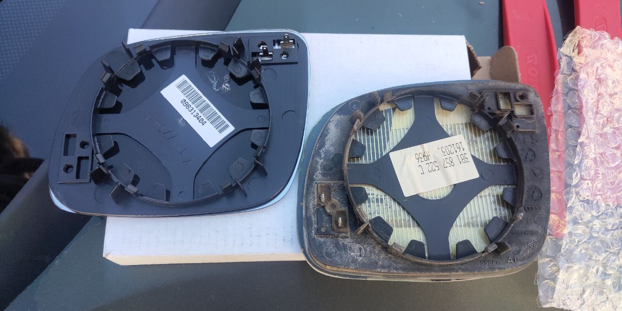

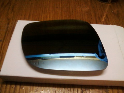

при приобретении зеркала, в магазине мне показали два варианта, продолговатое и более квадратное. тем кто еще будет искать, обратите внимание на свое, а лучше сфотографируйте (или заранее снимите). у меня было более квадратное. есть подозрение, что более длинное это на пруль (праворульную), но это не точно, просто догадка.
далее на фото, можно увидеть разницу между зеркалами, старое и новое. у нового контактная группа расположена максимально близко к двери, у старого же ближе к внешнему краю. мне повезло, но может быть и наоборот. за счет того, что у меня длинные повода достают до внешнего края зеркала, то мне не составило труда переместить их ближе к двери и установить их на новое зеркало, но при приобретении, лучше бы знать на что Вам хватит проводов, чтобы не прогадать с клеммами и не удлинять провода.

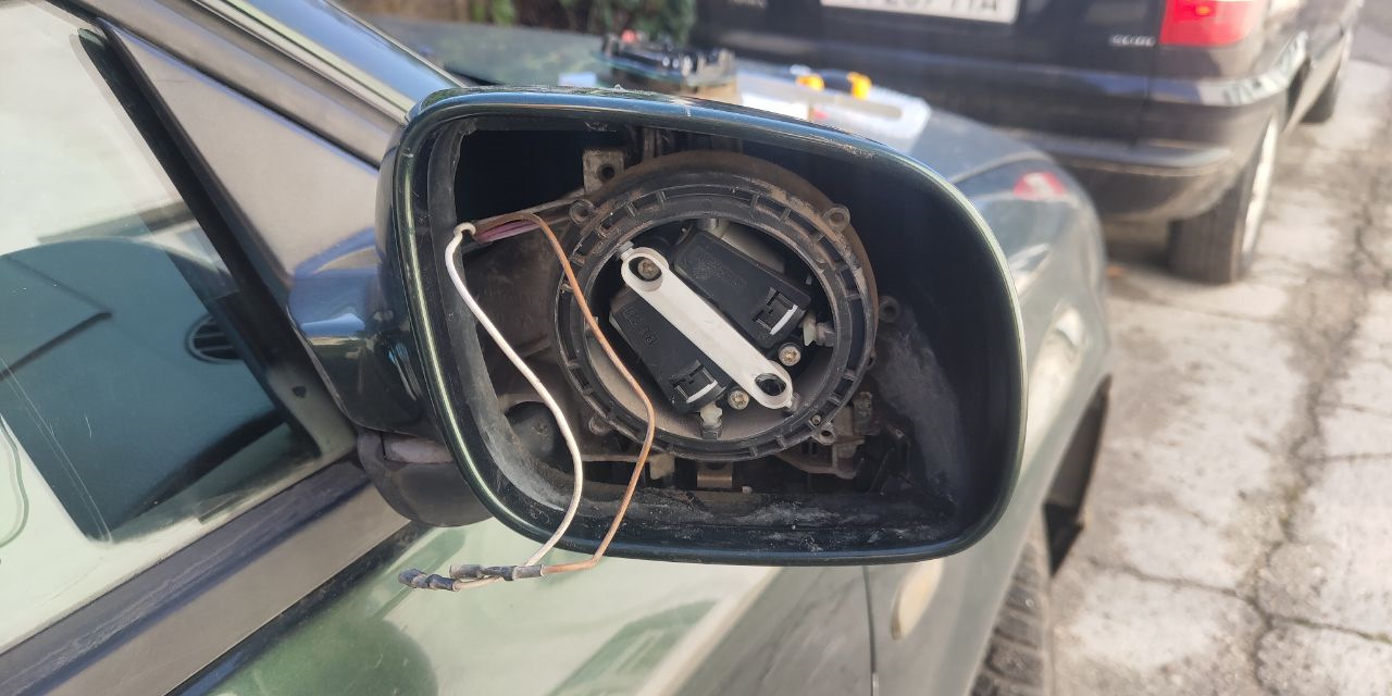

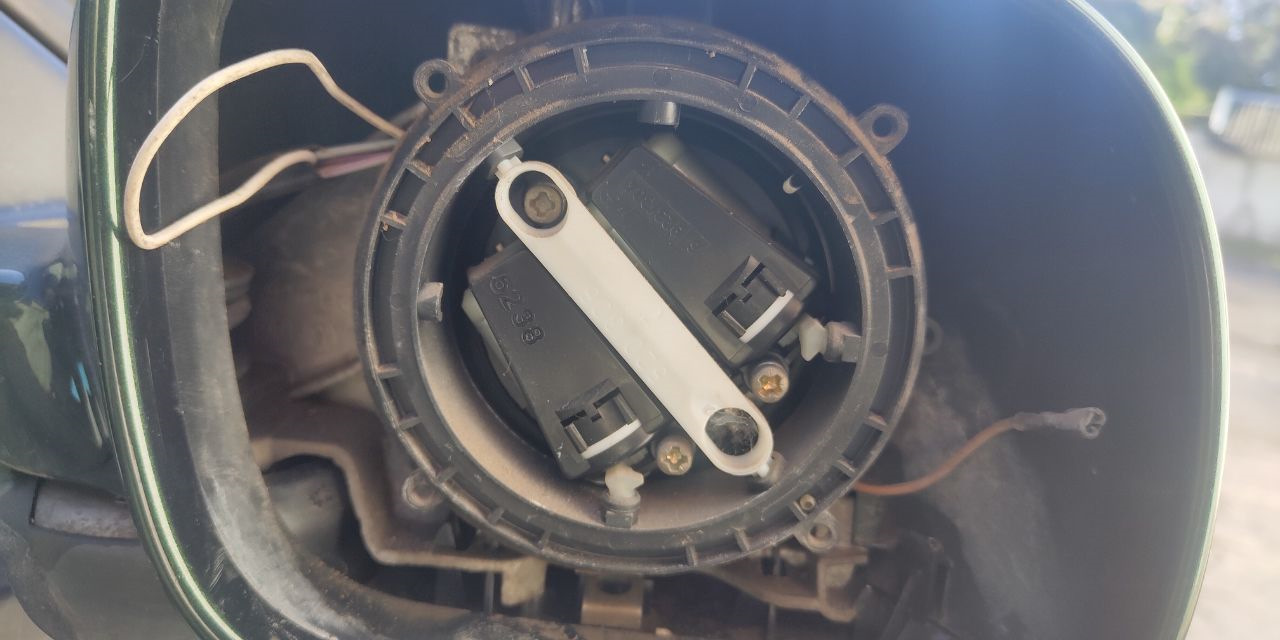

в зеркале всего 5 проводов, 3 на регулировку и 2 (белый и коричневый) на подогрев (черного на поворотник у меня нет).
с учетом того, что провода сами по себе были внутри зафиксированы за механизмом регулировки и добровольно не вытаскивались для аккуратной укладки, механизм пришлось снять и тогда уже освободить провода подогрева. с снятием ничего сложного, три болта под фигурную отвертку и механизм в руках. его установка обратно так же не имела проблем.
больше заводских нюансов не было, но были вопросы к предыдущему владельцу (одному из владельцев). не могу знать чем руководствовались эти нелюди, но (на фото видно) на старое фольцовское зеркало, было наклеено обычное из хозмага, вырезанное под размер. новое китайское зеркало с подогревом стоит 6 долл со всеми наценками, а там стояло приклеенное бытовое… не понимаю я такой экономии (или что это было)…
