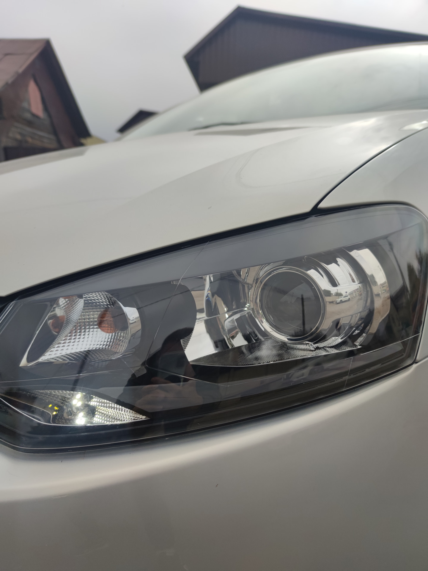

Какие лампы только не вставлял в эти дорестовские фары h4, перепробовал весь топовый галоген, свет как бы есть, а как бы его и нет, начал смотреть линзы.
Конечно же на следующий день прошёл дождь, самое время тестить.
Результат понравился.
Осталось решить вопрос с птф, они вообще не светят, на столько там "уставшие" лампы, что даже свою функцию не выполняют.

Агонь. А трещинки были на стекле фары от старости?
Нет, они даже не были отпескоструены, просто полосы — царапины от песка, когда тряпкой вытирали.

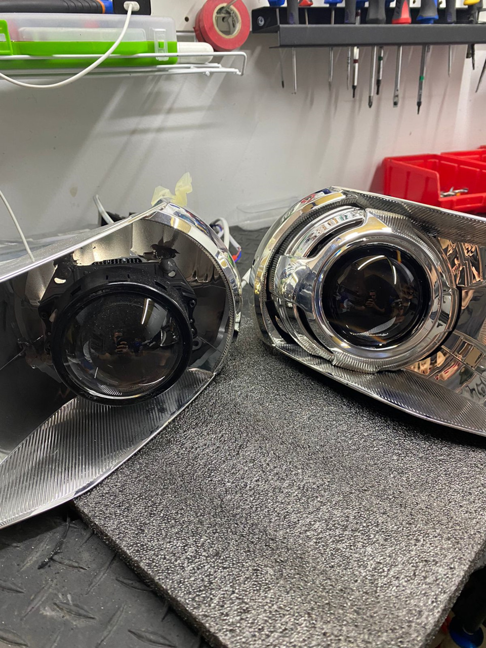

Sariti S1, дождь, фары с лёгкой полировки без плёнки
Это модули так называются или фары? Можно по подробнее, пожалуйста?
Билэд модули такие
Аа, понял. Это когда надо фары разобрать, внедрить модули и собрать снова?!

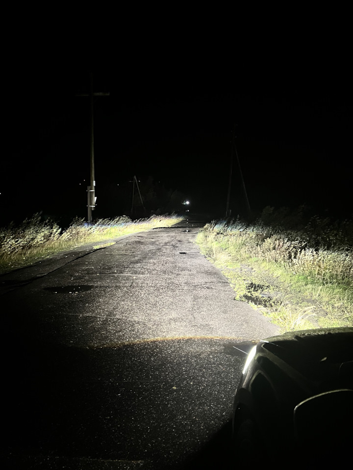

А вообще, если свет в живую выглядит также как на фото «из салона» которое приведено в записи, будь у меня такой свет — птф остались бы просто как заглушки…
Я б вообще их не трогал, или как дхо использовал — нафиг они нужны?!
Склоняюсь к такому варианту, да свет такой как из салона, вот этого тëмного пятна не видно, как на 4-5 фото.
Ну вот и ответ! Можно оставить птф как есть, и забить. Тем более если использовать вместо дхо — то какая разница как они светят?!
